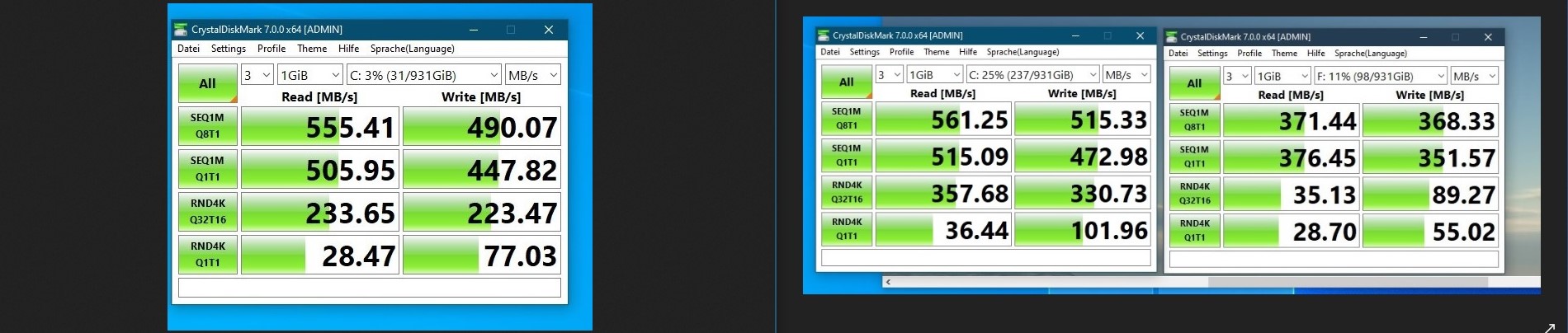

Wir haben uns hier für zwei PCs am PrimeDay mal die MX500 gegönnt, können die Werte Benchmark auf zwei verschiedenen Systemen bedingt durch Board und CPU derart variieren?
Links i5 4460 auf nem Asus Z 87C, 12GB DDR3
Rechts FX8320E auf nem ASRock 970 Extreme, 12GB DDR3
finde den Unterschied schon enorm.
Links ist das geklonte System dort und nun drauf laufend.
Rechts ist dessen geklontes System was Speicher belegt aber aktuell noch nich die Bootplatte sondern die alte und dort als zusätzliche SSD gebencht.
Bitte die Benchmarks zeigen und einen Screenshot von Crystal Disk Info.

sry, das Foto voll vergessen)
haben nix umgestellt beim AMD System, einfach ne 128er Intenso mit Macrium Reflect auf die 1TB Crucial MX500 geclont
bei der "linken" selbes Procedere von ner SanDisk Plus 128 auf die Crucial MX500

Der langsamere Benchmark sieht aus, als wäre die SSD an einem PCIe 2.0x1 Zusatzcontroller angeschlossen.
Aber das Asus Z87C hat 6 native SATA 6Gb/s Ports, die die SSD mit voller Geschwindigkeit unterstützen.
Da würde ich die SSD an SATA 0 bzw. dem 1. SATA-Port anschließen.
Es kann auch nicht schaden, ein neues SATA-Kabel zu benutzen. Das benutzte ist wohl schon länger in Gebrauch und kann beim Abziehen am Kabel beschädigt worden sein.
Nope, das uralte, benutzte hat immer die Verbindund zur SSD verloren, daher ist nun ein gescheites dran mit "Verriegelungshaken", mit dem wurde auch der Benchmark gemacht.
Werde mal bzgl. der Ports schauen beim ASrock 970 Extreme.

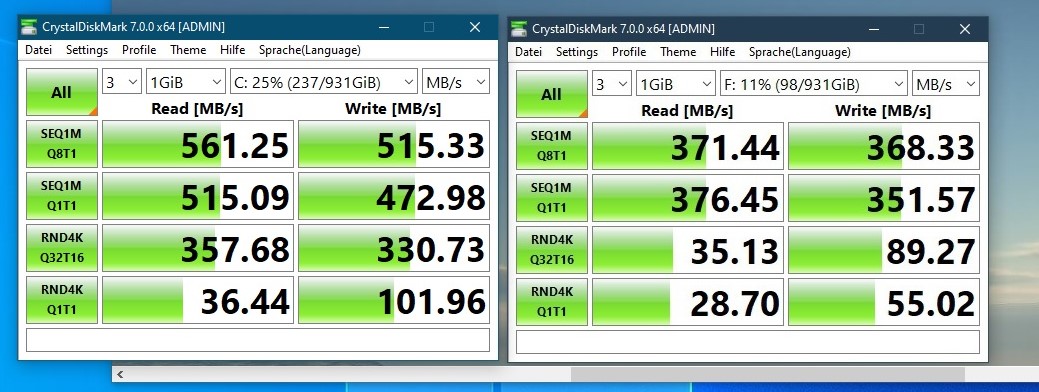

So, da bin ich wieder, neues Kabel dran und Windows neu auf der MX installiert:
Links ist jetzt mit neuem Kabel, nach clean install, sieht deutlich besser aus ne, ganz rechts war ehemals, mittig ist die Zwillingsplatte aufm Intelsystem.
Somit dürften die Differenzen Mitte (Intel) zu links (AMD) den Systemen geschuldet sein und kein Problem der Platte hm?
Wenn der Controller nen Hau hätte, der der Platte, dann würde die Platte jetzt als System SSD auch weiter (random) disconnecten, sehe ich so richtig?
Danke
Ja, die SSD ist ok. Auf der Installation kannst du jetzt aufbauen.

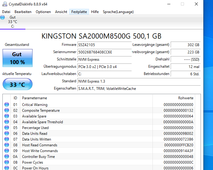

Hab hier einen office pc mit athlon 3000g und 8gb ram auf a320m-a pro max von MSI. als SSD eine Kingston A2000 500GB. Ich weiss, bisschen overkill für einen office PC aber die kingston ist kaum teurer als andere SSDs und hat DRAM cache.
Sie macht in diesem System aber "nur" 1600 mbps read / 1500 mbps write, statt 2000-2200. Limitiert die CPU?
Der Athlon limittiert nur die Anzahl der M.2 Steckplätze. Er kann nur eine M.2 PCIe SSD ansprechen, auch wenn das Mainboard zwei M.2. PCIe Steckplätze hat.
Dann kann in den 2. M.2. Slot nur eine SATA, sofern er auch SATA unterstützt.
Dein Mainboard hat nur einen M.2 und da sind PCI 3.0 x4 möglich mit dem Athlon.
Lade bitte einen Screenshot von Crystal Disk Info 8.8.9 (aktuelle Version) hoch. Da sieht man, in welchem Modus die SSD läuft und auch ob Fehler vorliegen.
sieht gut aus?!

Die SSD ist ok, aber der Übertragungsmodus ist nur PCIe 3.0x2. Der Wert PCIe 3.0x4 dahinter ist der maximale Übertragungsmodus, den die SSD unterstützt.
Es sind bei dem M.2 Steckplatz nur 2 von 4 möglichen Lanes aktiv. Damit sind theoretisch 2000MB/s möglich, wobei ein paar Hundert MB als Protokolloverhead bei der Nettobandbreite fehlen.
Bei PCIe 3.0x2 sind es dann Netto nicht mehr als 1600MB/s. Schneller wird es also nicht bei PCIe 3.0x2.
Guck mal im BIOS. wie der M.2 Steckplatz eingestellt ist. Er kann noch auf PCIe 3.0 x2 stehen.
