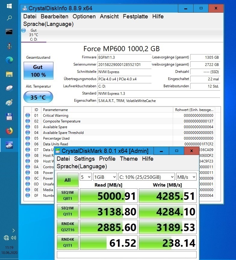

Meine Einstellung und werte mit CrystalDiskMark 8.0.1!
Ich habe einen Ryzen 3700X + ein B550 Chipsatz.
Ich habe die Ryzen Chipsatztreiber und damit den "AMD Ryzen Balanced" Energiesparplan aktiv.
