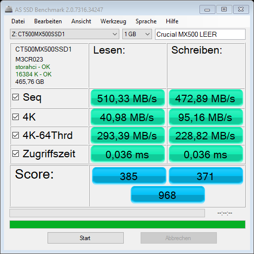

Hallöchen, neue Crucial MX500 mit 500GB, drauf ist nur Steam-ARK komplett mit ~265GB, vergleichsweise sehe ich in anderen Tests deutlich bessere 4K Werte, ist das denn wichtig für mich?
Sieht für mich wie ein ziemlich typisches Ergebnis für eine MX500 aus, sieh zum Vergleich z.B. Beitrag #2.649
Mir gings hauptsächlich um die 4K Werte die ja dann doch bei AS SSD ein wenig abweichen vom Standard 🤔

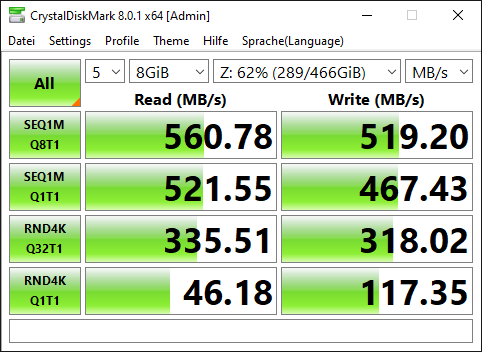

CPU: Intel Xeon 1271v3, baugleich wie 4790 non-K ohne iGPU,
Z: Crucial MX500, um deren Werte es hier geht.
Hallihallo. Etwas unterdurchschnittliche Ergebnisse im CDM7 (warum nicht mit aktueller Version getestet?), teilweise 10% drunter - da leuten noch keine Alarmglocken, aber für eine non-OS-SSD ist schon etwas schwach. Teste doch mit 5 Durchgängen und evtl. zusätzlich mit größerem Testfile, bei 1GBx3 kann man oft noch nicht wirklich auf die evtl. vorhandene Probleme stoßen.
Dann AsSSD: "Lesen"-Werte teilweise stark unterdurchschnittlich, aber "minus 10%" auf einem etwas älteren System sind noch verkraftbar. Jedoch die Read-Latenz ist schon auffällig zu groß - die muss ebenfalls bei unter 40µs liegen! Aber... "Schreiben"-Werte sind wahrlich katastrophal, meine hat beim Schreiben sogar ~10% mehr Punkte, als beim Lesen. Da ist definitiv was nicht OK.
Gehe dem mal doch nach: Trim funktioniert? (wie man das prüft wird hier oft beschrieben). Erste Anlaufstelle: im Explorer->Eigenschaften und bei Tools "Prüfen" und "Optimieren"->das erzwingt TRIM, danach aber ruhig 10min. warten bevor man wieder bencht. Auch unter "Einstellungen ändern" bei "Richtlinien" muss das obere Häckchen (und nur dieses!) bei "Schreibcache aktivieren" drin sein.

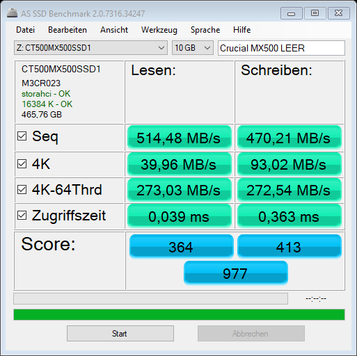

Deine Werte, vor allem Schreibwerte, weichen tatsächlich deutlich nach unten ab. Und Gesamtscore bei 700+ - da habe ich zuerst gedacht, es handele sich um ein x570-System mit dem Sata-Bug - da sieht man öfters um 800 Punkte rum! Aber bei Intel so wenig Punkte noch nicht erlebt.
Wenn Du alles durchgeführt hast und alles scheinbar OK ist, dann lass mal AsSSD nochmal durchlaufen mit richtiger Belastung, stell mal 10GB als Testfile-Größe ein und orientiere Dich an meine Werte:
CDM7 weil ich lange nicht geschaut habe ob es eine neue Version gibt, CDM8 ist nun auch installiert.
Könnte evtl. der Controller Schuld sein weil eben 4 Platten dran hängen?

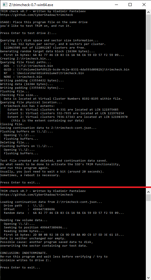

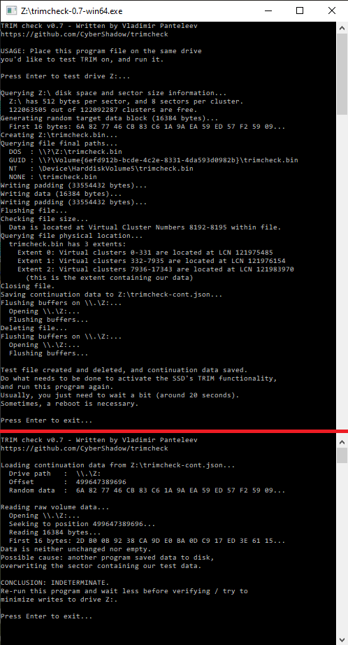

Laut Trimcheck kommt "Indeterminate", ansonsten ist TRIM bei mir schon eingerichtet wegen der anderen SSD's, per Abfrage in der Eingabeaufforderung wird mir das soweit auch bestätigt.

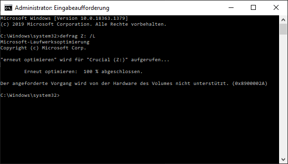

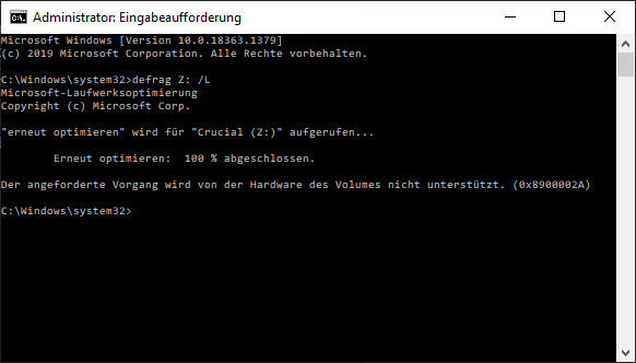

Beim optimieren im Defragmentierungsfenster steht bei der Crucial "Optimierung nicht verfügbar", erstes Google Ergebnis sagt das es daran liegen kann das die SSD neu ist, bin mir nur unschlüssig ob die Aussage so Sinn macht 🤔
Jap, altes Z87 System, ein Test bis zum beheben der TRIM-Funktionsprobleme macht wohl keinen Sinn, aber ich finde jetzt auf die schnelle auch keine Lösung TRIM explizit auf der Crucial zu aktivieren, in deren eigenem Programm gibt es wohl auch keine Möglichkeit da einfach auf "Ja, ich will" zu drücken 🤔

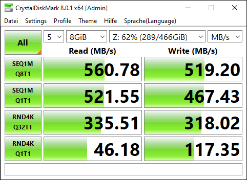

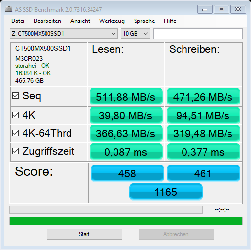

Habe jetzt nochmal AS SSD mit 10GB und CDM8 mit 8GB Testfile durchlaufen lassen.
TRIM funktioniert laut trimcheck immer noch nicht, Windows SSD Optimierung sagt weiterhin "Optimierung nicht verfügbar".
Im UEFI hab ich auch nochmal nach der Konfiguration der SSD geschaut und den Typ von HDD zu SSD geändert.
Habe mir die Finger mittlerweile wund gegoogelt und komme zu keiner Lösung was da genau los ist, wenn ich per CMD den Befehl ausführe ("defrag Z: /L") um die Optimierung anzusteuern kommt als Fehler "0x8900002A" was bei Google zu einem Problem bzw. Bug mit der Windows Version 2004 führt.

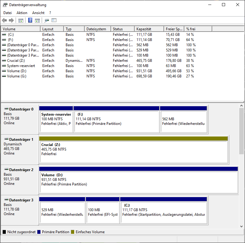

Edit: Datenträgerverwaltung sagt das die Crucial ein "einfaches Volume" ist, ist das so i.O. während alle anderen "primäre Partitionen" sind?
Bild "dtverwa": "Datenträger x" im oberen Bereich ist nur ein Kartenlesegerät welches direkt am Mainboard angebunden ist.

massaker schrieb:
Ist bei mir zwar nicht so, aber Du hast ja auch eine ganz andere Situation - bei Dir ist das ja C: und vermutlich das OS-Laufwerk. Bedenke, dass Windows ständig im Hintergrund werkelt und irgendwas macht. Also minimale Schwankungen bei Dir sind absolut normal.
Ist das die Erklärubg dafür das die Zugriffszeit jetzt höher ist?
bein aller ersten test nach dem rechner zusammenbau war sie auf 0.035 danach in tests immer 0.06x das macht mir gerad etwas Sorge
Ohjee..alles klar. Deine AsSSD-Werte sind übrigens schon fast normal, das ist aber nur für kurze Zeit, falls Du weiterhin ohne Trim benutzt.
Dein Problem ist jetzt ganz klar - dynamische Datenträger - Deine SSD sollte als Basic-Volume eingebunden werden. Nun musst Du die SSD wieder in Basisdatenträger zurück konvertieren - alle Daten sichern, rechtsklick ganz links auf Datenträger, anschließend die Daten wieder zurück kopieren.
Zum Glück ist das keine OS-SSD, sonst hättest Du hier eine deutlich längere Anleitung :-))
Es kann tatsächlich sein, dass jetzt bei Dir viel mehr Dienste/Prozesse im Hintergrund laufen und kleine Verschlechterung ist kein Grund zur Sorge.

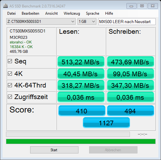

Habe jetzt auf schnelle für Dich einen Durchlauf gemacht, damit Du vergleichen kannst:
Reaktionen: Amiga500

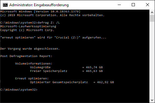

@massaker, erstmal Danke für die raschen und verständlichen Antworten :daumen:

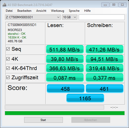

Hab nun nach dem konvertieren mal noch drei schnelle Bench's mit AS SSD auf der nahezu leeren SSD gemacht, zwei mal vor Neustart mit 1GB und 10GB, einmal nach Neustart 1GB,
Trimcheck ist sich nach wie vor nicht sicher ob TRIM läuft.

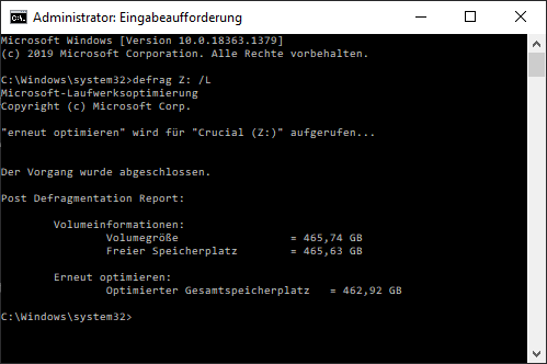

"defrag Z: /L" kommt nun zu einem Ergebnis,
O&O Defrag meldet auf dem Laufwerk nun auch einen TRIM-Befehl und
Windows lässt nun den Klick auf "Optimieren" im Defragmentierungsfenster zu.
Kurze Frage noch dazu, Windows Optimierung nutzen oder taugt dieses O&O Defrag was? 😅
OK, schön, gute Latenzen und >40MB/s 4K-Lesen habe ich bei einer MX500 auch noch nicht gesehen. O&O nicht nötig, Windows reicht mittlerweile - unter "Optimieren" in dem "Einstellungen ändern"-Menü ruhig auf "wöchentlich" stellen und alle Laufwerke anhacken. Die SSDs werden nach Bedarf getrimmt, aber spätestens nach 4 Wochen - kann also vorkommen, dass man bei wenig Nutzung dort "20+ Tage seit letzter erneuter Optimierung" sieht. Wenn du saubere Benchmarks machen willst, dann davor optimieren lassen (=TRIM) - passiert rein optisch in ~10 Sekunden, es täuscht aber - danach gute 10 bis maximal 15 Minuten SSD in Ruhe lassen, damit alle internen Vorgänge abgeschlossen werden, erst dann benchen.
Danke,also ist der Wert von jetziger Zugriffszeit(0.067) jetzt gar nicht so viel schlechter !?
Ab wann sollte man sich denn Gedanken machen ? Was wäre eine schlechte Zugriffszeit für SSD ?
@massaker, O&O ist deinstalliert, Windowseigene Software wieder aktiviert und auf wöchentlich gestellt, den Rest darf Windows dann gern selbst automatisch übernehmen.

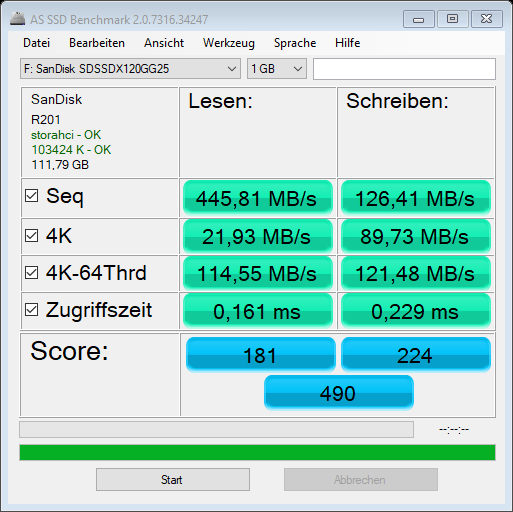

Nun hoffe ich das die SSD so als gut durch geht, aber wenn ich meine SanDisk's dagegen sehe ist die MX500 jeden Cent 5 mal so viel Wert :lol:

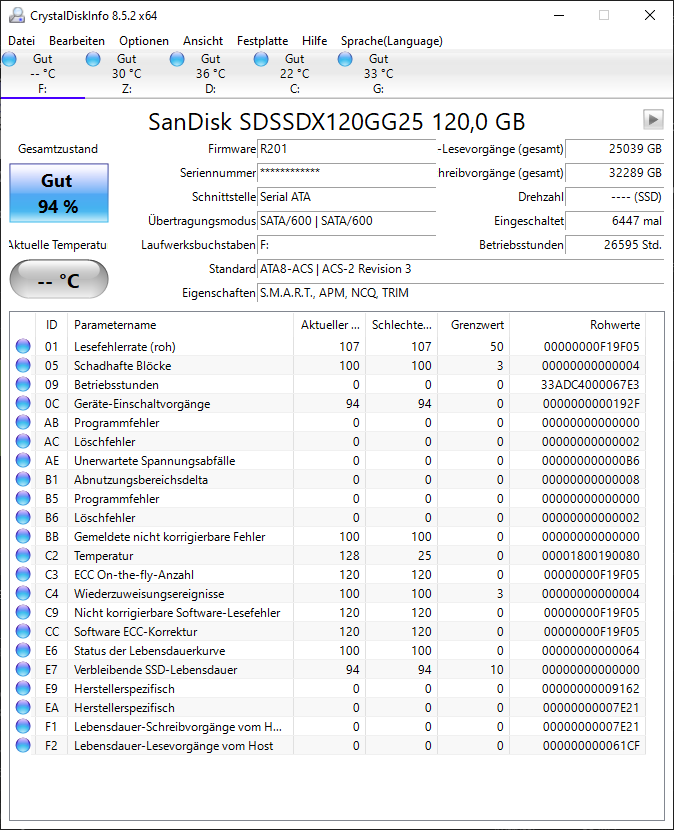

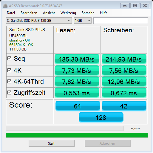

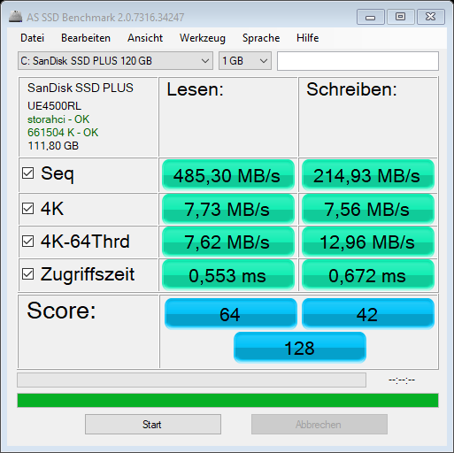

Hier mal als Vergleich die beiden Low-Budget SanDisk SSD's, da ist nix mehr zu retten, zwar immer noch flotter als eine HDD, aber die müssen auch irgendwann mal noch ersetzt werden.
SSD Plus ist C:, also Windowsplatte, 87%, 96/ 111GiB belegt.
SDSSX ist F:, 37%, 41/ 111GiB belegt.

@Finsk Ohjeee...Schon viele Gruselgeschichten über total eingebrochene SanDisk (vor allem "Plus"!) gehört und gelesen (auch hier im Forum)... aber so was... Windows atmet gerade noch (besser gesagt: pfeift ausm letzten Loch!). Ordentliche "Datenträger Bereinigung" machen und umgehend andere Lösung für OS-Platte suchen.
@Amiga500 -ganau solche Ergebnisse, wie beim Finsk - das ist schlecht und Zugriffzeiten sowieso.
Wenn man die typischen mittleren Lese-Zugriffzeiten bestimmt (wobei alles drunter super gut ist und alles drüber alarmierend), dann würde ich sagen:

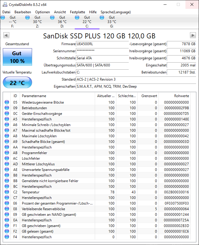

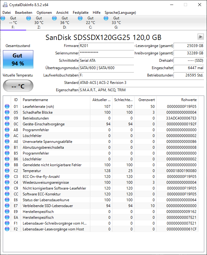

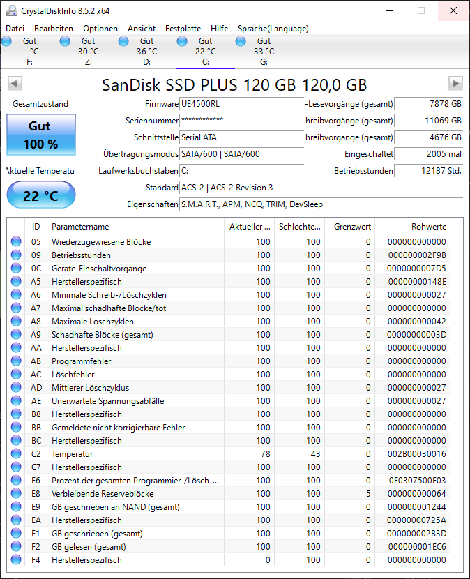

Um das ganze mit den beiden SanDisk's abzurunden CDI Screenshot, ich mein die Betriebsstunden sind noch gar nicht mal sooooo hoch, meine Samsung HDD hat ~30.300 Stunden auf dem Buckel und ist gut 10 Jahre alt.
Aber ja, über kurz oder lang sollen auch die SanDisk's getauscht werden und maximal noch als Entpackerplatten bzw. als Pagefileplatten dienen für Photoshop und Co., ein größerer Systemwechsel steht aktuell leider nicht in Aussicht und ein Wechsel von Z87 auf Z97 für M2 macht auch keinen Sinn da die wohl bei Z97 auch nur über Sata angebunden sind soweit ich das bisher gesehen habe, das steht in keiner Relation zu den Kosten bei dem Systemalter.

DarkstormX schrieb:
Die SSDs haben deutlich weniger ASSSD punkte als im Intel System, hab leider keinen Crystal zum vergleich.
Wie man sieht geht die performance beim 4K-64Thrd richtig in den Keller. ...
Einerseits für real-life Performance wirklich wichtigen Werte, also Zugriffzeiten und 4K sind nach oben gegangen, auch sequenziellen etwas... Andererseits sind sie trotzdem allesamt recht schwach. Bei mir, auf dem alten AMD-System (x370) alle Werte besser, habe auch mehr Punkte, als Du bei Intel. Also stimmt definitiv was nicht, evtl. irgendwelche energiespar-Funktionen/CPU-States im Bios zu großzügig rausgefahren, wenn schon in Windows high-perf. Profile nichts bringt.
