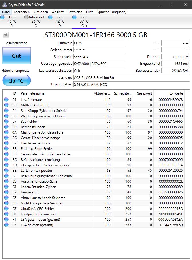

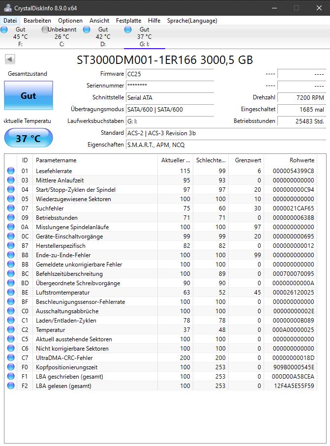

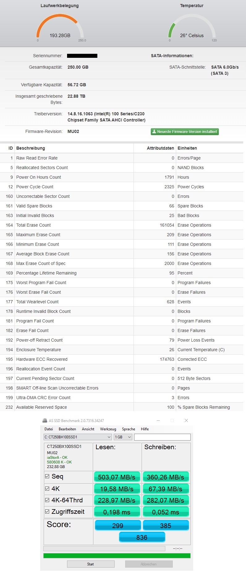

Schönen guten Abend allerseits
Mein Tower ist gerade 5 Jahre alt geworden und wird akteull im Homeoffice intensiv zum Arbeiten genutzt. Freue mich gerade richtig das Forum gefunden zu haben und wollte euch bitten, mal über die Werte von Windows SSD und HDD-Datengrab zu schauen.
Windows-SSD: Crucial BX100 250GB
CrystalDiskInfo 8.9.0 lässt sich nichts entlocken (Gesamtzustand "Unbekannt", alle Werte 100?), aber der Storage Executive liefert glücklicherweise. Hauptsächlich frage ich mich wegen der hohen Hardware ECC Recovered Werte (ID 195), ist das SATA Kabel vllt das Problem?
Große HDD: Seagate Barracuda ST3000 3TB
Vorher ~2J Dauerbetrieb als NAS, seit 3J im PC, bisher zuverlässig, aber die Platte hat nicht den besten Ruf...
System: Asus Z170 Pro Gaming, I5-6600, 16GB RAM, Geforce 970GTX, Crucial BX100 250GB, Seagate Barracuda ST3000

@RicknMorty
Die BX100 hat 95% Restlebensdauer (ID169). Die kann noch lange genutzt werden.
23 TB ist nicht viel für eine 250GB SSD mit MLC-NAND. Wenn man das hoch rechnet, kann sie noch 450 TB schreiben, bis die Restlebensdauer auf 5% abgefallen ist. Dann hat eine SSD einen schlechten Zustand.
Lade-/Entladezyklen hat sie nur 45193. Die werden gezählt, wenn die Schreib-/Leseköpfe in Parkstellung gehen. Bis 300000 ist es unbedenklich.
Die Festplatte kann noch mal 25000 Stunden laufen.
Wahrscheinlich liegt es am SATA-Kabel. 397 Fehler sind schon eine Menge bei der Festplatte. Da kannst du das Kabel austauschen. Bei der SSD gibt es nur 3. Da musst man nichts tun.RicknMorty schrieb:ECC Recovered Werte (ID 195), ist das SATA Kabel vllt das Problem?

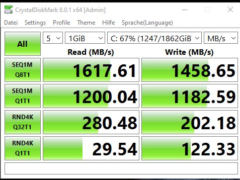

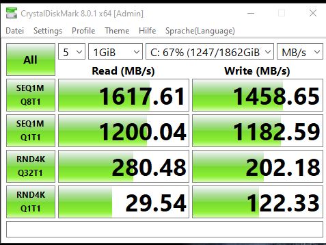

Würdet ihr sagen die Schreib/Lesewerte sind in Ordnung? Habe gelegentlich das Gefühl, dass die Festplatte langsamer ist als sie sein sollte.
Zudem habe ich den Heatspreader für den m.2 Slot am Mainboard entfernt, da mit diesem die Temperaturen höher waren als ohne. Ich vermute, dass das Ding einfach nur die Hitze gestaut hat und als optisches Schmankerl dabei war. Oder gibt es hier Bedenken die SSD ohne Heatspreader zu betreiben?
Das Mainboard ist ein MSI B450 Gaming Pro Carbon AC.

Bei dem Phision E12S Controller ist es normal, wenn die Schreibrate im befüllten Zustand schlechter ist als im Neuzustand.
Der Hersteller gibt 2000MB/s sequentielle Schreibgeschwindigkeit an. Da sieht es bei dir ja nicht viel schlechter aus.
Die Lesegeschwindkeit von 3200MB/s wird deutlich übertroffen. Daran hängt es nicht.
Die 4K Werte sind deutlich schlechter als bei dem Test:
https://www.guru3d.com/articles_pages/sabrent_rocket_q_1tb_nvme_ssd_m_2_review,12.html
Das lässt sich aber auch nicht 1:1 übertragen, weil die noch den Crystal Disk Mark V7 benutzt haben.
Die unterschiedlichen Werte können davon kommen, dass Sabrent anderen NAND verbaut als noch bei den SSD mit den "großartigen" Tests, der mit dem Controller nicht so gut harmoniert.
Das ist bei dem Hersteller nicht auszuschließen.
