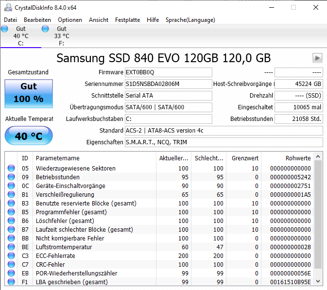

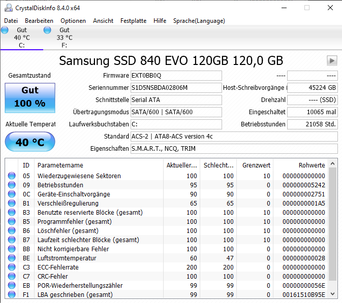

Ich habe nochmal ein Screen von Crystal Diskinfo gemacht. Die Werte sind denke ich soweit alles Top ?
Nur verstehe ich das mit dem Schreibvorgänge nicht ...das bedeutet wie oft ein Schreibvorgang bzw eine Installation auf der SSD stattgefunden hat ? Ist der Wert bei mir nicht zu hoch für eine 2 Monate alte SSD ?

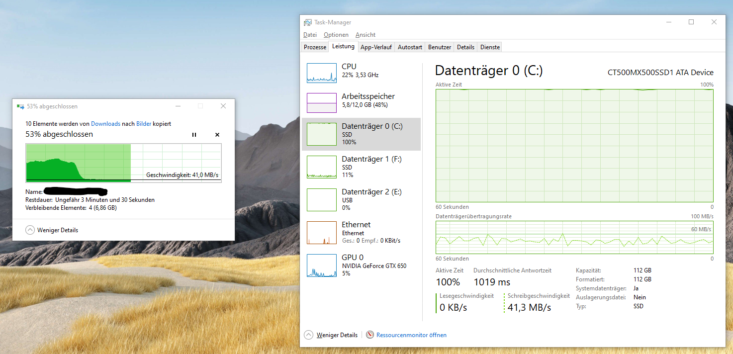

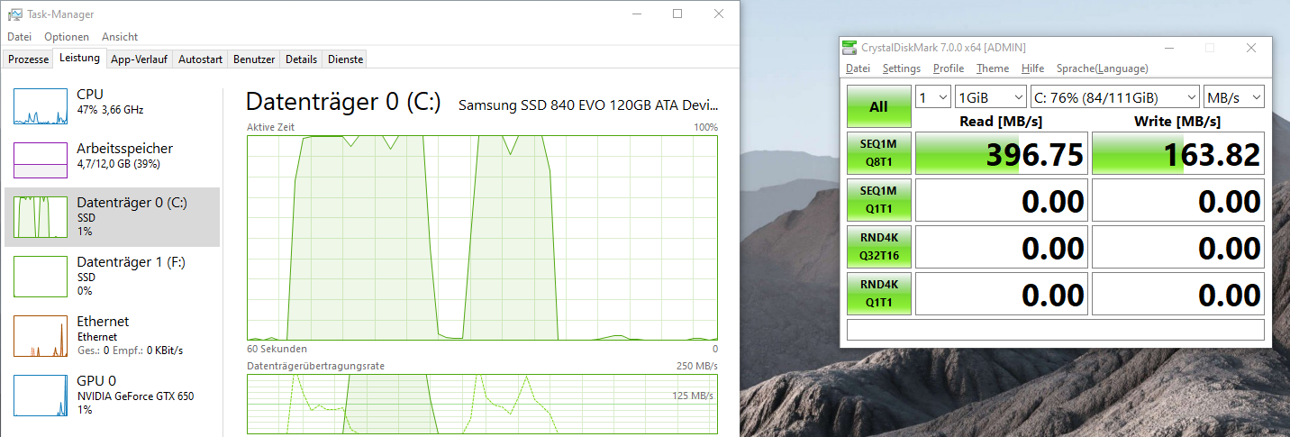

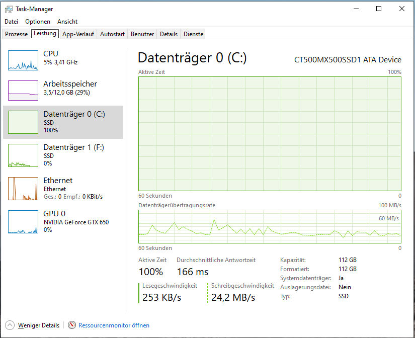

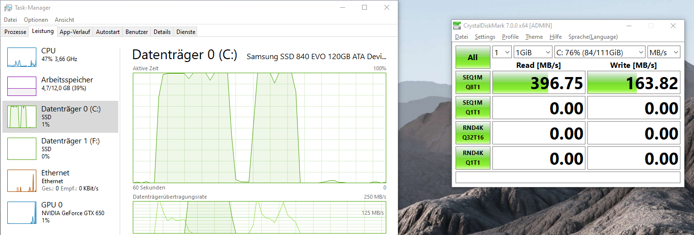

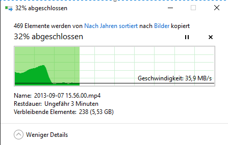

Ich glaube meine Samsung SSD 840 Evo 120GB gibt den Geist auf, obwohl die TBW nur zur Hälfte erreicht ist.
Mir ist es gerade beim Kopieren aufgefallen.
Erst ein paar Sekunden Vollgas (circa 350MB/s) und dann Einbruch auf circa 20 MB/s und 100% Aktivtät im Taskmanager. Habs dann mit ein paar großen Dateien probiert und da wars das gleiche.
Smart-Werte melden leider nichts auffälliges.
Hat hier jemand eine Idee was ich sonst noch zum Testen machen könnte?

deo schrieb:
Die SSD hat eine alte Firmware aus 2013 drauf.
Danke guter Tipp! Hat aber leider nichts geholfen, die Schreibrate bricht immer noch ein.

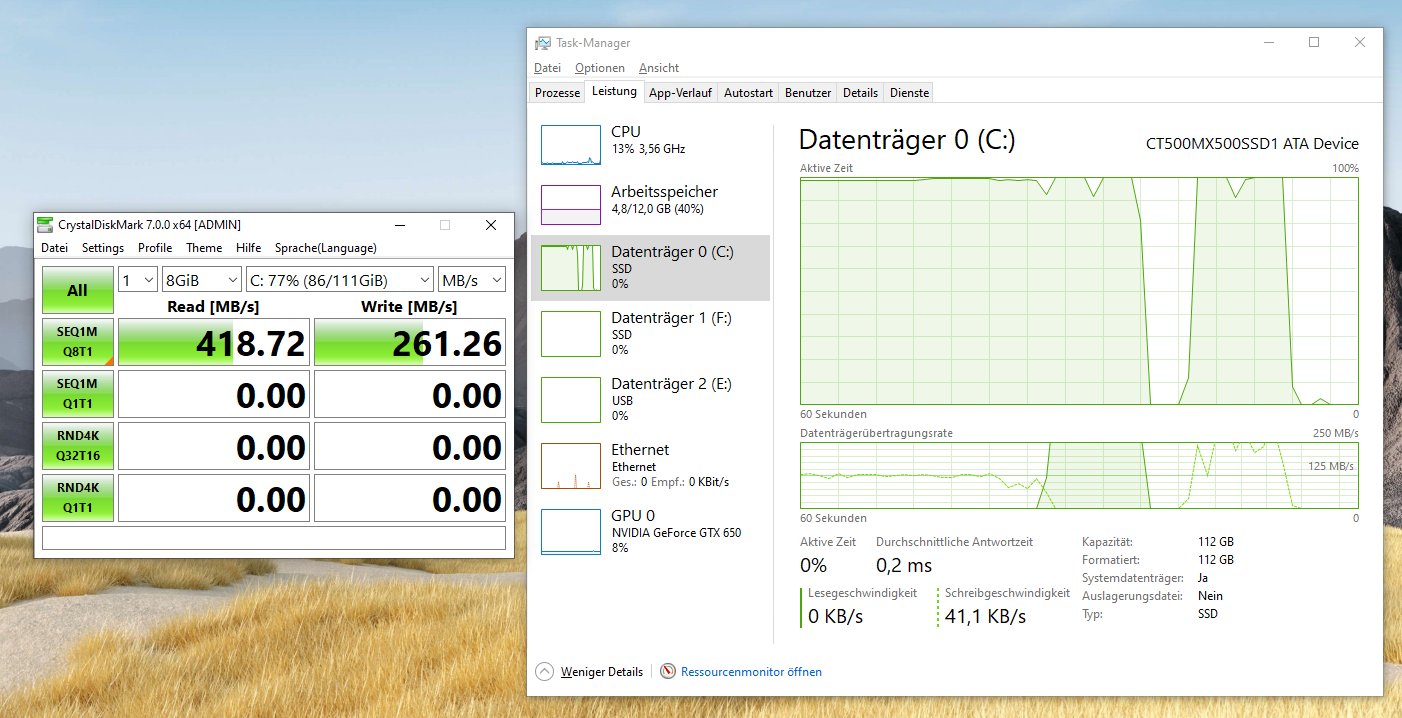

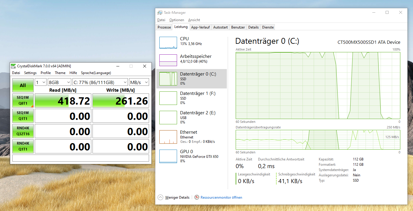

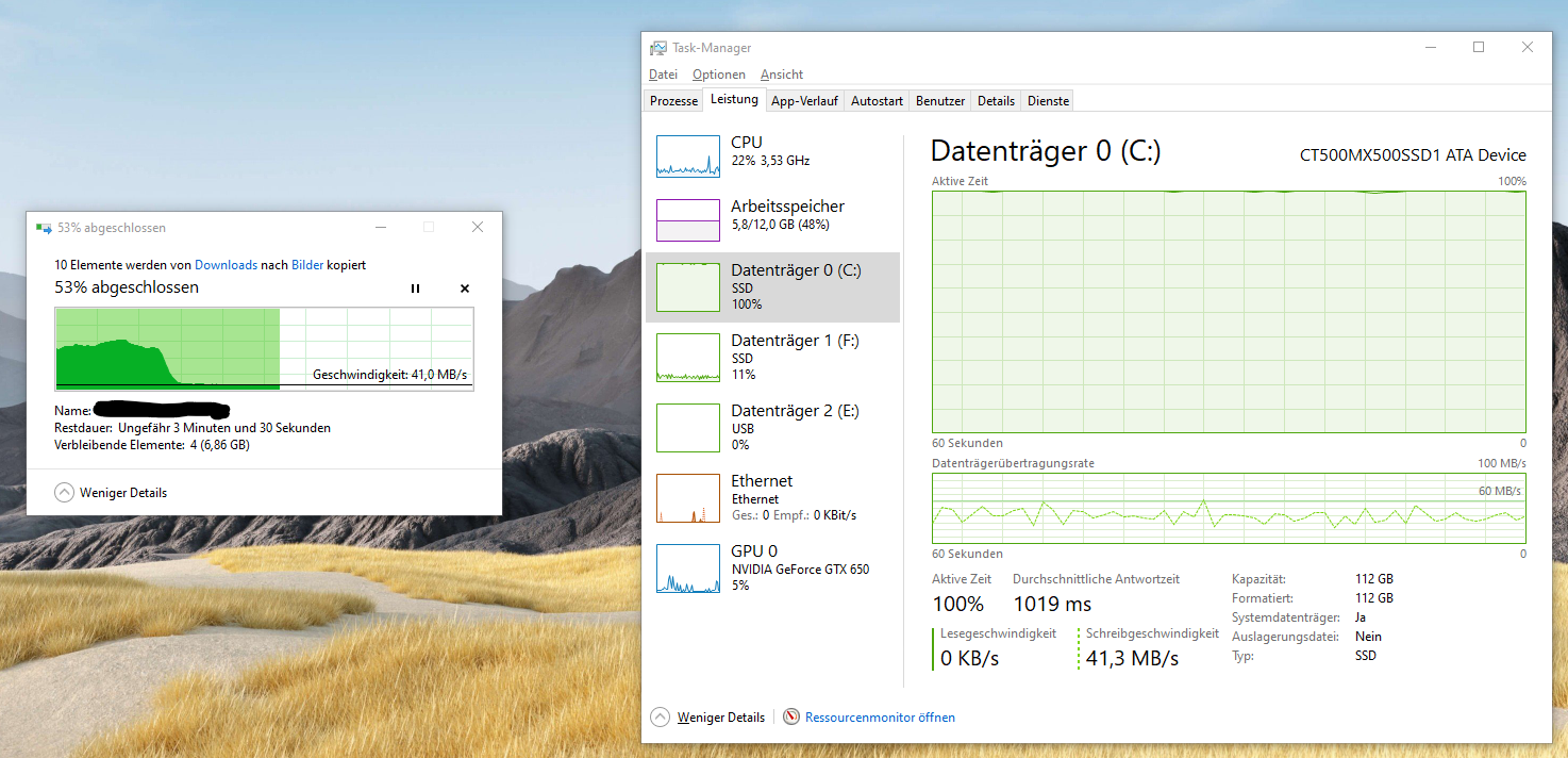

Ich hab hier noch ein paar Beispiele.
Einmal große Dateien da fängt er mit 350 MB/s und fällt dann erst auf 120 MB/s und später langsam auf 30 MB/s
Dann die Bilder, da fällt er ziemlich schnell auf 30 MB/s ( den Schreibvorgang hab ich direkt nach den Videos gemacht)
Da sieht man auch dann NACH Abbruch des Schreibvorgangs dass die Auslastung bei 100% ist und dieser komische "System" Task. In dieser Zeit ist der PC dann mega langsam bis garnicht ansprechbar.
Hab ich das richtig im Kopf dass die 840 EVO eigentlich im Stande sein sollte große Dateien konstant mit 350 MB/s zu schreiben? Schon oder?

gib der SSD erstmal Zeit um die Zellen aufzufrischen bevor du da große Tests startest

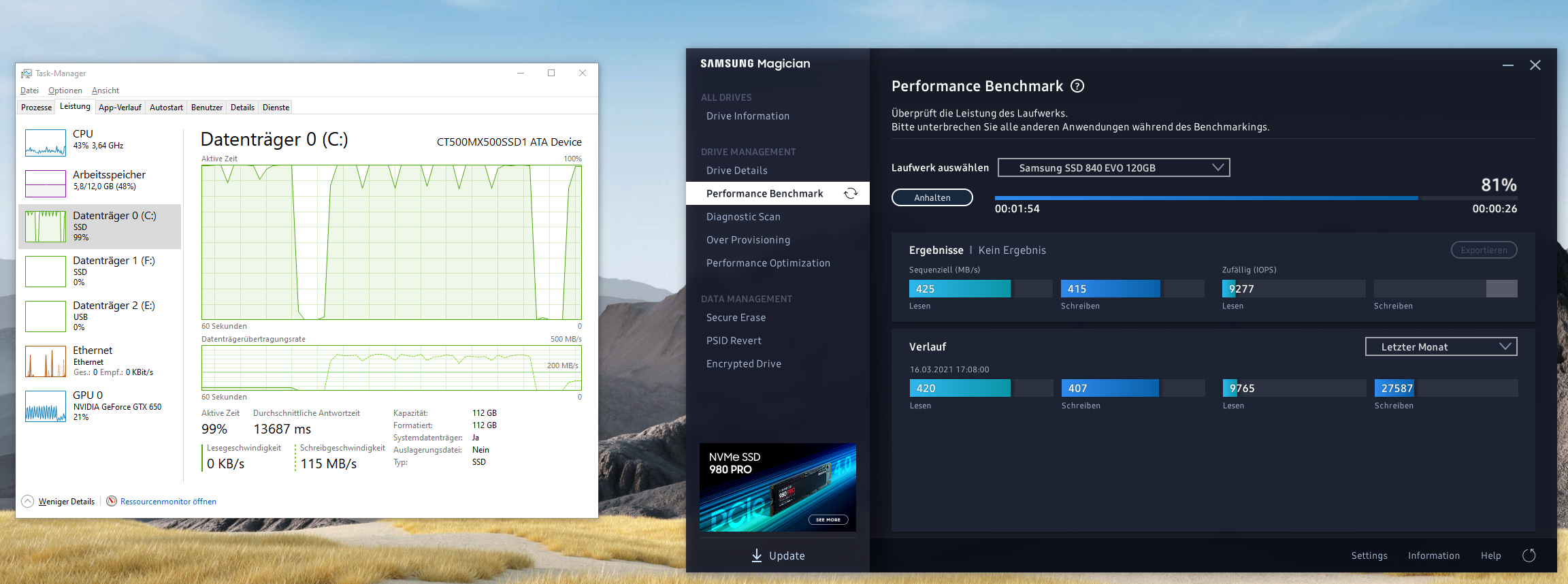

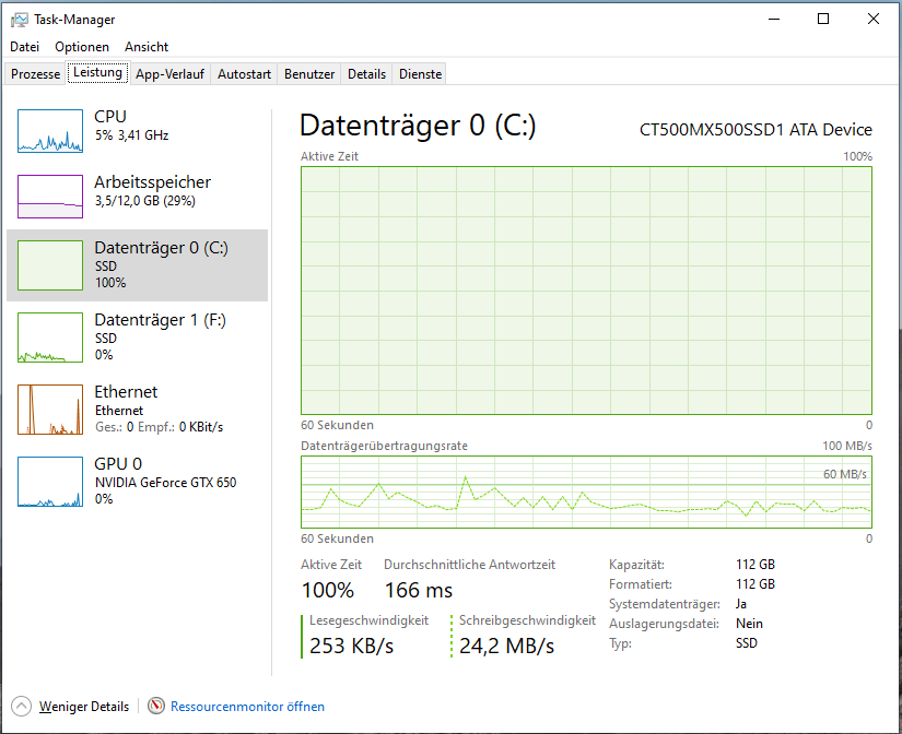

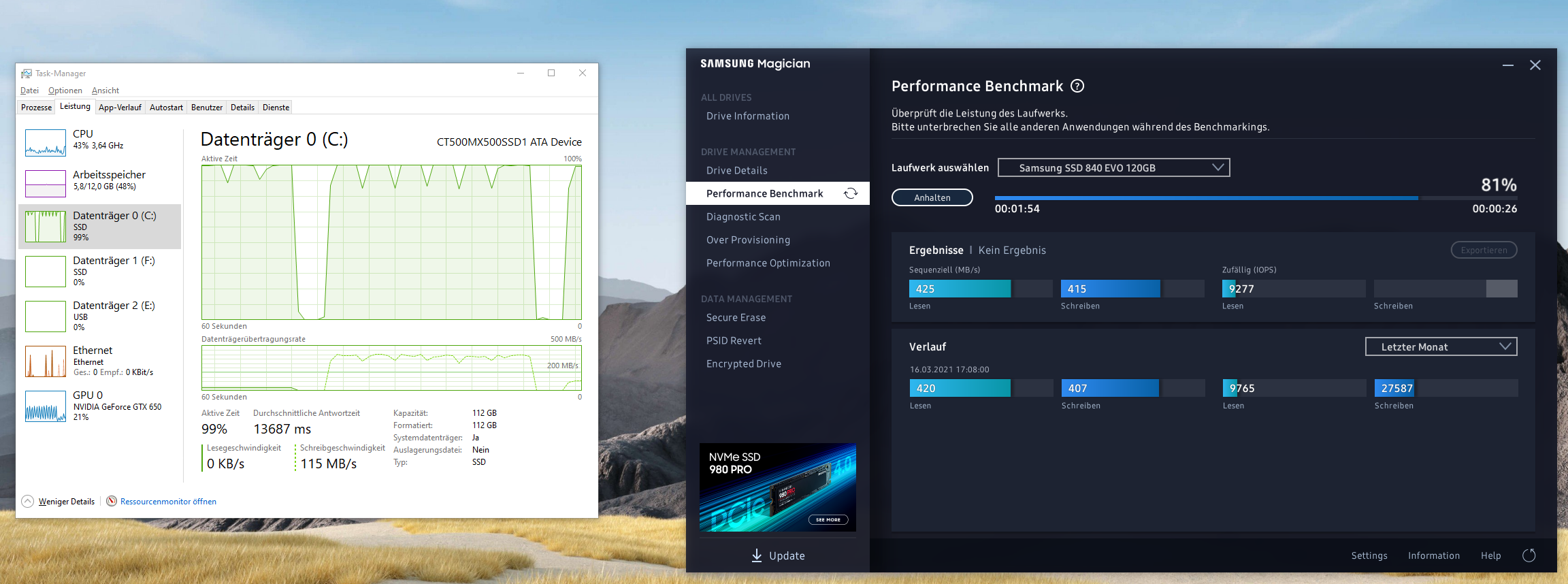

Der PC lief die letzten 8 Stunden, aber ich habe immer noch das selbe Problem:
Einbruch auf 40 MB/s bei großen Dateien
Hat noch jemand ne Idee bzw. ist das ein typisches Zeichen einer sterbenden SSD?
(Das Firmwareupdate war sicher eine gute Idee, aber dieses Problem habe ich zu 99,9% erst seit wenigen Tagen also wirds an der Firmware nicht liegen, sonst wäre mir das schon früher aufgefallen)
Komisch, mit dem Samsung Magican Benchmark passt alles. Jetzt bin ich total überfragt :D

Die 840er wurde auch mit der letzten Firmware nicht 100%ig gefixt, jedoch größtenteils schon. Wenn sie bis heute mit der alten Firmware lief, würde ich als erstes vorschlagen sie nach dem Update erstmal mit Magician zurückzusetzen (=secure erase). Leider ist sie bei Dir das Laufwerk C: :(
Teste ob TRIM wirklich funktioniert.
Bei dem beschrieben Verhalten würde mich nicht wundern, wenn es hier nicht funktioniert.
https://github.com/CyberShadow/trimcheck
Wenn es am mangelnden TRIM liegt, schau mal welche SATA-Kontroller-Treiber in welcher Version bei dir laufen.
Wenn es auch im abgesicherten Windows Modus mit minimalen Prozessen passiert, liegt es wohl an der SSD. Ansonsten an einem Hintergrundprozess.

@deo danke ...aber die Crystal Disk Info Werte sind soweit alle okay?`
Die Werte sind ok. Die SSD ist sehr oft neu gestartet worden im Verhältnis zu den Betriebsstunden. Das sollte sich im Laufe der Zeit ändern, so dass die mittlere Betriebsdauer von mehreren Stunden pro Tag abgebildet werden. Das ist aber kein Beinbruch, wenn die SSD auch das Erwachen aus dem Standby als Einschaltvorgang zählt. Es ist nicht Ausfall relevant. Höchstens wenn die SSD die Betriebsstunden der MTBF erreicht. Da gibt der Hersteller 1,8 Millionen Stunden an.
