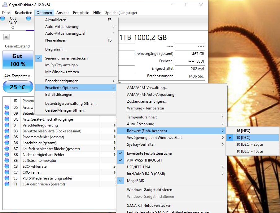

Du kannst bei Crystal Disk Info die Rohwerte von Hexadizimal nach Dezimal umstellen und dann sollte die Werte mit den oberen übereinstimmen.
Eigentlich sollten aktueller und schlechtester Wert beim Wear Levelling Count, Geräte Einschaltvorgängen und Betriebsstunden niedriger sein, weil da schon einiges angefallen ist. Da wurde ja schon einiges geschrieben, die SSD über 10000 mal eingeschaltet, was enorm viel ist und dann sind die Zellen bei 911595 geschriebenen GB und 256GB Kapazität 3560 mal beschriebenen worden (P/E-Zyklen). MLC-NAND in 25nm Fertigung ist für 3000 P/E-Zyklen spezifiziert. Den dürfte die SSD haben. Spätestens wenn sich die Rohwerte bei B2 und B4 beim Zustand des Reserve NAND verändern, wird ein Austausch notwendig, weil die 256GB des sichtbaren NANDs kaum noch schreibfähig sind und durch Reserve NAND ersetzt werden muss. Dann kann es sehr schnell zu Ende gehen, weil eine SSD nur wenige Prozent Reserve NAND dafür zur Verfügung hat.

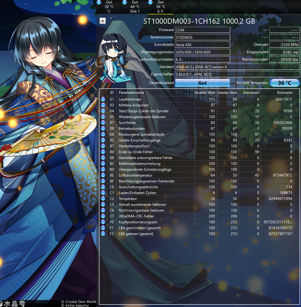

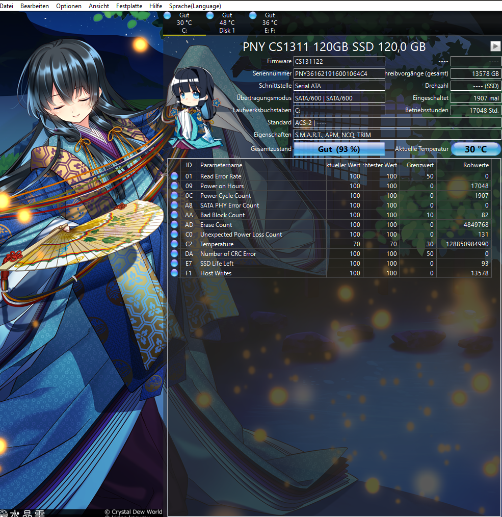

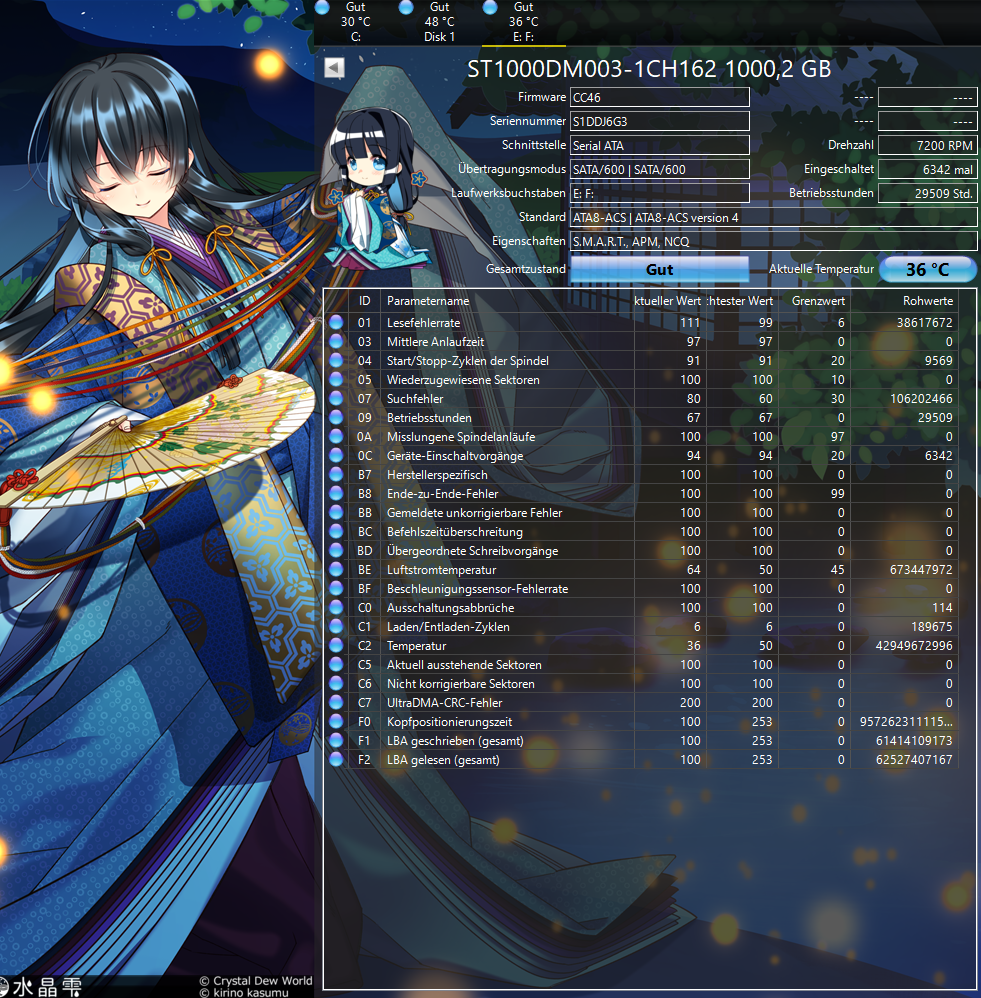

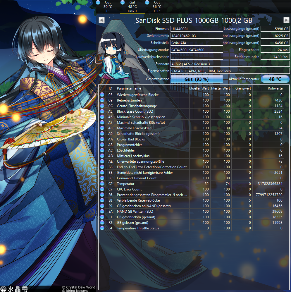

Hallo, könntet ihr mal bei mir vorbeischauen ? Kenne mich da leider nicht aus ^^
Hab aktuell Probleme mit CSGO und Valorant und vllt liegt es ja an Festplatten weil vorher ging alles und hab nicht wirklich was geändert mein PC: i7 6700k, 32 GB DDR4 RAM, RTX 2080ti ging vorher hab auch nichts geändert in Valorant ganz krass wenn ich die Maus bewege hier ein Link
YouTube
Ich bin damit einverstanden, dass YouTube-Embeds geladen werden. Dabei können personenbezogene Daten an YouTube übermittelt werden. Mehr dazu in der Datenschutzerklärung.
Jesterfox
Legende
- März 2009
- 44.484
Hm, die Werte der Platten sehen ok aus (ok, die PNY meldet extrem wenig und die Seagate HDD ist schon n Methusalem ;-) )
Was mir im Video aber auffällt ist dass deine CPU Last beinahe ständig extrem hoch liegt. Schau da mal nach den Temperaturen und ob sie ihren Takt hält (sieht man im Video leider nicht)

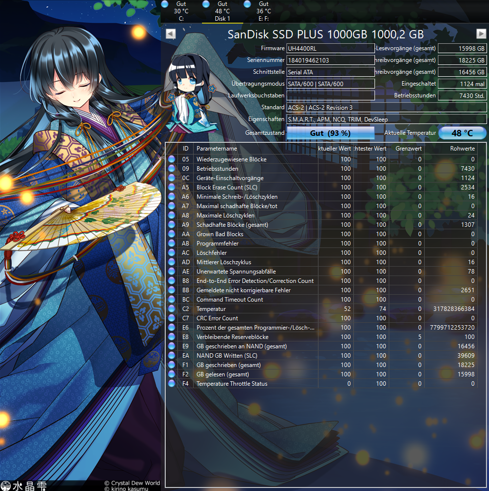

Ja ist die San Diks auch ok ? Jemand meinte die hätte irgendwas konnte es mir aber nicht verständlich erklären und sagte das das auch CPU Last ziehen würde aber komisch finde ich das es nur bei diesen zwei Games ist bei anderen ist mir nichts aufgefallen. Gibt es für die CPU da ein gutes Tool ? Weil da steht was von Schadhafte Blöcke weiß nicht was das bedeutet und ob das viel oder wenig istJesterfox schrieb:Hm, die Werte der Platten sehen ok aus (ok, die PNY meldet extrem wenig und die Seagate HDD ist schon n Methusalem ;-) )

Die Werte der SanDisk sind in Ordnung. Ist halt ne DRAM-less SSD, vielleicht war das gemeint, die können unter Umständen zu kurzen Aussetzern beim Laden führen, ist aber eher ne Gedenkpause in der der PC nur wartet.
Auf dem Video sieht es fast so aus als wenn du 2 Monitore hast, dann kannst du einfach den Taskmanager mit der CPU Ansicht rüber schieben, da sieht man den Takt (wenn der einbricht oder den Turbo nicht erreicht hat man schon mal einen Anhaltspunkt). Ansonsten würd mir jetzt der MSI Afterburner einfallen, gibt aber bestimmt auch noch andere.
Andere Spiele landen möglicherweise früher in einem GPU Limit das die CPU erst gar nicht zu warm wird. Wäre zumindest eine Möglichkeit.

Ich lade es mal auch auf YT hoch was HWM und Taskmanager sagen bei selben Fall. Wie gesagt Temps scheinen in Ordnung zu sein und die Auslastung ist mir völlig schleierhaft wieso und warum. Ist auch nur bei denen zwei der andere hat mir auch noch einmal geschrieben und meint das die schadhaften Blöcke die Ursache sein sollen aber müsste dann ja doch eigentlich jedes Spiel betreffen das auf der SSD liegt und ob die PNY nicht auch welche hat weiß ich nicht. Den Link setzt ich rein sobald es fertig ist bis es lesbar ist also FHD dürfte wohl bisschen dauernJesterfox schrieb:Hm, vielleicht was verrutscht oder die WLP ist ausgetrocknet. Ist aber auch alles nur ne Vermutung von mir, kann natürlich auch an was anderem liegen. Wär aber halt der erste Ansatzpunkt der mir einfällt.

Die Schadhaften Blöcke werden transparent aussortiert und die SSD ist ja noch bei 93%. Was n bisschen auffällt sind die nicht korrigierbaren Fehler, wobei die Frage ist was das bei SanDisk genau bedeutet. Und man müsste wenn es da Probleme gibt es eigentlich immer wieder bemerken, zumindest bei allem was da an Programmen drauf liegt.

Ja gute Frage was diese Fehler sein könntenJesterfox schrieb:Die Schadhaften Blöcke werden transparent aussortiert und die SSD ist ja noch bei 93%. Was n bisschen auffällt sind die nicht korrigierbaren Fehler, wobei die Frage ist was das bei SanDisk genau bedeutet. Und man müsste wenn es da Probleme gibt es eigentlich immer wieder bemerken, zumindest bei allem was da an Programmen drauf liegt.
