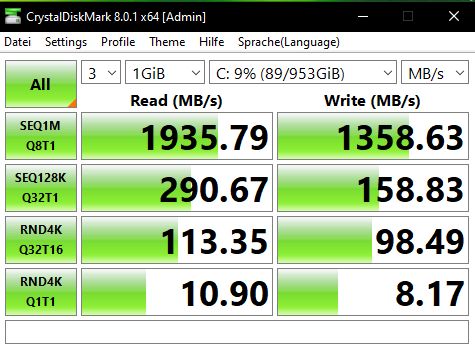

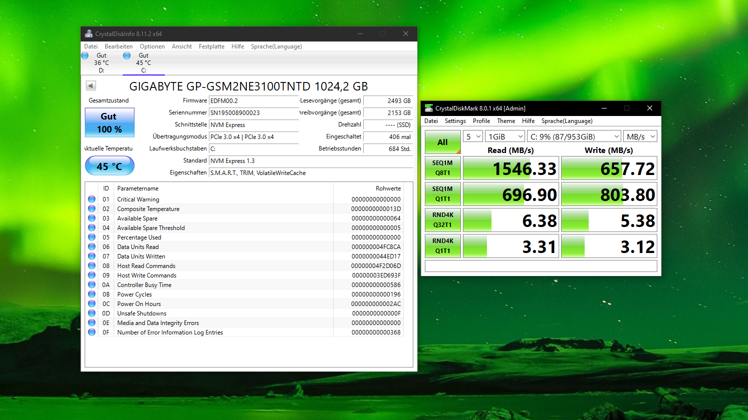

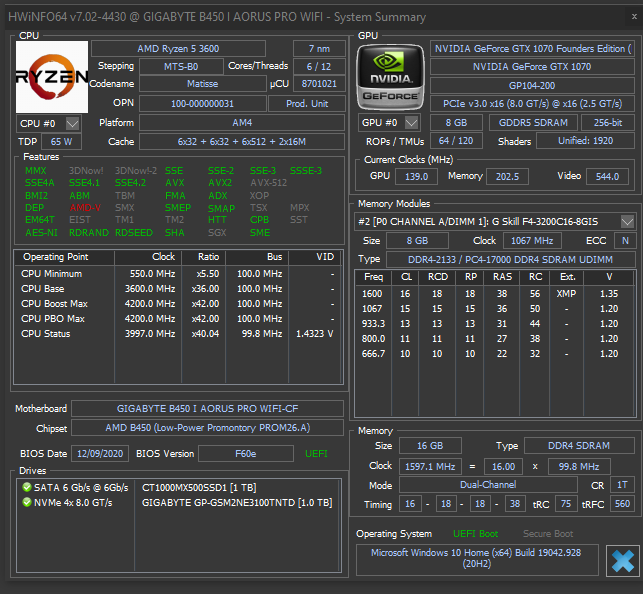

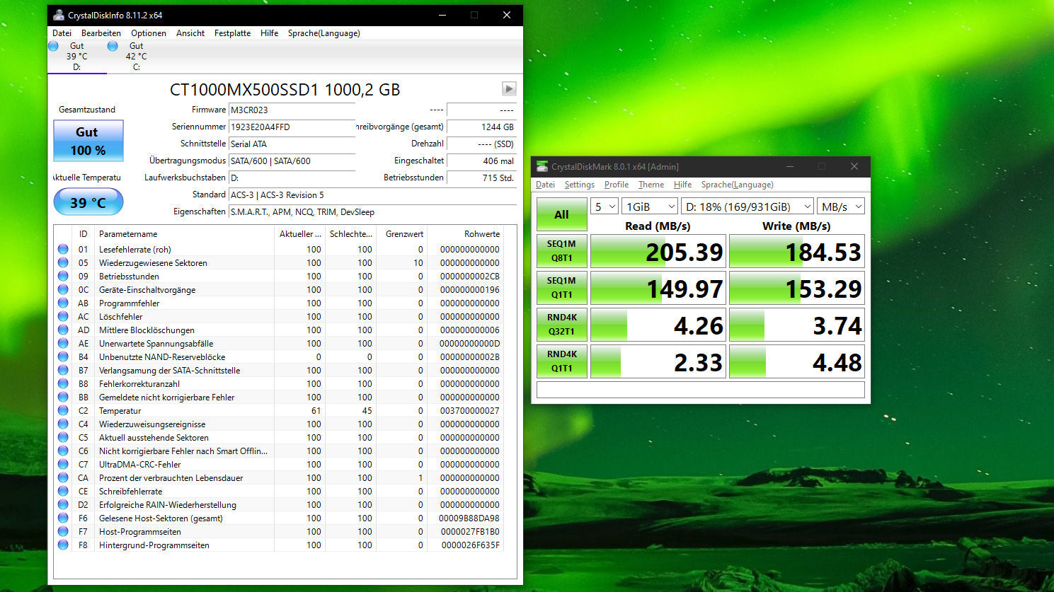

ich wollte einmal nachfragen, ob die Leistungs-Daten so passen, es kommt mir nämlich ein wenig langsam vor. Besonders die Random-Zugriffe.
Einmal die M.2-SSD (Gigabyte):
Einmal Crucial MX500 1 TB:
@Matze99
Die Geschwindigkeiten sind in der Tat viel zu niedrig.
Die MX500 ist mit SATA 6Gb/s angebunden und die GIGABYTE NVMe SSD mit PCIe 3.0x4. Da ist nichts auszusetzen.
Mir fällt auf, dass zwar UEFI Boot aktiv ist, aber nicht Secure Boot. Gibt es da Probleme mit dem Mainboard, wenn es aktiviert ist?
Du kannst den abgesicherten Modus von Windows mit minimalen Prozessen starten und dort die Benchmarks noch mal laufen lassen. Wenn es da wieder normale Werte gibt, kann man ein Hardwareproblem ausschließen. Den abgesicherten Modus kann man über msconfig (Start-abgesicherter Start/Minmal) erreichen und um wieder zurück geht es, wenn man den Haken wieder entfernt.
Reaktionen: Matze99

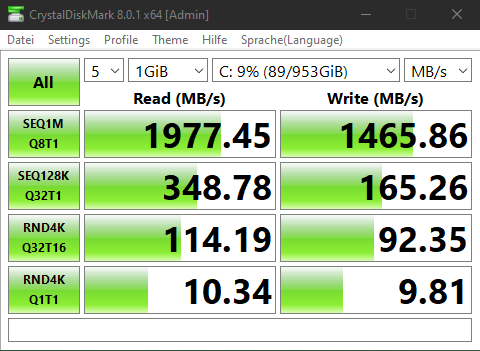

Im abgesicherten Modus sieht es dann so aus:
Scheint also schon einmal kein Hardwaredefekt vorzuliegen. Aber woran könnte es dann liegen?

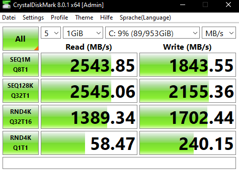

Habe aber mal CSM disabled und dann noch einmal einen Benchmark gestartet (also im nicht abgesicherten Modus):
Teilweise besser, aber immer noch komisch irgendwie. Hat jemand eine Idee, was ich noch probieren könnte?
Der gründliche Neustart hat etwas gebracht, aber da wird noch mehr sein, was immer mitgestaltet wird.

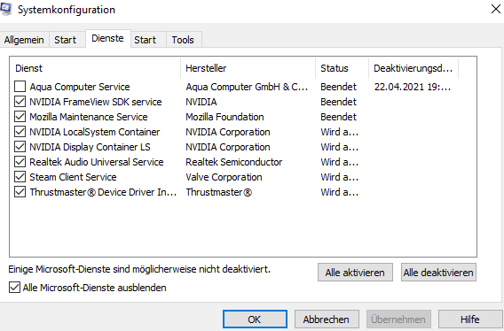

Poste bitte dazu einen Screenshot der Übersicht der Dienste aus msconfig, ohne die Microsoft Dienste.
Du kannst da aber auch welche deaktivieren, um den möglichen Verursacher zu finden.
Ich habe mal den Aquacomputer Service deaktiviert, brauche den sowieso nicht. Sonst irgendetwas auffällig?
Die anderen Dienste werden wohl benötigt.

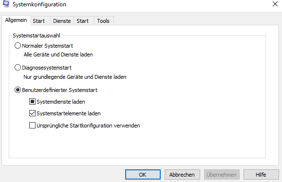

Meine msconfig sieht auf der Startseite so aus:
Soll das so sein, oder soll ich lieber den Normalen Systemstart auswählen?
Dann werden wieder die Dienste gestartet, die vorher deaktivert wurden. Die saubere Methode ist, das Programm zu deinstallieren, das den betreffenden Dienst startet.

Hallo!! ich habe mir heut nochmal eine zweite Cruical MX 500 2 TB SSD verbaut. Könntet ihr euch mal bitte die Werte anschauen ?
Ich musste das Kabel leider etwas knicken...sind die Werte ok?
Die Zugriffszeit ist etwas niedriger als bei meiner ersten 2 TB MX500 ..ist unbedenklich richtig?
:Edit beim erneuten Test sind die Zugrffszeiten wieder auf 0,035 ;)
Bei der kurzen Betriebsdauer kann man noch nichts sagen. Die Kabel gehen eher am Anschluss kaputt, wenn man die Arretierung nicht löst und am Kabel anstatt am Stecker zieht. Bei engen Gehäusen kann das schon mal vorkommen.
Der AS SSD Benchmark ist exzellent.
Danke aber vom Crystal Disk Info ist der Sata Wert auch ok?
:edit
Ahaja C7 ist der Wert wenn was mit dem Kabel nicht stimmt ,richtig!?
