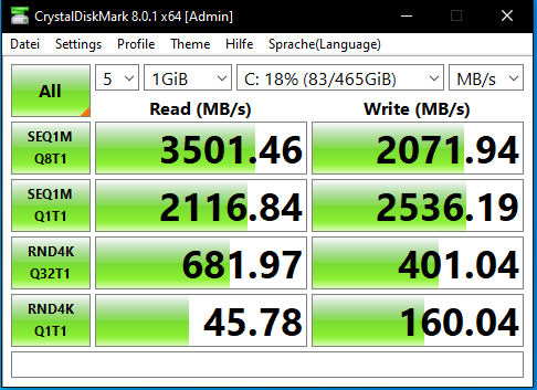

highsociety
- März 2012
- 2.370

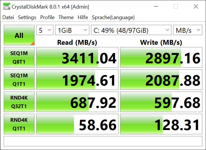

Siehe Bild im Anhang:deo schrieb:@highsociety
Was für eine Geschwindigkeit wird ermittelt, wenn in einer cmd (als Administrator ausführen)
ausgeführt wird?Code:winsat disk -seq -write -drive c
deo
Fleet Admiral
- Okt. 2005
- 13.463
Die sequentielle Schreibgeschwindigkeit liegt im erwartbaren Bereich.
Bei Crystal Disk Mark ist wohl der pSLC-Cache voll geworden. Dann geht die Schreibgeschwindigkeit bis auf 1700MB/s herunter, was der Schreibgeschwindigkeit des TLC-NANDs entspricht, wenn er direkt beschrieben wird.
highsociety
- März 2012
- 2.370
Vielen Dank!

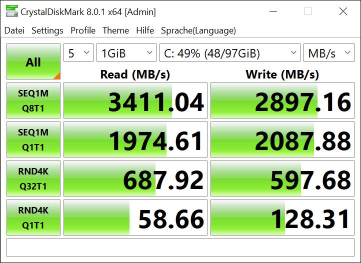

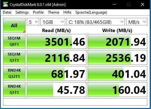

Umstieg von einer SATA Crucial MX300 525GB (ca. 4J alt) auf eine NVMe Crucial P5 2TB, System frisch aufgesetzt.
An den Spezifikationen gemessen sollten die Werte okay sein, oder?
Subjektiv merke ich beim normalen Arbeiten ehrlich gesagt wenig Unterschied, zumindest im Benchmark verbläst die P5 die MX300 aber
P5 links, MX300 rechts
massaker
- Mai 2012
- 2.211
As-SSD bei Dir ist Uralt-Version, bitte aktuelle benutzen. Und natürlich zum Vergleichen gleiche Benchmarks benutzen - Werte aus As-SSD und CDM sind nicht direkt vergleichbar, andere Queues/Threads/MiBs-MBs usw..., sprich: es ist normal in As-SSD etwas weniger zu haben. Um Hersteller-Angaben zu prüfen ist dann eher CDM und ATTO brauchbar.Gethema schrieb:Umstieg von einer SATA Crucial MX300 525GB (ca. 4J alt) auf eine NVMe Crucial P5 2TB, System frisch aufgesetzt.
Und nun zu Deiner Frage: Ja, die Werte sind für ein OS-Laufwerk total in Ordnung. Was gefühlte Leistung angeht - an einem fast 6 Jahre altem Core i5 merkt man die alltäglichen vielleicht 5-10% einfach nicht subjektiv. Außer vielleicht wenn große Dateien kopiert werden bzw. auf der P5 dupliziert, z.B wenn Du große Archive entpackt werden - dann merkt man eher den Speed-Zuwachs.

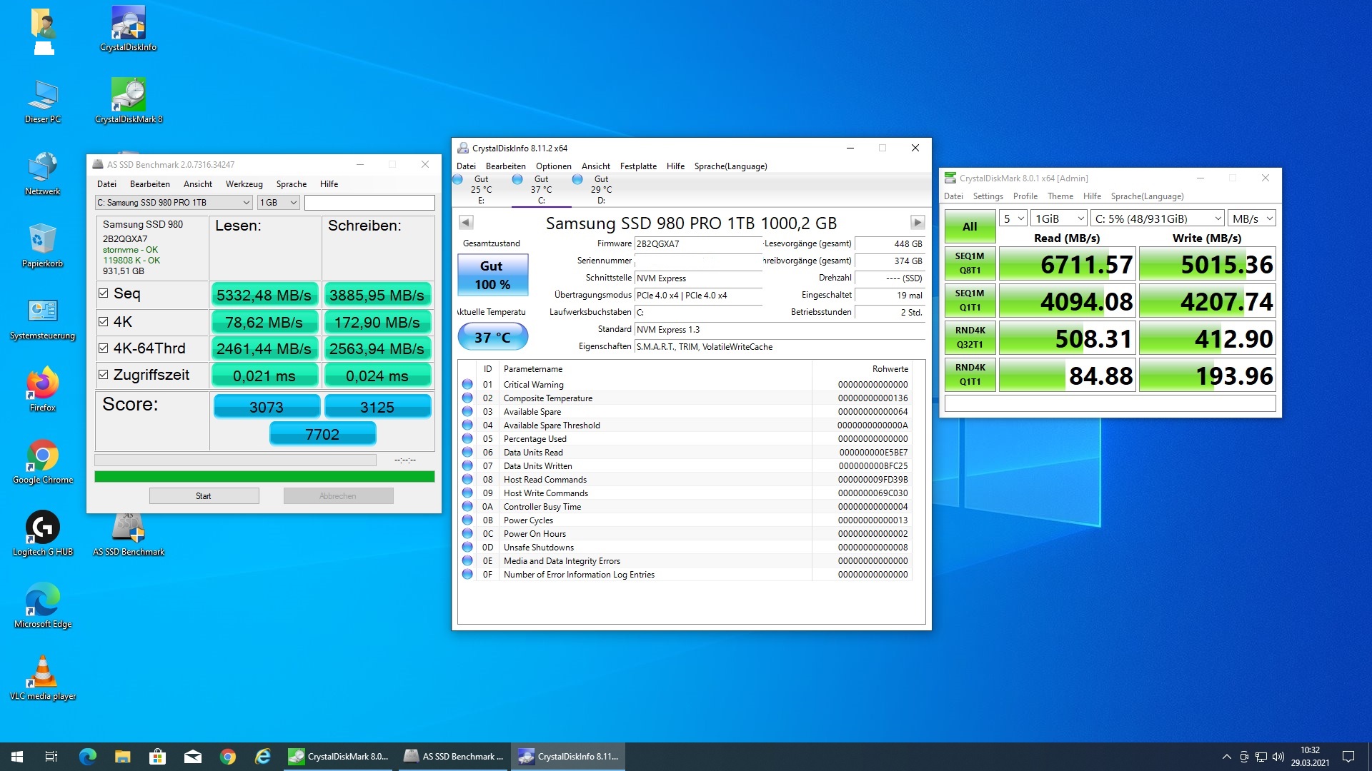

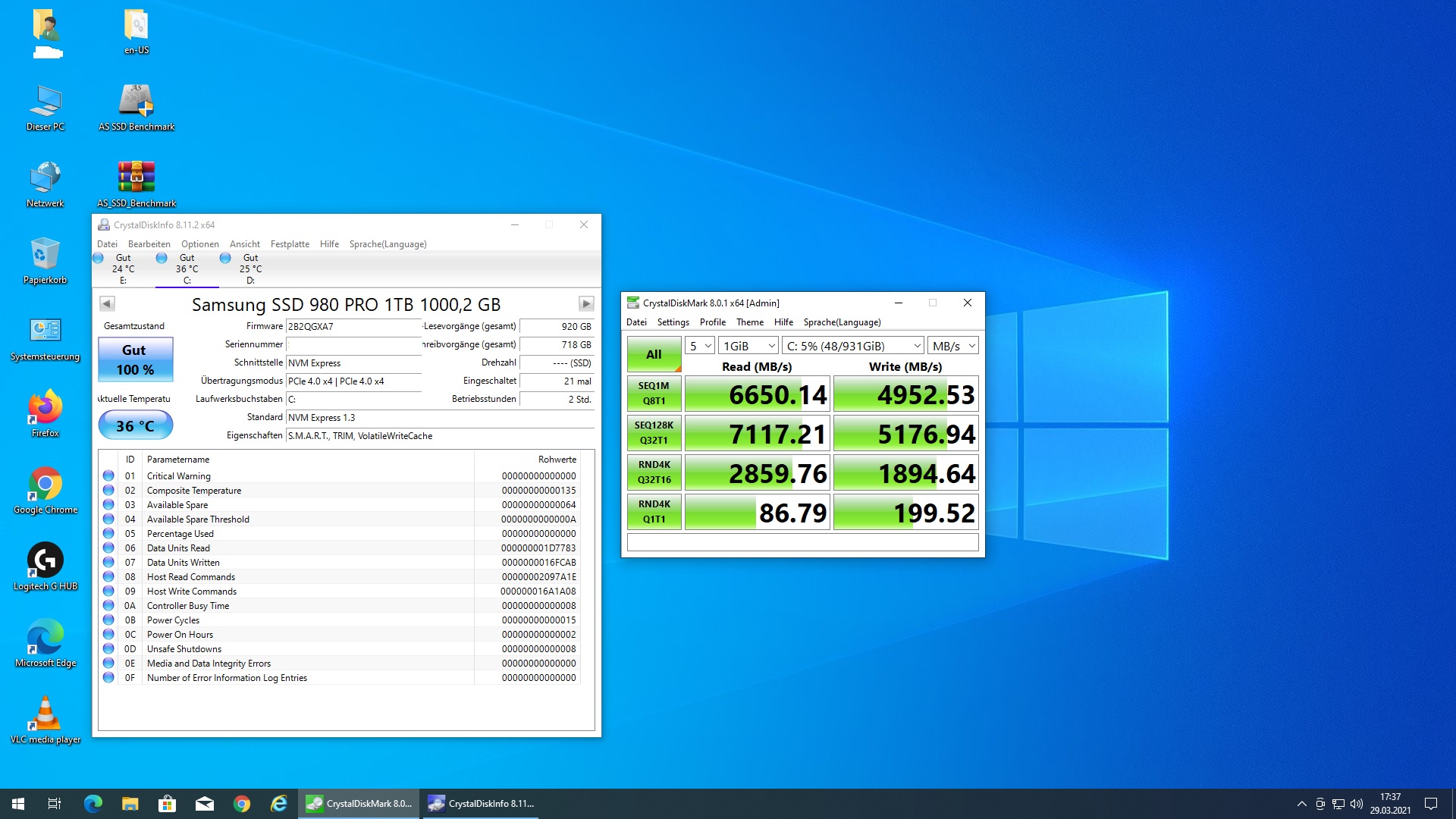

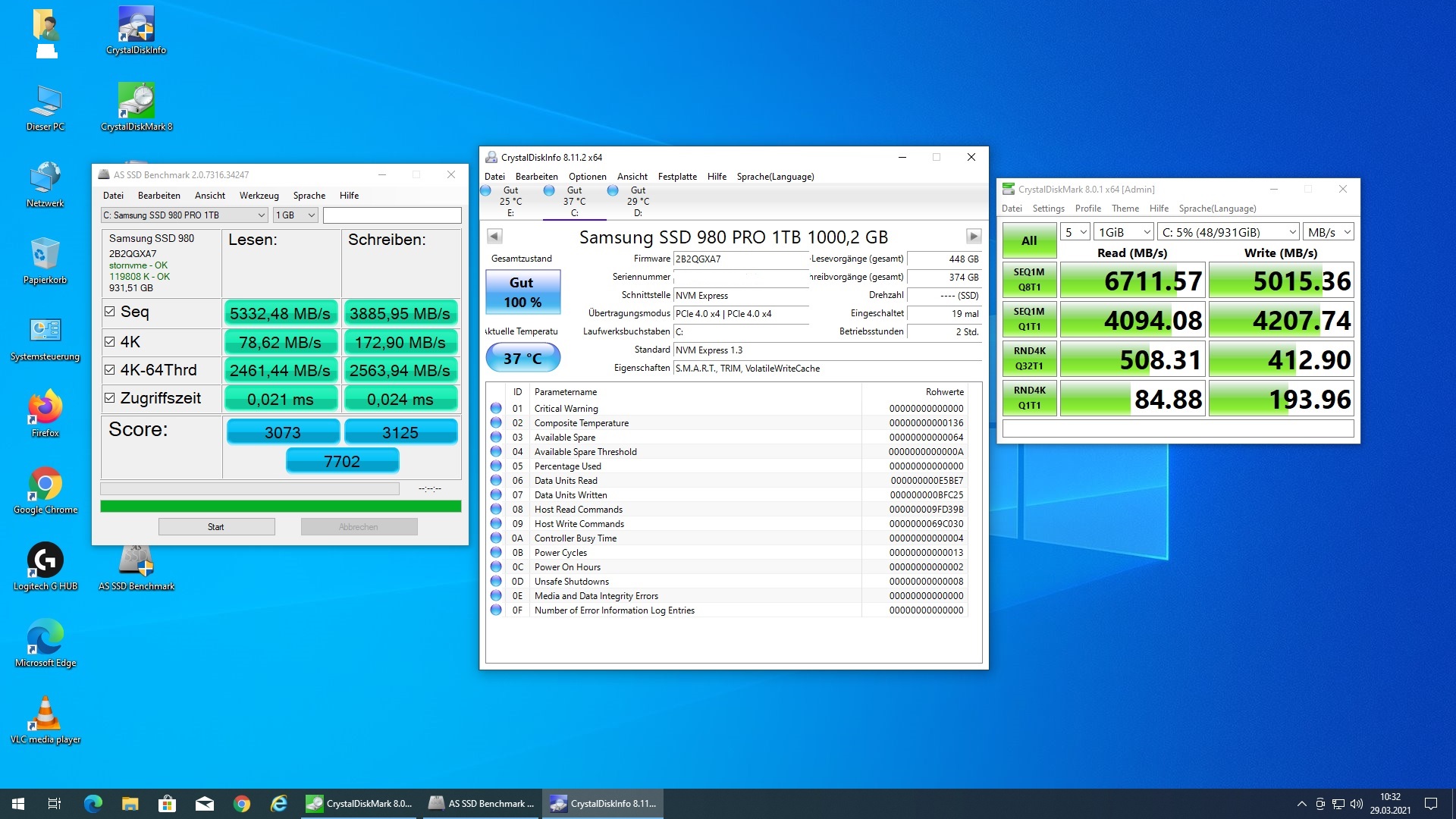

Ich sag mal so ich habe die ganze Zeit hin und her überlegt zwischen der Samsung 980 Pro 1TB und der Western Digital WD BLACK SN850 1TB die Entscheidung fiel mir dann einfach weil die 980 Pro 1 TB 190€ gekostet hat im Saturn und die Western Digital WD BLACK SN850 1TB hätte 210€ gekostet im Saturn und die 980 Pro 1 TB hab ich doch die letzte bekommen im Saturn
lange rede kurzer Sinn ich bin zufrieden mit der Samsung 980 Pro 1TB

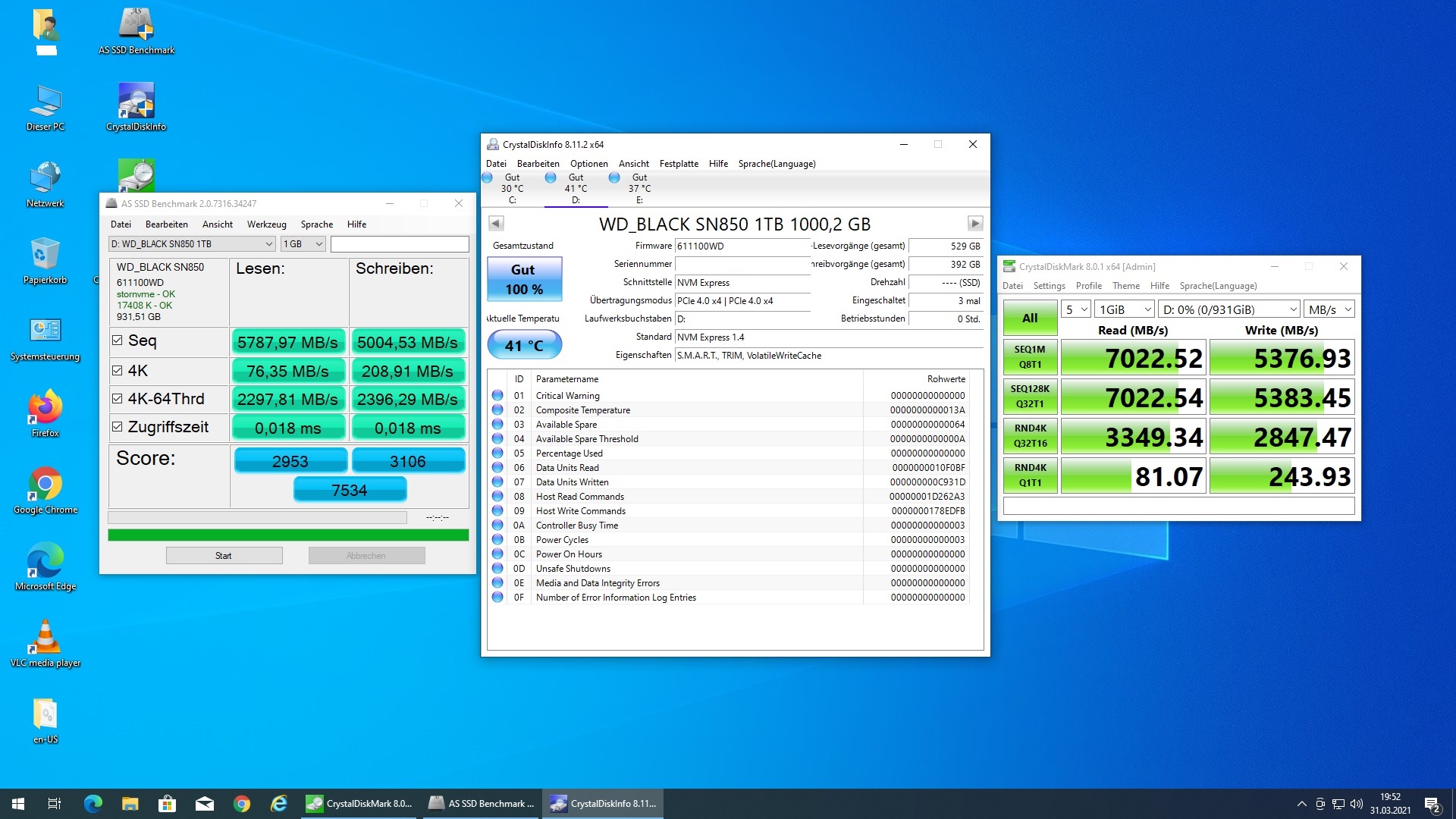

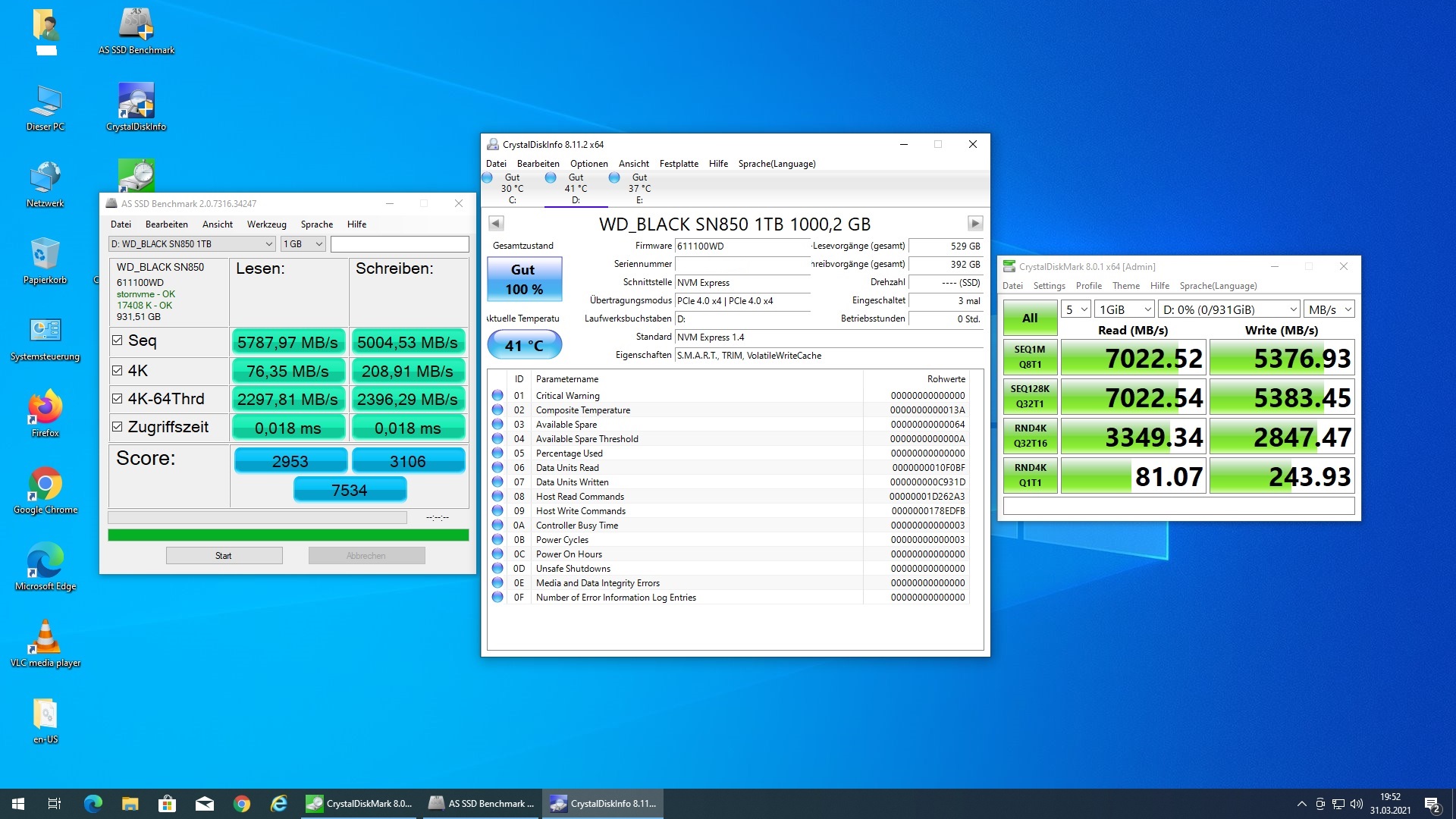

Hab mir heute nochmal eine 1TB (M.2) gekauft im Saturn (NEU) für 159€ momentan im Angebot aber keine Ahnung wie lange die Western Digital WD BLACK SN850 NVMe
Nochmal kostet die 210€ im Saturn aber für 159€ kann man echt nichts sagen und ist auch etwas schneller wie meine Samsung 980 PRO 1TB (M.2)
