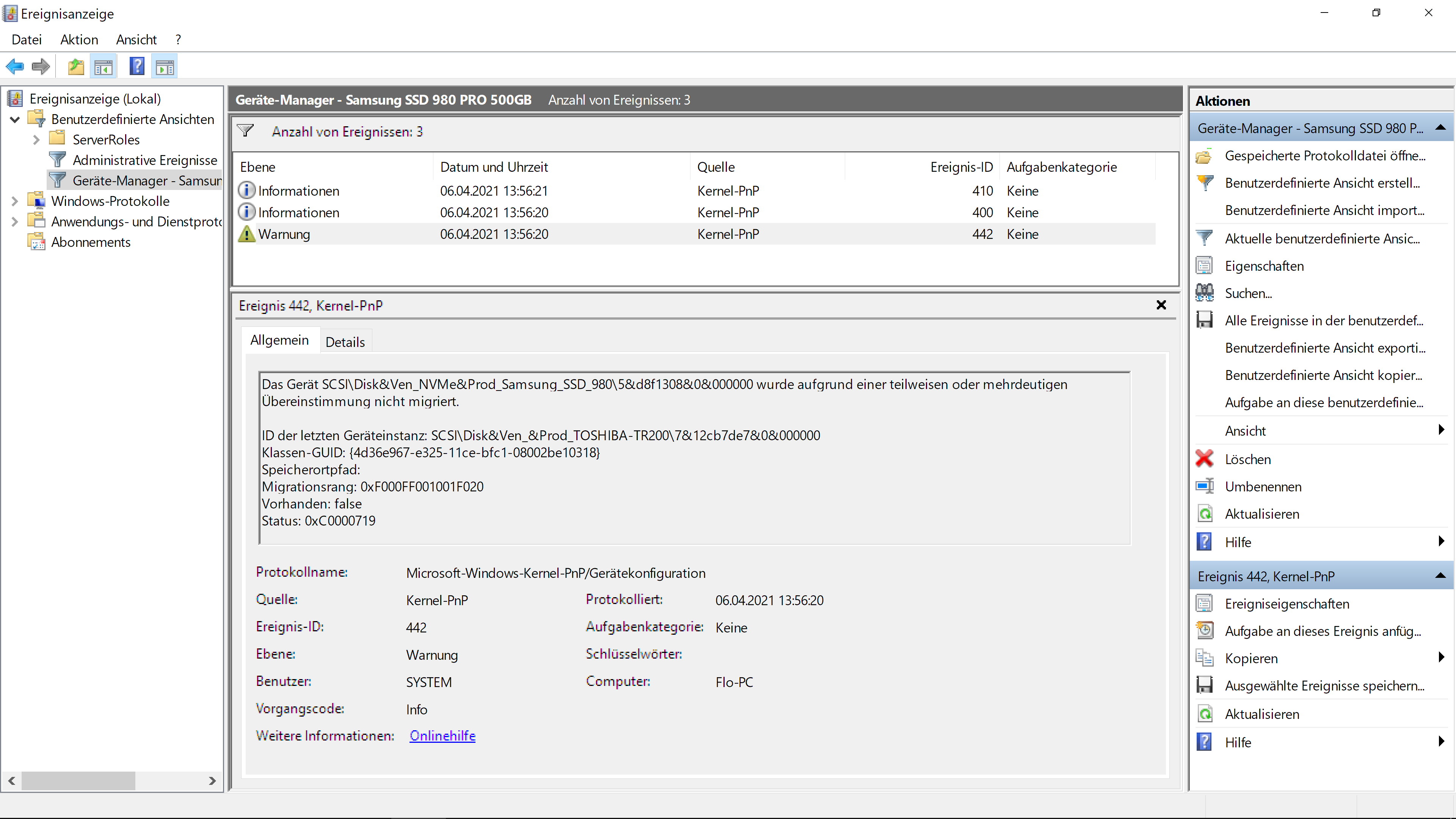

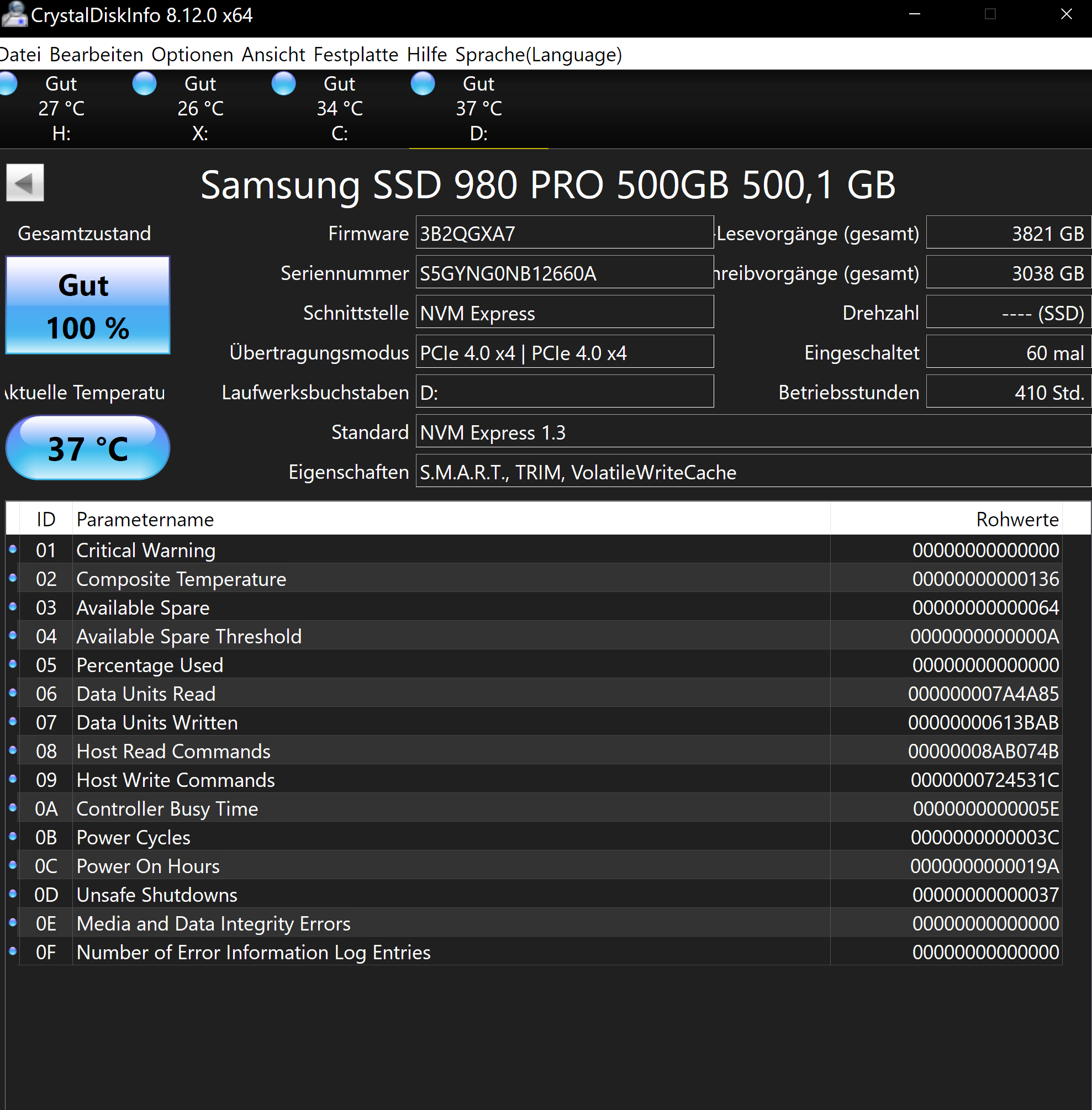

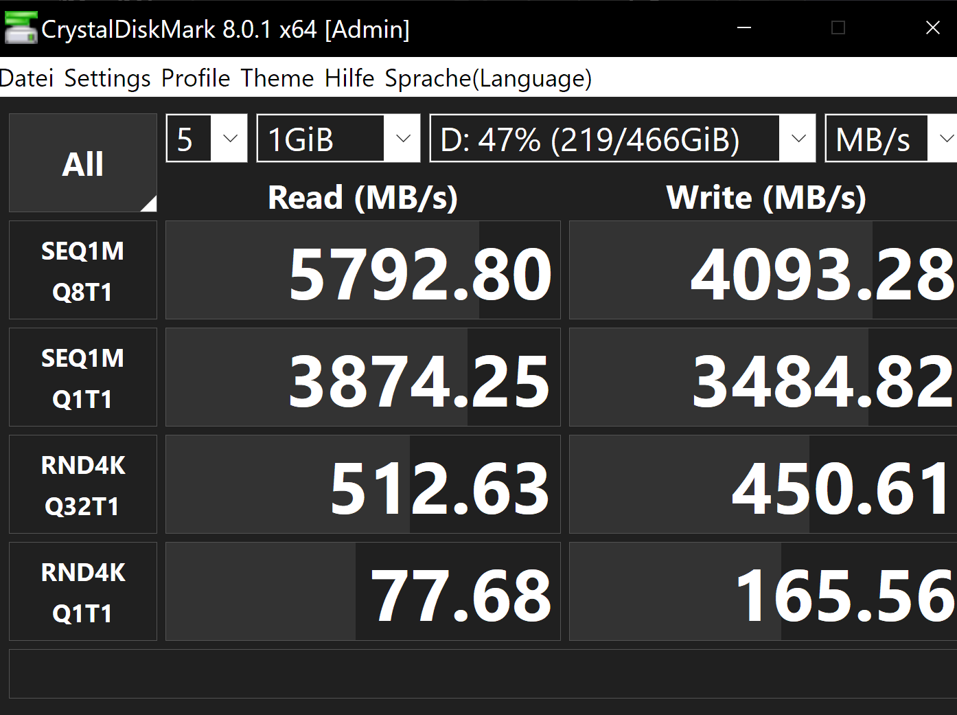

hätte da ein Problem mit meiner M.2 SSD (Samsung 980 Pro 500 GB). Darauf aufmerksam geworden bin ich durch den SSD Community Benchmark der zurzeit läuft.
Die meisten Besitzer einer 500 GB 980 Pro erreichen Werte die an die 7000 MB/s heranreichen, ich selbst erreiche nur Werte um die 5800 MB/s. Woran könnte das liegen?
Ich hänge mal Screenshots meiner CrystalDiskMark Ergebnisse und von CrystalDiskInfo an.

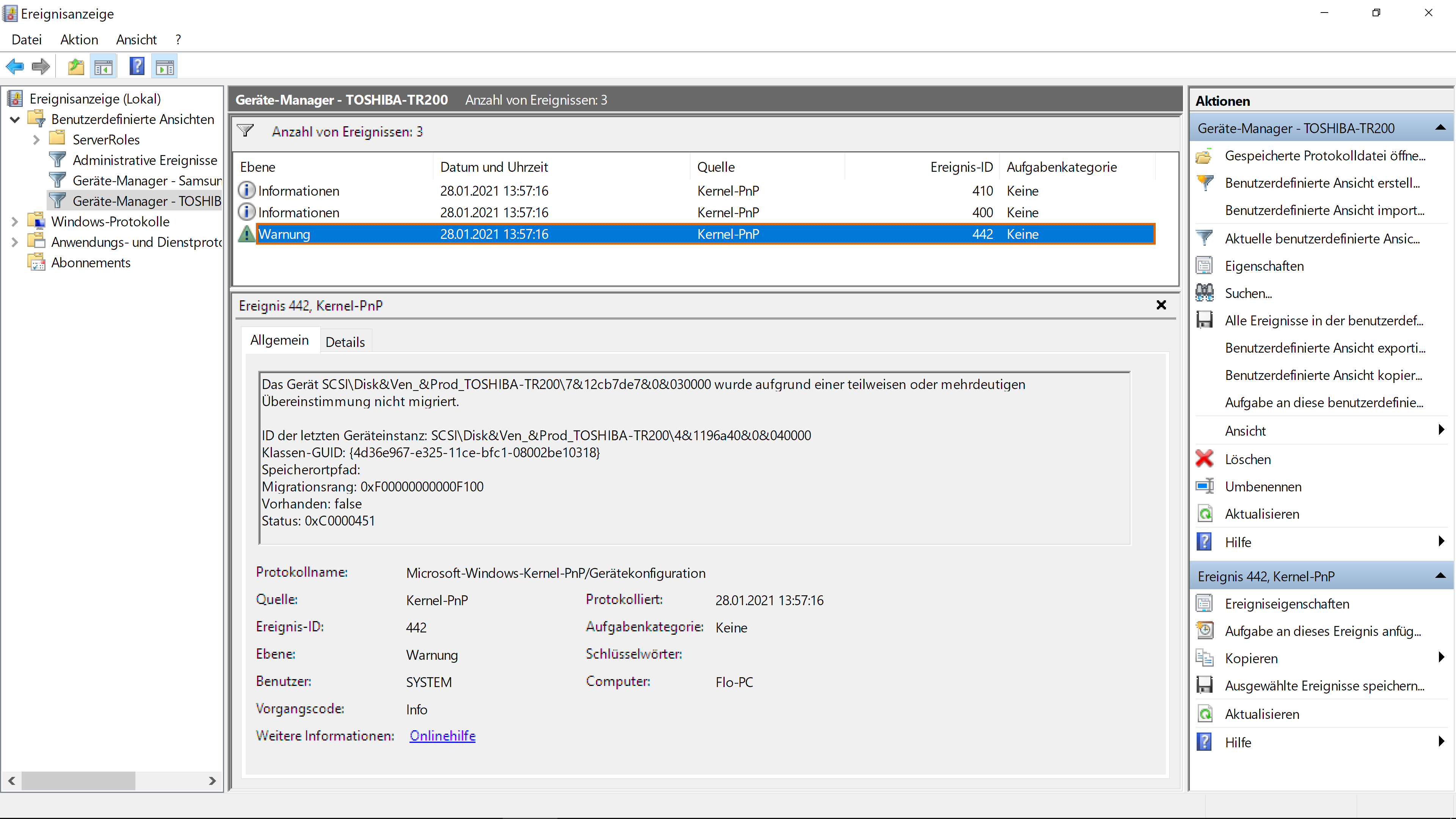

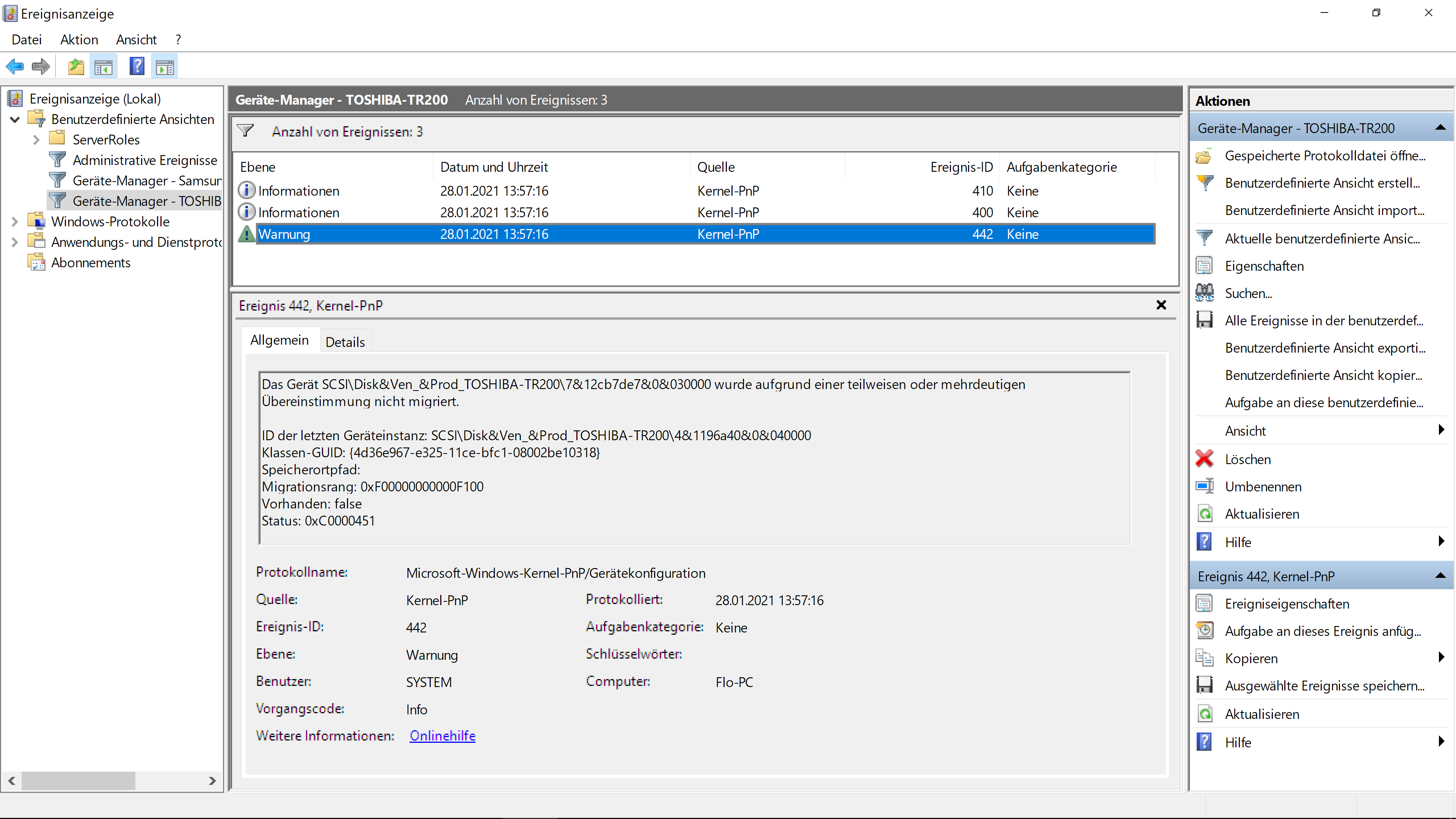

EDIT: Weiterhin ist mir noch eine Fehlermeldung aufgefallen (Gerät nicht migirert). Scheinbar gibt es da Probleme mit der verbauten TOSHIBA SSD. Vielleicht gibt es da einen Zusammenhang.
Screenshots der Ereignisanzeige beider Laufwerke habe ich hinzugefügt.
Sind bei Crystal Disk Mark die NVMe Settings aktiviert?
Die TR200 war eine der ersten SATA-SSDs ohne DRAM-Cache. Da sind Aussetzer nicht unüblich, weil das Nachladen der Mappingtabelle aus dem langsamen NAND zu Unterbrechungen führen kann.

Ist die TR200 das Systemlaufwerk mit der Windows Installation (Laufwerk c: ) Dann solltest du das ändern und die 980 Pro dafür benutzen, damit die TR200 nicht den ganzen Laden aufhält.
Normalerweise ist das bei einer ordentlichen SATA-SSD mit DRAM-Cache nicht der Fall, aber die TR200 ist ein spezieller Fall.
Womöglich ist die TR200 auch ziemlich fertig. Zeige von der bitte auch noch einen Screenshot von Crystal Disk Info.
Die 980 Pro hat die neuste Firmware, die das Leeren des pSLC-Caches wieder zuverlässig ermöglicht, was bei einigen SSDs mit der vorgänger-Firmware auftrat.
Da ist wohl kein Handlungsbedarf mehr.

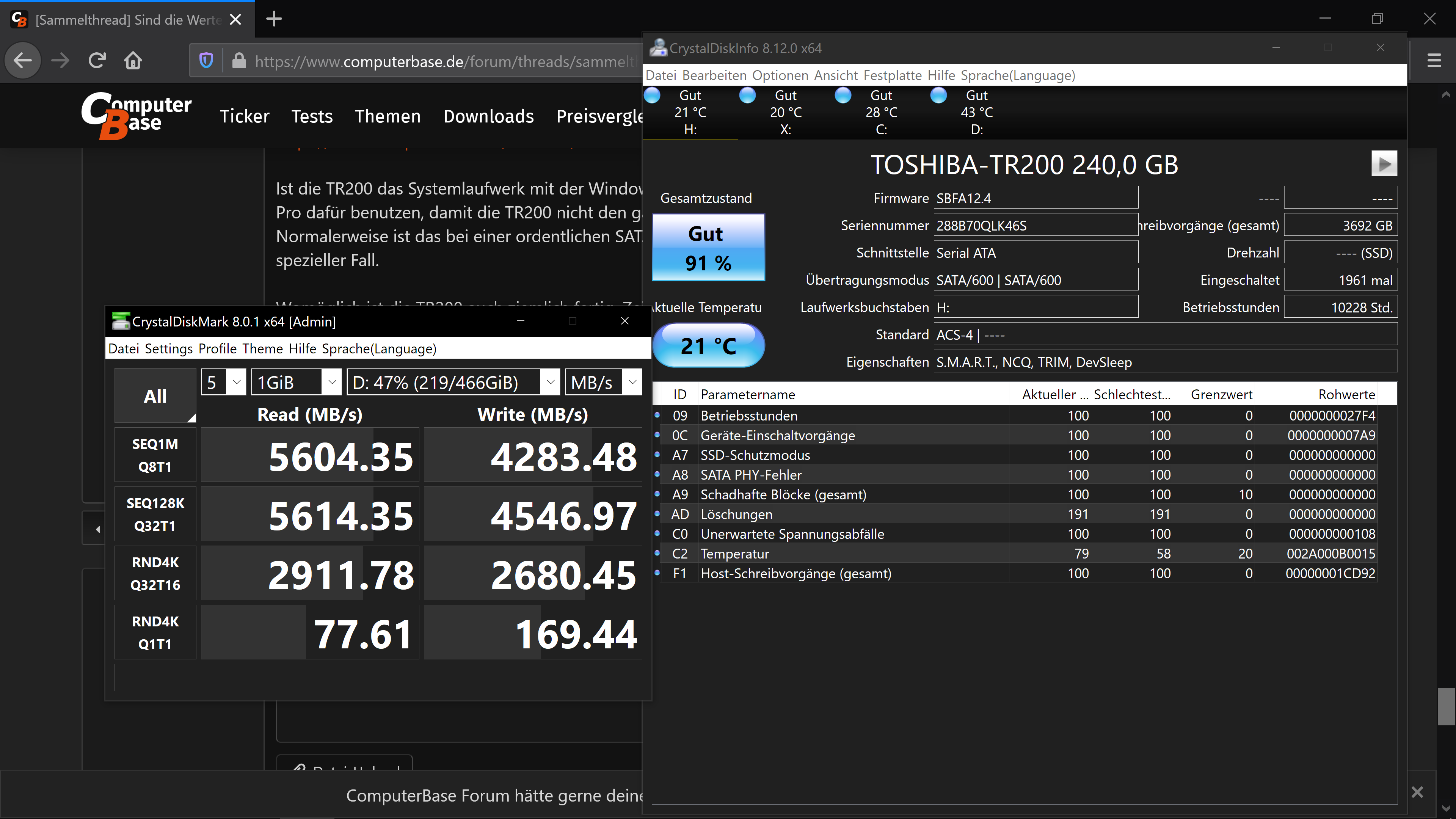

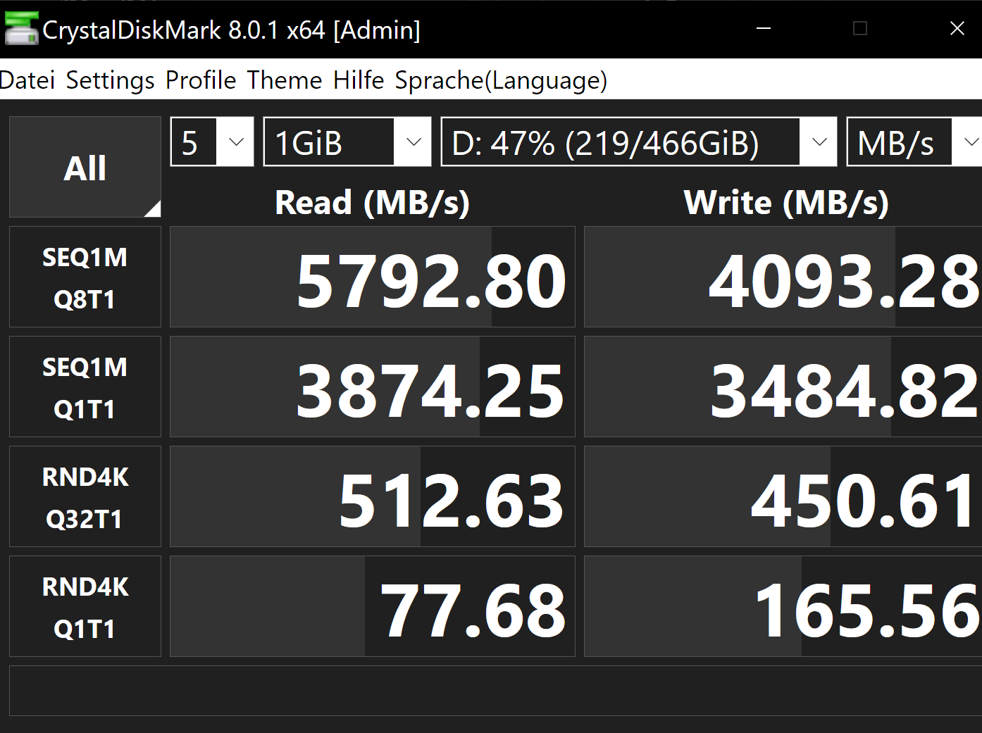

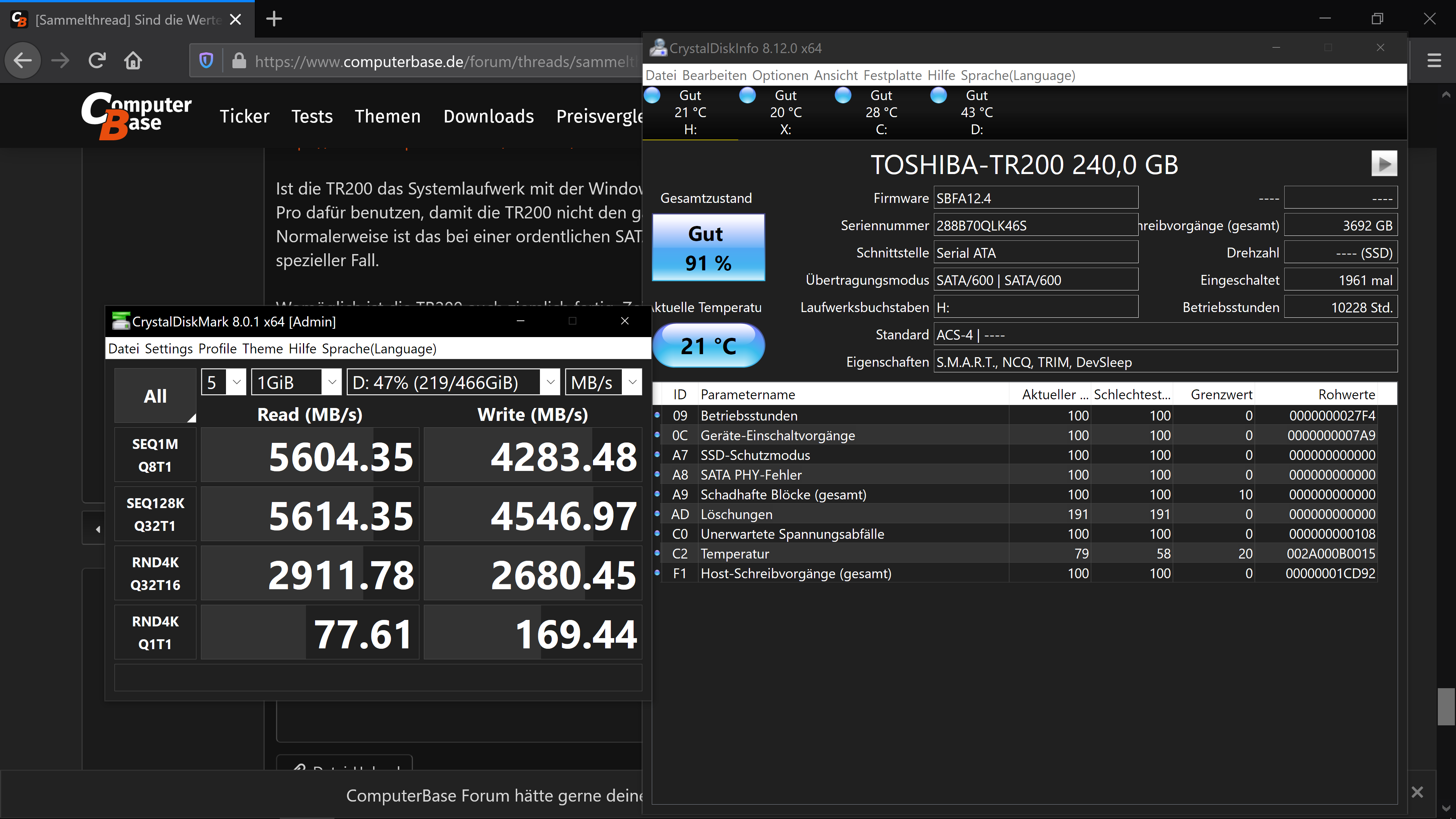

Guten Morgen @deo und Danke für deine Antwort.
Die Toshiba und die 980 Pro fungieren nur als Datenlaufwerk, das System ist auf einer anderen SSD installiert.
Hier sind Screenshots der Toshiba und dem Bench mit NVMe Settings im CrystalDiskMark:
Beim Benchen sollte man nicht den ganzen Betrieb weiter laufen lassen. Der PC gehört einmal sauber neu gestartet, dann mindestens 10 Minuten warten, bis sich die Prozesse beruhigst haben und dann kann man loslegen, ohne die Sachen, die sonst alle offen sind. Machtmal kann ein Imageprogramm, das noch Daten synchronisiert, einem in die Suppe spucken oder irgendwas lädt im Hintergrund Daten.
Der Smart der TR200 ist knapp, aber die 3,6 TBW, die sie runter hat, hat die Lebensdauer schon um 9% verringert.
Die 240 GB SSD hat eine TBW von 60GB. Die werden anscheinend vom Smart runter gerechnet.
So wenig haltbaren NAND sieht man selten.
Sie hat auch viele unerwartete Spannungsabfälle. 264 Stück.
War die SSD an einem Mainboard angeschlossen, das kaputt ging?
Habe ich mittlerweile schon versucht, das Ergebnis bleibt dasselbe. Komischerweise habe ich auch das Problem das bei längerer Auszeit des PC's der Wert beim benchen noch niedriger ist, so um die 3500 MB/s. Um über 5000 MB/s zu kommen braucht es einen Neustart.
War wohl nicht der beste Kauf.
Ich werde nun mal die NVMe deinstallieren im Geräte Manager, weiterhin flashe ich noch das neuste Bios auf mein MB (zurzeit 1.50). Vielleicht bessert es sich ja dadurch.

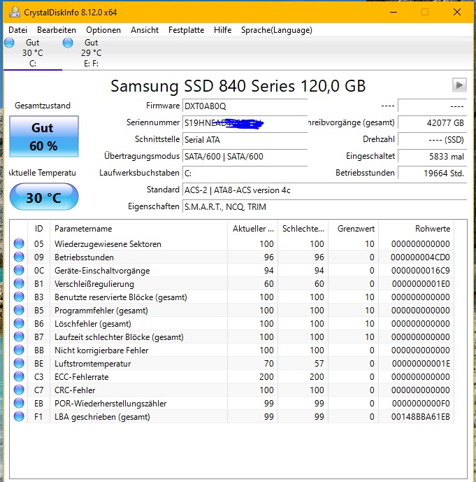

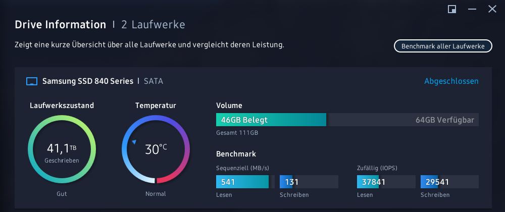

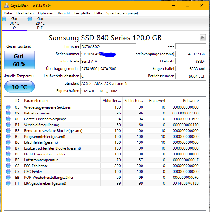

Gesamtzustand "Gut", aber nur noch 60 %. Muss ich mir Sorgen machen?
Mainboard: Asrock H77 Pro4MVP, 16 GB RAM, SSD ist zu 62 % belegt.
Erst wenn es in der Spalte Rohwerte B3 und BB Werte gibt, wobei schon ein Fehler bei nicht korrigierbare Fehler und bei B3 10 benutzte Reserveblöcke der Grenzwert sind.
Dann sollte die SSD sofort ausgetauscht werden. Voraussichtlich wird das bei über 100 TB Schreibvorgänge sein. Momentan hat die SSD 42 TB geschrieben.
Dass heißt, solange die SSD noch nicht auf 0% Gesamtzustand runter ist (bei B1 Aktueller und Schlechtester Wert), ist sie voll funktionsfähig.
Die SSD hat noch nicht die neuste Firmware DXT09B0Q.
Die würde ich noch drauf machen, wenn sie beim Lesen älterer Daten Schwächen zeigt.
Das war ein Problem bei der 840/840 Evo Serie, das per Firmwareupdate gelöst wurde.
Reaktionen: Cnecky
