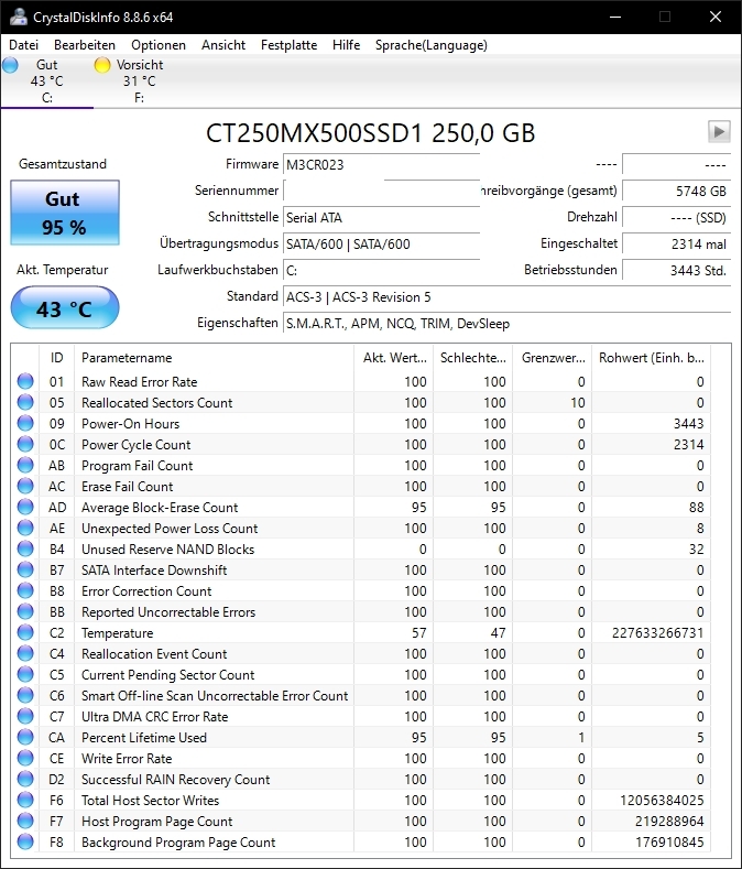

hay, ich wollte mal nachfragen, ob bei dieser SSD noch alles in Ordnung ist. Hintergrund ist das sie in einer ZBox eingesetzt wird und morgen in die 3. einziehen soll. Die bisherigen zwei sind beide an einem Überspannungsschaden durch Blitzeinschlag gestorben.
Sie sieht für mich in Ordnung aus und macht jetzt gerade beim Datensichern keine Zicken aber ich kenne mich mit den smartwerten zu wenig aus, um mir sicher zu sein.
@Rappei
Zuerst einmal bitte die aktuelle CDI Version 8.12 benutzen.
Eventuell sollte die aktuellen Firmware CR023 noch installiert werden, weil CR020 alt ist, womit das Fehlen der TBW Angabe (Schreibvorgänge gesamt) und die vielen Herstellerspezifischen Werte begründet sein können.
Crucial garantiert bis zum Ablauf der 5 Jahresgarantie 180 TB, die die 500GB MX500 schreiben darf.
So sieht es bei der Firmware CR023 und einer neueren CDI-Version aus:
Die CR033 ist für die 2. Revision der MX500 und kann man nicht bei der 1. Revision der MX500 drauf machen.
Du hast eine MX500 der 1. Revision.
Da du das Crucial Storage Executive installiert hast, kannst du die Firmware damit auch aktualisieren. ;)
danke schon mal für die schnelle Antwort, hier einmal der neue Screenshot.
TBW sehen so weit iO aus und werden wohl bei der Nutzung auch nie die Grenze erreichen, mit den Herstellerspezifischen angaben hast du recht gehabt, eigentlich hab ich das crucial tool nur dazu gepackt, um die lesbar zu machen, bzw. war meine Vermutung das sie es damit werden.
@Rappei
Das mit den TBW kommt hin mit der Angabe in Storage Executive bei ID246 (Cumulativ Host Written), wenn man die Sektoren mit 512Byte/Sektor multipliziert und das Ergebnis in TiB umrechnet.
C7 Ultra DMA Fehler gibt es sehr viele (unter Rohwerte), was auf die Benutzung eines defekten SATA-Datenkabels deutet. Die Kabel gehen leicht kaputt in engen Gehäusen, wenn man sie quetscht oder am Kabel herauszieht, anstatt nur am Stecker. Die UDMA-Fehler sind nicht ausfallrelevant.
Der SATA-Port, an dem die SSD angeschlossen ist, läuft nur mit SATA150. Da kommt weniger als 150MB/s Datenübertragung zustande.
Die SSD ist ansonsten wie neu.
ok, danke :) dann kann die bedenkenlos wieder in den nächsten PC wandern, bis zum nächsten Blitz xD
die C7 Fehler kann ich so nicht wirklich erklären da kein Satakabel vorhanden ist, sondern ein Slot ähnlich in einem Laptop.
die SATA 150 Anbindung kommt vermutlich vom USB/SATA Adapter, den ich hier hab, der kann auch nur USB 2.0.

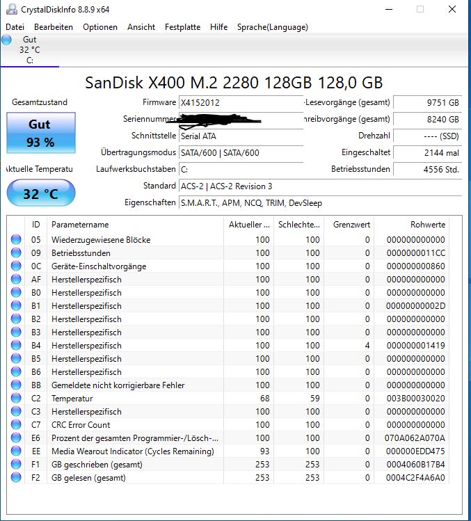

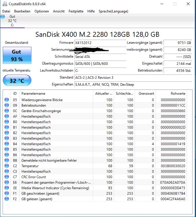

ich würde mich freuen, wenn Ihr mal einen Blick draufwerfen könntet. Ist alles in Ordnung? Oder sollte ich mir langsam Sorgen machen? Wobei ich sowieso demnächst eine neue SSD kaufen werde.

BassCatBall schrieb:
Mittlerweile habe ich herausgefunden, dass HWinfo dies verursacht.
Die ständigen Abfragen der Sensoren können die Leistung der SSD schmälern. Das ist völlig normal, wenn die SSD noch anderweitig beschäftigt ist, während des Benchmarks. Was du machen kannst, ist den Debugmodus in den Optionen von Hwinfo aktivieren und die Logdatei an dem Entwickler von Hwinfo schicken, damit er sie überprüfen und ggf. einen Bug findet, den er beseitigen kann.
Ja, die SSD hat nur 8240GB (8TB) geschrieben von den 72TB, die die 5-jährige Herstellergarantie beinhaltet. Die SSD kann so noch sehr lange genutzt werden.
Erst wenn es wieder zugewiesene Blöcke (ID 05) und gemeldete nicht korrigierbare Fehler (ID BB) gibt (Rohwerte >0), sollte sie unverzüglich gewechselt werden.
Ich würde sie erst ersetzen, wenn die Kapazität nicht mehr reicht und sie in einem externen USB-Gehäuse weiter verwende. Sozusagen als USB-Stick.
Beim Ersatz darauf achten, dass er auch in dem Steckplatz läuft, denn die X400 ist eine SATA-SSD. Sollte es eine M.2 PCIe SSD werden, muss der Steckplatz auch den unterstützen, was nicht immer der Fall ist.
Reaktionen: BassCatBall und _TR_
