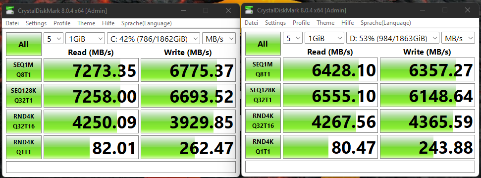

Habe heute diese Kühler auf beiden FireCuda verbaut: https://www.amazon.de/gp/product/B086YW2339/ref=ppx_yo_dt_b_asin_title_o07_s00?ie=UTF8&th=1
Locker 20°C weniger trotz harter Belastung. (300 GB Testfile)
Reaktionen: massaker

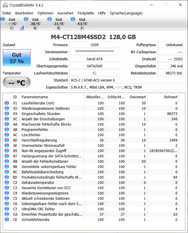

Als ich vor über 10 Jahren meine erste SSD fürs System gekauft habe, hatte ehrlich bedenken, dass die nicht so lange halten wird.
Jetzt nach mehr als 10 Jahren "Betriebsstunden", wurde ich eines besseren belehrt :daumen:
Reaktionen: Pym und DDD
@Satsujin
Wo lief die SSD? Durchschnittlich war sie 255 Stunden (über 10 Tage) in Betrieb, bis der PC/Server neu gestartet wurde. .
Das war meine Windowsplatte, in meinem normalen Desktop. An dem hängt bei mir aber alles dran Film, Musik etc., deswegen ist der auch quasi im Dauerbetrieb.
Reaktionen: deo

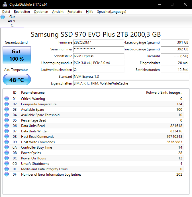

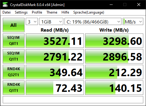

Hallo hab seit ein paar Tagen eine 2TB Samsung 970 evo+ und wollte mal fragen ob meine werte in Ordnung sind. Die SSD hat 2 Partitionen. C für Windows und E für Spiele.
System:
AMD Ryzen 5 2600
MSI B450 Tomahawk
G.Skill RipJaws V schwarz DIMM Kit 16GB, DDR4-3200, CL16-18-18-38
MSI GeForce GTX 1070
Ja, alle Werte sind im grünen Bereich. Du hast die neue, verschlimmbesserte Version, was ich als nicht weiter schlimm empfinde (solange man keine Riesenmengen an Daten am Stück schreiben will). Ok, die Latenzen könnten einen Ticken kürzer ausfallen, aber ansonsten top Ergebnisse für ein Ryzen-2600-System. Wenigstens einen einfachen Kühler noch drauf und passt.
Ich glaube das mus nicht mal sein, habe beim zocken laut HWinfo Temp1:~45° und Temp2:~60° das ist doch auch noch im grünen Bereich.

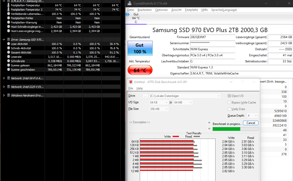

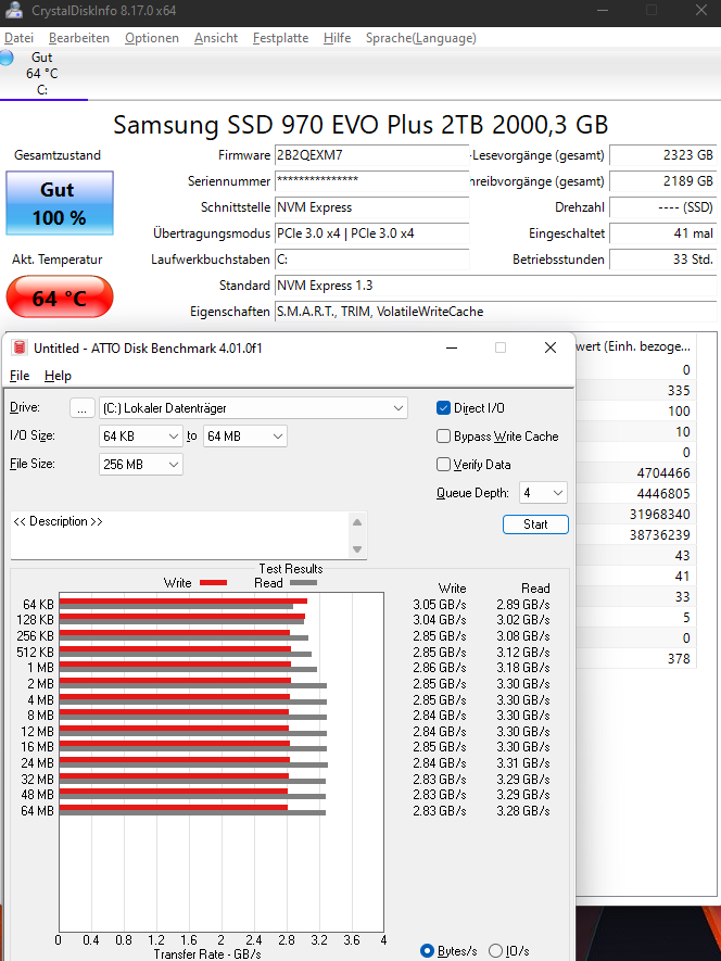

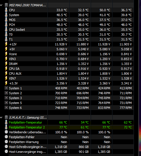

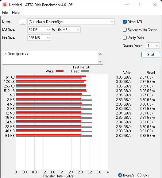

Bin endlich dazu gekommen, den ATTO Disk Benchmark zu machen.
Bei den ersten 3 Durchläufen war die "...-Temperatur 2" nie über 73 Grad.
Erst im 4ten Durchlauf wurden 77 Grad geknackt.
Ist die "Festplatten-Temperatur 2" überhaupt relevant oder die da drüber ("Festplatten-Temperatur")? 🤔
73 - 77 Grad finde ich schon heiß, oder sind die Temps + Werte in Ordnung?
Temp.2 wird wohl die vom Controller sein und die Temp.1 vom NAND-Flash. 77°C ist beinah schon grenzwertig, so richtig einbrechen (wegen Throttling) wird sie glaub erst ab 79-80°C (ich glaub meine 980Pro hält bis 80°C aus und brich ab 81-82°C ein).
kann es sein , dass sie schon ganz leicht bei 77°C schwächelt? Denn ab "1MB" werden die Scheib-Balken bei Dir kürzer, bleiben dann aber so...bei den ersten Durläufen war das ebenfalls so? Normalerweisen werden die Balken immer länger bis zu einem bestimmten Maximum und bleiben dann aber konstant lang. Denn so schaut es z.B. bei meiner 980Pro, wenn sie in einem Gen3-Slot steckt (leicht schneller als 970Evo Plus):

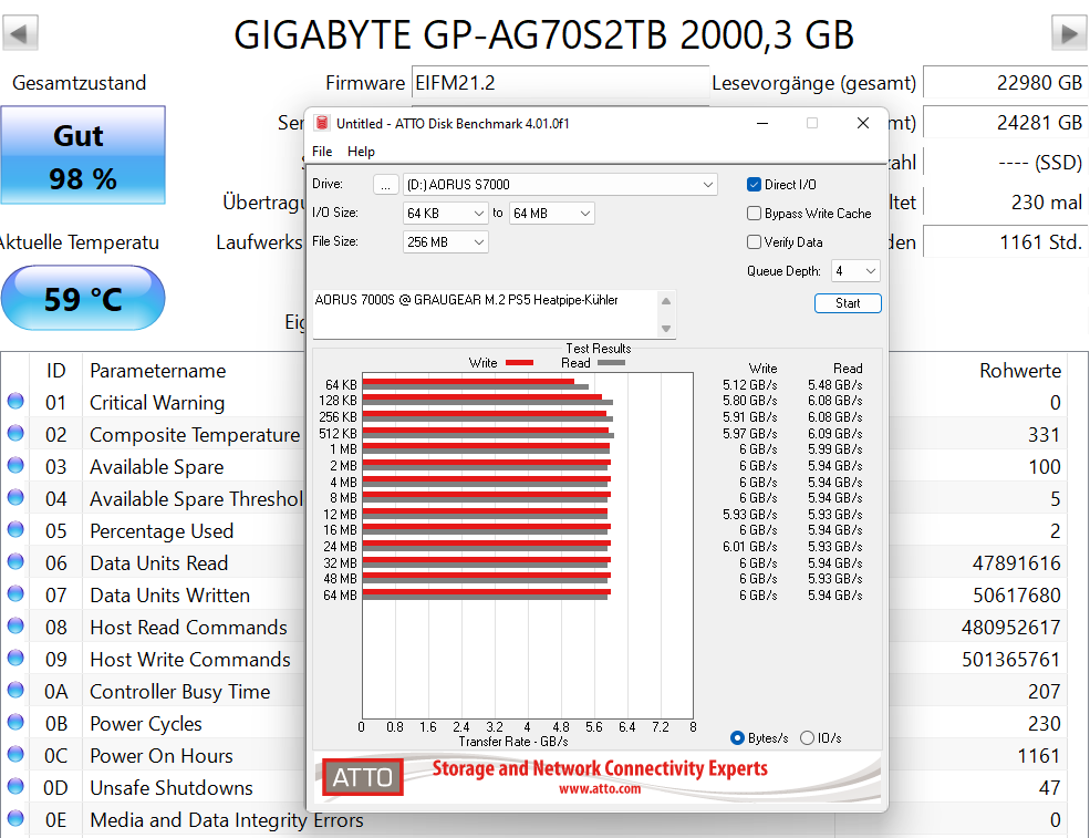

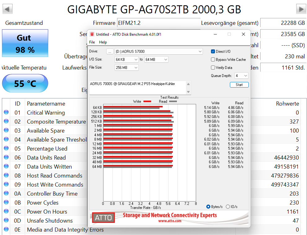

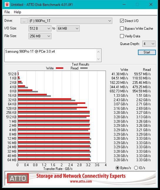

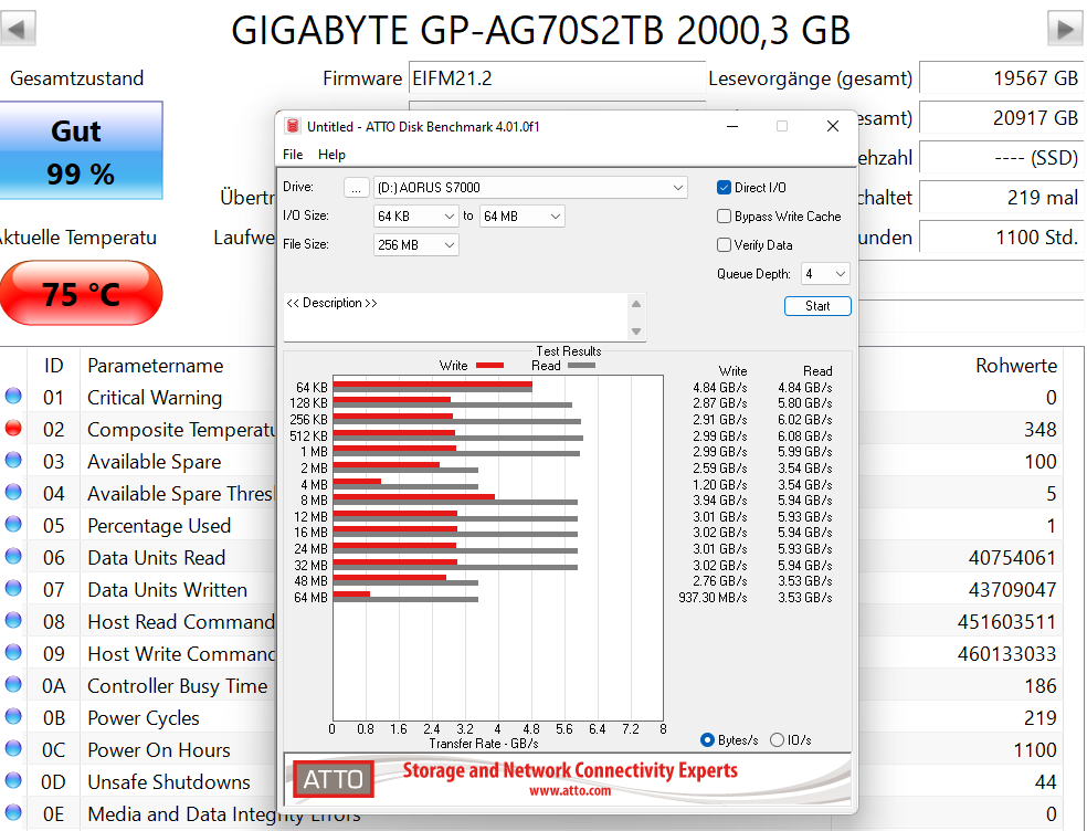

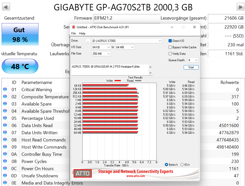

Beim Throttling brechen sie aber sichtlich ein, meine heißeste ist Gigabyte AORUS 7000S, so schaut es aus mit einem mittelmäßigen Kühler (Thermalright Pro mit Heatpipe, ist ganz sicher nicht der schwächste, sogar besser als der Originalkühler, der drauf war): (3.Durchlauf)
und dann die gleiche SSD mit einem Graugear-Kühler mit langer Heatpipe und extra Radiator am Ende, Durchlauf Nr. 1-3-5 von links nach rechts:

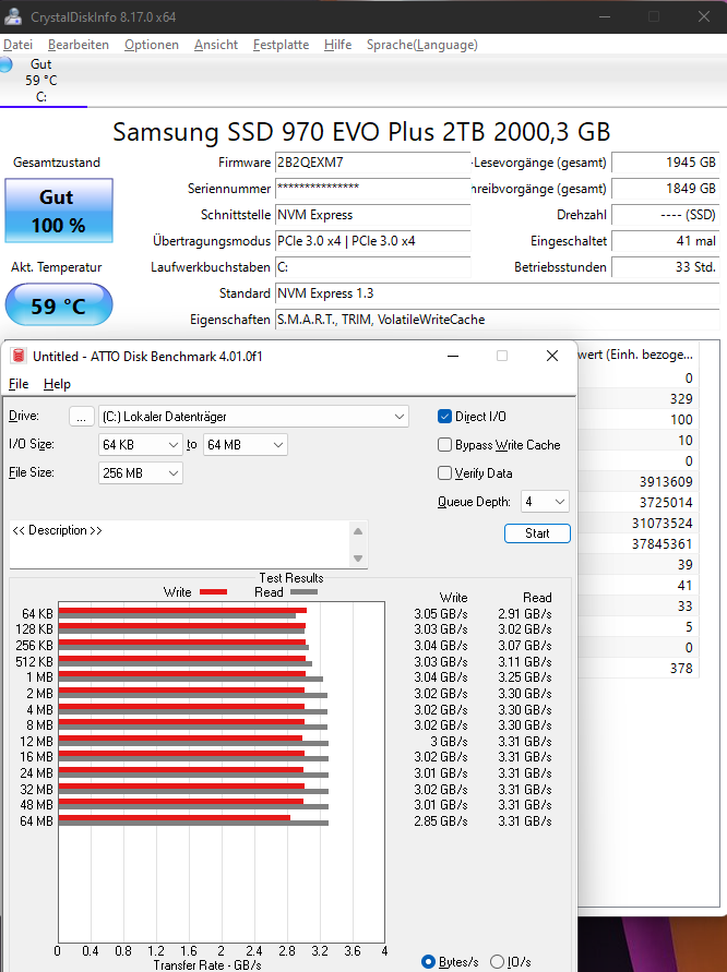

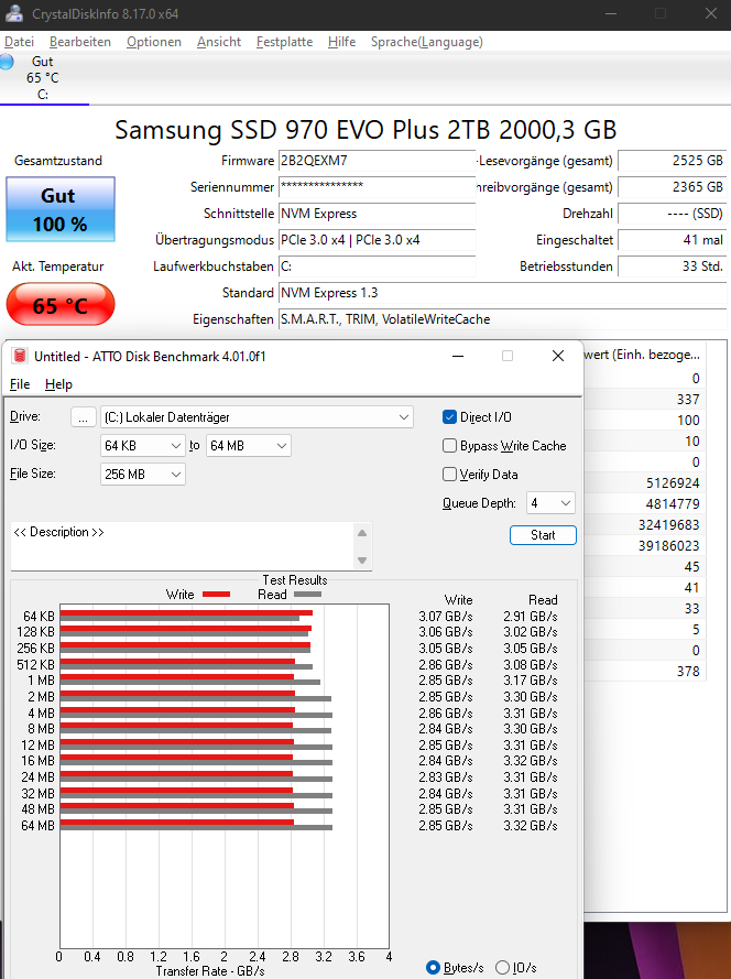

Hab das ganze nun nochmal von vorne gemacht inkl. Screenshots aller Durchläufe (5x).
1. Durchlauf:
2. Durchlauf:
3. Durchlauf:
4. Durchlauf:
5. Durchlauf + HWiNFO Temps:
Stimmt, gut beobachtet. Das ist in allen Durchläufen der Fall, wenn ich das richtig sehe.
Dafür bleibt es nach dem Abfall bis zum Schluss relativ konstant.
  • Liegt das an den Temps = anderen, besseren Kühler kaufen und nicht den vom Mainboard nutzen?
  • Oder ist das alles im Rahmen und "normal" für die Evo Plus?

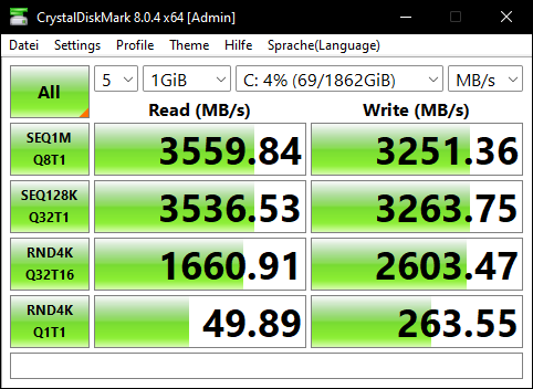

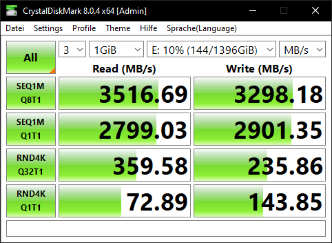

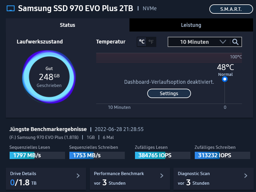

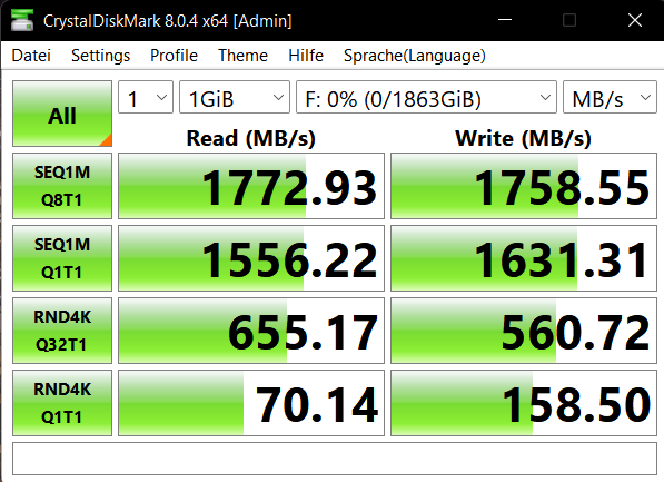

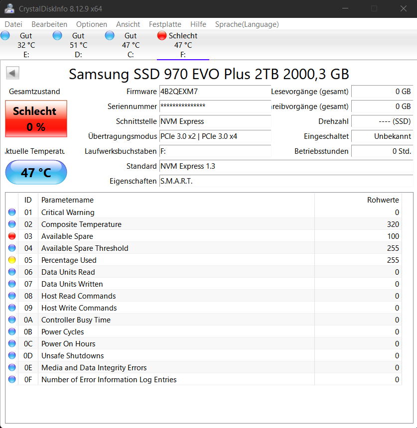

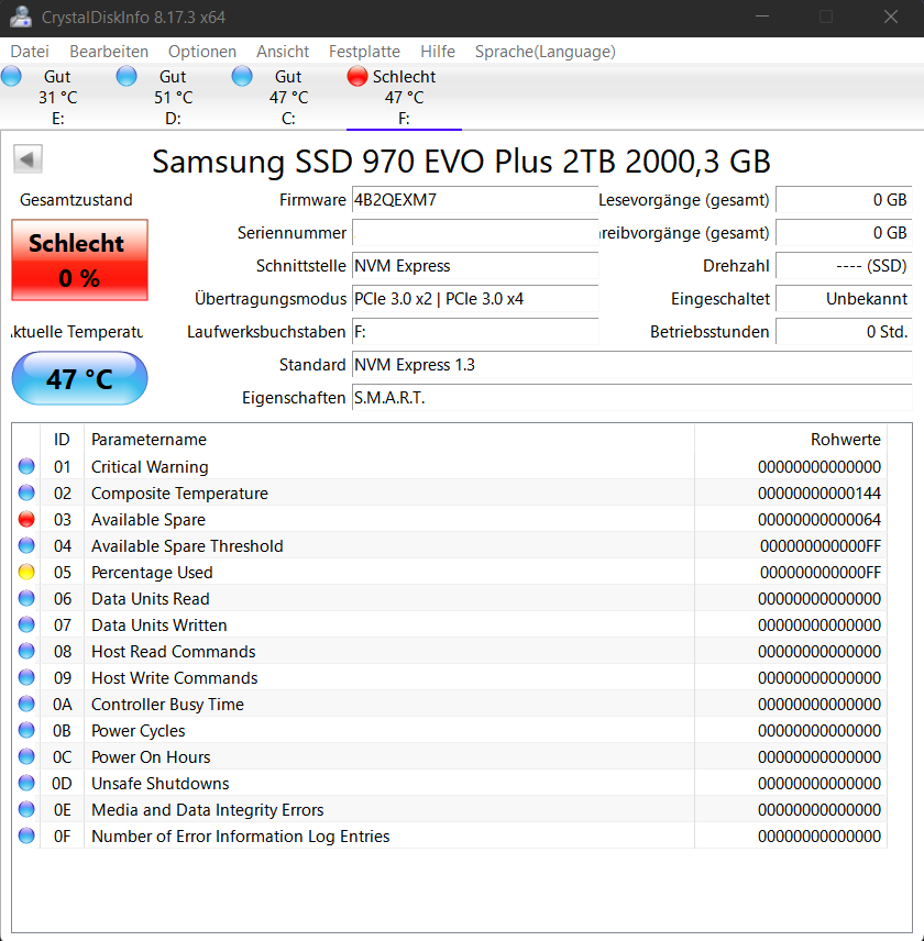

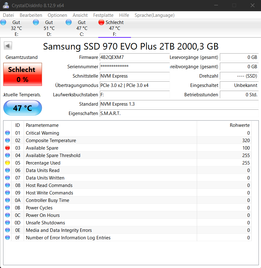

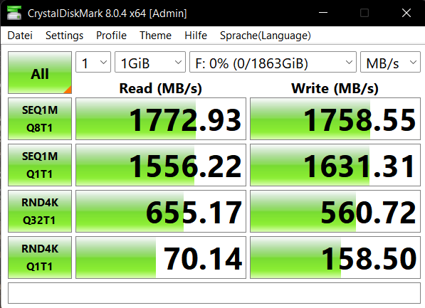

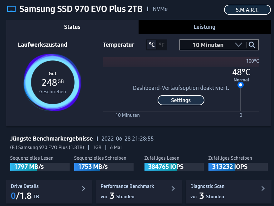

Hallo liebe Forumsmitglieder, bin neu hier, ich glaube ein Problem mit meiner neu erworbenen SSD Samsung 970 EVO Plus 2TB (originalverpackt, versiegelt, bei Amazon gekauft) zu haben.
Da ich jetzt kein neues Thema erstellen wollte, meine Frage in diesem Sammelthread:
Ich habe sie gestern eingebaut und heute einige Tests (CrystalDiskInfo, CrystaldiskMark, Samsung Magician) durchgeführt --> siehe Fotos!
In meinem System laufen insgesamt 4 Festplatten (alle SSDs) auf einem ASUS ROG Strix B660-A Gaming Wifi D4 Mainboard:
Corsair MP600 Pro, 970 Evo (Betriebssystem), Samsung 870 Evo und die neu erworbene 970 Evo Plus!
CPU 12400F, GPU RTX 3070!
1.Foto --> Das Besorgniserregende für mich: Laut CrystalDiskInfo(SN entfernt) ist der Gesamtzustand schlecht, in Prozent 0. Ist die Festplatte defekt? Available Spare rot!?
2. Foto --> Im CrystalDiskMark erreicht die Samsung 970 EVO Plus nicht die Werte laut Herstellerangaben!
3. Foto --> Wie kann es sein, dass die 970 EVO Plus laut Samsung Magician bereits 248GB geschrieben hat, obwohl ich nur 2-3 kleine Tests(Benchmarks) durchgeführt habe? Laufwerkszustand laut Magician Gut!
Danke für eure Hilfe!

Rios schrieb:
...Liegt das an den Temps = anderen, besseren Kühler kaufen und nicht den vom Mainboard nutzen?
Ja, bei hohen Temps schwächelt sie (leicht) früh bevor sie tatsächlich hart throttelt, Du hast aber mit max.74°C noch mindestens 5-6°C "Luft" nach oben und das jetzt im Sommer, also noch nicht dringend hier was zu unternehmen, weil Du die paar %% Leistungsverlust bei hoher Belastung wahrscheinlich nie merken wirst.
Ja, die alte Version (die Du ja hast) ist nun mal eine der heißesten SSDs und quasi normal, dass sie so heizt. Deine Kühlung ist aber offensichtlich bereits "überdurchschnittlich gut", denn die meisten, die gerne behaupten, dass ihre 970Evo Plus problemlos läuft, würden keine 5 solche Durchläufe aushalten ohne Throttling.
Vielleicht spinnt wieder die neueste Version von CD Info? Schon ältere probiert? Dein Spare Threshold wird offensichtlich falsch angezeigt, auch die Verbrauchswerte können nicht bei Null sein. Stell doch mal die Rohwerte von hex auf dezimal um im Menü -> dann siehst Du es besser. Deine verfügbare Spare ist bei 100 (hex: 64) und Grenzwert soll bei 10% sein und nicht bei 255 (vergleich das mit Deiner 970Evo, dann siehst Du, was ich meine). Was zeigt denn Magician, wenn Du rechts oben auf "SMART" klickst?
Deine SSD ist doch mir nur 2 Lanes angebunden -> dafür sind die Werte absolut im grünen Bereich. Dein Brett hat evtl. nicht genug Lanes, oder evtl. lässt sich im Bios was einstellen -> lies' Dich mal ins Handbuch ein.
Die 248GB sind nicht ganz unrealistisch, wenn ich mein übliches "Benchmarks-Parkour" durch habe, dann habe ich meistens 1TB+ am ersten Tag, außerdem haben die "fabrikfrisch" bereits meistens 1-2 Einschaltungen und 1 bis 10GB+ (schwankend) geschrieben -> werden wohl kurz auf Funktion getestet. Diese Schreibwerte sind aber im Moment wohl Dein kleinstes Problem.
Reaktionen: Rios und AI94

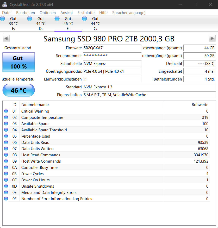

Hey massaker, danke für die schnelle Rückmeldung!

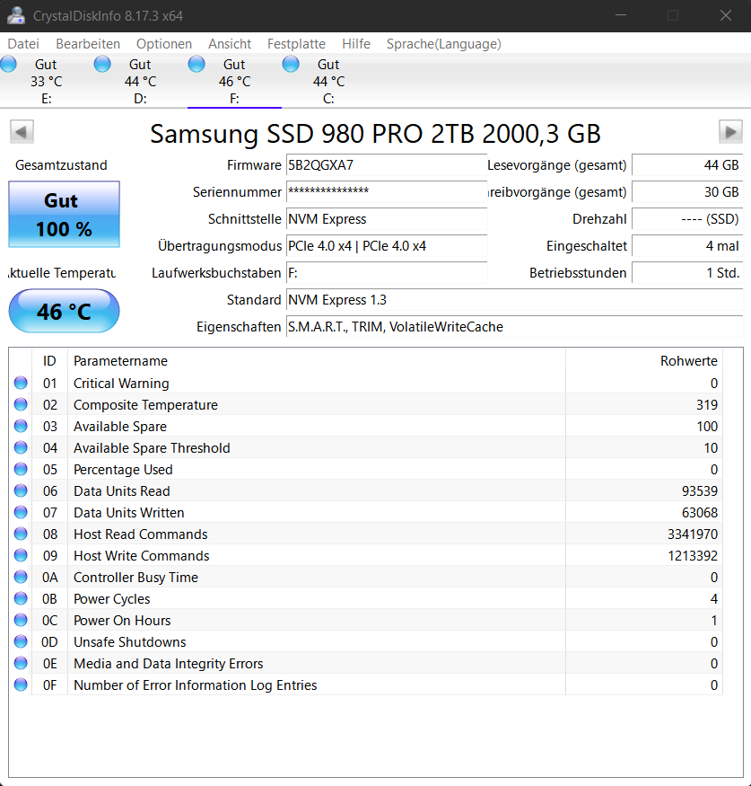

Nachtrag: SSD ist definitiv defekt geliefert worden, sie geht an den Verkäufer zurück! Ich habe jetzt die 980 PRO 2TB bestellt!
2.Nachtrag: 980 PRO 2TB laut CrystalDiskInfo Gesamtzustand auf Gut 100% nach dem Einbau! Jetzt bin ich sehr zufrieden!
Vielen Dank @massaker für die klaren und präzisen Erläuterungen, echt top! :)
Dann lass ich alles so und freu mich, dass es gut läuft. 👍

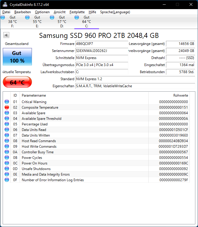

Hatte gerade ein kleines Ründchen gezockt. Und während meine Datacenter-SSDs sich im mittleren 50er Bereich wohl fühlen, bimmelt CDI wegen der OS-SSD. Das Problem ist: Sie liegt unter dem Mainboard-Blech, "eigentlich" sollte ein Lüfter (der sich auch dreht, habe gerade noch mal nachgeschaut) für Kühlung sorgen. Tut er wohl nicht. Was kann man verbessern? Gehäusebelüftung an sich ist sehr gut, von vorne und oben gibt es Frischluft ohne Ende. Hinten und unten wird die warme Luft entsorgt. Liegt es vielleicht an einen vom Volumen gesehen zu kleinen Case für zu viel Hardware, ist ein neues Case fällig? Nach ein paar Minuten ist die Temperatur btw auf 50°C gefallen.
Die Grafikkarte scheint sehr kontraproduktiv zu sein.
