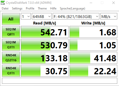

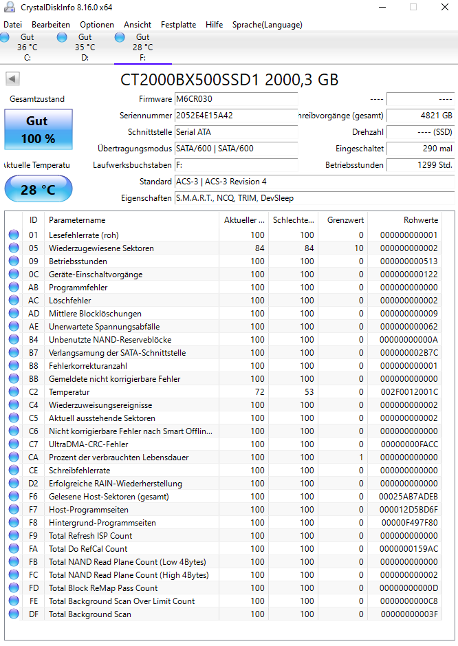

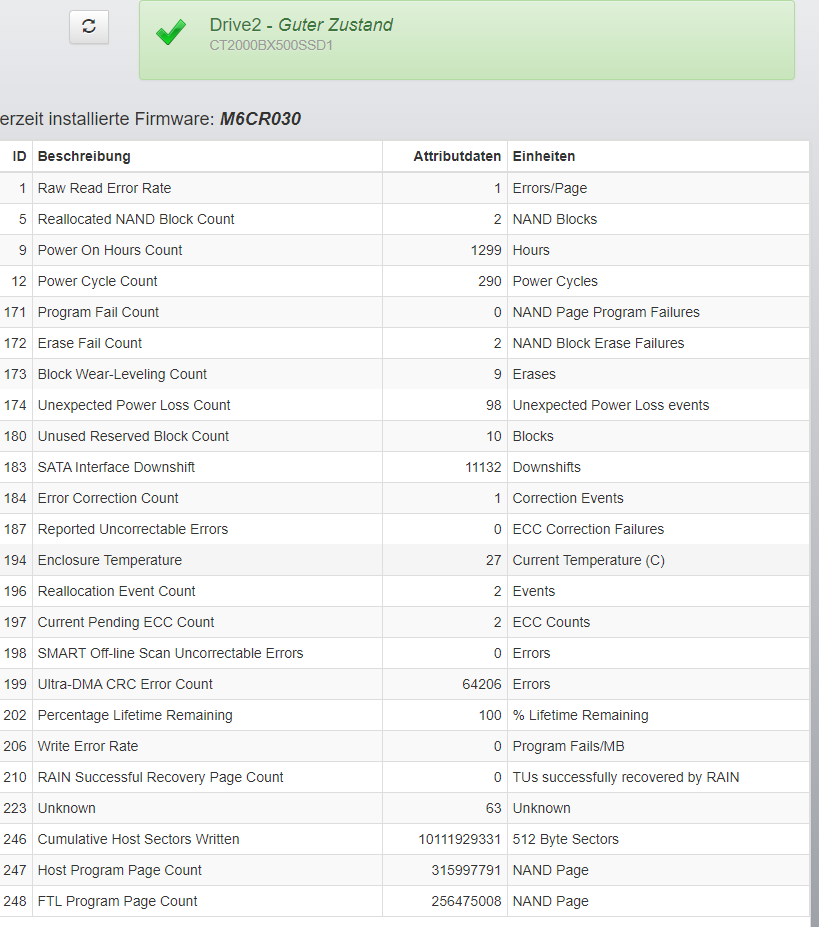

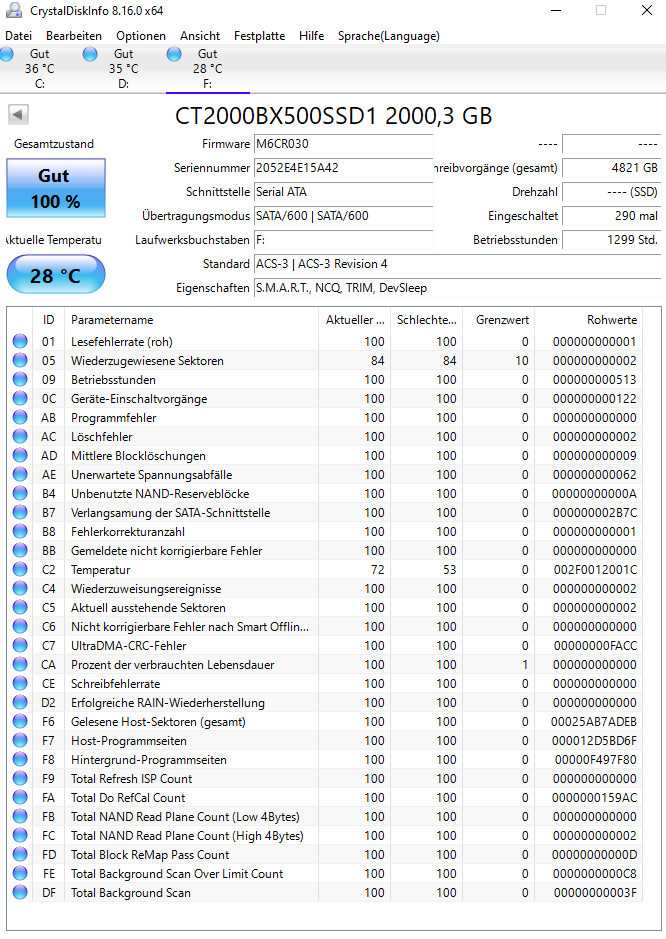

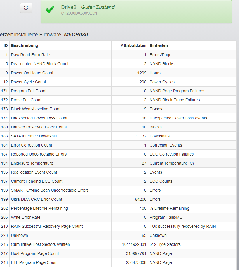

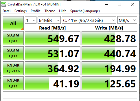

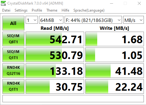

Die Schreibrate meiner 2Tb SSD ist seit ein paar Tagen komplett eingebrochen. Die Leserate hingehen ist tadellos und dabei ist sie gerade mal zu 50% gefüllt.
Dskchk /f /b /r ergab keine Fehler.
ChrystalDiskinfo sieht auch sauber aus.
Auch ein Oberflächentest mit EaseUS der Sektoren zeigte keine Auffälligkeiten. Als Gegencheck zur Validierung der Ergebnisse habe ich die Test nochmal mit einer Samsung 850Evo durchgeführt.
Ich bin aktuell mehr als ratlos und dementsprechend auch keinen Plan was zu tun ist. Trim ist aktiviert, AHCI ebenso. Allerdings habe ich damals beim Einrichten ausversehen die SSD als dynamischen Speicher angelegt, aber das dürfte ja nicht daran liegen oder?
Die Belegung ist noch unkritisch, auch wenn QLC und DRAMless - erst bei >80% können ähnliche Probleme kommen, bis 75% Belegung darf sie mit so was nicht auffallen. OK, sie hat offensichtlich 2 BADs, was aber ebenfalls noch unkritisch ist, würde das aber dringend beobachten. Was mir jedoch überhaupt nicht gefällt - Du hast im C7-Parameter FACC als Wert, was im Klartext bedeutet: 64204 CRC-Fehler -> Fazit: Dein SATA-Kabel ist eindeutig kaputt! Erstmal einen anderen Datenkabel besorgen, dann forschen wir weiter, falls die Probleme noch bestehen.
@massaker
Ohhh..... Ok, das hätte ich nicht gedacht. Weil ja die Schreibrate noch normal ist. Ok vielen Dank, ich werde das Kabel mal tauschen.
PS:
Ist noch eine mit TLC-Nand. : )

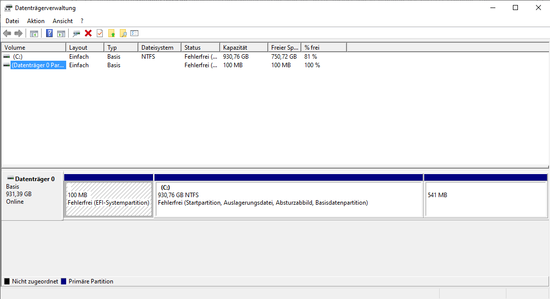

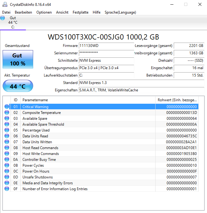

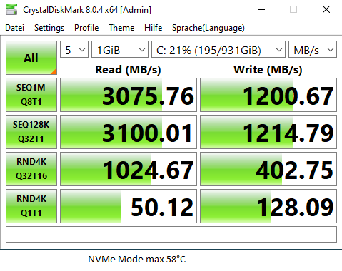

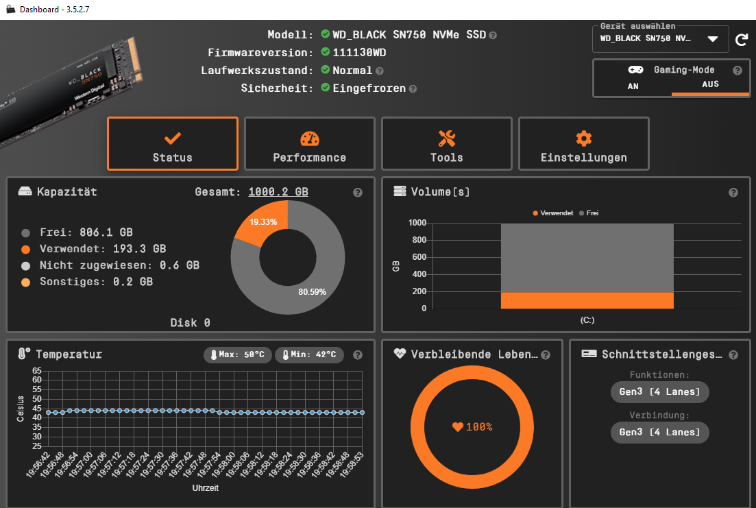

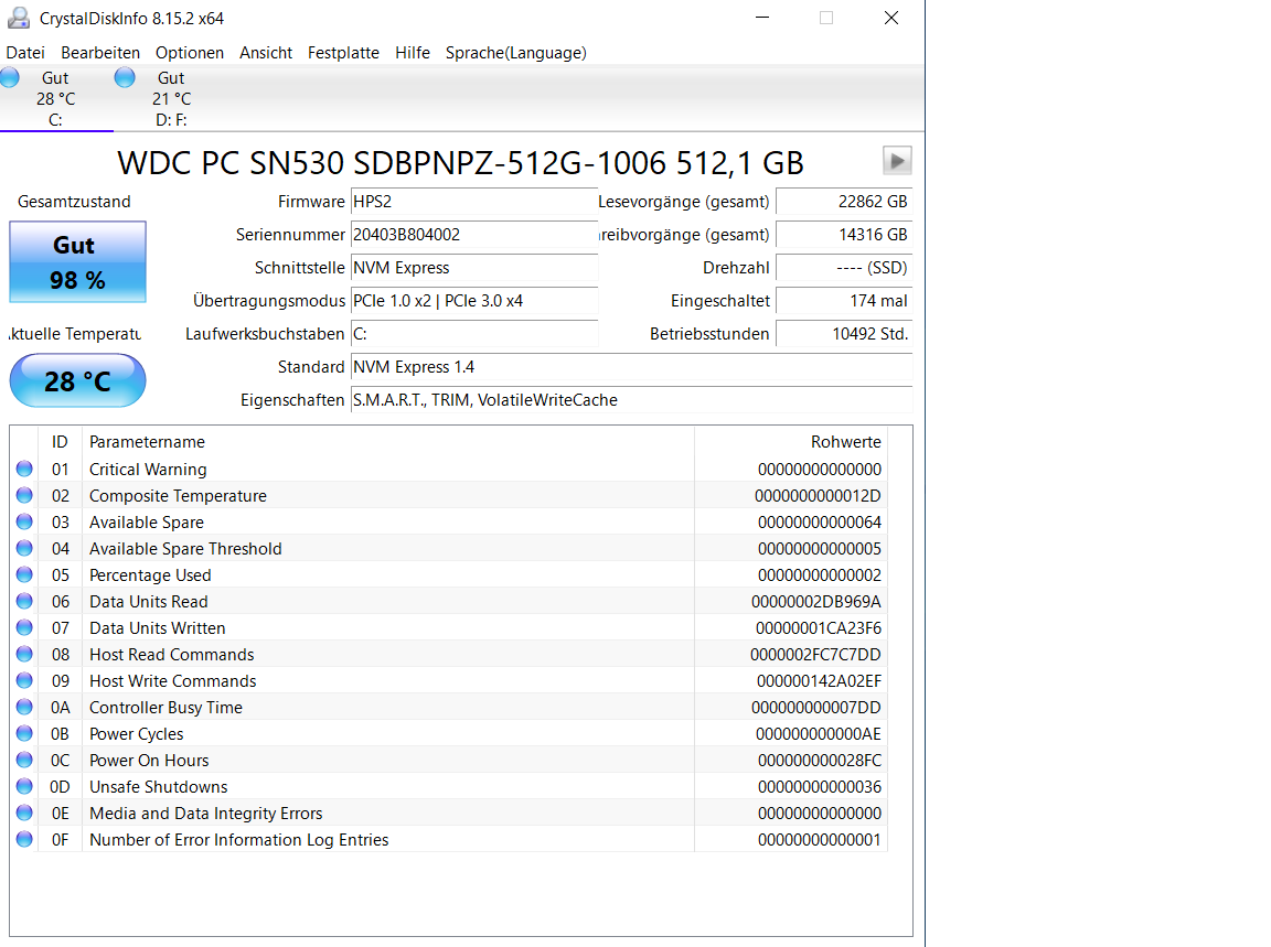

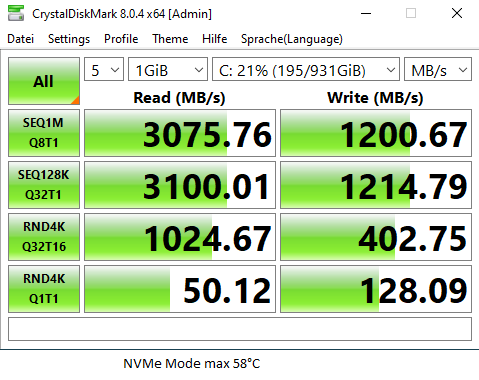

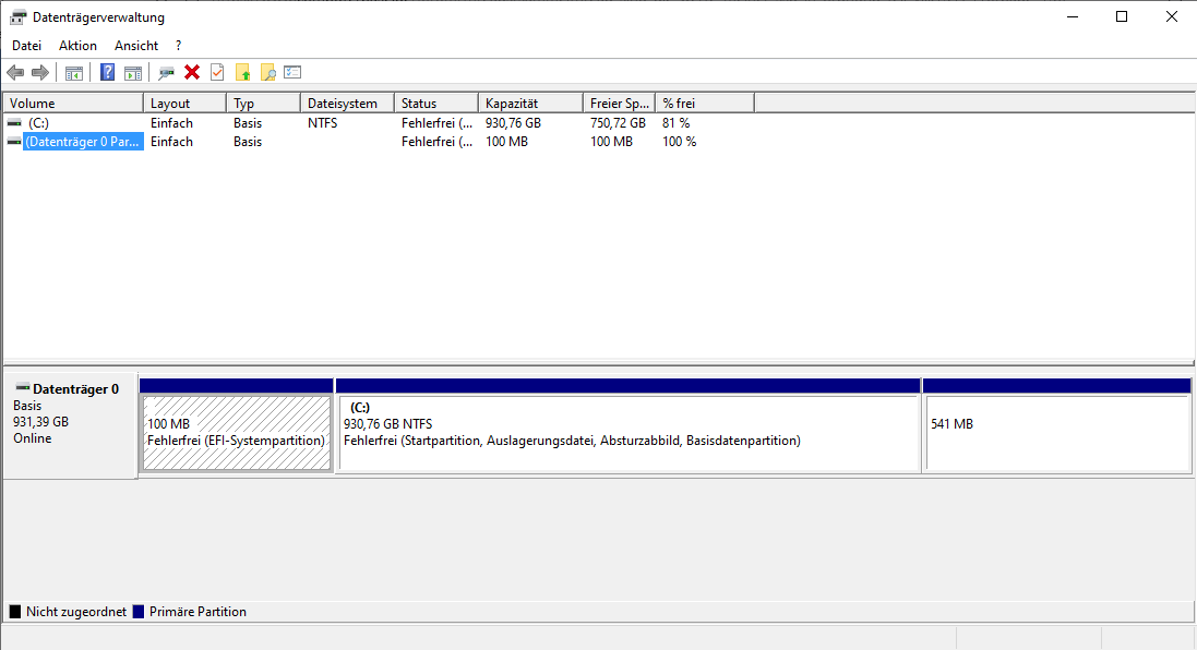

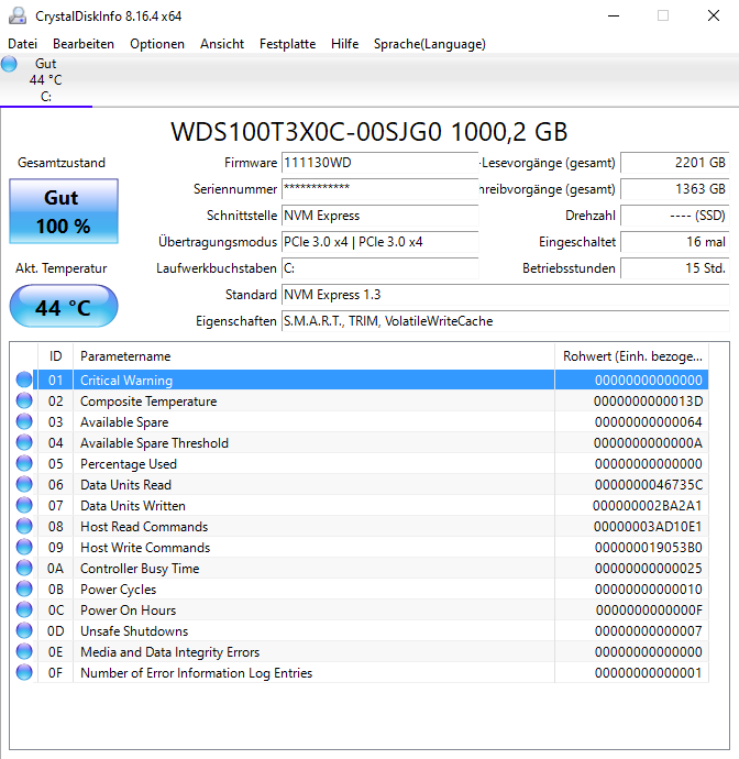

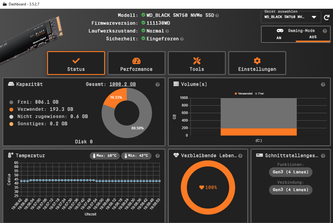

Ich habe mir auch eine neue SN750 1TB gekauft und so langsam regt es mich auf. Firmware 111130WD.
Gestern eingebaut (einziger m.2 Slot auf einem GA-B150M-D3H Board), dann die alte 850 Evo auf die neue SN750 geklont (Acronis Software). PC runtergefahren, alte SSD abgesteckt und siehe da, erstmal lief alles problemlos. 3400 lesen, 3000 schreiben. Die SSD hatte bis zu 61°C beim Klonen, bis 58°C beim CDM Test, etwa 46°C beim Zocken und 42°C im Windows. Soweit so gut. Die neue SSD lief super, einen ganzen Tag lang.
Heute mache ich den PC an, der Bildschirm bleibt schwarz. Ich warte etwas, starte dann den PC neu. Auf einmal findet er kein Bootgerät mehr. BIOS hat die SSD aber erkannt. Also dann, alte SSD wieder drann (zum Glück noch nicht platt gemacht), etwas recherchiert -> okay ich sollte mein Sockel 1151 BIOS upgraden. Als das fertig war, hab ich die alte SSD erneut auf die SN750 geklont. Von der SN750 konnte ich dann wieder normal booten.
Aber jetzt habe ich nurnoch 3000 beim Lesen und 1200 beim Schreiben! Bis ich diesen Thread gefunden habe, dachte ich die SSD ist ein Montagsmodell. Und da ich ein altes Board nutze (B150 Chipsatz), sollte der Fehler doch woanders liegen? Im WD Dashboard steht bei Sicherheit: Eingefroren.
Win10 Pro
i5 6600
GA-B150M-D3H
1TB WD Black SN750
2x8GB DDR-4
GTX 960
Ich habe derzeit und für die Tests keine anderen SSDs/HDDs angeschlossen. Hat jemand einen Rat? Ich kann den Kauf noch einige Tage widerrufen, würde die SN750 aber gerne behalten, wenn es eine Lösung für mein Problem mit der Schreibrate gibt.
Bin kurz davor ein Clean Install von Windows zu machen, kann mir aber irgendwo kaum vorstellen, dass es etwas bringt und würde auch das gerne vermeiden.

@doehh
Du kannst mal bei WD und Gigabyte nachfragen, ob ihnen das Problem mit der Schreibschwäche beim B150 Chipsatz bekannt ist. der M.2 Steckplatz läuft darüber.
Es gibt die Möglichkeit, die M.2. PCI SSD in einen PCIe x4 - Adapter zu stecken und den in den oberen x16 PCIe 3.0 Steckplatz. Dann ist die SSD über die CPU angebunden.
Die Grafikkarte kann in den unteren x16 PCIe 3.0 Steckplatz, der allerdings nur mit 4 Leitungen über den Chipsatz angebunden ist.
So ein Adapter kostet 10€.
Die SSD könnte so wieder mit der üblichen Schreibgeschwindigkeit des SLC-Caches laufen, aber die Grafikkarte wird dafür langsamer sein.
Bevor ein Adapter angeschafft wird, würde ich die Grafikkarte in dem unteren Steckplatz testen.
Reaktionen: doehh
@deo
Besten Dank erstmal für deine Antwort.
Ich mache mir wenig Hoffnung beim Support, da das Mainboard so alt ist und das würde auch zu lange dauern. Noch kann ich die SSD zurückgeben, auch wenn ich eigentlich nie Retoure mache, bin ich diesmal doch enttäuscht genug und überlege es mir deshalb.
Ein Aussetzer schon nach einem Tag (nicht mehr bootfähig) und danach seltsamerweise so eine geringe Geschwindigkeit machen mir Sorgen, dass die SSD nicht lange halten wird. Die SN750 ist trotzdem gefühlt weitaus schneller als die 850 Evo, das System läuft besser, auch ohne die maximale Geschwindigkeit.
Ein Adapter ist für mich keine Option, ich würde das höchstens zum Testen nutzen, aber die GFX will ich auf Dauer nicht so ausbremsen. Auch habe ich wenig Vertrauen in (günstige) Adapter, es soll schließlich mein OS auf der SSD laufen.
Wenn du das Mainboard noch ein paar Jahre nutzen willst, dann würde ich die SSD wieder zurück geben. Es gibt immer wieder Gelegenheiten eine schnelle M.2 PCIe SSD neu zu kaufen, aber kaum welche, das Mainboard zu ersetzen, wenn es kaputt geht. Und wenn das neue System PCIe 4.0 oder 5.0 kann, hast du nicht die "alte" SN750 an der Backe.

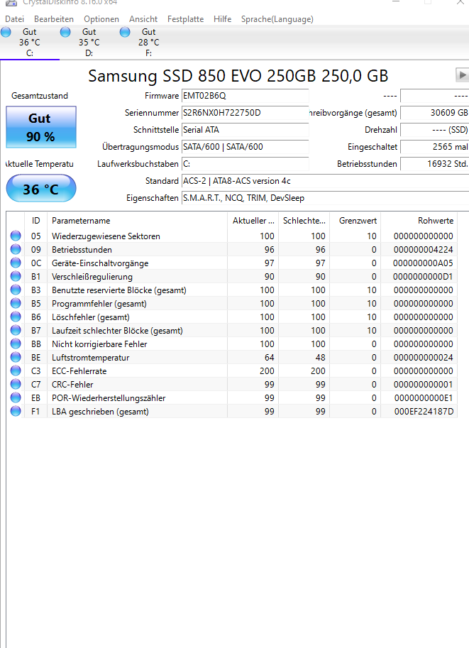

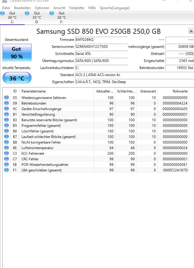

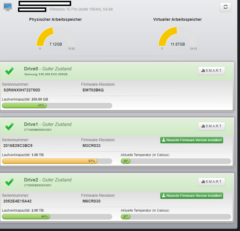

Könnt ihr bitte nochmal über die CDI Werte meiner 2 SSDs drüber schauen ?
Und
@Amiga500
Die beiden SSDs sind noch fast neuwertig. Keine Fehler erkennbar und bei der Nutzung sind bei der ersten 50000 Betriebsstunden machbar.
Die zweite kann mehr als doppelt so lange halten, weil die nur wenig Schreibbelastung hat.
Reaktionen: Amiga500

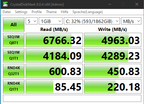

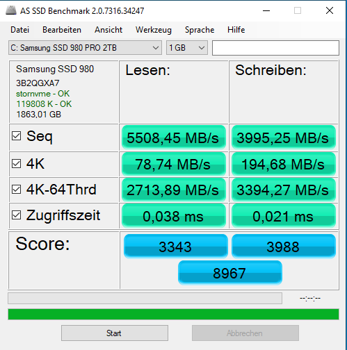

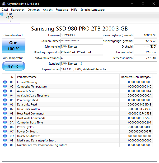

Hi,
ich habe eine Samsung 980 Pro mit 2TB auf einem MSI B550 Gaming Plus mit 5600x verbaut und nutze sie als Systemplatte unter Win 10. Ich hab leider kaum Ahnung von SSD Werten und die Screenshots bei den Tests zum Releasezeitpunkt zeigen teilweise andere Werte. Insbesondere beim Crystaldisk RND4K: Q32T16 (in vielen Screenshots) vs Q32T1 (bei mir). Kann mir hier jemand den Unterschied erklären? Wieso wird bei mir offensichtlich "anders" getestet? Ansonsten siehts für mich auf den ersten Blick in Ordnung aus.
Hier noch die Screens:
Vielen Dank!
Grüße
Micha
Ich finde Deine Werte durchaus plausibel, hier mal mein Screen zum Vergleich, als die 980Pro bei mir noch OS-Drive war:
Was das "anders" testen angeht: man sollte am besten im CrystalDiskMark 8.xx unter "Settings" auf "NVMe-SSD" umstellen (den "default-Durchlauf" kann man schon zusätzlich zur Vergleichbarkeit machen - so mache ich das immer). Hier ist das was dann ungefähr bei Dir rauskommen sollte:
Außerdem sehe ich bei Dir noch die dritte Firmware drauf, es ist mittlerweile schon die 5.-te rausgekommen.
Auch die wichtigen 4K-Lesewerte und Lese-Latenz/Zugriffszeit ist etwas auffällig zu hoch:
Kann aber durchaus passieren wenn Windows im Hintergrund was macht, mit Windows war bei mir auch etwas schlechter, glaub 0,019ms statt 0,016ms.
