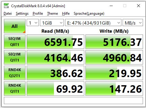

Guten Tag
Ich wollte mal nach eurer Meinung fragen, was ihr von meinen NVME SSD Werten haltet. Platte E: habe ich gerade erst gekauft und sie scheint langsamer zu sein als die alte. Nun wollte ich wissen, ob das im Rahmen ist oder ob ich sie zurückschicken soll. Ist ja doch ein gewisser unterschied erkennbar. Vielen Dank.
SSD NVMe: 2x WD SN850_BLACK 1TB (Up to 7000 Read/5300 Write)
SSD: Crucial_CT525MX300SSD1 525GB
Specs: Ryzen 9 5900x, Meg x570 Unify, 2x g.Skill 16GB DDR4-3200 @1600 Dual, RTX2070, uralt Corsair 550W PSU (vielleicht ist das das Problem), Steckend: 2x Maus Dongle, USB Drucker und Audioklinke, Netzwerkkabel, Wifi im Bios deaktiviert. Ich glaub das wars. Alle Treiber aktuell. Bios, Chipsatz, GFX, Audio, Lan etc.

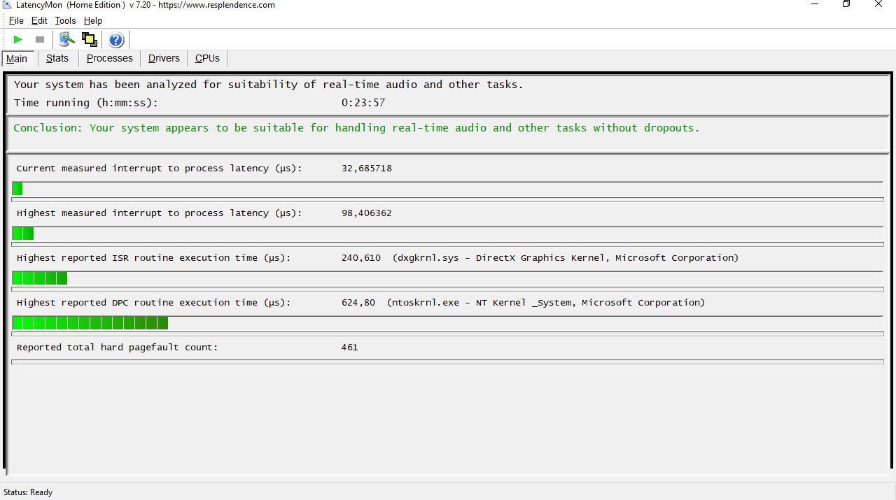

Was mir noch aufgefallen ist, dass Windows seit kurzem eine stotternde Maus und insgesamt sehr träges Verhalten aufweist. Teilweise kann ich nichts anklicken vor lauter stottern.

Die Werte der SSD liegen im üblichen Rahmen einer NVMe 4.0x4 SSD, die auch mit der Bandbreite angebunden ist.

Bezüglich Deiner Leistungswerte: zweite SSD läuft wohl an den Chipsatz-Lanes und die erste an den CPU-Lanes, dann ist das Maximum bei etwa 6500-6600MB/s absolut normal - ist bei mir auch nicht anders. Deine 4K-Lesen-Werte sind etwas schwach, aber noch nicht alarmierend, geht noch. Die Lese-Latenzen machen mir aber schon etwas Sorgen - sogar SATA-SSDs haben bei mir etwas kürzere. Und 91µs - das erreichen bei mir schon meine externe SSDs über USB :(
Reaktionen: Drachenlord1510
Hi Massaker,
vielen Dank für die Antwort. Die läuft auf dem zweiten M2_Slot und somit PCH, wunderbar erkannt.
Das mit den Latenzen ist absolut nicht das, was ich hören wollte heul. An was kann das den liegen die sind nämlich auf allen schwächer. Ist etwa das Board oder die CPU defekt?
Irgendwo habe ich was gelesen das Ryzen CPUs enorm vom Arbeitsspeicher profitieren, der bei mir nur auf 1600mhz getaktet ist. Kann es vielleicht daran liegen.
Oder das Netzteil zu schwach ist?
Keine Ahnung was ich noch machen soll, die Mühle bringt mich echt zur Verzweiflung. Bis jetzt nur Probleme damit gehabt.

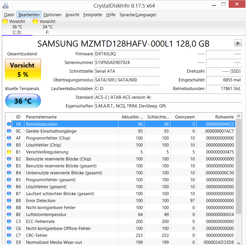

ich hoffe, ich bin hier am richtigen Ort (und entschuldige mich, falls nicht!). Ich erhalte bei meinem PC die Windows-Fehlermeldung "Es wurde ein Festplattenfehler gefunden".
Bisher habe ich:
  • die Windows-eigene Fehlerüberprüfung genutzt, über Explorer, Rechtsklick auf C:, Eigenschaften, Fehlerüberprüfung. Dabei wurde keine Unregelmäßigkeit festgestellt.
  • CrystalDiskInfo heruntergeladen, mit folgendem Ergebnis:
Für mich sieht das gar nicht so schlecht aus, aber unter euch gibt es sicher jemanden, der sich besser auskennt. Ich würde mich freuen, wenn mir jemand sagen könnte, ob ich die Festplatte austauschen muss oder ob das ein Softwareproblem ist (und wie ich das ggf lösen kann).
Das Ganze läuft auf Windows 8.1, und das schon seit ein paar Jährchen.
Vielen Dank!!

@don_pepe

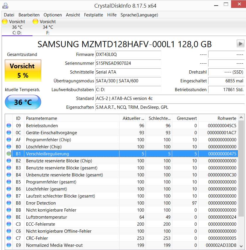

Der Eintrag der Verschleißregulierung ist eindeutig und sagt, dass nur noch 5% der Gesamtlebensdauer vorhanden ist.
Es handelt sich bei der SSD um eine Samsung SSD PM841, 128GB, die nicht im freien Handel verkauft, sondern direkt von PC/Laptophersteller verbaut wurde. Solche SSD werden als OEM bezeichnet und haben generell eine niedrige Garantie, nur so lange wie der PC/Laptop selbst.
Sie hat 2D TLC-NAND der ersten Generation, dessen Haltbarkeit niedrig eingeschätzt ist. Er kann allerdings doppelt so lange arbeiten, als der Wert, der im Smart festgelegt wurde.
Garantieren kann das keiner, aber die Chance ist hoch, dass die SSD länger hält, als der Smart anzeigt.
Aber sobald reservierte Blöcke genutzt werden und unbenutzte abnehmen, ist das Ende nah und die SSD verbraucht.
Spätestens dann sollte sie ersetzt werden.

@deo Nur zum besseren Verständni: Sehe ich das richtig, dass hier 100 reservierte Blöcke benutzt werden und wenn es mehr als 10 werden, wird's bedenklich? Sorry, ich kenn das Programm erst seit heute und weiß nicht genau, wie das alles zu lesen ist.
@Denniss Auch zum besseren Verständnis: Was heißt das, dass es keine Fehler im NAND gibt, und was wäre, wenn es welche gäbe?
Danke nochmal!!
Bei den Rohwerte stehen die absoluten Zahlen und da sind es noch 0 der reservierten Böcke.
Die 100 bei aktueller und schlechtester Wert stehen für 100% verfügbar und wenn die auf 10 fallen, ist der Grenzwert erreicht, bei dem die SSD den schlechten Zustand erreicht, also wenn 90% der Blöcke benutzt werden.
