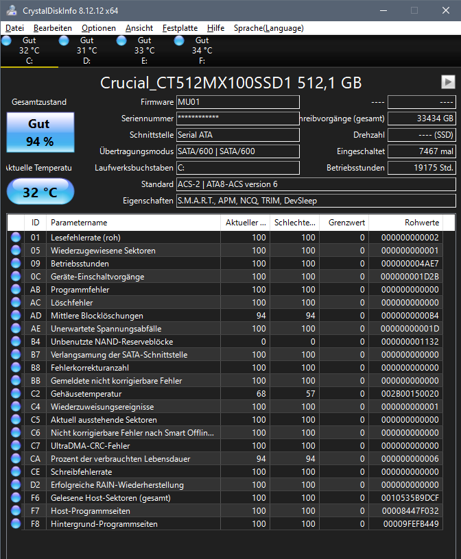

Ich habe enei System SSD im PC, die ist über 5 Jahre alte Crucial MX100 auf der ist mein Windows 10 installiert ist. Jetzt gab es in CDI eine Warnung.
Findet ihr die Werte wie ID01, ID05, usw. noch ok?
Muss ich mir Sorgen machen?

Nur, wenn das weiderholt eintritt. Die SSD konnte Daten wiederholt nicht lesen und daraufhin wurde der unklare Block durch einen Reserveblock ersetzt.NPow schrieb:Findet ihr die Werte wie ID01, ID05, usw. noch ok?
Ansonsten geht es der SSD gut, hat auch nur 6% der festgelegten Löschzyklen verbraucht.
Der SSD kann es gut tun, wenn alle Blöcke per Secure Erase gelöscht werden.

Wiederholt, d.h.? Richtwert, und Grenzwert?deo schrieb:Nur, wenn das weiderholt eintritt.
Weil das System soll bis 2025 aushalten, und danach muss ich wegen W11 alles erneuern.
Ist es nich so, dass Secure Erase von Crucial nicht gut supported wird?deo schrieb:Der SSD kann es gut tun, wenn alle Blöcke per Secure Erase gelöscht werden.
Hab mal hier in CB irgendwo gelesese, dass sich alle SecureErasen lassen, bloß Crucials nicht. Auch nicht mal mit Parted Magic und sonstigen Tools/Linux.
