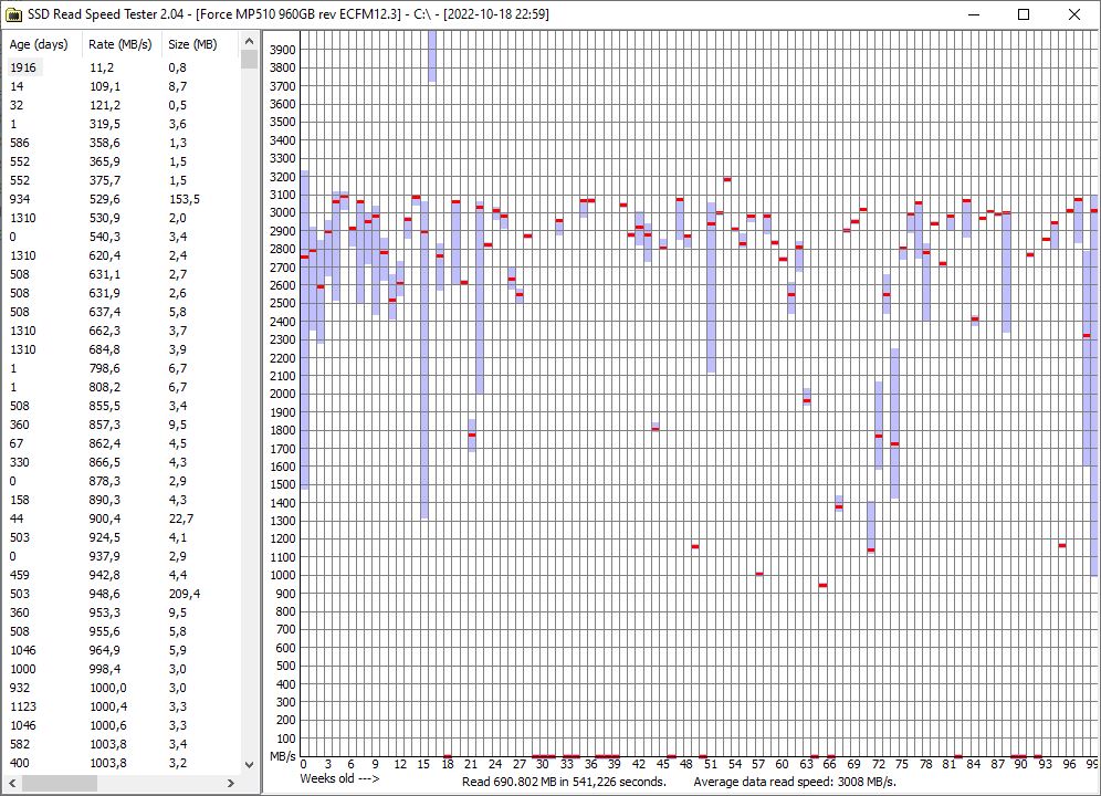

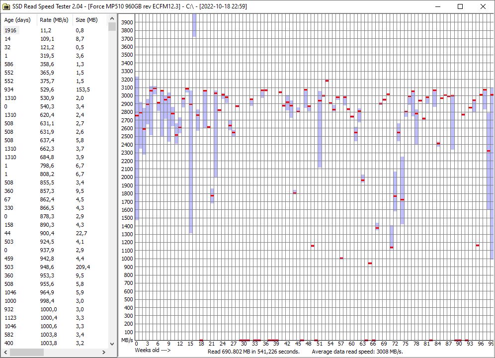

Mal bei Corsair nach einer neuen Firmware suchen, kann ggf auch helfen wenn die Firmware das dann intern handhabt wie sie es eigentlich sollte.
Das Problem taucht leider immer wieder auf, siehe die Saga mit der Samsung 840er serie
Firmware ist aktuell, Trim manuell ausführen brachte keine Besserung.
TRIM alleine kann da nichts ausrichten, weil die von den alten Dateien belegten Zellen neu angeregt werden müssen.
Die Zellen müssen dazu überschrieben werden. Löschen alleine markiert sie nur zum Wiederbeschreiben und das kann länger dauern.
Auch wenn es weh tut, muss man schon mindestens einen Schreibzyklus aller Zellen opfern, um auch sicher die Zellen zu treffen, in denen alte Dateien lange gespeichert waren.
Geiz ist in dem Fall unangebracht.
Das ist schlecht, hab aktuell keine externe Platte auf die ich mal eben ein 720GB Image clonen könnte um die Platte einmal neu zu beschreiben. Das NAS ist fast voll, externe Datenträger über 500GB sind nicht vorhanden...
Wie stell ich das am geschicktesten an?
Du könntest eine "Todsünde" anwenden und die SSD defragmentieren. Das wirbelt die Zellen ordentlich durch, wobei es ein Glücksspiel ist, da die lahmen Zellen dabei nicht sicher involviert werden.
In der heutigen Zeit sollte es kein Problem sein, eine ungenutzte 1TB Festplatte aufzutreiben, die man vorübergehend anschließen kann.
Reaktionen: Guiekalle und d3nso
Hat geklappt danke für den Tipp 👍

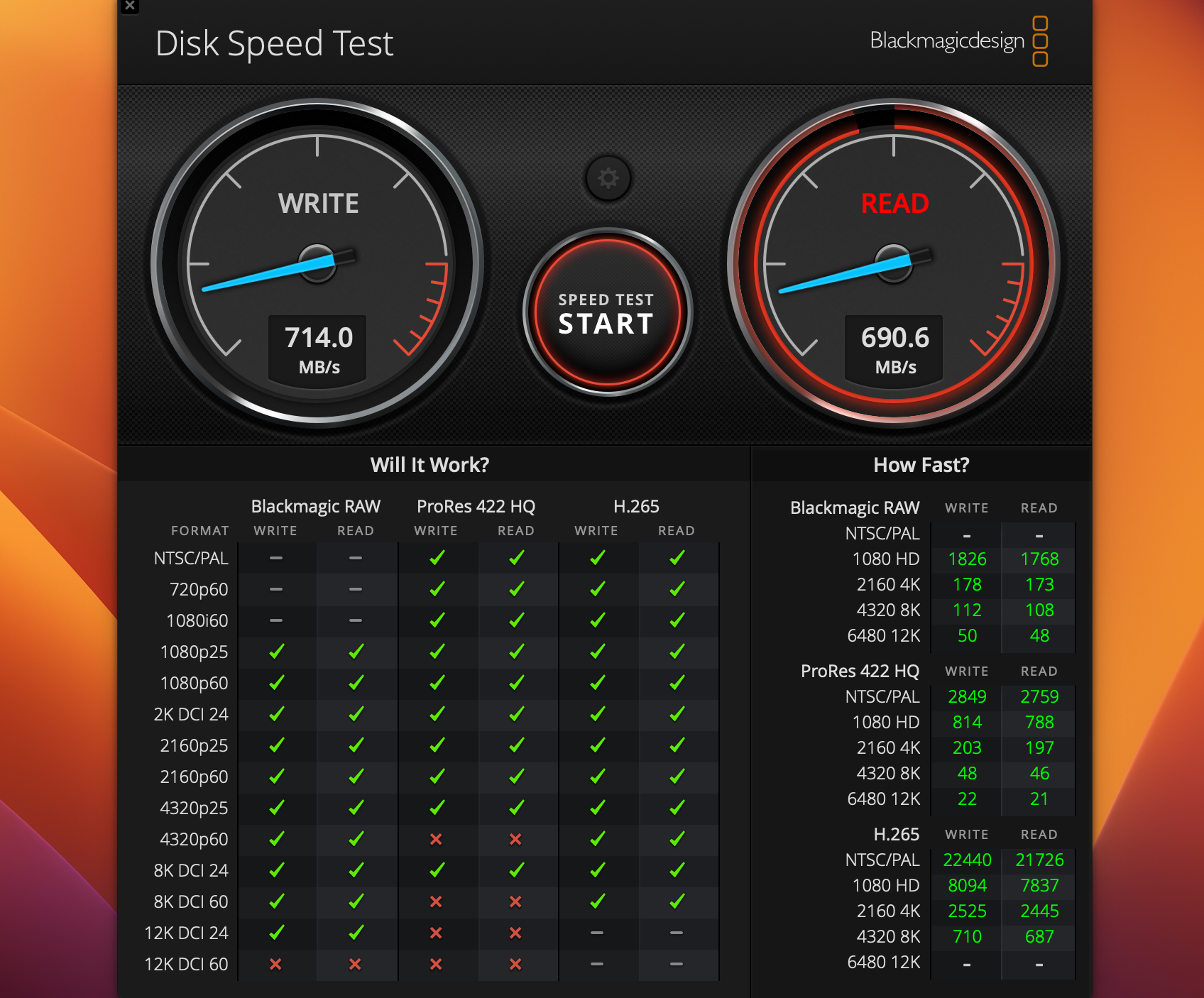

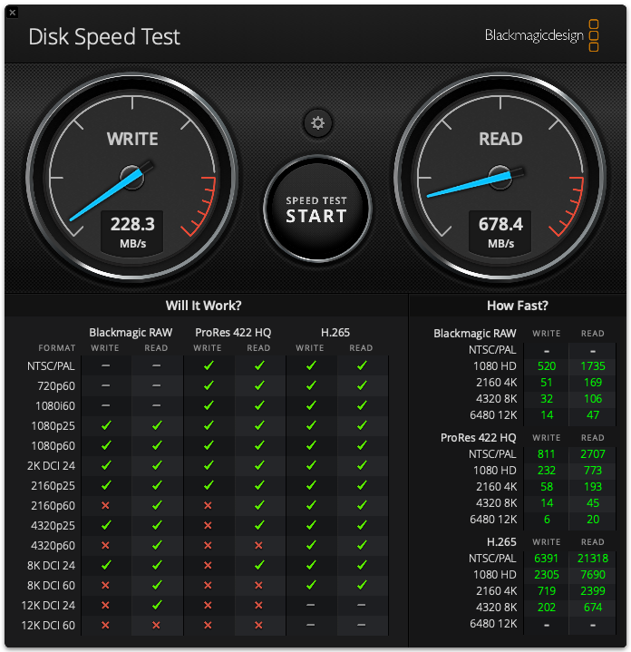

Ist die Geschwindigkeit so in Ordnung?
Samsung T7 2TB SSD mittel usb-c an MacBook Air M1 (Thunderbolt 3); Dateisystem: exFAT
@ManHunter4500
Die Lesegeschwindigkeit liegt über dem, was USB 3.0 kann, aber die Schreibgeschwindigkeit ist zu langsam. Womöglich wurde der SLC-Cache nicht gemessen, sondern der NAND direkt.

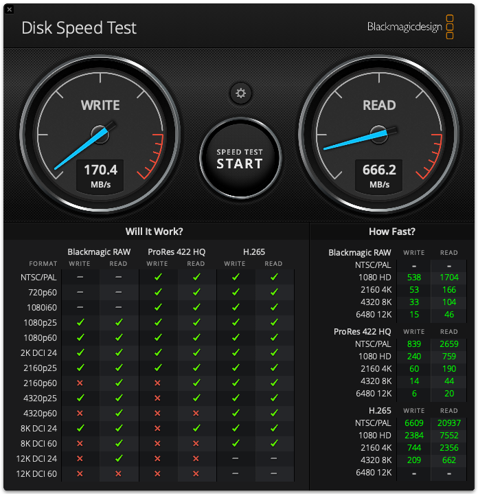

Springt die Schreibgeschwindigkeit am Anfang auf höhere Werte?
Reaktionen: ManHunter4500

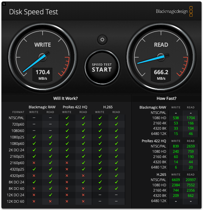

@deo Nope, springt nicht hoch, bleibt immer bei ca. 220 mb/s (inzwischen ist der Wert leicht höher)... An meinem Windows Rechner hab ich ca. 500 mb/s schreiben...
@ManHunter4500 Da müsste jemand helfen, der sich beim Mac auskennt. Bei Windows gibt es im Gerätemanager bei HDD/SSD-Eigenschaften den Schreibcache, der beim schnellen entfernen deaktiviert ist.

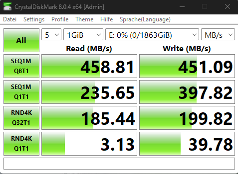

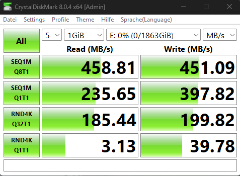

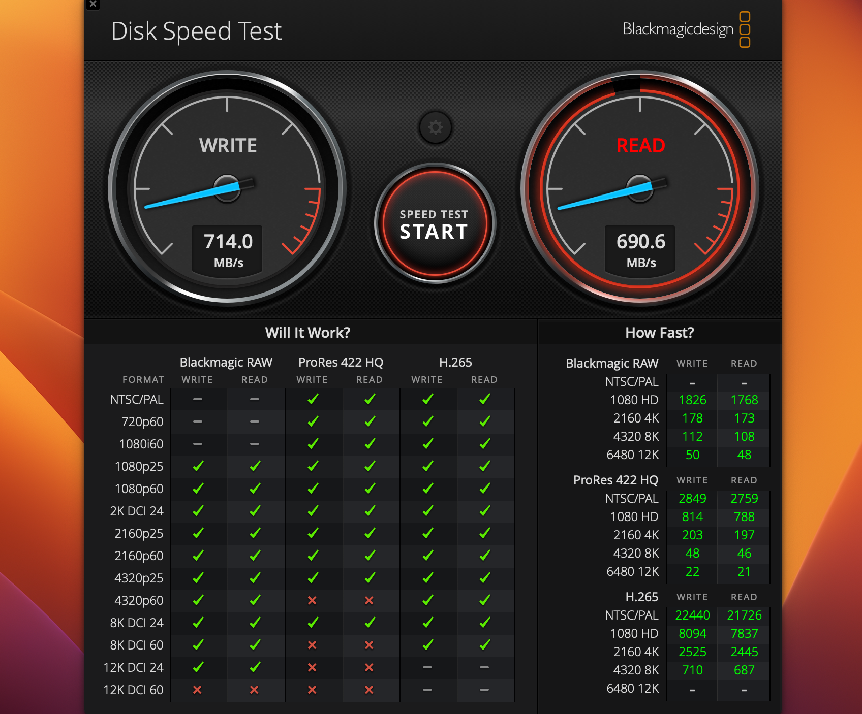

@deo habe es herausgefunden. Es lag an exFAT.
Habe nun getestet mit NTFS (Win11; USB-C) und APFS (MacOS; Thunderbolt 3).
War zwar etwas nervig, die Festplatte mal zu Sichern, aber naja, es hat sich gelohnt. :)
