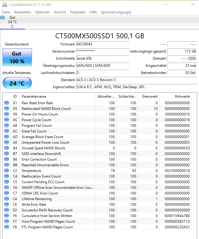

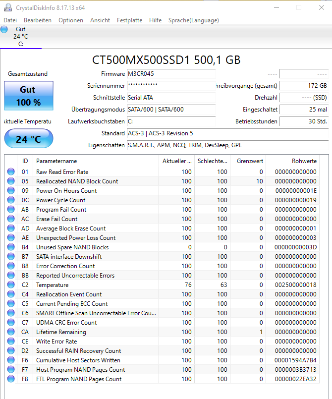

so meine neue SSD Crucial MX500 hat jetzt ein paar Betriebsstunden drauf und würde gerne wissen ob die Werte in Ordnung sind? Eine kleine Randnotiz zu der Crucial Storage Executive Software: sehr oft lassen sich die SMART Werte nicht anzeigen weil im System angeblich keine unterstützen Laufwerke gefunden wurden. Das entspricht der landläufigen Meinung zu Crucial, dass es zwar gute Hardware produziert aber deren Software wenig taugt.

@GeforceMax
Die SSD ist völlig in Ordnung. Die SSD hat erst 172GB geschrieben von 180 TB, die von Hersteller für die 500GB MX500 angegeben werden.
Die Firmware ist aktuell. Ich würde die Crucial Software wieder deinstallieren, weil sie ständig nach Hause telefoniert und wenn sie die SSD optimieren will, kann das in die falsche Richtung gehen, weil Windows das selbst am besten kann und das Tool Sachen verstellt, die das Arbeiten behindern können.

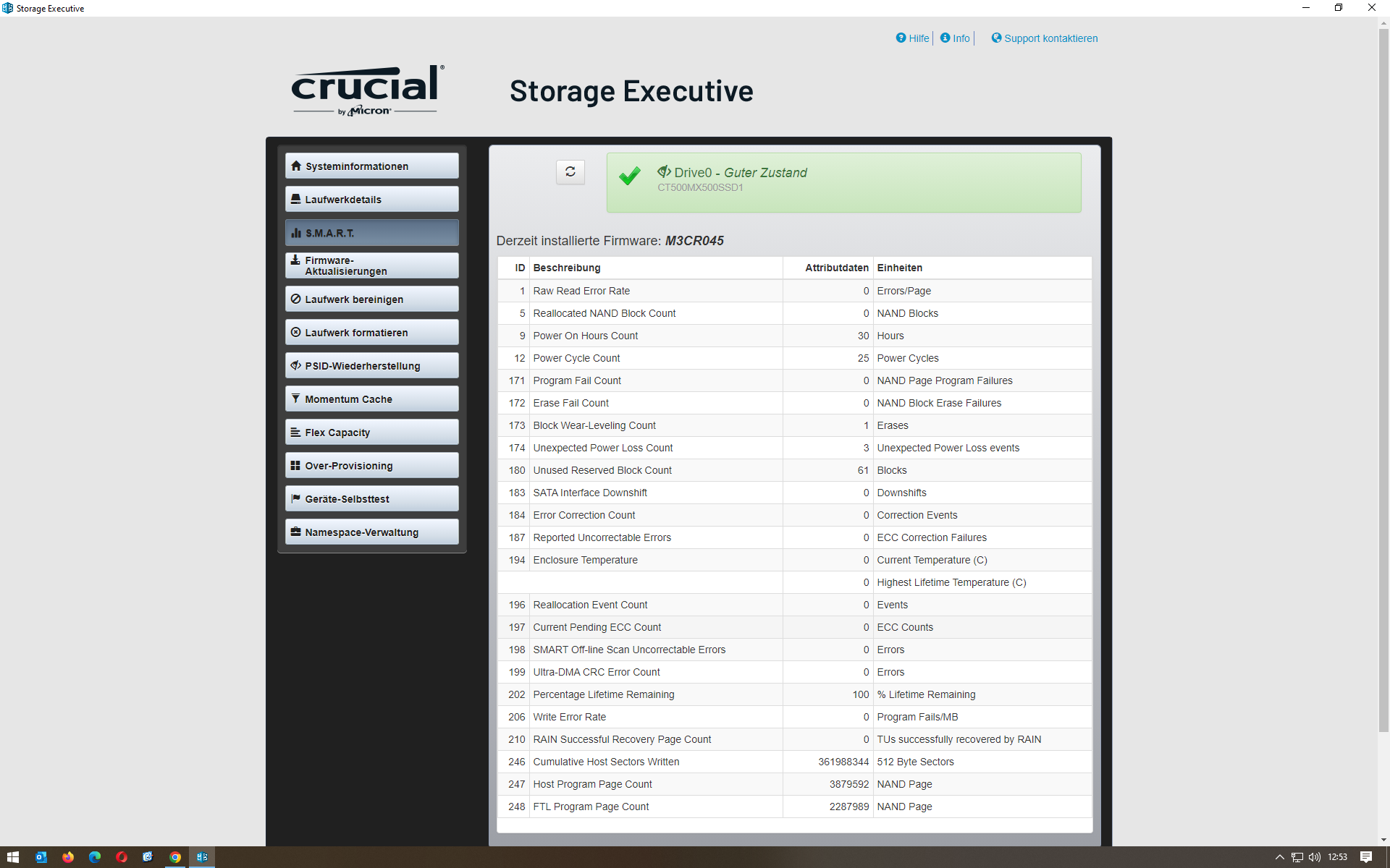

@deo
Danke für die Antwort und dem Ratschlag die Crucial Software zu deinstallieren, die wie oben erwähnt ohnehin sehr unzuverlässig seinen Dienst tut.
Momentan läuft bei mir von Werk aus die Firmwareversion M3CR045. Die Crucial Software gibt ein Firmwareupdate zu M3CR046 an. Werde aber so schnell keinen Firmwareupdate durchführen.
PS: bieten die SMART-Werte der Crucial Software evtl. etwas mehr Informationen bzw. hat diese irgendeinen Mehrwert?
Bei der Crucial Software ist nicht ersichtlich, ob sich aktueller und schlechtester Wert ändern und dem Grenzwert nähern.
Attributdaten entspricht den Rohwerten.

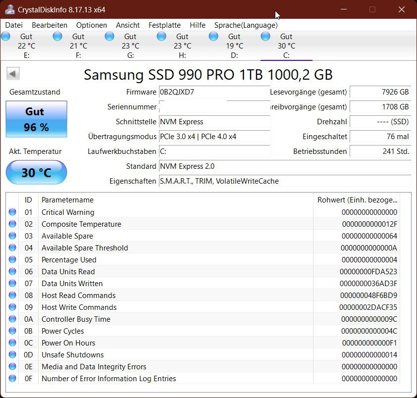

Hat hier jemand auch das Problem, dass die 990 Pro anscheinend schnell "abbaut" ?
Bei mir sind 2x 1TB - Modelle betroffen.
Vielleicht auch nur ein Firmwarebug ??

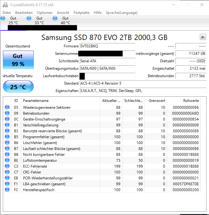

An den Schreibvorgängen kann es nicht liegen. Selbst wenn nur die garantierten 600 TBW zugrunde gelegt werden, dürften erst bei 6 TB Schreibvorgängen 1% abgenutzt sein. Firmwarebug kann sein.
Ja, so sehe ich es auch. Ich vermute eher ein Firmwarebug. Ich habe mal Samsung angeschrieben.
Mal schauen, was die meinen.
das ist recht dubios, meine Samsung qvo 870 1Tb hat ca 6tb derzeit geschrieben. Sie liegt aber noch bei 99% Gesamtgesundheit. Also muss das bei dir irgendwo der wurm drin stecken. Weil meine soll grob 300 tb abkönnen.

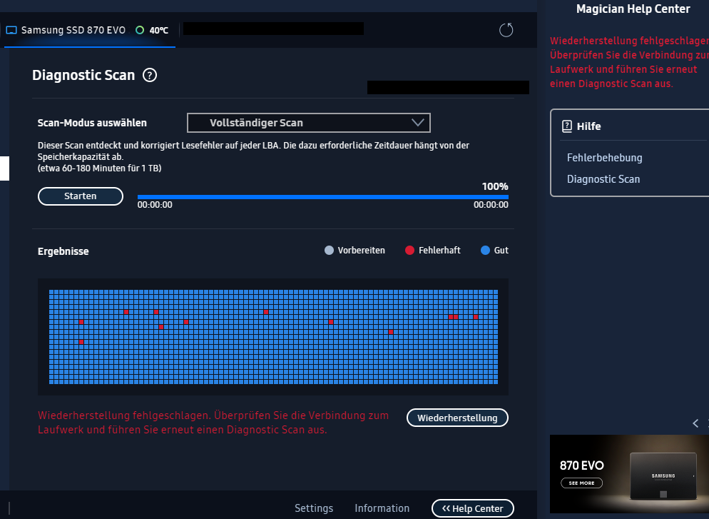

ich wollte auf meinem Rechner Bitlocker aktivieren und bei dieser Festplatte friert der Verschlüsselungsprozess bei einem bestimmten Wert immer ein. Daraufhin habe ich diese Prüfungen durchgeführt.
Wie ist denn eure Einschätzung zu diesen Werten:
Die SSD ist jetzt 1,5 Jahre alt. Unabhängig von den Fehlern, wundere ich mich außerdem über die hohen Einschaltzahlen. Können diese hohen Zahlen durch den Ruhe- oder Energiesparmodus entstehen? Der Rechner wacht z.B. häufig ohne zutun aus dem Energiesparmodus auf.
