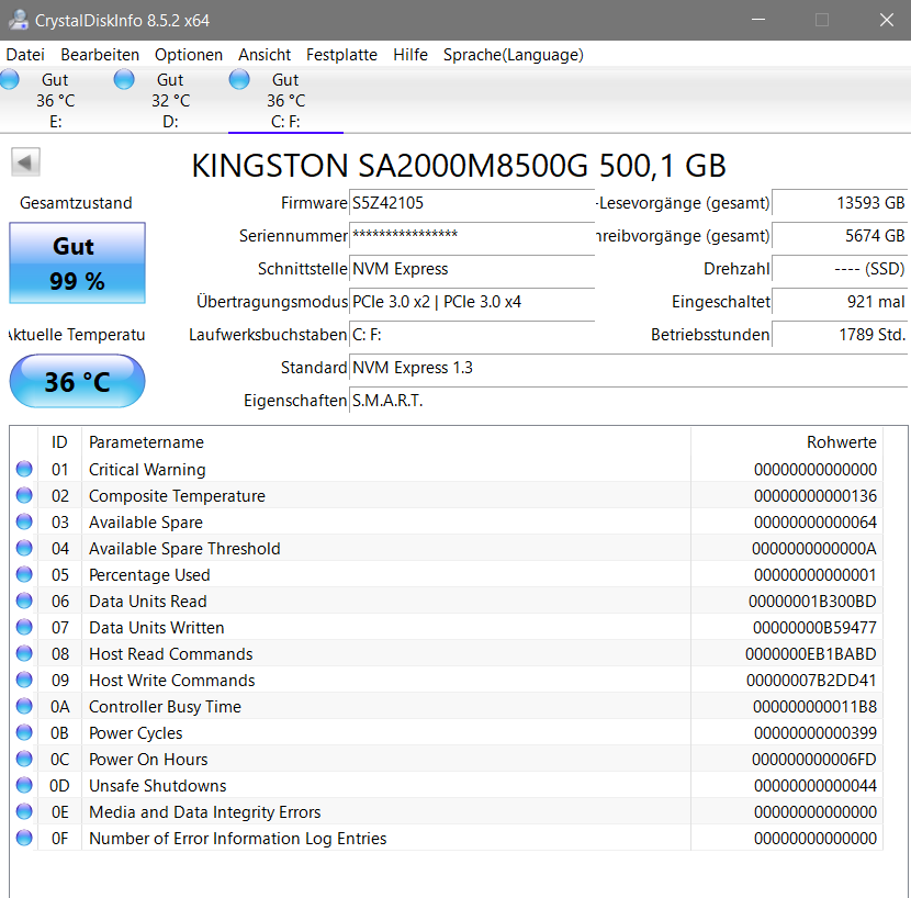

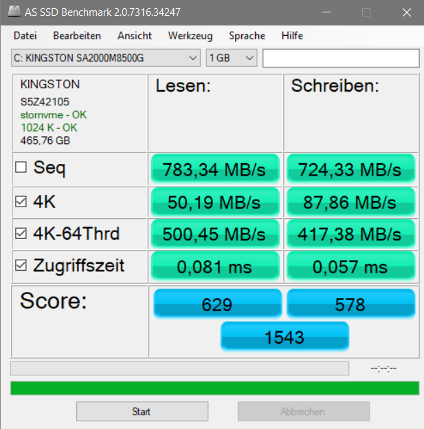

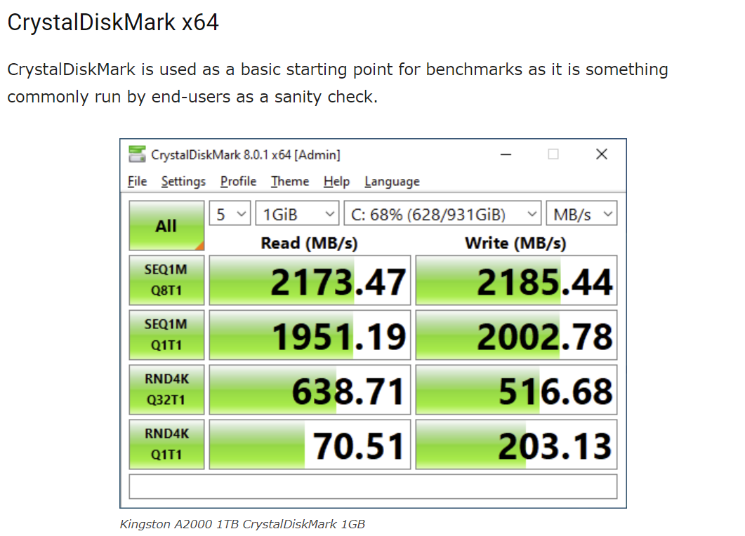

hallo zusammen. ich erreiche mit meiner Kingston A2000 512GB an PCI 3.0 in Benchmarks AS SSD bzw. Crystaldisk nur noch
  • seq. READ 750-800
  • seq. WRITE 500-600 MByte/sec.
Das war früher deutlich besser. Die SSD hat zwei Partitionen und ist insgesamt zu knapp 70% gefüllt. Health liegt bei 99%
Früher waren die Werte deutlich besser. Woran kann das liegen?
Anbei der gewünschte AS SSD Benchmark. Ich weiss es nicht mehr genau, wie die Werte früher waren. dachte aber um die 1000 MB/sec. auch in Tests kommt die Kingston A2000 ja auch besser weg.. (siehe 2. Screenshot aus dem Web)

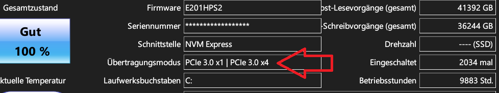

Evtl. sitzt sie schlecht im Slot und läuft jetzt nur noch mit einer PCIe-Lane, raus-rein/evtl. Kontaktspray sollte helfen. Mit welcher Verbindungsgeschwindigkeit sie läuft kannst Du im CDI bei "Übertragungsmodus" sehen, mit etwas Pech steht es dort genau so:
Reaktionen: Tritom73

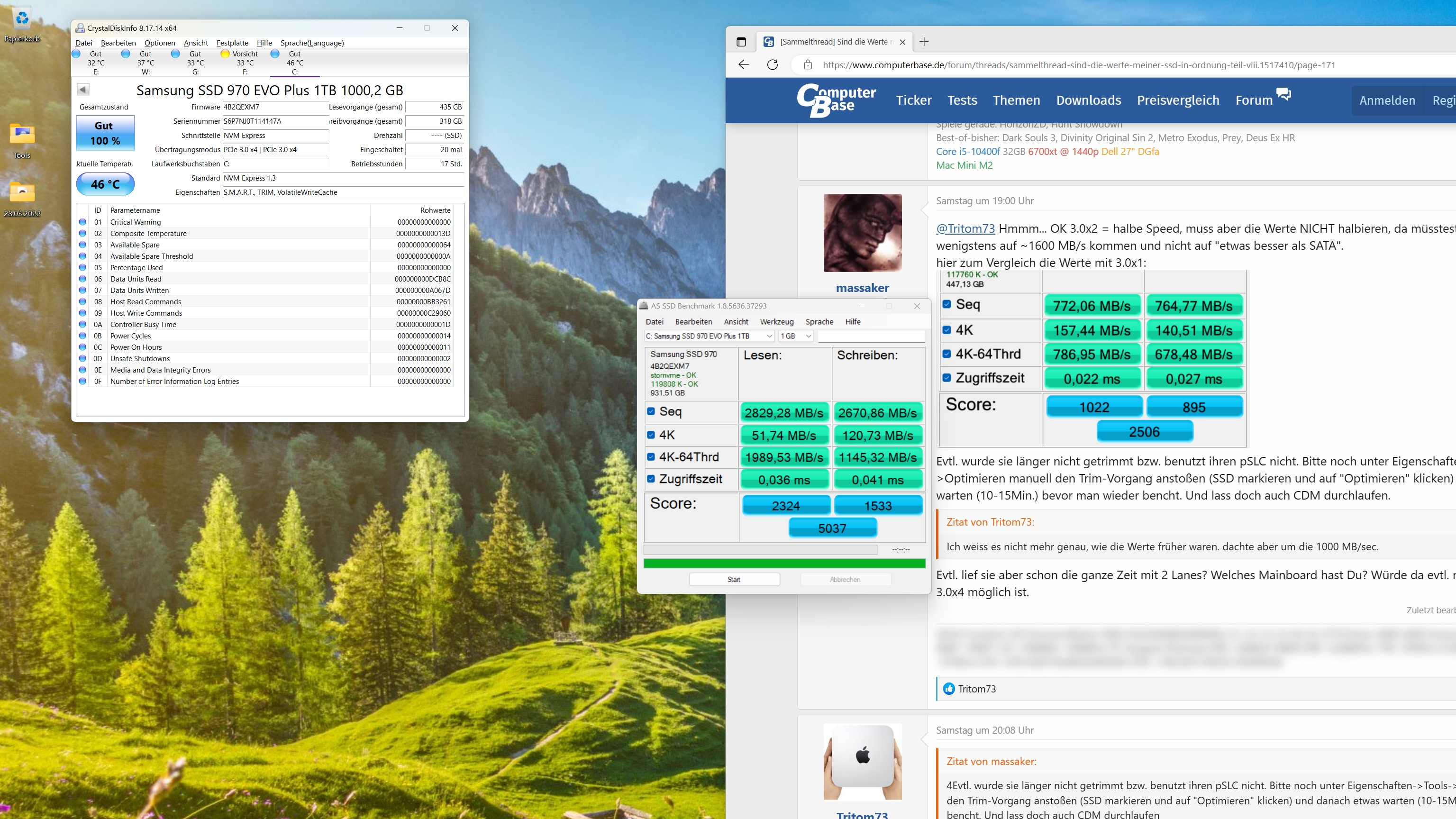

@Tritom73 Hmmm... OK 3.0x2 = halbe Speed, muss aber die Werte NICHT halbieren, da müsstest Du normalerweise wenigstens auf ~1600 MB/s kommen und nicht auf "etwas besser als SATA".
hier zum Vergleich die Werte mit 3.0x1:
Evtl. wurde sie länger nicht getrimmt bzw. benutzt ihren pSLC nicht. Bitte noch unter Eigenschaften->Tools->Optimieren manuell den Trim-Vorgang anstoßen (SSD markieren und auf "Optimieren" klicken) und danach etwas warten (10-15Min.) bevor man wieder bencht. Und lass doch auch CDM durchlaufen.
Evtl. lief sie aber schon die ganze Zeit mit 2 Lanes? Welches Mainboard hast Du? Würde da evtl. noch checken ob 3.0x4 möglich ist.
massaker schrieb:
4Evtl. wurde sie länger nicht getrimmt bzw. benutzt ihren pSLC nicht. Bitte noch unter Eigenschaften->Tools->Optimieren manuell den Trim-Vorgang anstoßen (SSD markieren und auf "Optimieren" klicken) und danach etwas warten (10-15Min.) bevor man wieder bencht. Und lass doch auch CDM durchlaufen
also jetzt ist mir etwas komisches aufgefallen. die Werte sind erst seit kurzem schlecht. Seit ich Elden Ring spiele (Steam). nach dem Neustart liegen die Werte bei 1500 Mbyte/sec. Trim bzw. Optimieren habe ich mit Windows ausgeführt. Ich habe ein Asrock B560 pro 4 mit einem 10400f. Pci 4.0 geht also nicht.

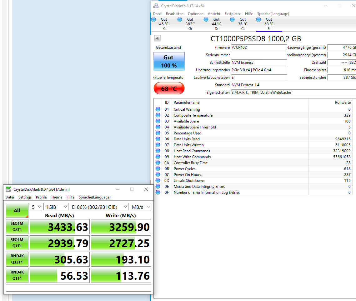

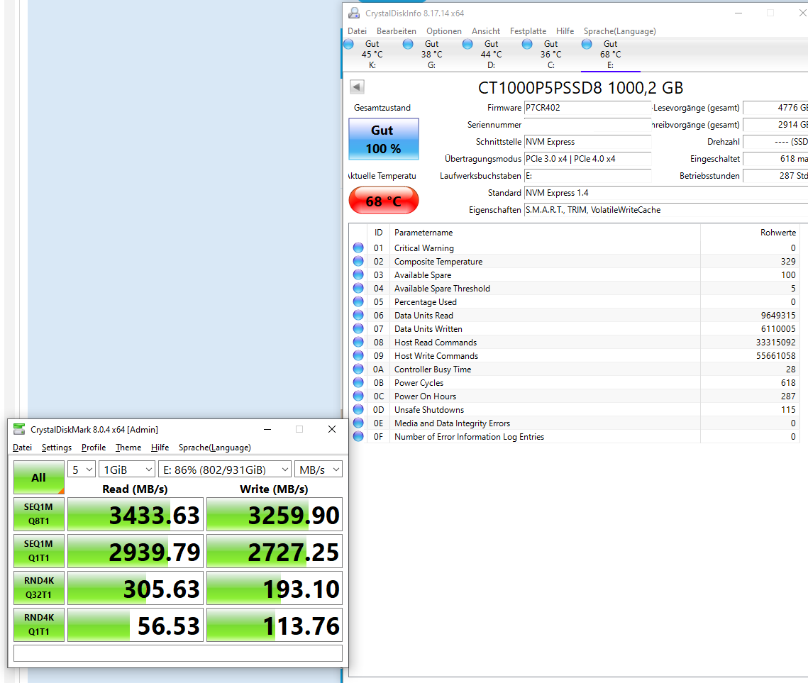

Schönen guten Abend, ich wollte mich hiermit erkundigen, ob die Werte
  • Temperatur (68° auch ohne Last)
  • Composite Temperature (bewegt sich zwischen 329 und 341, wird als im CDI manchmal als rot markiert)
  • Lese- und Schreibgeschwindigkeit
meiner P5 Plus aus 2021 in Ordnung sind.
Anmerkung: Ich habe die SSD in einem PCIE 3.0 M.2 Slot in einem antiken X99-Deluxe, siehe das System in der Signatur. (Wechsel auf PCIE 4.0 steht bevor)
Ist davon auszugehen, wenn ich auf PCI 4.0 Wechsel, und sich dadurch die Geschwindigkeiten erhöhen, es zu einer erhöhten Temperatur und damit einer Drosselung kommt?
cartridge_case schrieb:
Die Temperatur kann doch nicht stimmen.
Jawohl - die Werte auf dem CDI-Screenshot sind nicht plausibel. Die Anzeige passt nicht zum SMART-Wert.
Die Temps im SMART werden von dem absoluten Nullpunkt aus gerechnet, “absolute Nullpunkt” = 0 Grad Kelvin bei -273.15 Grad Celsius. Also einfach immer "minus 273" rechnen, somit hast Du Temperaturen zwischen 56 und 68°C. Throttling-Temperatur der P5 Plus liegt bei 76°C. Somit bist Du jetzt noch im grünen Bereich (an einigen heißen Sommertagen aber evtl. bereits im Grenzbereich). Spätestens in einem PCIe4.0 Slot würde ich wenigstens einen einfachen Flachkühler drauf machen, gute Mainboards haben aber überwiegend bereits einen passenden Kühler/eine "Kühlplatte" ab werk, die gut genug sein sollte.
Reaktionen: neuhier08

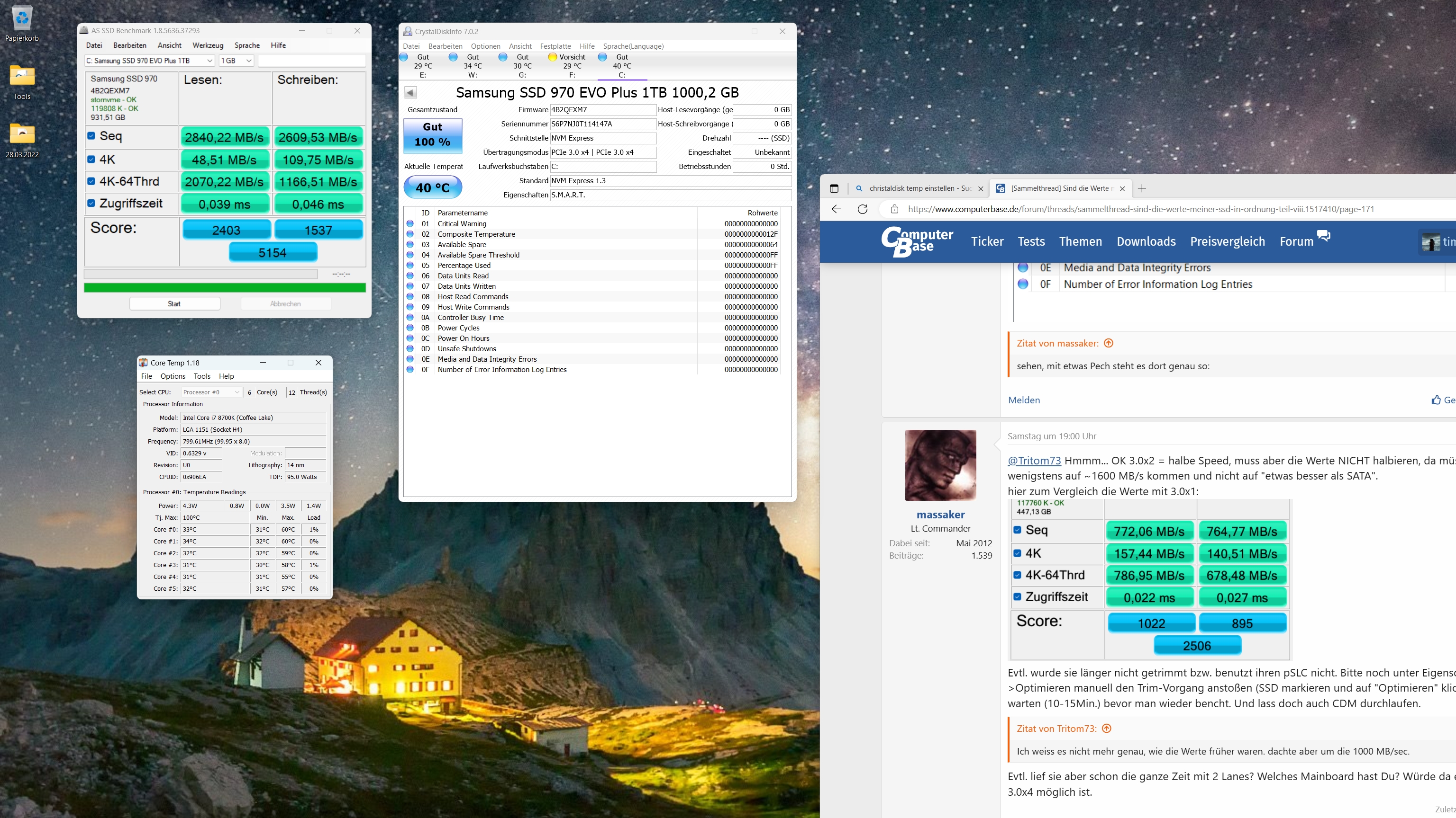

:volllol: Hallo,
seit einer Woche diese M2 Samsung auf einem "Asus Rog-Strix Z370 F-Gaming" eingebaut
"Win11 pro" clean installiert (MediaCreationTool) aber bei Host Lese/Schreib Vorgänge sowie bei
Eingeschaltet und Betriebsstunden keine Angaben. Außerdem knappe 60° bei 2 Stunden zocken.
Vorher war eine 960 EVO 250 GB auf dem gleichen Steckplatz, dort wurde alles angezeigt.
Danke für´s Beachten und Antworten.
:jumpin:
Edit:
Was mir noch aufgefallen ist sind die 4K Werte, die sind auch nicht ok?
Ja, SO einen "sauberen" SMART-Report schon lange nicht gesehen. Was ist da mit "Vorsicht" links daneben? Ach ja, Du nutzt eine uralte 7er Version von Crystaldisk Info, mittlerweile sollte glaub schon die 9. rauskommen. Installier wenigstens die 8-te, vielleicht werden dann die SMART-Werte korrekt angezeigt.
P.S: zu spät, hat sich wohl erledigt.
Ja, 50MB/s ist das Niveau von einer guten SATA-SSD, wie 870Evo. Oder niedrigstes Niveau für Gen3. Du hast eine 970Evo Plus mit 4. Firmware, also bereits die neueste Version mit Elpis-Controller, quasi auf 980Pro basiert. Da müssten bei Dir im 4KQ1T1-Lesen knapp unter 80MB/s rauskommen. Hängt aber auch stark von der CPU-Leistung, evtl. ist einfach Energie-Shema zu stark aufs Sparen eingestellt. Probiere einfach mal "Höchstleistung" und lass die Benches nochmal laufen.
einem abgeschnittenen Screen von AS SSD würde ich eh kein Vertrauen schenken.
Das ist ganz sicher auch nicht von einer 970Evo, sorry, habe grad ausschließlich hochleistungs-SSDs im System. Dieser Screen sollte lediglich die sequentiellen Grenzen von PCIe3.0 Anbindung mit 1 Lane demonstrieren. Da sollte @Tritom73 eigentlich nur auf die obere Zeile achten.
