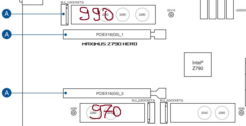

1) Wo sind die SSDs reingesteckt? Welche Slots? (Am besten mit Bild)

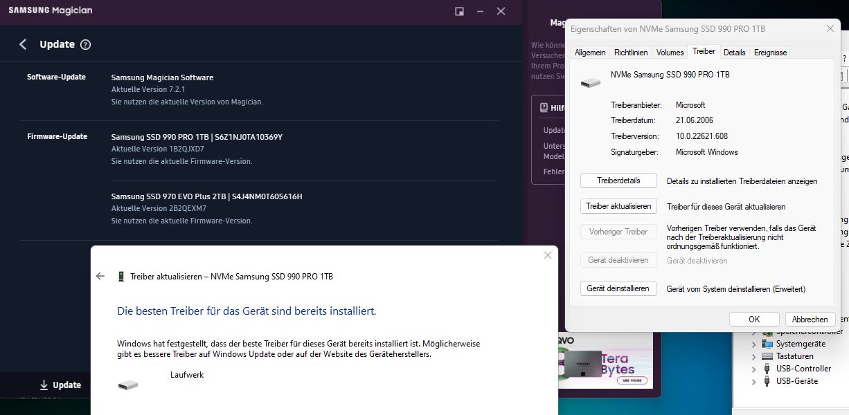

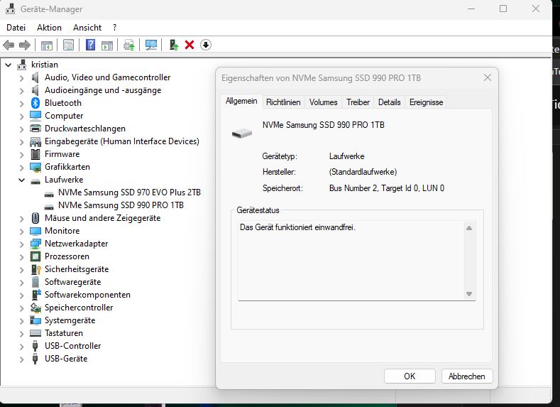

3) Was wird im Geräte-Manager angezeigt unter Laufwerke? Welcher Treiber wird der SSD zugeordnet? (Mit Screenshot bitte.)

zu Punkt 1. M.2_1 slot 990 pro, - m.2_2 970 pro (war auch angegeben im Handbuch)

zu Punkt 3. Reicht das oder soll ich irgendeinen Reiter screenshoten?
Das sollte so passen

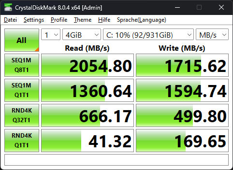

Die Lesegeschwindigkeit ist auf jeden Fall die einer PCIe 4.0 x4 Anbindung, das passt soweit.
Die Schreibgeschwindigkeit ist unten durch, da sollte sequential locker das 5-fache bei raus kommen.

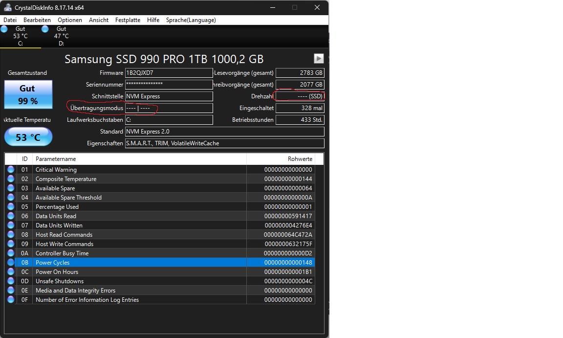

Naja, ich hatte spezifisch nach 'Treiber' gefragt, nich? ;)
zu 4. nee, hab ich noch nicht gemacht, da ich denke dass es vielleicht auch ein Software Problem sein könnte.
Dem CDM Screen nach wohl eher Software...
oh okay Punkt 3 nicht richtig gelesen, sorry.
Hmm, das passt soweit
mich macht das mit dem Übertragungsmodus stutzig, da absolut nichts angezeigt wird
Ja, das ist merkwürdig
Hmm, die Firmware im Artikel haste schon drauf
Der Samsung Magician sollte prüfen können, ob es nochmal eine neuere Firmware gibt

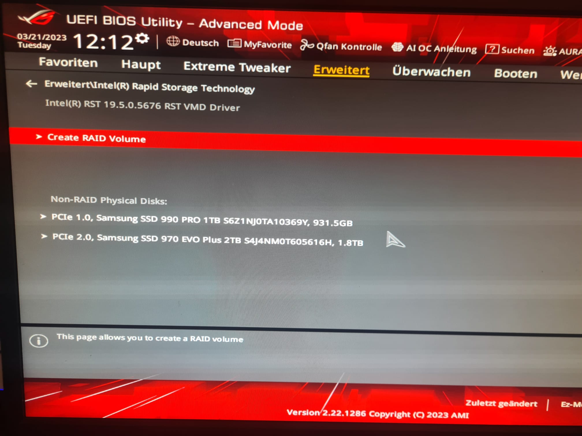

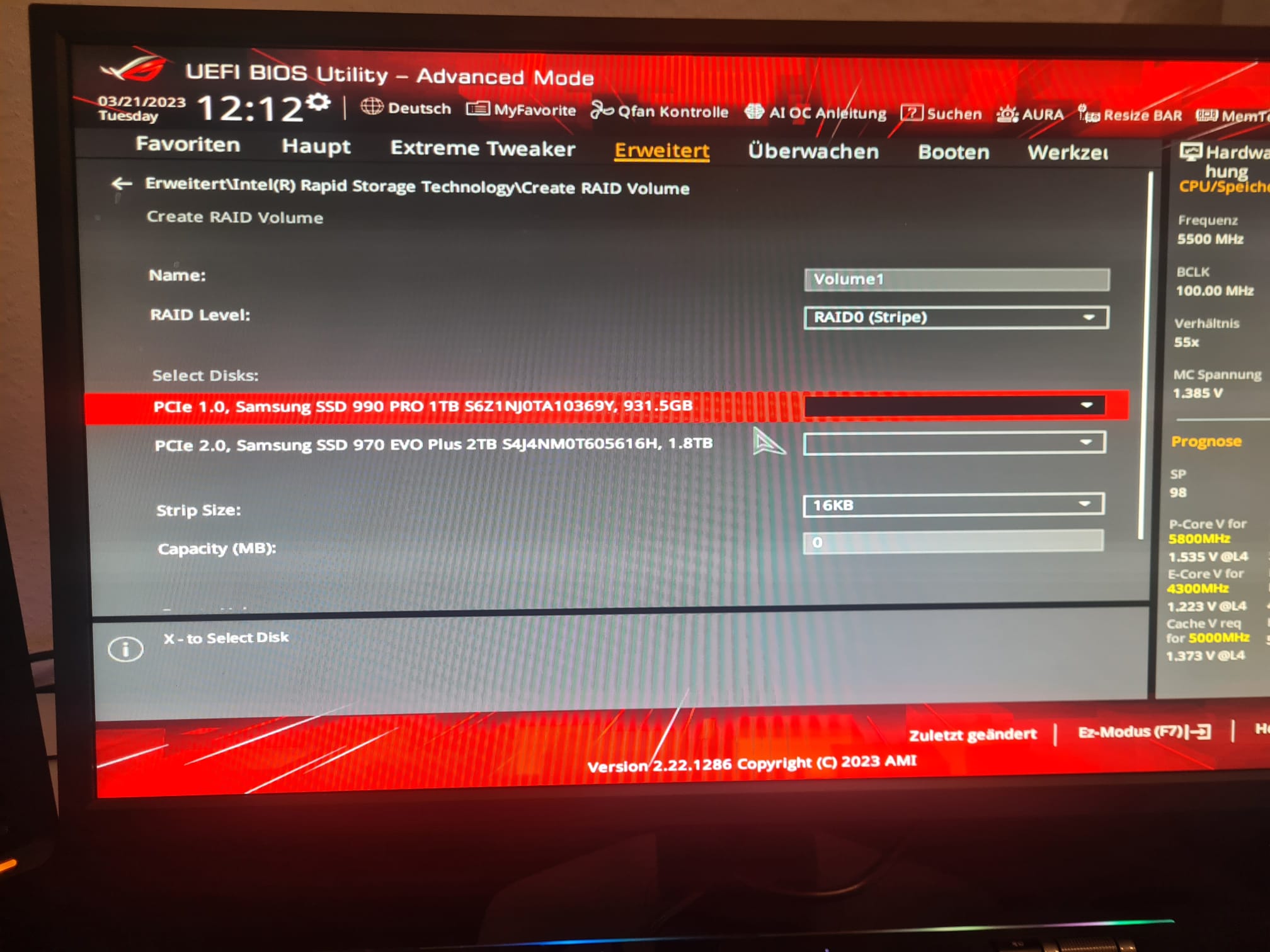

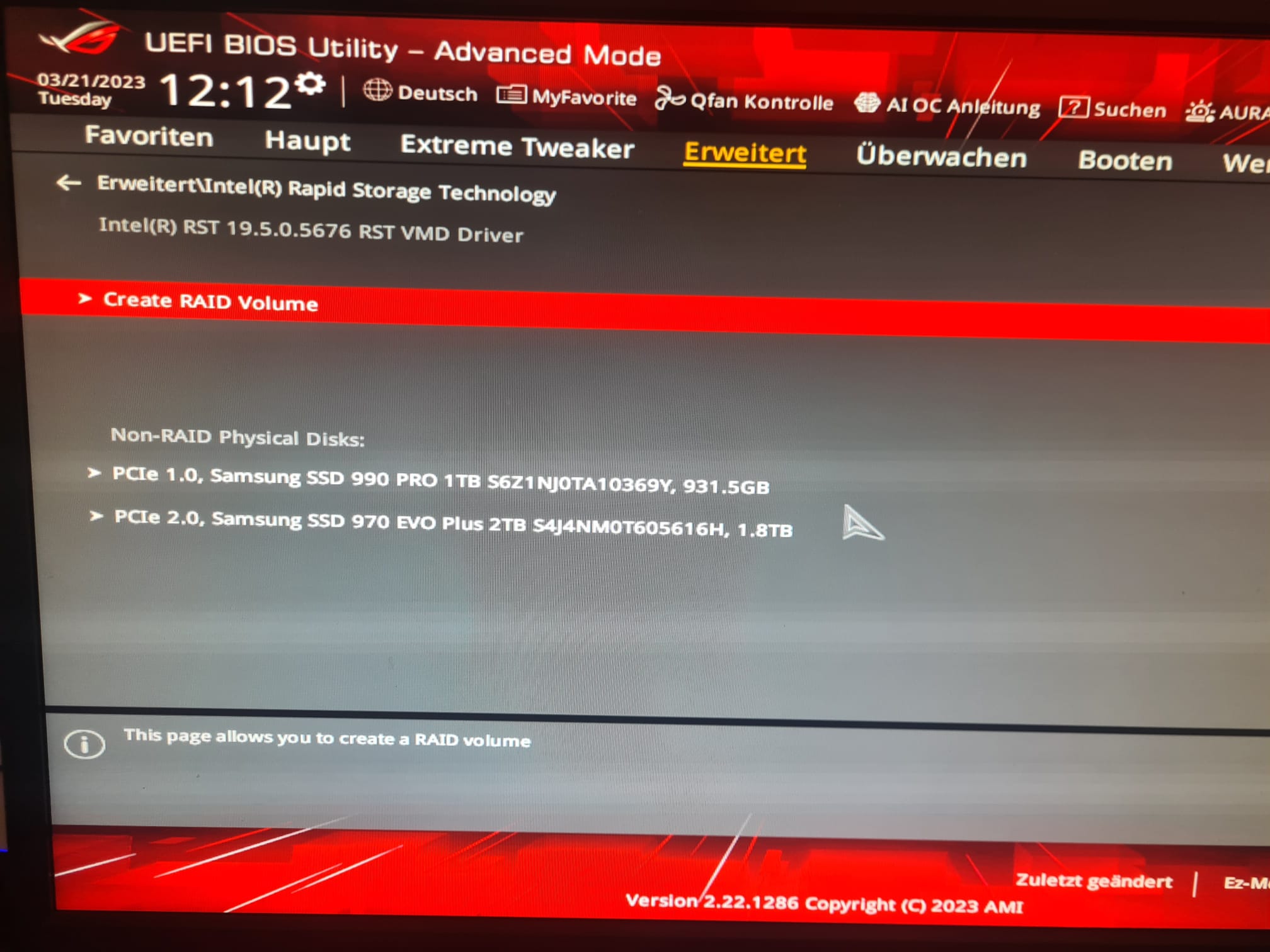

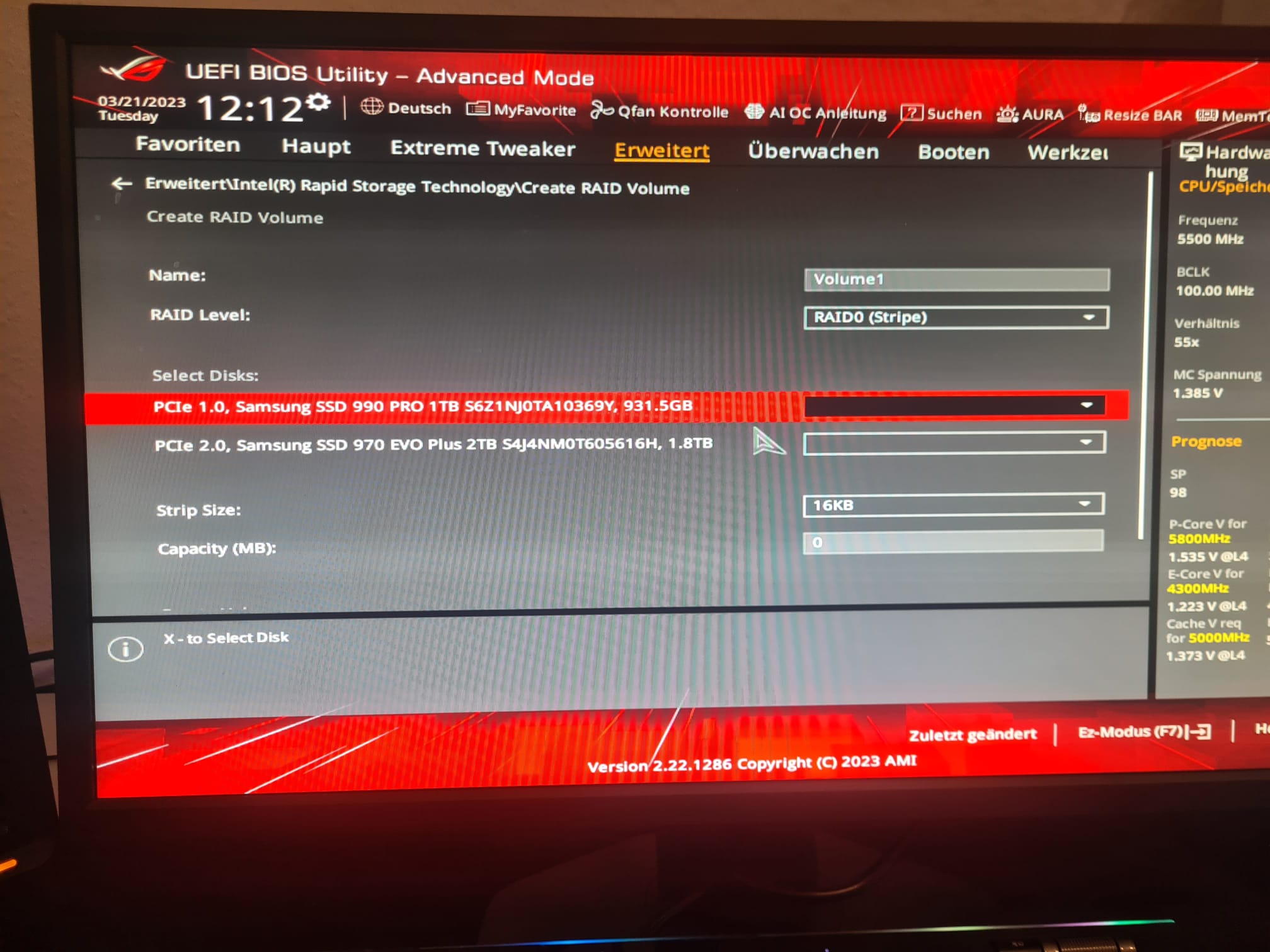

Wenn ich ein Raid Volume ersttellen will, dann gebe ich den Namen ein und wähle die Nvme aus, aber er speichert und übernimmt es nicht.. Was tun?
Hab noch mehr Bilder gemacht, aber ich weiß nicht was man da ändern muss.
LG und danke

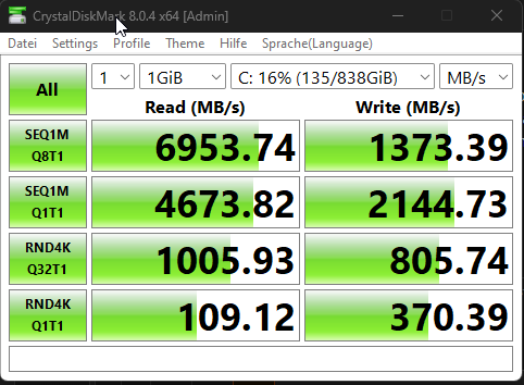

Hab eine Kioxia Exceria G2 1TB als Systemplatte , ist es normal, dass die Werte als Systemplatte etwas lahmer erscheinen als Vergleichsbenchmarks, vorallem bei RND4KQ1T1

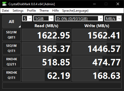

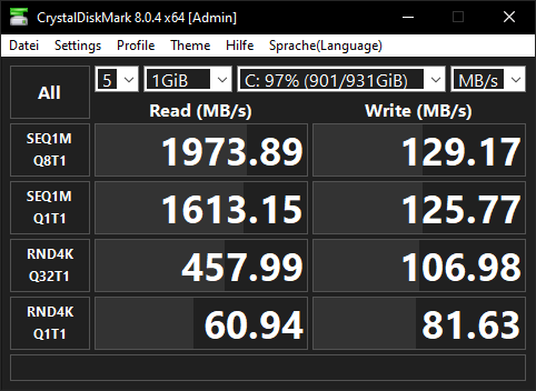

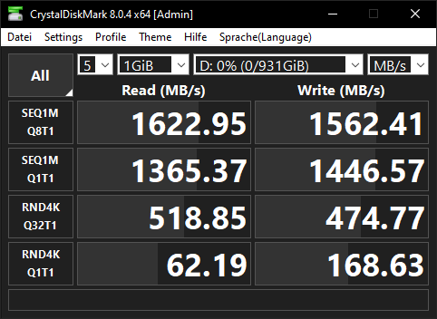

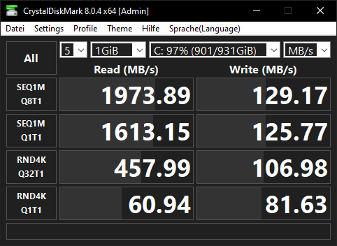

Hallo allerseits,
ich schließe mich hier mal an.
Im folgenden zu sehen die Benchmarks von einer 1TB Crucial P2 (Systemplatte, auf PCIE 3.0 Slot) und einer 1TB Samsung 980 (auf PCIE 2.0 Slot)
Mainboard ist ein MSI B450 Gaming Pro Carbon mit einem Ryzen 5 3600X. Die Werte der Crucial erscheinen mir im Write schon sehr langsam. Die Samsung auf PCIE2.0, da 3.0 Slot belegt, erscheint mir vollkommen normal. Aber die Crucial sollte doch eigentlich mehr machen, oder? Sind die Speeds der Samsung normal? Die Crucial ist nahezu voll, könnte es daran liegen?
C ist Crucial
D ist Samsung
Sehe ich vollkommen ein, aber dass der Write nur bei 7% der Herstellerangabe liegt schockiert mich schon sehr.

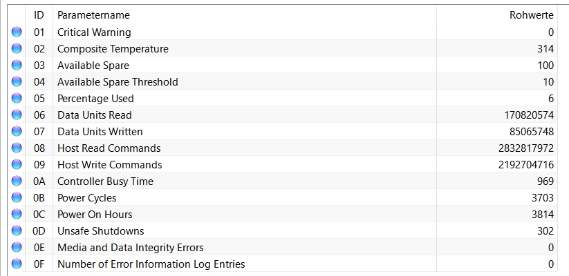

habe gestern meine 980 Pro vom 1. M.2-Slot in den 3. Slot umgebaut, jetzt zeigt mir CDI
302 Unsafe Shutdowns an, vorher waren es nur 4! Auslesefehler? Wackelkontakt?
Vorher an der CPU PCIe 4.0, jetzt halt am Chipsatz PCIe 3.0! CPU: I7-11700k MSi Z590
Ich habe auch unzählige "unsafe shutdowns" in CDI (bei verschiedenen SSDs). Ich würde das nicht überbewerten. Solange alles rund läuft......

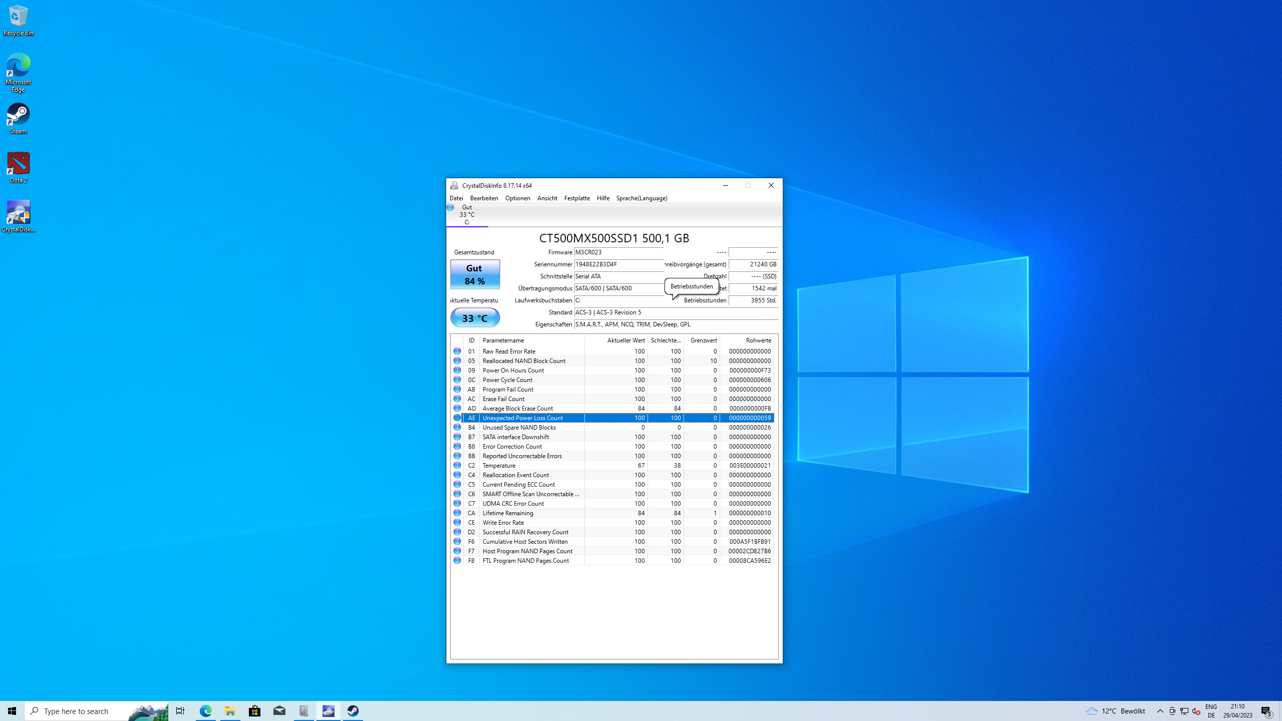

Da ich regelmäßig Probleme mit Bluescreen Abstürzen habe, würde ich mich freuen wenn mir jemand sagen könnte ob meine SSD laut Diagnostik in Ordnung ist.
Danke schonmal im Vorraus
