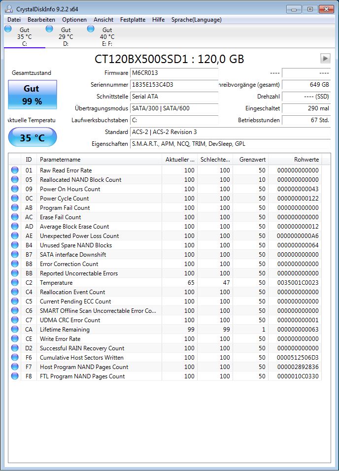

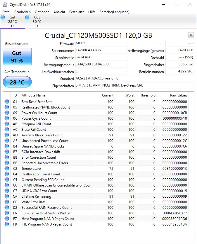

@mrcoconut
Alle Werte im grĂŒnen Bereich,obwohl ich den Parameter C7 mit dem Wert "15", lies: 21 CRC Fehlern, als "gerade noch OK" bezeichnen wĂŒrde. Bitte diesen Parameter kĂŒnftig ĂŒberwachen und sollte er steigern -> Sata-Kabel austauschen. Wenn die SSD im Laptop ohne Kabel direkt angeschlossen wird, dann -> Teslanol T6-Oszillin (oder gleichwertiges) ist Dein Freund

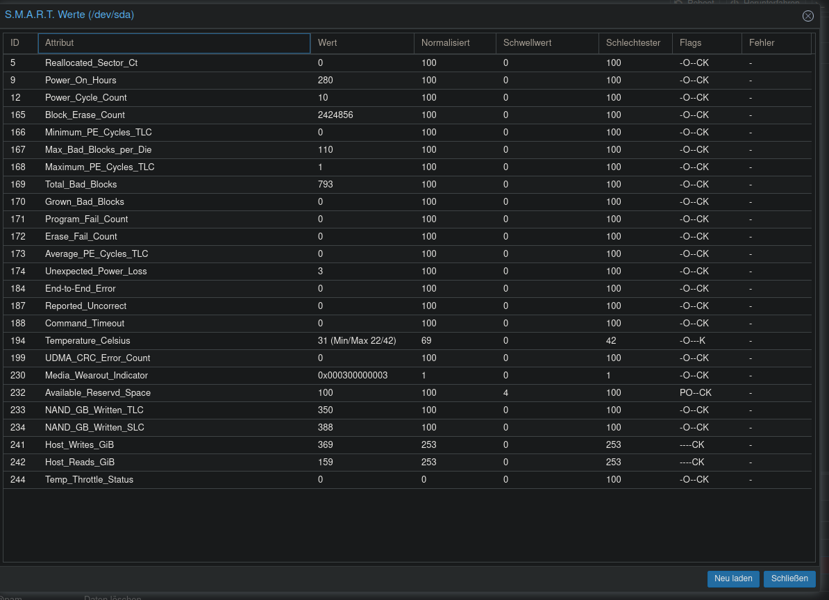

Ich glaube, mir ist die Platte gestorben.
Ist verbaut in meinem NUC auf dem Proxmox lÀuft.
WĂŒrde mich freuen, wenn da mal jemand drĂŒber schauen könnte đ

Da ist ĂŒberhaupt nichts gestorben. Kein einziger Fehler zu sehen.
Attribut 174 ist fĂŒr mich ĂŒbrigens kein Fehler!

hansstramm

369GB geschrieben. Das ist nicht hoch. Allenfalls taugt die SSD nichts, wenn die da schon hinĂŒber ist.hansstramm schrieb:Danke, aber die Werte 241 242 sind sehr hoch?
Attribut 230 ist dann wohl der ĂbeltĂ€ter. Den Hexcode kann ich aber nicht entziffern đ€·ââïžhansstramm schrieb:Konnte mein Nextcloud Backup nicht einspielen, wegen Read Only Modus.
Trotzdem seltsam, dass 5/170/171/172/187 nichts anzeigen. DafĂŒr zeigt Attribut 169 tatsĂ€chlich defekte Blöcke an, aber auch hier weit entfernt vom Schwellwert.
Komische SSD. Welches Modell ist das?

Es handelt sich um eine WD Red SA500 1TB SATA SSD.
Die sollte eigentlich extra fĂŒr Server gedacht sein.
Vor dem Einbau sagte Crystaldiskinfo 100%, es waren 0 Betriebsstunden, also nagelneue Platte.
Die Platte lÀuft seit 2 Wochen im Dauerbetrieb.

Die hat ja auch 600GB TBW. Davon bist du noch etwas entfernthansstramm schrieb:Es handelt sich um eine WD Red SA500 1TB SATA SSD.
Zumindest NAS. Und man beachte:hansstramm schrieb:Die sollte eigentlich extra fĂŒr Server gedacht sein.
TBW-Werte (geschriebene Terabyte) basieren auf JEDEC Client Workload (JESD219)
Datacenter SSDs haben da nochmal ganz andere TBW Werte und werden die werden auch anders spezifiziert.
Dann hast du aber ganz schön Schreiblast erzeugt. Möglicherweise unbewusst und vermutlich viele kleine(?) Schreibzugriffe. FĂŒr dein Einsatzszenario ist die SSD dann mal ĂŒberhaupt nicht geeignet, oder irgendetwas in Proxmox treibt da Unfug. Bei dem Thema kann ich dir aber leider nicht helfen. Da wĂ€re vielleicht ein extra Thread angebracht.hansstramm schrieb:Die Platte lĂ€uft seit 2 Wochen im Dauerbetrieb.
Jetzt kannst du wenigstens noch die Garantie seitens WD in Anspruch nehmen.

Ich werde dann woanders nachfragen, vielen Dank.
Mein Handy lÀdt halt jeden Abend seine Daten auf Nextcloud, ansonsten wird da nicht viel hochgeladen ^^.
Hab heute keine Zeit mehr, werde die Tage noch mal einen Screenshot von Crystaldiskinfo hochladen, vill. sagen die SMART Werte dort was anderes. đ
Mir fÀllt gerade ein, die Platte wurde von einer kleineren geklont.
Aber die SMART Werte dĂŒrften da nicht ĂŒbertragen werden..

Die hat 600TB TBWFusionator schrieb:Bei der Schreiblast wĂ€re die SSD in 4 Wochen eh ĂŒber dem TBW Grenzwert.
ErgÀnzung ()
@hansstramm Das passt schon mit der TBW, trotzdem ungewöhnlich das die schlapp macht - da hast du wohl ein Montagsmodell erwischt

Auf keinen Fall.hansstramm schrieb:Aber die SMART Werte dĂŒrften da nicht ĂŒbertragen werden..
Giggity schrieb:Die hat 600TB TBW
