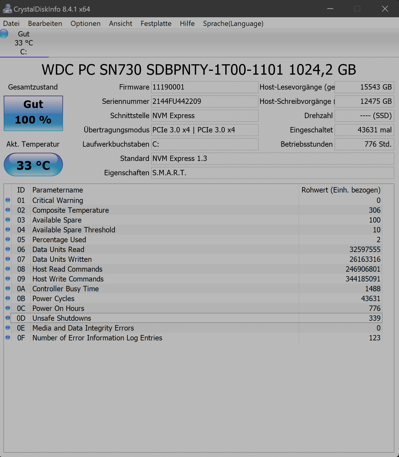

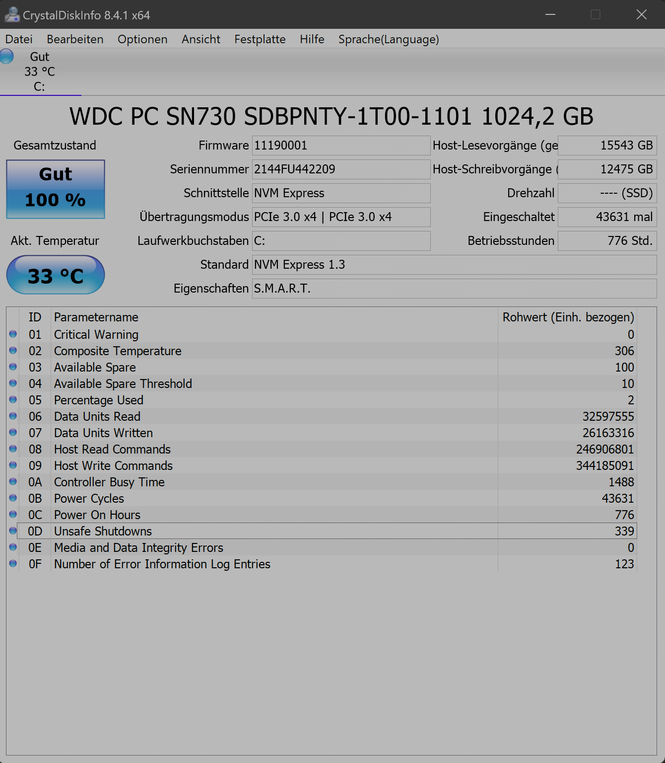

Wie versprochen, Crystaldiskinfo sagt:
Verschiedene PCs haben die Platte nicht mehr erkannt, da half nur formatieren.
Linix meinte "Dateisystem ist beschädigt":
Hab die Platte nach der Formatierung auf der Arbeit mit "badblocks" geprüft, bin eigentlich nur noch auf Linux unterwegs:
Ist die jetzt defekt oder darf die wieder in meinen Server?
Mfg
Edit:
Server läuft wieder, nach dem Formatieren habe ich die Platte erneut geklont.
Ich schätze, ich hatte das Dateisystem zerschossen.
Ist das normal?
Ist die SSD in einem Notebook eingebaut? Wenn ja, jeder standby wird gezählt. Wenn die Energiesparmechanismen ein schnelles Schalten in den standby erzwingen, kann das schon so weit führen.
Ein Bekannter hat aus dem Saturn ein Vorführmodell gekauft, Fa hatte die SSD etwa 8400 Einschaltungen.
Ja, im Notebook.
Das bedeutet also, dass die SSD im laufenden Betrieb fortlaufend ein- und ausgeschaltet wird? Worüber wird das gesteuert?
Über die Energieeinstellungen.

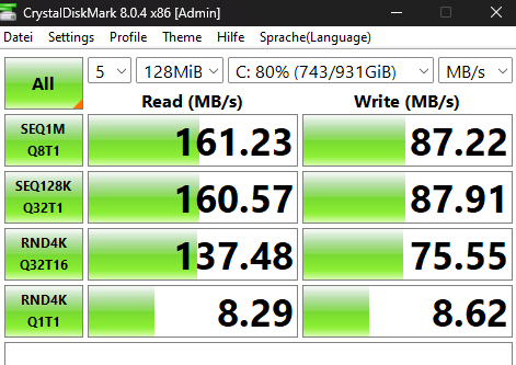

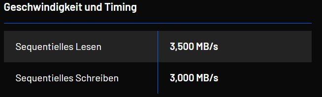

ich habe heute mal das "Crystal Disk Mark 8" über meine NVMe SSD ( ct1000p3ssd8 1TB) laufen lassen.
Geschwindigkeit der SSD:
diese steckt in meinem B560M PRO RS Mainboard im Hyper m.2 Slot
- 1 x Hyper M.2 Socket (M2_2, Key M), supports type 2260/2280 PCIe Gen4x4 (64 Gb/s) mode*
dabei komme ich auf folgende Werte:
Auf der SSD läuft ebenfalls mein Betriebssystem Windows 11, Auslastung im Normalbetrieb zwischen 1%-2%
Woher kommt die hohe Diskrepanz zwischen den beworbenen 3000MB und den Werten im Crystal Disk Mark?
Schon erstaunlich geringe Werte. Hast du selbst 128MB Testsize ausgewählt? Mach mal 1-2GB.
Reaktionen: mibbio
Reaktionen: NameHere, cyberpirate, MadDog und 2 andere

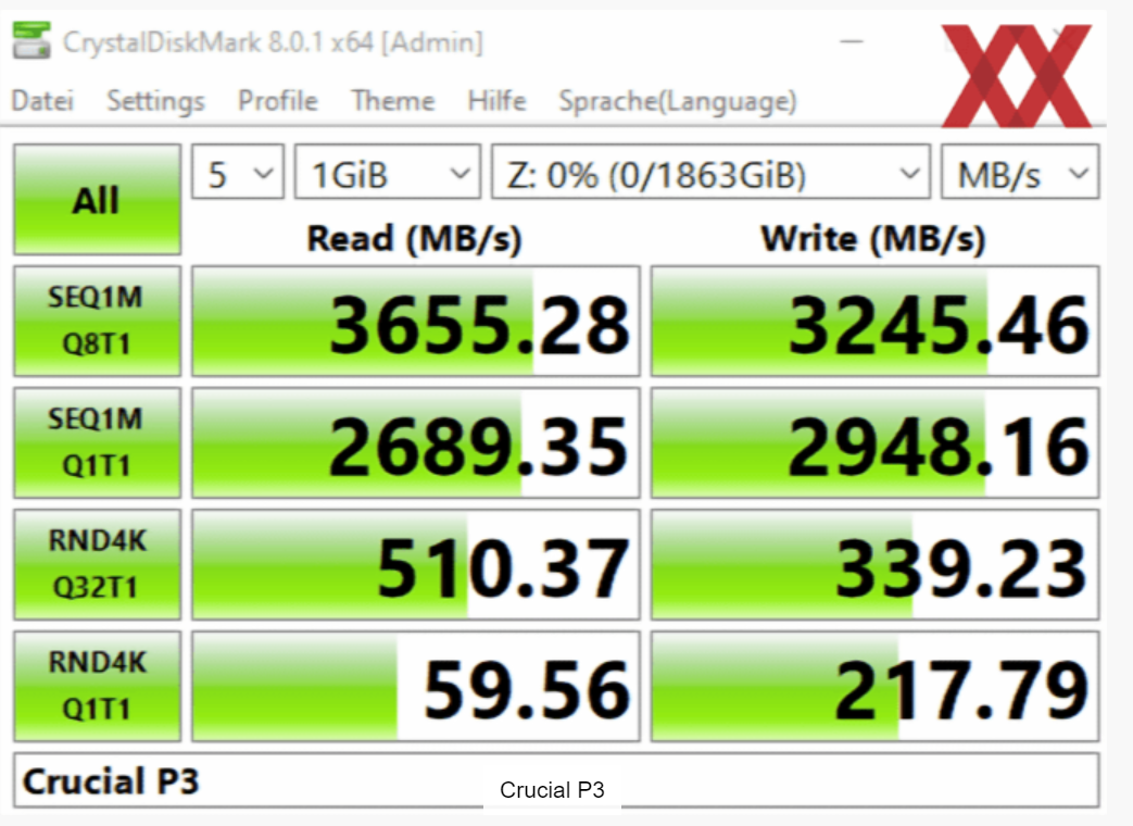

Das ist eine Crucial P3. Die hat QLC NAND. Bei der Lesegeschwindigkeit kann ich keine Aussage treffen, aber die Schreibgeschwindigkeit ist absolut zu erwarten bei diesem Füllstand.
okay also ein Fehlkauf meinerseits, worauf muss ich beim nächsten Kauf einer NVMe SSD achten?

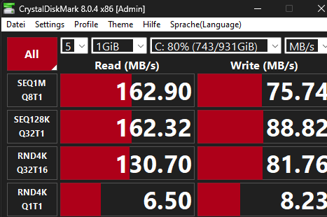

1GiB Werte
Ob nvme oder sata ist egal, wichtig ist das tlc Chips und dram Cache verbaut sind.
die Werte deiner p3 sind normal.
Setings NVME?
ja ist im Programm gesetzt
was ist überhaupt das Anwendungsgebiet? Danach würde ich dir SSD auswählen
Reaktionen: madmax2010
Danke
Die Diskrepanz ist zu extrem, vorallem beim Lesen. Irgendwas ist da nicht in Ordnung.
Auch wenn es eine 80% gefüllte QLC SSD ist, sollte die Leserate deutlich höher sein.
