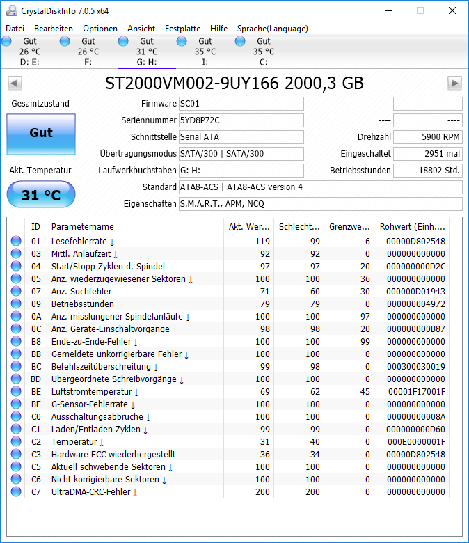

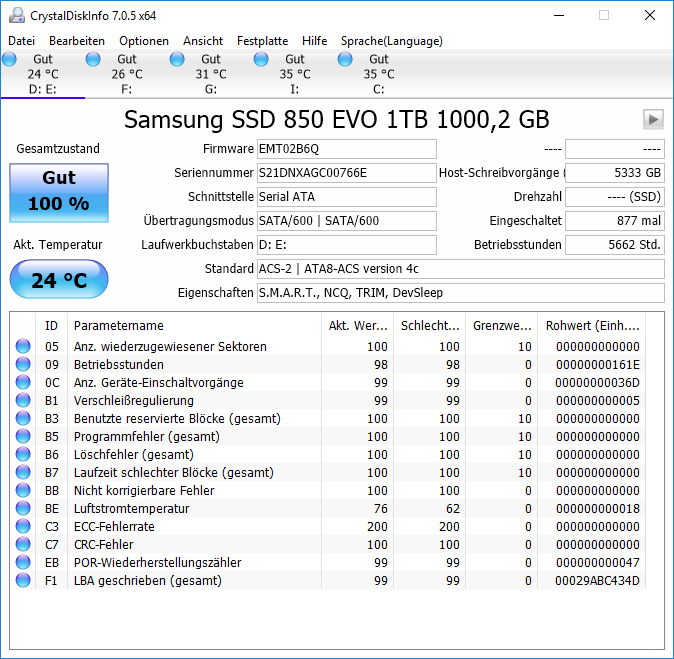

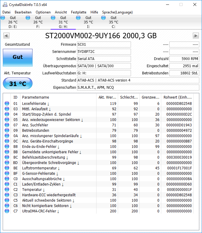

Kann mir mal jemand sagen ob die Werte wirklich noch gut sind wie das Programm anzeigt? Habe immer wieder die Meldung wenn ich von der HDD wo meine Medien drauf streame das es zu langsam sei oder die wenn ich einen Film abspiele das dieser einfach unterbrochen wird oder auch mal nachgebuffert werden muss. Habe das seid ca. 3 Wochen, vorher nie.
Edit: auch das starten von Windows dauert in denn letzten tagen länger als sonst. Wollte mal Daten von dieser HDD wo anders hin kopieren und das ging nicht immer. Laut smart soll aber alles gut sein. Habe diese jetzt ausgebaut und extern angeschlossen über USB und kopiere die Daten auf eine andere HDD was derzeit normal geht.
Die Werte sind in Ordnung, mir fallen aber recht viele unerwartete Spannungsabfälle und Befehlszeitüberschreitungen auf, letztere können auch Problem mit einer anderen Platte oder dem Datenkabel einer anderen Platten hindeuten. Mit dem Kabel dieser HDD ist aber alles in Ordnung. Ggf. solltest Du sie mal defragmentieren, vielleicht hilft das ja schon.
Poste mal die Screenshots der anderen Platten, aber bitte diesmal im [Sammelthread] HDD-Probleme, SMART-Analysen im Festplattenforum, denn in diesem Thread gehören eigentlich nur SSDs.

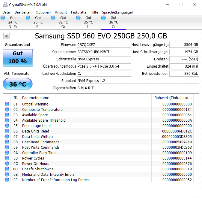

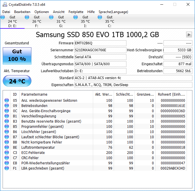

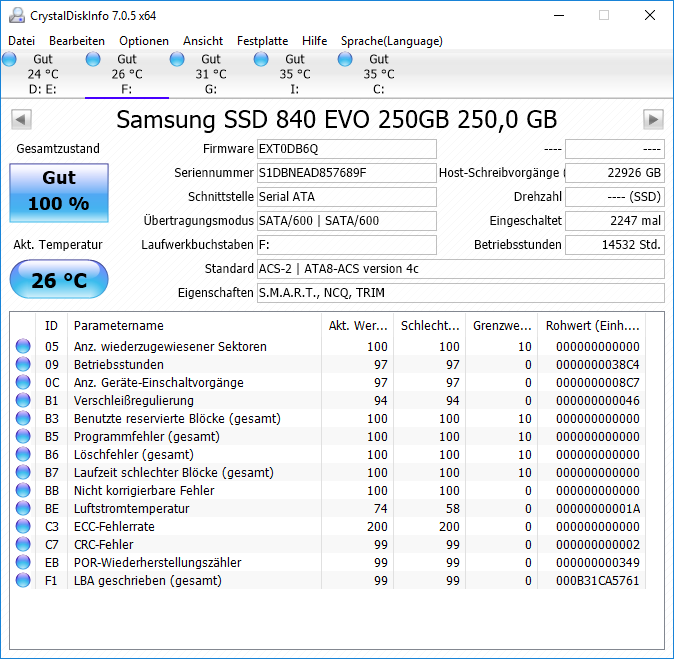

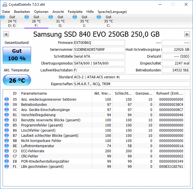

Ok poste dort nochmal, danke erst mal. Sind aber auch 3 SSD dabei deren Werte ich hier dann poste: Und hier dann die anderen normalen HDD.
Bei der 840 Evo gab oder gibt es Probleme mit dem SATA Datenkabel (ggf. Backplane, etc. sollte sowas verwendet werden). Beobachte dort mal ob sich der Rohwert vom Attribut C7 ändert, wenn ja prüfen ob beide Stecker des SATA Kabels fest sitzen und ist dies der Fall, dann tausche es aus. Die hat auch recht viele unerwartete Spannungsabfälle (Attribut EB "POR Wiederherstellungszähler"), schau mal ob nach welchen Ereignissen der sich ggf. erhöht.
Sowas wie Du hier auf den Bildern des SilverStone DS380 sehen kannst, wo also die SATA Stecker nicht direkt in die Laufwerke gehen, sondern an eine Platine und die Laufwerke dann darüber verbunden werden. Dies ist für Hot-Swap nötig, damit man die Kabel nicht extra abziehen muss, was schwer ist wenn sie hinten an der HDD hängen.

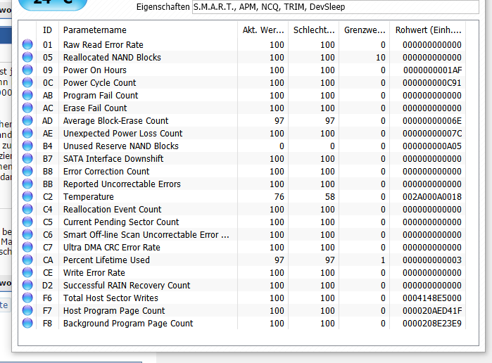

Das sind die Smartwerte der mx200. Welche Werte sind auffällig?
