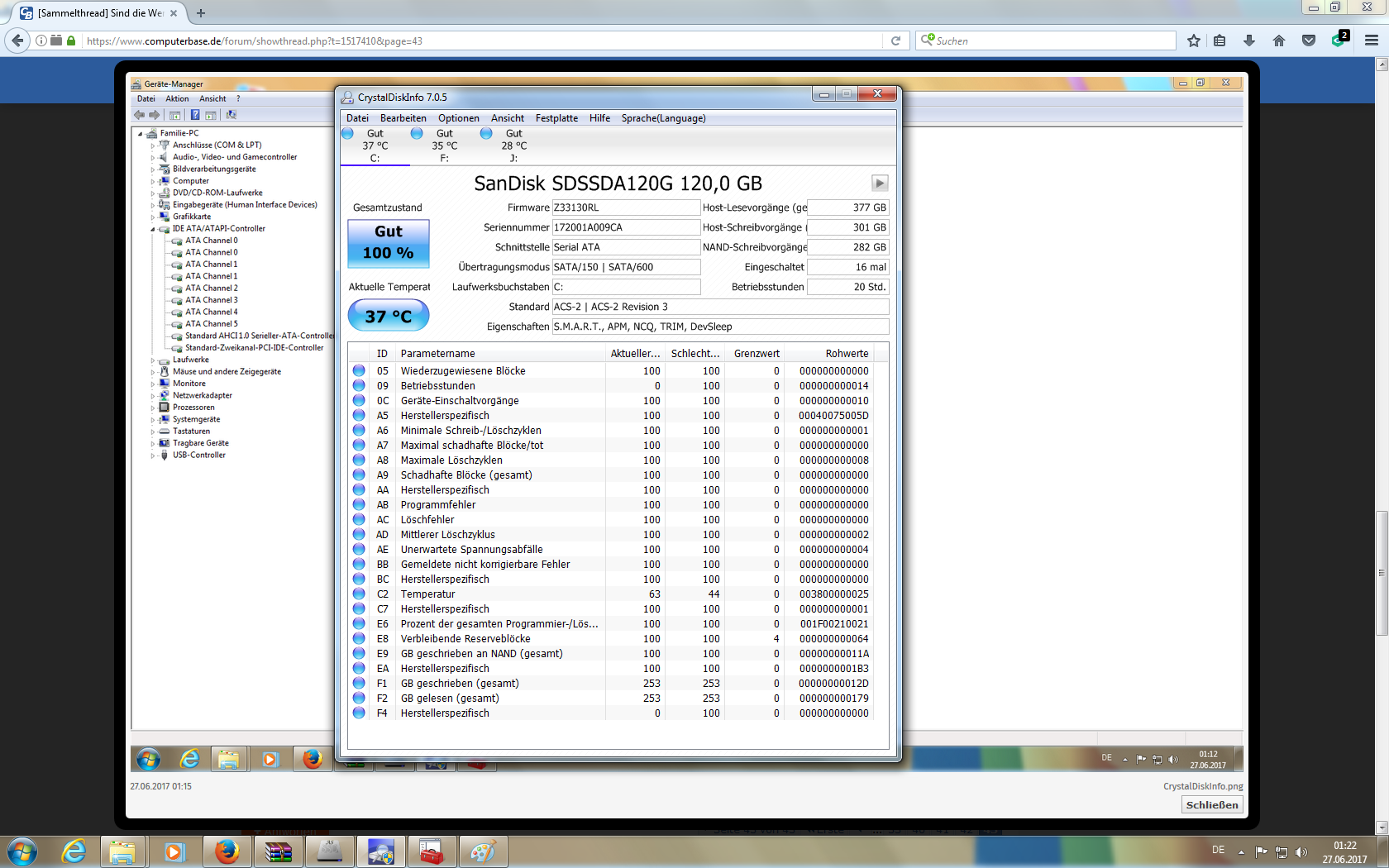

Aber das Program was du verlinkt hast CrystalDiskInfo zeigt mir nur Daten von der HDD an, nicht von der SSD. Ich habe keine Option um sie auszuwählen.

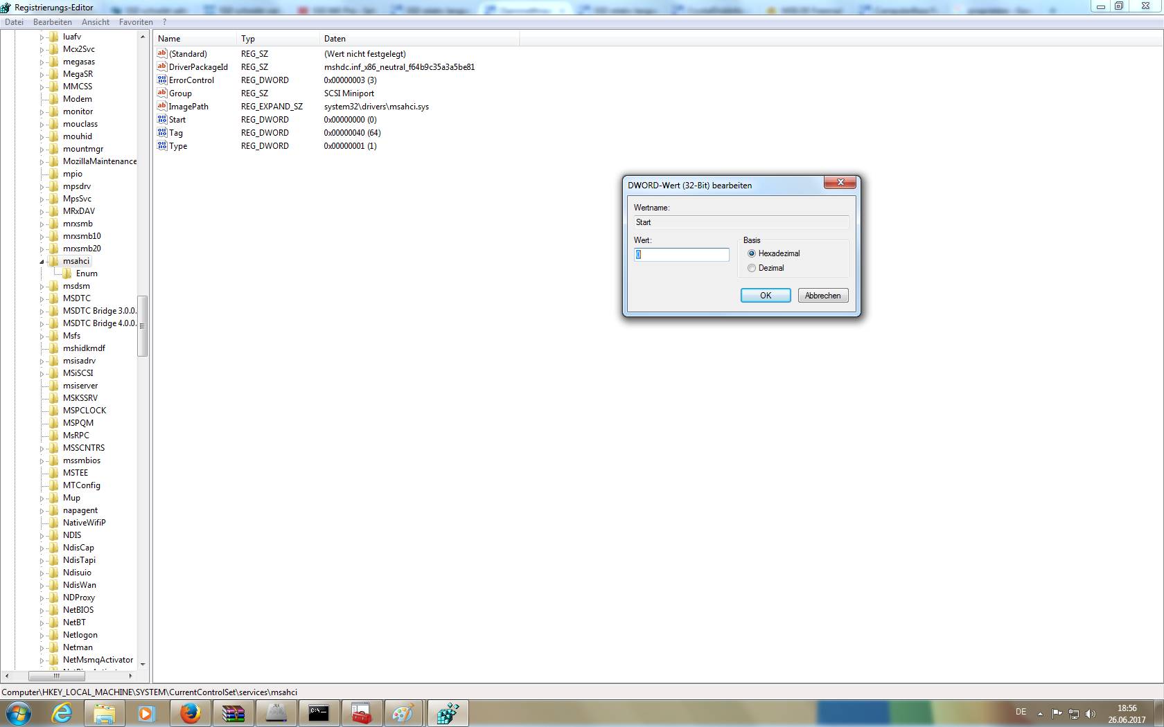

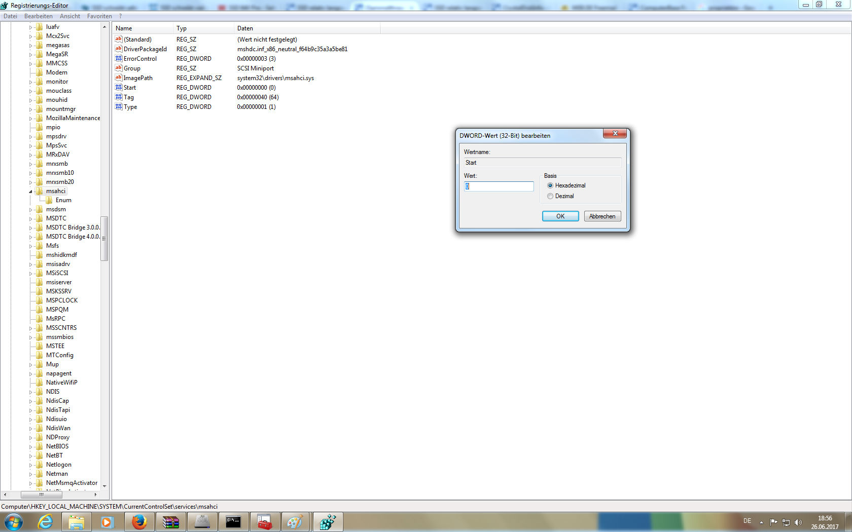

Danilson, dann würde ich doch den Std. AHCI Treiber von W7 installieren:
1. Systembackup durchführen, für den Fall, dass es Probleme gibt
2. den Registry-Editor (regedit.exe) mit Administratorrechten starten,
Schlüssel HKEY_LOCAL_MACHINE\System\CurrentControlSet\services\msahci suchen und den Schlüssel „Start“ vom jeweils voreingestellten Wert auf „0“ setzen
3. Im Gerätemanager unter "IDE ATA/ATAPI-Controller" den nvstor32 deinstallieren, Treiber noch nicht löschen, geht glaube ich. Dann gleich neu Starten.
Ich hoffe, das stimmt so, deswegen auch das Systembackup, aber vielleicht hat einer andere Tipps.

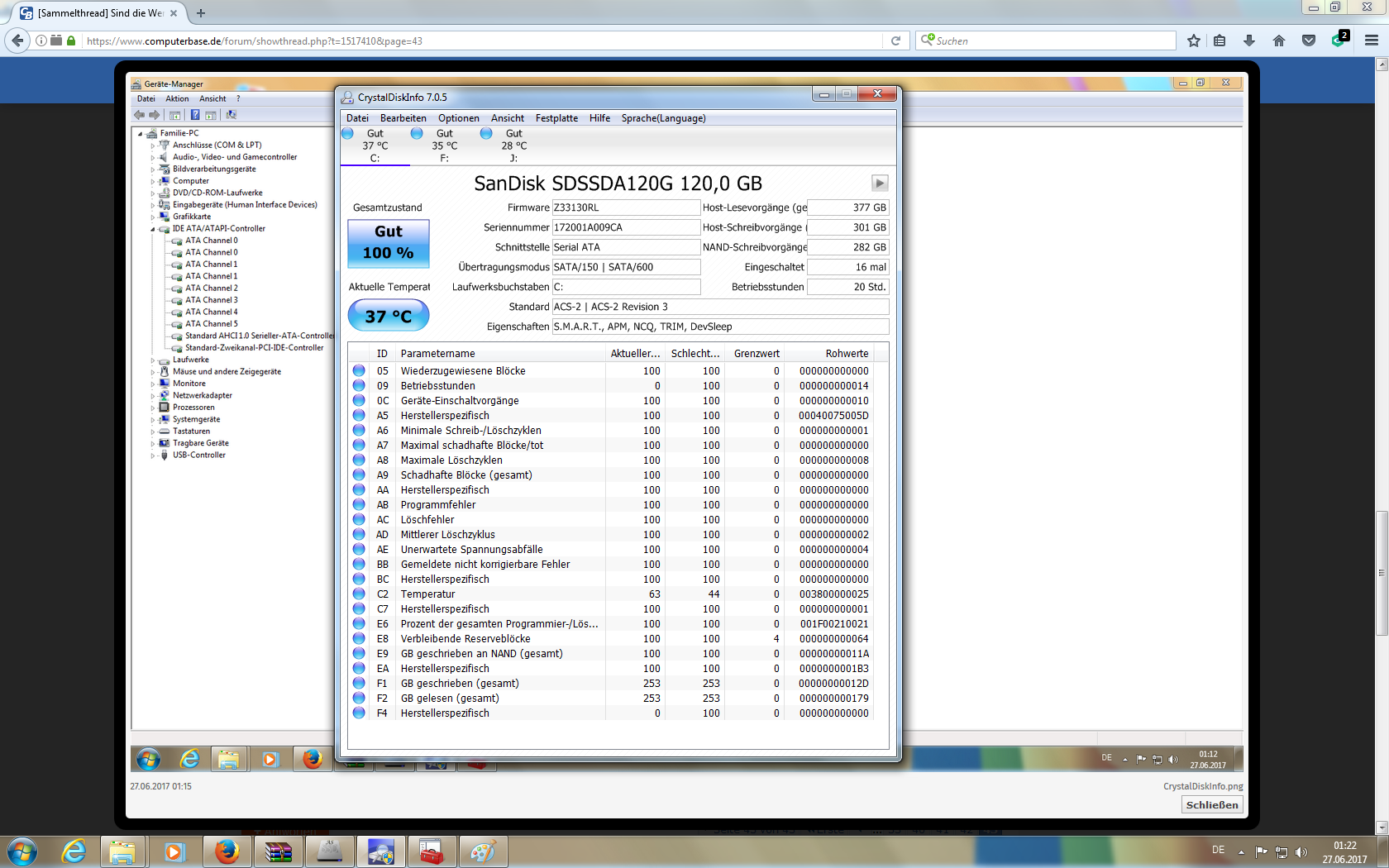

CrystalDiskInfo sollte dir nämlich anzeigen, ob Trim funktioniert und mehr.
Das zeigt dir aber auch ssdLife Free an.
Oder unter W7: fsutil behavior query DisableDeleteNotify sollte 0 ausgeben.
Ich bin aber deiner Anweisung schon mal gefolgt, um zu schauen was dort steht.
Aber so wie ich das sehe, ist der Wert doch bereits auf 0, oder nicht?

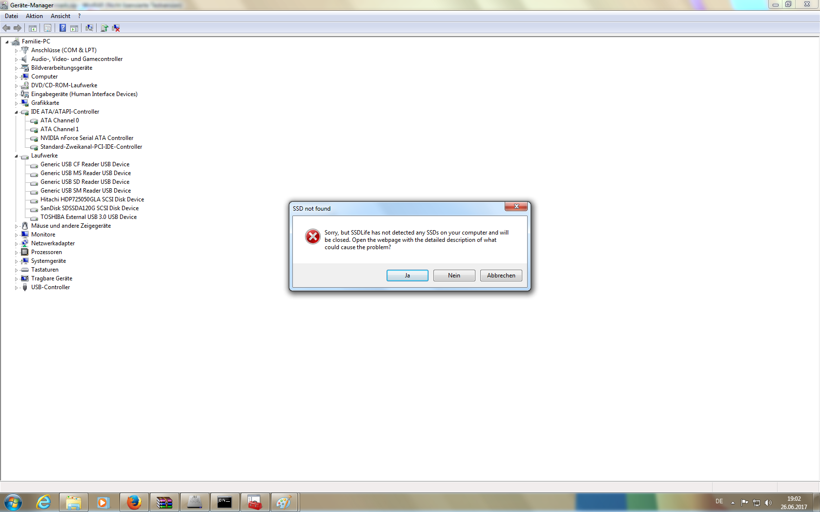

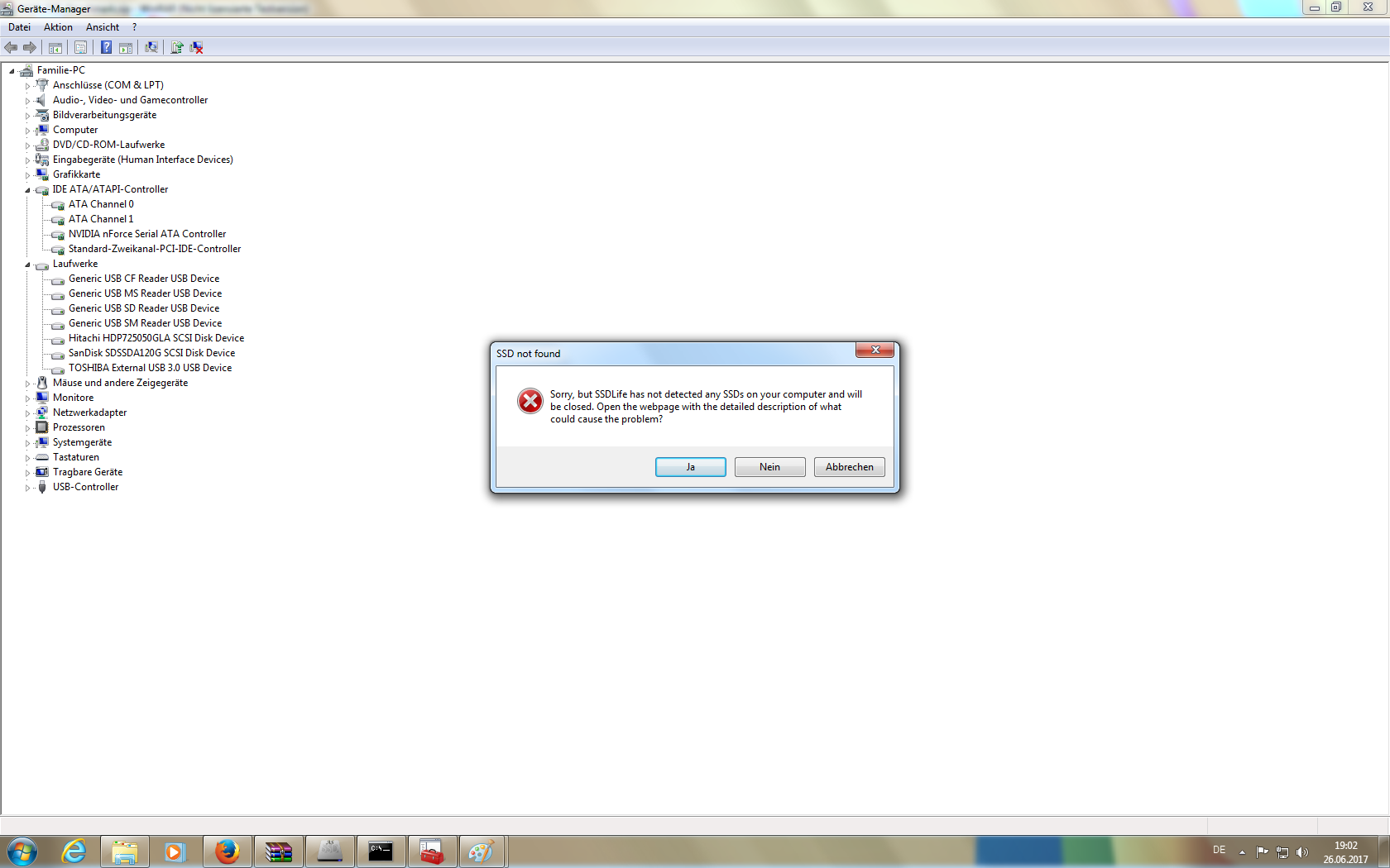

Ok, und wenn ich SSDlifeFree ausführen will, kommt diese Meldung:
ich glaube das ist die Begründung dafür:
Why does it happen?
There can be several causes, let's take them in detail.
Your SATA controller drivers do not support S.M.A.R.T.
It is similar to the previous problem in a way, except that it occurs even if you do not use RAID. Unfortunately, some manufacturers of SATA controllers do not implement S.M.A.R.T. support in their drivers so it is impossible to access SSD diagnostic data. For example, nVidia nForce chipsets were once notorious for that.

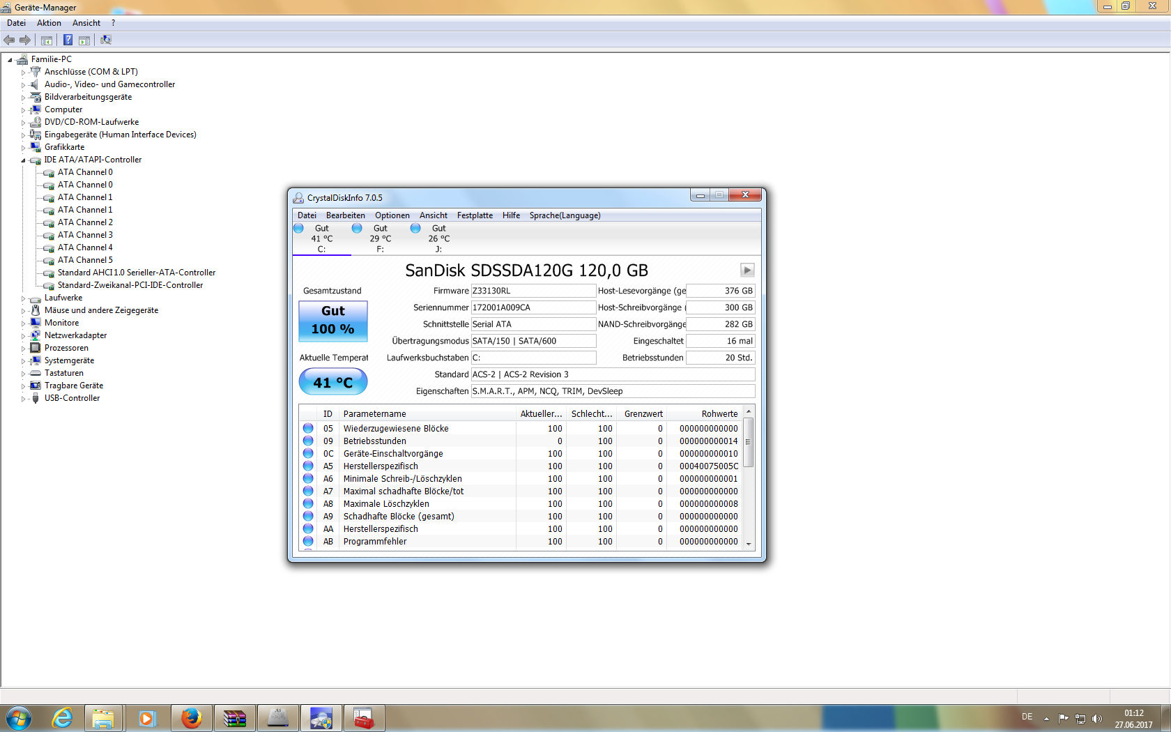

Wie man auf den Standard-AHCI-Treiber von Microsoft wechselt, habe ich hier mal beispielhaft illustriert. Achte darauf, was auf den Bildern ausgewählt ist.
Ok, bin gerade noch dabei ein Systemabbild zu erstellen und dann änder ich den Treiber zum standardmäßigen AHCI Treiber und mach nochmal einen Benchtest. Dann melde ich mich wieder
muss ich dann noch irgendetwas zusätzlich für diese Trimfunktion einstellen?

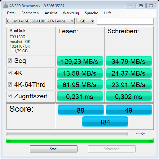

Das war leider nicht von Erfolg gekrönt. Jetzt ergibt der Benchmark folgendes:
Und das System ist auch deutlich spürbar langsamer

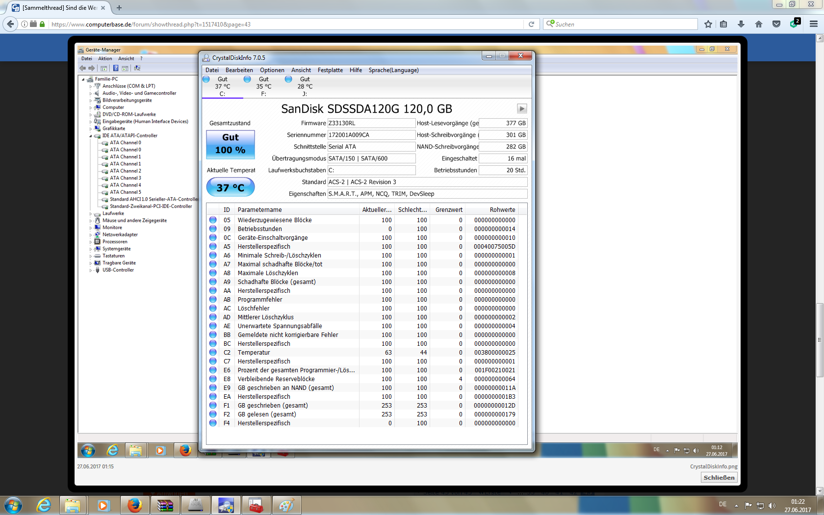

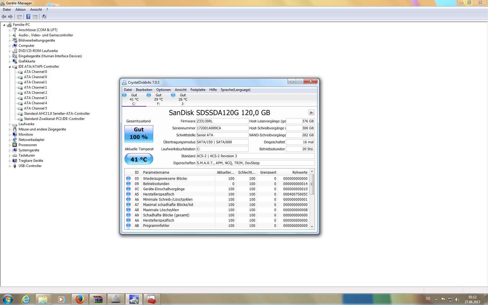

Hey engine. Das sagt CrystalDiskInfo jetzt:

Was mir vorhin noch aufgefallen ist. Ich hatte den Benchmarktest mit dem MS AHCI Treiber durchgeführt und weil er so schlecht ausgefallen ist, hab ich den NVIDIA Treiber wieder installiert. Daraufhin war der Benchmarktest sogar ein bisschen besser, als in meinem Anfangspost. Ca. 20 Mb/s schneller im Lesen und 10 Mb/s schneller im Schreiben. Jetzt habe ich den Kommentar gesehen, dass ich Trim ein wenig Zeit geben soll und deshalb den Treiber wieder gewechselt.

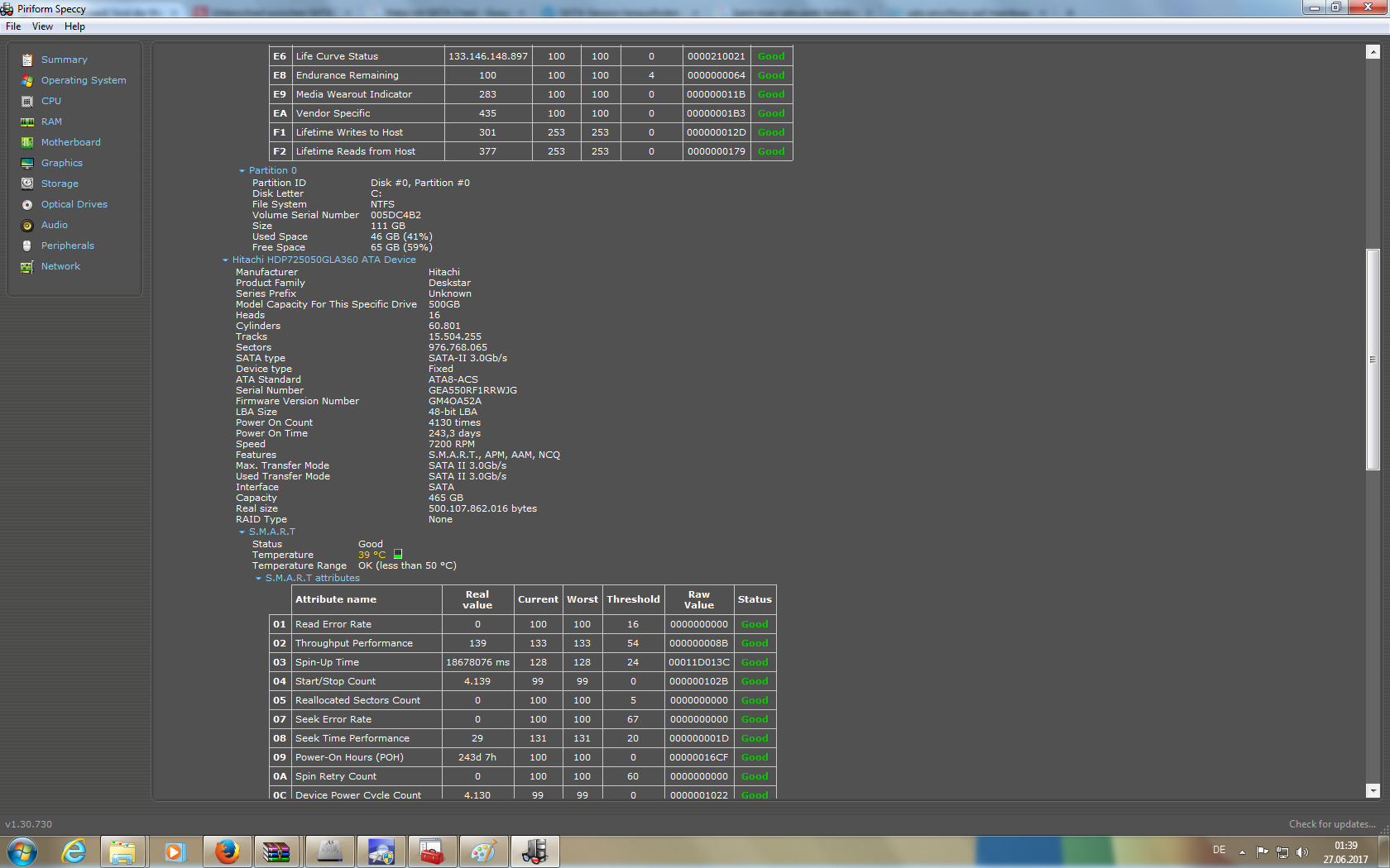

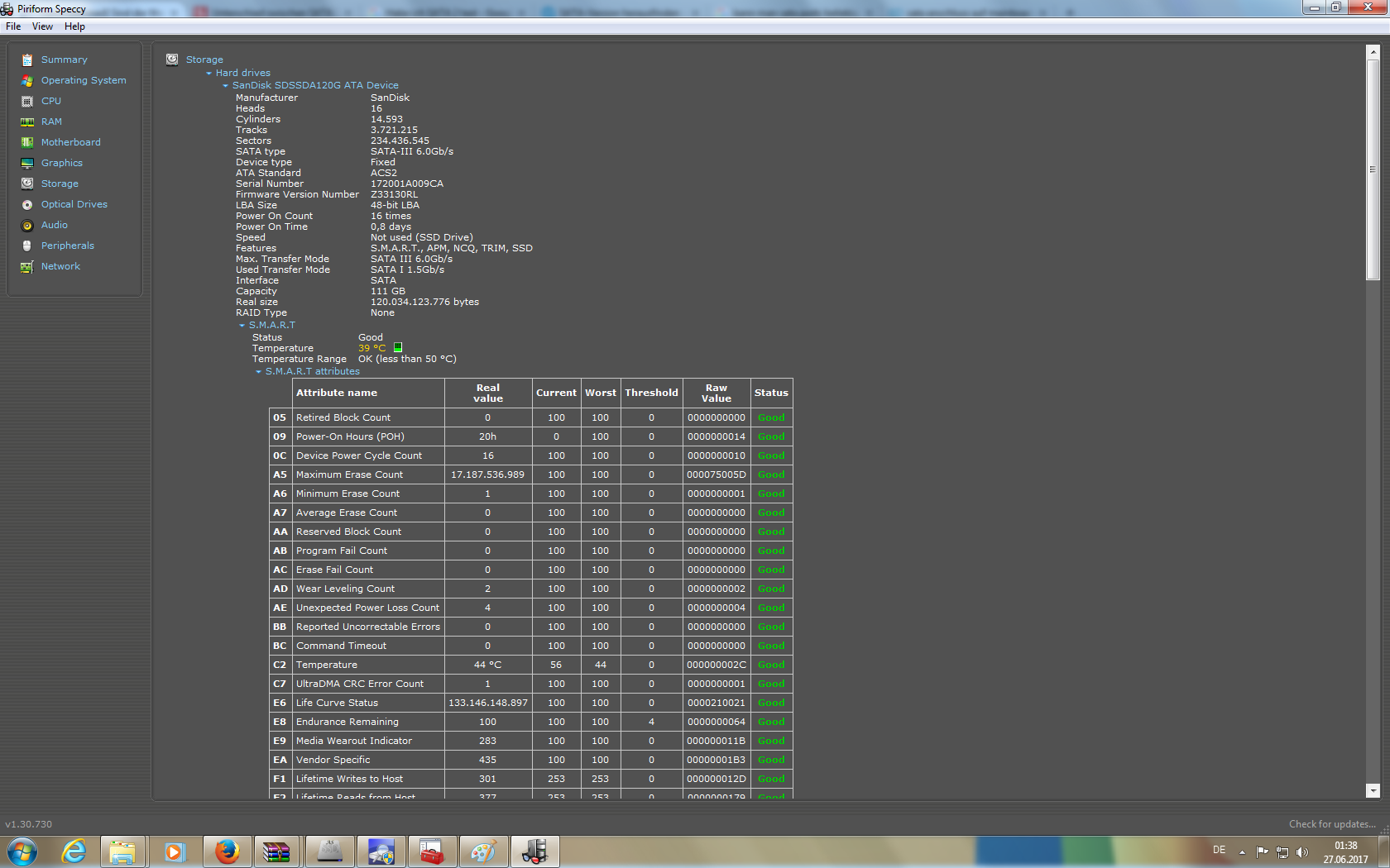

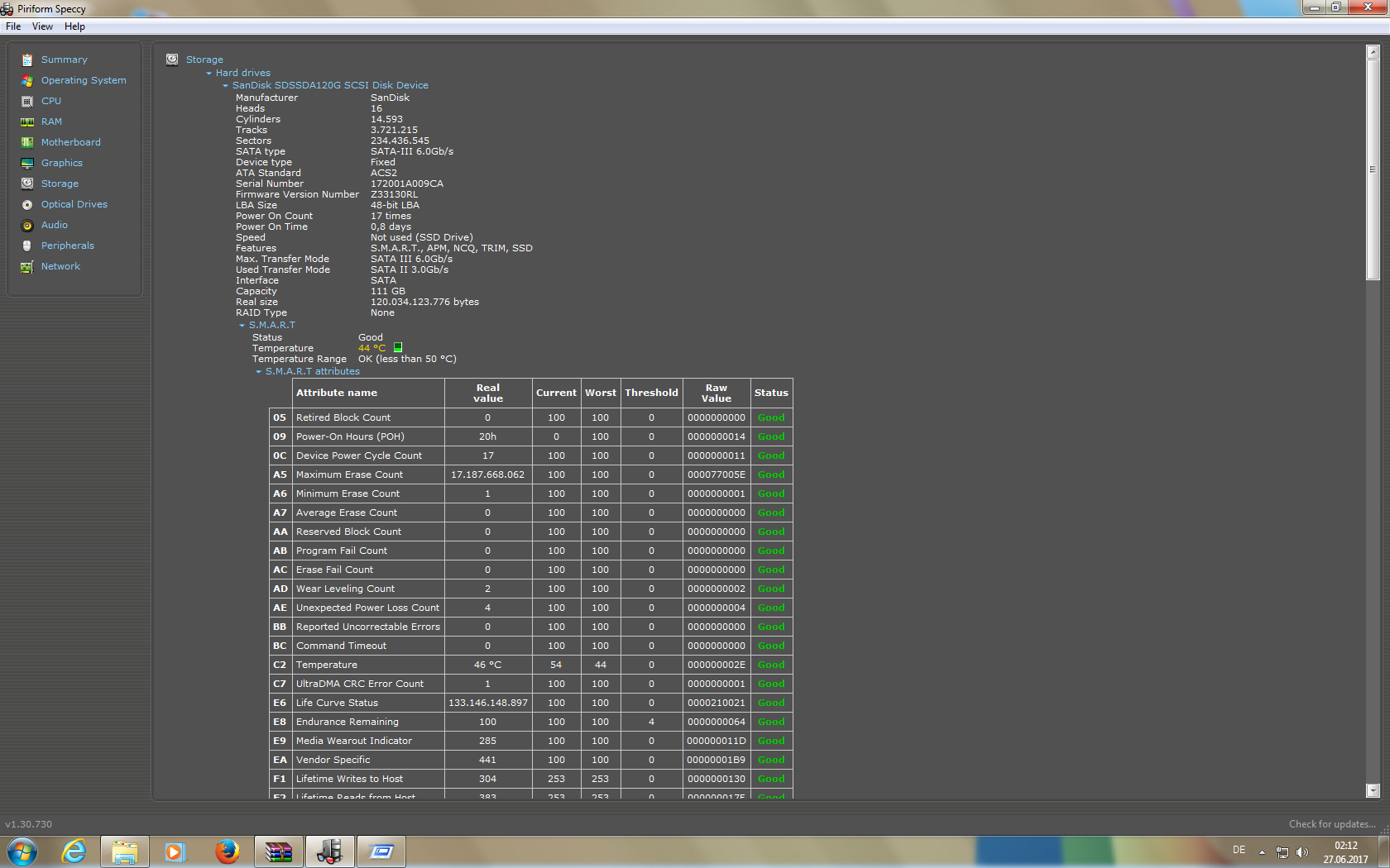

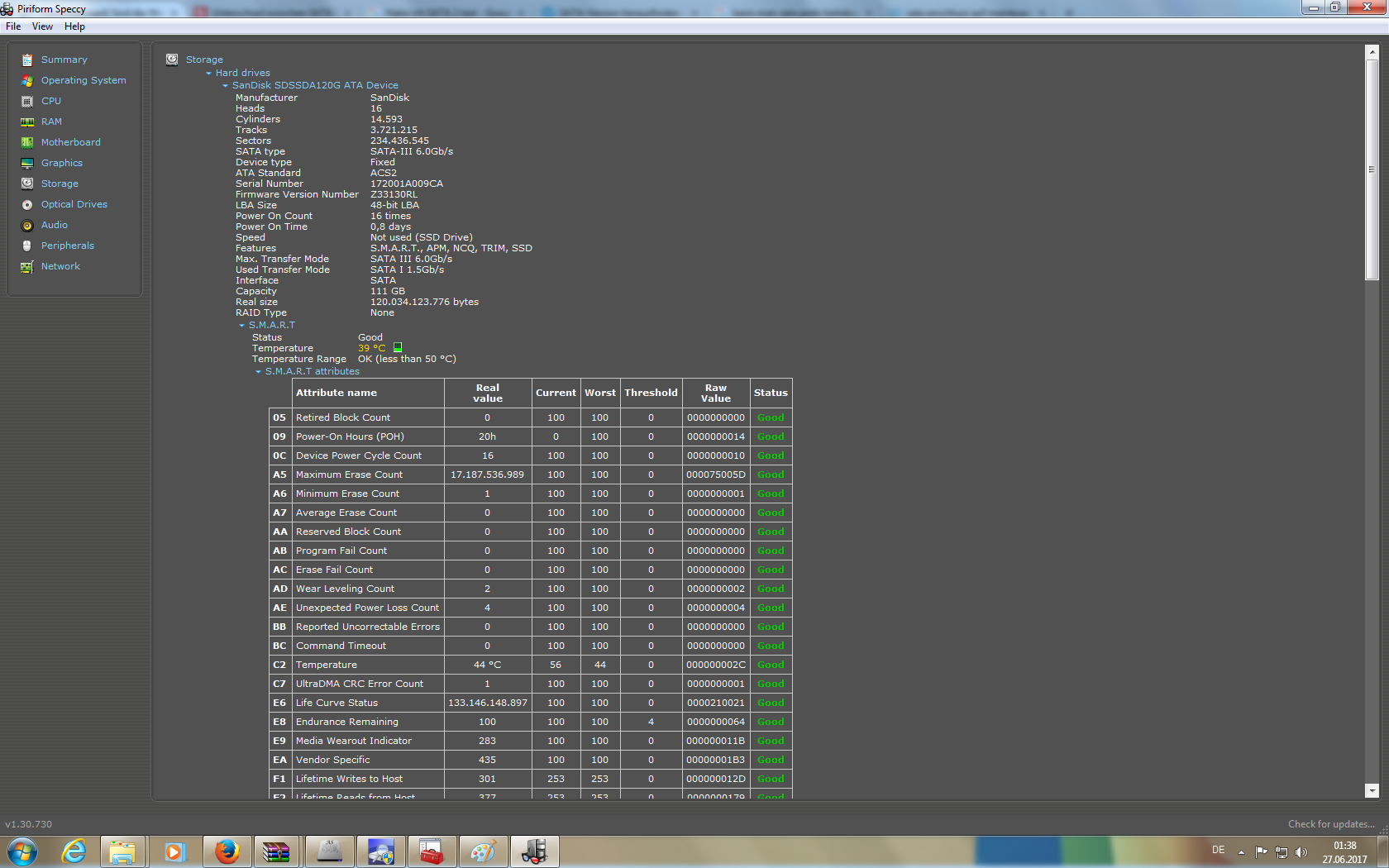

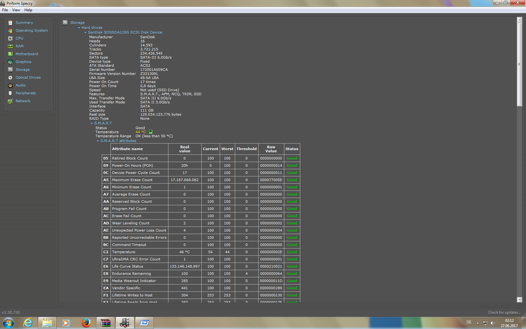

Was mir grade noch beim posten von diesem Screenshot ins Auge gesprungen ist, dass da bei aktueller Übertragungsmodus SATA/150 steht. Demnach ist sie an einem falschen SATA Port angeschlossen... was ich aber nicht verstehe, weil in meiner Mainboardbeschreibung steht "This motherboard supports five high data transfer SATA ports with each runs up to 3.0 GB/s"
Aber ich hab auch grade nochmal mit einem anderen Programm getestet, da steht auch bei used Transfermode SATA 1 bei der SSD
und bei meiner HDD steht SATA 2
Und wenn ich die beiden SATA Stecker abziehe und jeweils in den anderen SATA Anschluss auf dem Mainboard stecke, ist es immer noch genauso!
So, und wenn ich jetzt den NVIDIA Treiber wieder installiere ist der benutzte Übertragungsmodus SATA 2
Demnach ist es für mich wohl unsinnig den normalen Windowstreiber zu nehmen..
Die Lesegeschwindigkeit ist auch gleich wieder bei 230 MB/s. Es sieht wohl so aus als müsste ich mich mit der geringen Schreibgeschwindigkeit zufrieden geben oder fällt hier noch jemanden was ein?
Da mit dem Standardtreiber von Micosoft die S.M.A.R.T. Werte ausgelesen werden können, sollte dies hier auch der Fall gewesen sein. Es könnte sonst ggf. noch an einer BIOS Einstellung liegen, zuweilen kann man im BIOS auswählen ob es möglich sein soll die S.M.A.R.T. Werte der Platten auszulesen oder nicht.
Hast Du Windows mehrfach installiert oder war die SSD doch nicht wirklich ganz neu und unbenutzt?
Dann lag es wohl am Treiber, auch wenn mir dies ungewöhnlich erscheint. Es kommt aber durchaus vor, dass SSDs an den NVidia Chipsätzen keine 3Gb/s Übertragungen aushandeln können. Dies ist zuweilen auch bei den SATA Controller in den alten Intel ICH7 Chipsätzen zu beobachten, dort war aber auch nicht der volle Umfang der SATA Spezifikation der Rev. 2.0 implementiert, sondern vor allem nur die 3Gb/s. Vermutlich ist es bei den SATA Controllern der NVidia Chipsätze ähnlich und nicht alle SSDs kommen damit klar.

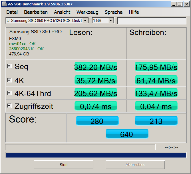

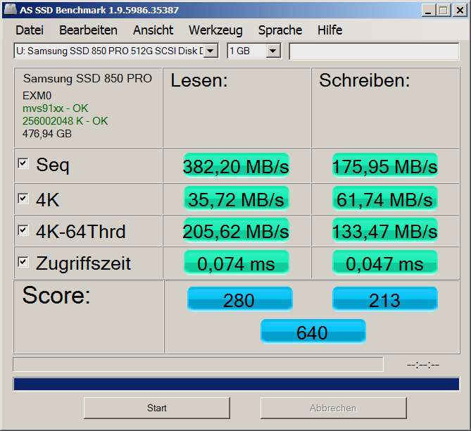

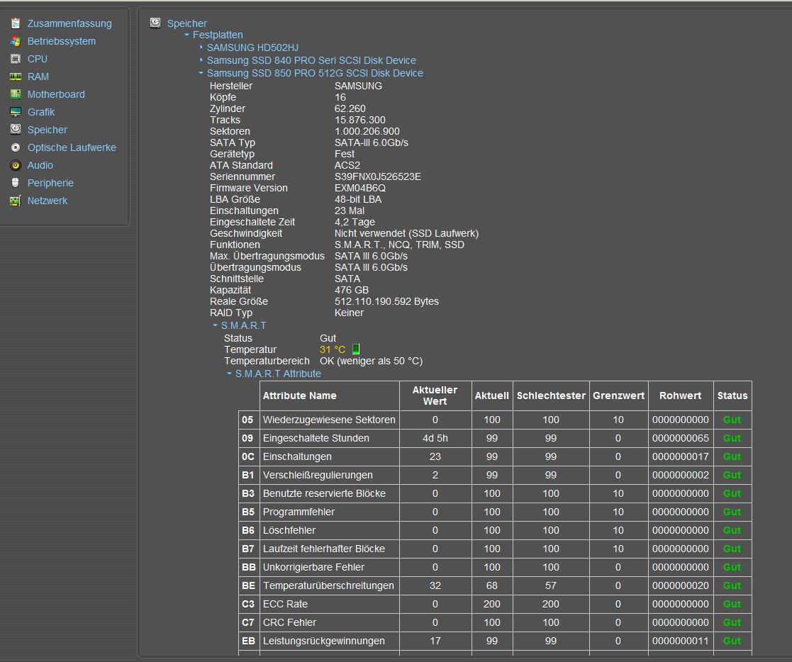

Hallo in die kompetente Runde hier,

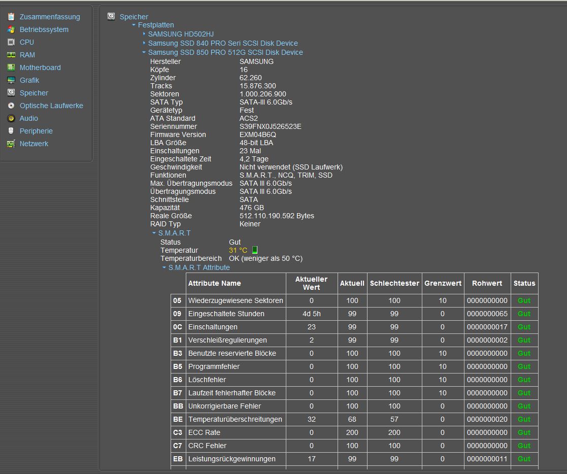

ich habe seit Jahren eine SSD 840 Pro im System und dieses noch um eine SSD 850 Pro erweitert.
Aus Neugier habe ich einmal getestet, ob mit AS SSD ein Geschwindigkeitsvorteil der 850 gegenüber der 840 darstellbar ist.
Dabei habe ich kaum einen Unterschied feststellen können - viel wichtiger ist, dass die Werte (auch der 850 Pro) beim Lesen ca. 20%, beim Schreiben ca. 50% unter den Benchmarks liegen, die ich so im Netz finde.
Ich habe hier viel gelesen und gecheckt:
-AHCI-Modus läuft
-am richtigen SATA-Port angeschlossen
-SATA 6GB -Kabel verwendet
-aktuellsten Marvell 91xx Treiber installiert
-zum Testen GDATA Total Security deaktiviert
-System (Win7 Ultimate 64) neu auf der 850 Pro aufgesetzt (dazu hatte ich sie gekauft)
Was könnte ich vergessen haben? Wo ist die Bremse?
Hier mal die Werte und das System:
Danke schon mal für die Hilfe.

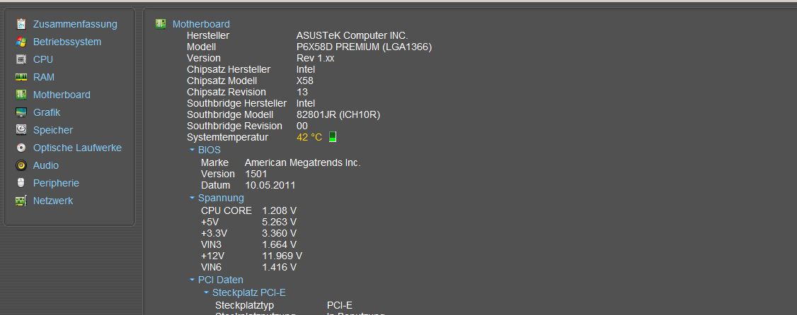

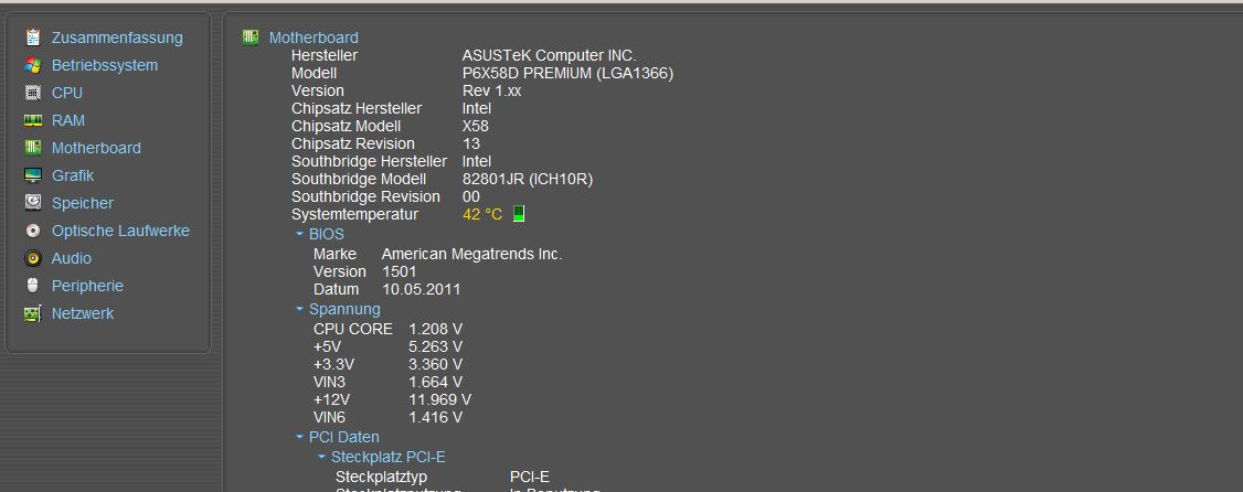

Die SSD ist zwar mit SATA 6 Git/s (wegen 8b/10b-Codierung theoretisch 600 MB/s) an den Marvell angebunden, der Marvell selbst ist an den Chipsatz aber nur mit PCIe 2.0 1x (theoretisch 500 MB/s) angebunden.
Abzüglich sonstigem Overhead sind ca. ~370-380 MB/s über PCIe 2.0 1x abgebundene SATA-Kontroller absolut typisch.
Sind mehrere Laufwerke am Marvell angeschlossen und gleichzeitig aktiv reduziert sich der Durchsatz pro Laufwerk.
Teddy2999, wie von HDScratcher beschrieben, verhindert die Anbindung des Controllers mit nur einer PCIe 2.0 Lane bessere Werte und die Marvell 912x sind obendrein beim Schreiben sehr lahm. Sei froh das der Controller überhaupt an einer PCIe 2.0 Lane hängt, die alten X58er Boards haben auch noch Slot mit PCIe 1.x Lanes, da wäre die SSD selbst lesend deutlich lahmer als an einem SATA 3Gb/s Port der ICH10R, wo sie aber sowieso bessere Schreibraten und 4k Werte erreichen dürfte. Nachgerüstete Schnittstellen sind eben meist nicht so schnell wie native, also solche aus dem Chipsatz, wobei die ASMedia 2143 und 3142 USB 3.1 Gen2 Controller hier eine Ausnahme zu sein scheinen und besser performen als die internen USB 3.1 Gen2 Ports von RYZEN Chipsätzen, obwohl diese auch auf ASMedia Technologie basieren, aber vermutlich eben noch auf einer älteren Generation. Der Durchsatz wenn mehrere Laufwerke angeschlossen sind, reduziert sich aber vor allem wenn beide Daten in die gleiche Richtung übertragen, denn PCIe ist Vollduplex und kann also in beide Richtungen gleichzeitig Daten übertragen. Eine PCIe 2.0 Lanes kann zwei 5Gb/s übertragen, weshalb an einigen Intel Blockdiagrammen dann auch 10Gb/s daneben steht.
Bedenke das zunehmend nicht die CPU Performance, sondern die Features der Boards und Chipsätze das Motiv für ein Systemupgrade liefern, allen voran die Schnittstellen.

Auf dem Board sind 3 PCIEx16 Steckplätze, wobei auf einem die Graka steckt.
Würde ich mich nicht verbessern, wenn ich einen SATA_Controller auf einen der freien PCIEx16 Slots stecke?
Und wenn, welcher wäre denn da zu empfehlen?
Müsste ich das System mit einem neuen Controller wieder komplett neu aufsetzen ?:rolleyes:
Damals habe ich so viel Geld für das Board u.a. wegen des SATA 6 GB/s - Anschlusses investiert.
Nach eurer Aussage ist also der Marvell Onboard-Controller auf Grund der Anbindung kaum schneller als der Intel mit seinen SATA 3Gb/s Anschlüssen.
Dann war das von Asus damals aber eine ziemliche Blenderei. :mad:
