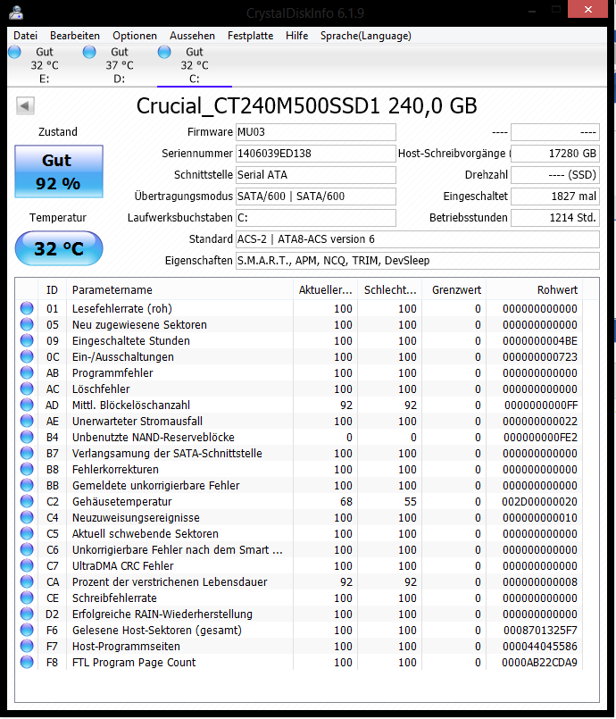

Die Werte sind alle bestens, einzig beim Attribut B4 hat die Regel nicht eingehalten, dass der Aktuelle Wert gewöhnlich von einem Ausgangswert 100, 200 oder 253 runter geht, je schlechter der Controller das Attribut bewertet und den Grenzwert nicht erreichen oder unterschreiten sollte, sondern ihn einfach auf 0 gestellt. Tools die diese Eigenart nicht kennen, werden hier Alarm schlagen, was Du aber ignorieren kannst.

Bin gerade dabei meinem Rechner eine neue Festplatte (HDD) einzusetzen, und habe mal einen kurzen Ausflug hierher gemacht, ob es nicht was neues gibt und diesen Thread entdeckt.

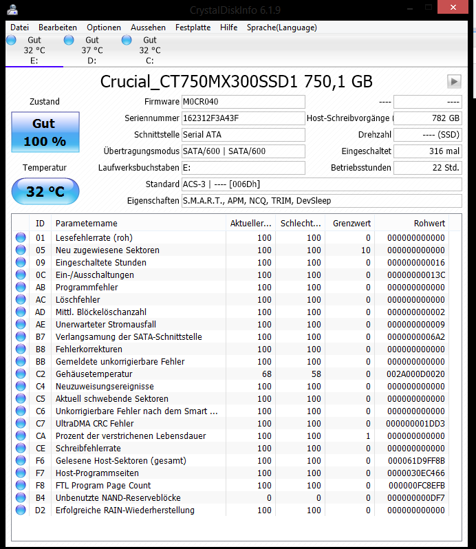

Wenn man schon dabei ist, könntet ihr mal checken, ob mit meinen SSDs alles in Ordnung ist? Der MX300 hängt manchmal (kann nicht angesprochen werden).
Bei beiden noch nie Firmware Updates gemacht. Habe gesehen, dass der MX300 neulich eine neue Firmware bekommen hat (und der andere scheint auch eine neue Firmware zu haben). Sollte ich updaten?
Darauf kann man sich gerade bei SSDs nicht verlassen, denn wenn die sterben, dann meist ohne jegliche Vorankündigung. Daher sind gerade bei SSDs Backups besonders gründlich zu machen, wenn man keine wichtigen Daten verlieren möchte.Ask-me schrieb:Die SSD würde, wenn Sie kurz vor einem Defekt ist, sicherlich die Werte so verändern, sodass das Programm Alarm schlagen würde, oder?
Das ist kein Wunder bei den vielen Kommunikationsfehlern zwischen dem Controller der SSD und dem SATA Host Controller. Tausche mal das Datenkabel der SSD, sofern nicht einfach nur ein Stecker lose ist. Schau dann ob sich der Rohwert vom Attribut C7 noch ändert, der sollte danach stabil bleiben. Auf 0 fällt er nicht, aber wenn er sich nicht ändert, sollte alles in Ordnung sein. Ansonsten passt alles. Bzgl. der Aktuellen Werte für den Zähler der unbenutzten Reserveblöcke gilt was ich schon für Ask-me geschrieben habe.sbj schrieb:Der MX300 hängt manchmal (kann nicht angesprochen werden)

Holt schrieb:Das ist kein Wunder bei den vielen Kommunikationsfehlern zwischen dem Controller der SSD und dem SATA Host Controller. Tausche mal das Datenkabel der SSD, sofern nicht einfach nur ein Stecker lose ist. Schau dann ob sich der Rohwert vom Attribut C7 noch ändert, der sollte danach stabil bleiben. Auf 0 fällt er nicht, aber wenn er sich nicht ändert, sollte alles in Ordnung sein.
Vielen Dank für die Rückmeldung.
Ich vermute sehr stark, dass der SATA Stecker lose war. Das liegt daran, dass die Festplatten im dem Gehäuse so eingebaut werden, dass ich die Kabel sehr stark krümmen muss, damit sie noch ins Gehäuse passen, bevor ich den Deckel der Gehäuse wieder einsetze. Und manchmal fliegen die Stecker raus, weil ich sie zu stark biege.
Im Moment ist der C7 Wert anders, nämlich 000000002116 (schreibe dies, damit ich in Zukunft ein Referenzwert habe, um zu sehen, ob der Wert stabil bleibt).
Genau dafür gibt es ja die abgewinkelten Kabel und man riskiert dann auch nicht die Steckerleiste der SSD zu beschädigen, denn bei genau sowas bricht die auch irgendwann mal. Es gibt übrigens auch abgewinkelte Stromkabel, z.B. DeLock 60145 als Y-Kabel oder DeLock 60121 als Molex Adapter. Auch wenn man generell vermeiden sollte solche Adapter zu verwenden, sind sie auf jeden Fall besser als ein Stecker zu verwenden der mechanisch belastet wird weil der Platz hinter dem Laufwerk zu knapp ist.
Nee, um Geiz geht es nicht. Ich habe einfach die mitgelieferten Kabel des Mainboards und des Netzteils benutzt. Mir nie Gedanken gemacht, dass ich vielleicht passendere holen sollte. Vor allem die Stromkabel sind ja recht dick, und bei 4 Festplatten deren Steckerleisten in Richtung Deckel zeigen, ist es doch wenig Platz.
Danke für die Infos.
