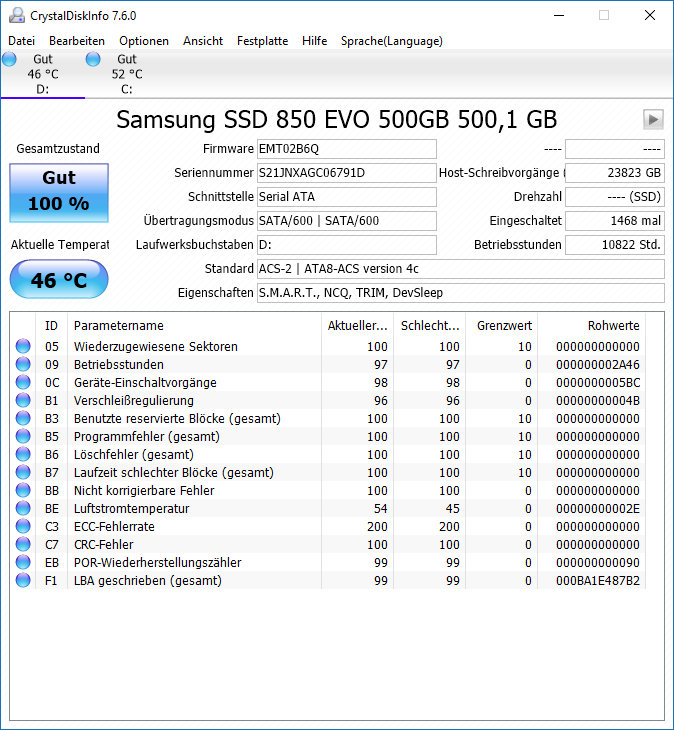

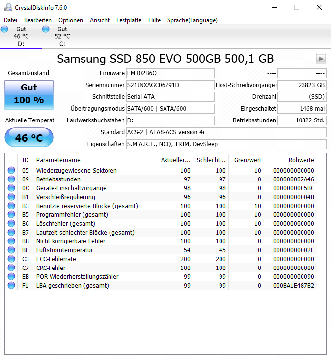

Muss ich mir bei meiner angeschlossenen, aber leeren 850 Evo sorgen machen?
Meine Ereignisanzeige wird zugespammt mit Einträgen wie
Die Daten konnten nicht in das Transaktionsprotokoll verschoben werden. Die Daten sind möglicherweise beschädigt: Volume-ID: "D:", Gerätename: "\Device\HarddiskVolume5".
(Das E/A-Gerät hat einen E/A-Fehler gemeldet.)
Werde bei Gelegenheit das Kabel prüfen / tauschen.

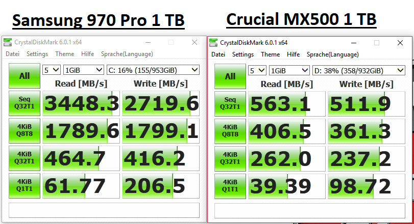

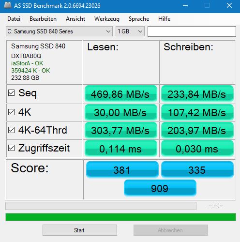

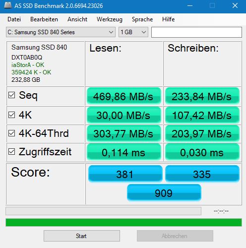

Holt schrieb:NeoBlueEye, benche doch noch einmal im Abgesicherten Modus von Windows.

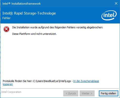

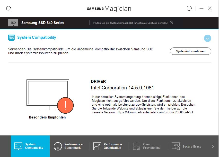

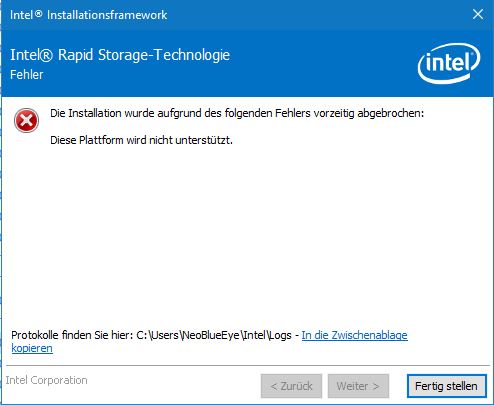

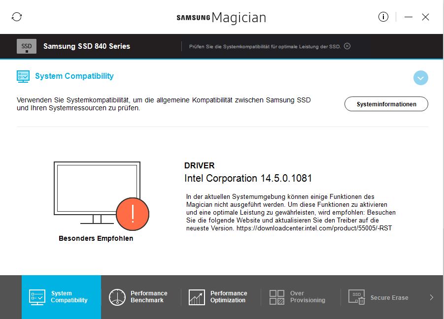

Habe ich gerade mal gemacht. Sieht auf jeden Fall schon besser aus. Treiberproblem vielleicht? Was mir noch unter dem Tool Samsung Magician aufgefallen ist, ist diese Meldung. Auf der vorgegebene Seite klappen die Downloads aber nicht, da nicht kompatibel mit meinem System. Wer soll daraus schlau werden?
Schau halt bei Intel nach welches die aktuellste Version des RST für Deine Plattform ist, aber dies dürfte keinen nennenswerten Unterschied bei der Performance machen. Im Abgesicherten Modus werden viele Services nicht gestartet die sonst laufen und ggf. bremsen, außerdem werden viele Energiespareinstellungen nicht aktiviert, die ebenfalls auf die Performance gehen. Lass dies Magician möglichst aus dem Spiel, machen keineswegs dessen OS Optimierungen, die sind nur Verschlimmbesserungen.

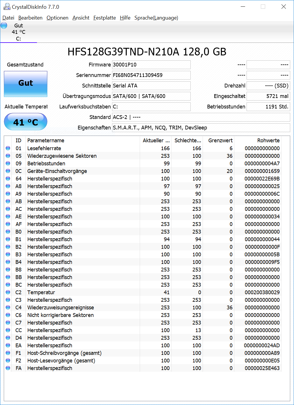

Wie Du siehst steht da bei vielen Attributen "Herstellerspezifisch", CrystalDiskInfo kennt also die Namen der Attribute nicht, unterstützt also diese SSD offensichtlich nicht und daher müssen auch die Namen der anderen Attribute nicht stimmen, denn dann verwendet CDI da die Namen die meistens die Namen die meisten der Bedeutung des Attributes entsprechen, aber eben nicht stimmen müssen. Nimm also besser die SSD Toolbox von SK Hynix um den Zustand der SSD zu überprüfen, dies sollte die korrekten Namen der Attribute kennen.

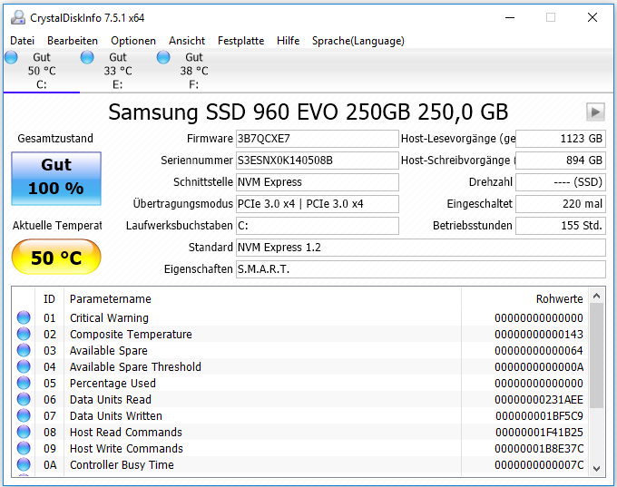

meine Samsung EVO 960 wird leider schon im idle relativ heiß (ca. 50°C).
Ich habe die SSD als Systemfestplatte im oberen m.2 Slot meine Asus Maximus Hero X installiert.
Ob ich die Festplatte mit oder ohne Kühlkörper betreibe macht bei den Temperaturen keinen großen unterschied. Meine Frage lautet -ist es möglich auf den unteren m.2 Steckplatz zu wechseln ohne das System neu ausetzten zu müssen oder brauche ich einfach einen besseren Airflow im Gehäuse bzw. muss ich mir ein neues zulegen-?
Denn selbst wenn ich alle Lüfter auf Anschlag laufen lasse wird die SSD nicht kühler als 48 Grad.
Gehäuse: Sharkoon S25

Wenn kein kühlender Luftstrom über die SSD streicht, dann bringt so ein Kühlkörper auch nur eine zusätzliche Trägheit, die SSD erwärmt sich dann bei Last langsamer weil der ja auch mit erwärmt werden muss, aber kann dann kaum zusätzliche Wärme abführen und kühler als die Umgebung wird die SSDs im Idle nie sein können, egal ob mit oder ohne Kühlkörper.The-Evil schrieb:Ob ich die Festplatte mit oder ohne Kühlkörper betreibe macht bei den Temperaturen keinen großen unterschied.
50°C sind aber für eine SSD noch kein Problem, auch wenn CrystalDiskInfo da schon Vorsicht zeigt, es hat eben da einfach diese Schwelle für alle Laufwerk fest voreingestellt ohne Rücksicht auf die Spezifikationen der einzelnen Laufwerke zu nehmen. Wichtig ist eher wie warm die SSD im Betrieb dann tatsächlich wird und ob sie dann wirklich im Alltag throttelt oder nicht.
Sorge für einen vernünftigen Airflow über der SSD. Schau vielleicht ob die Graka, die dürfte den Bereich in dem die SSD sitzt ja kräftig heizen, vor allem wenn sie semipassiv läuft, nicht auch einen aktiven Modus hat.The-Evil schrieb:-ist es möglich auf den unteren m.2 Steckplatz zu wechseln ohne das System neu ausetzten zu müssen oder brauche ich einfach einen besseren Airflow im Gehäuse

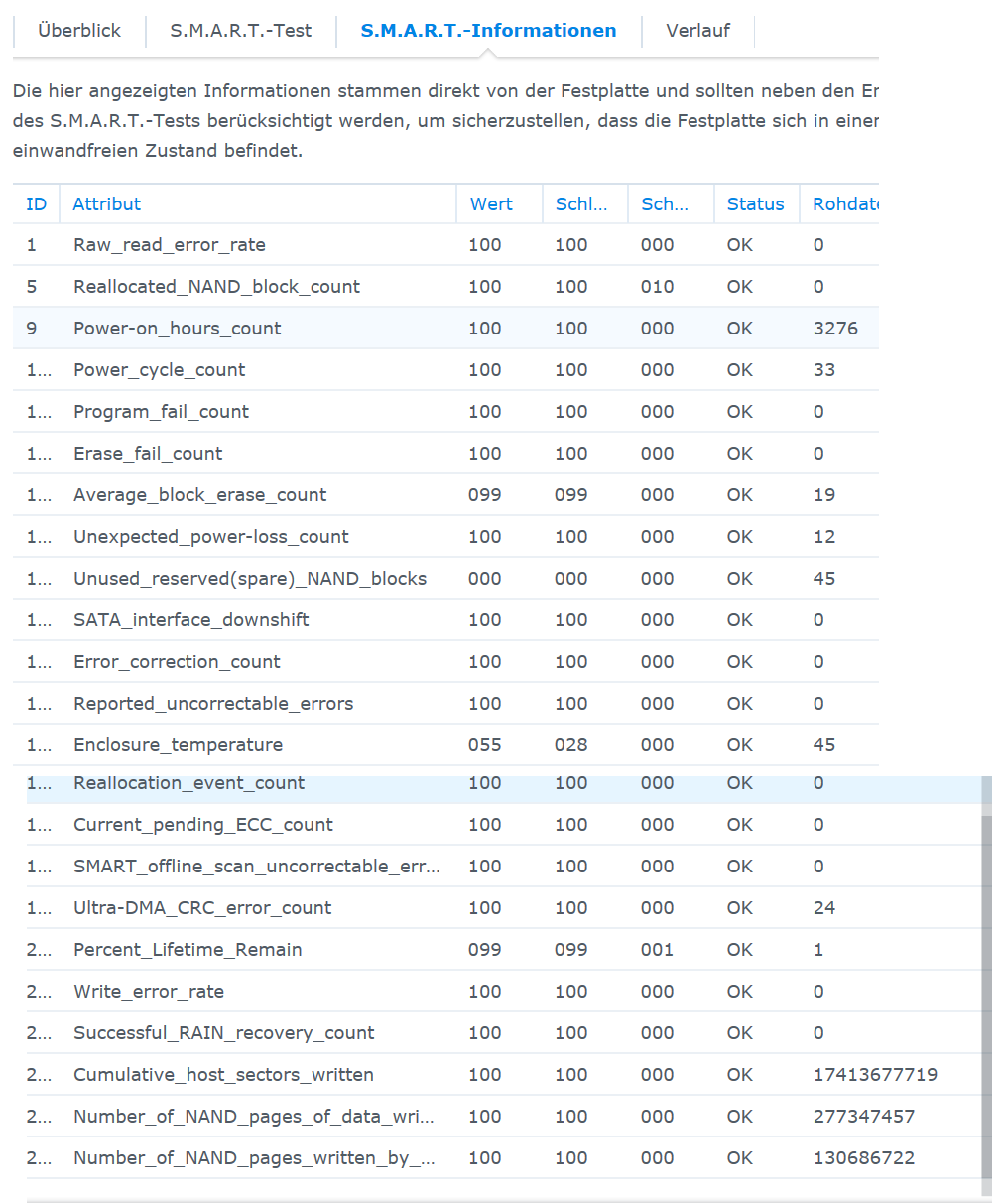

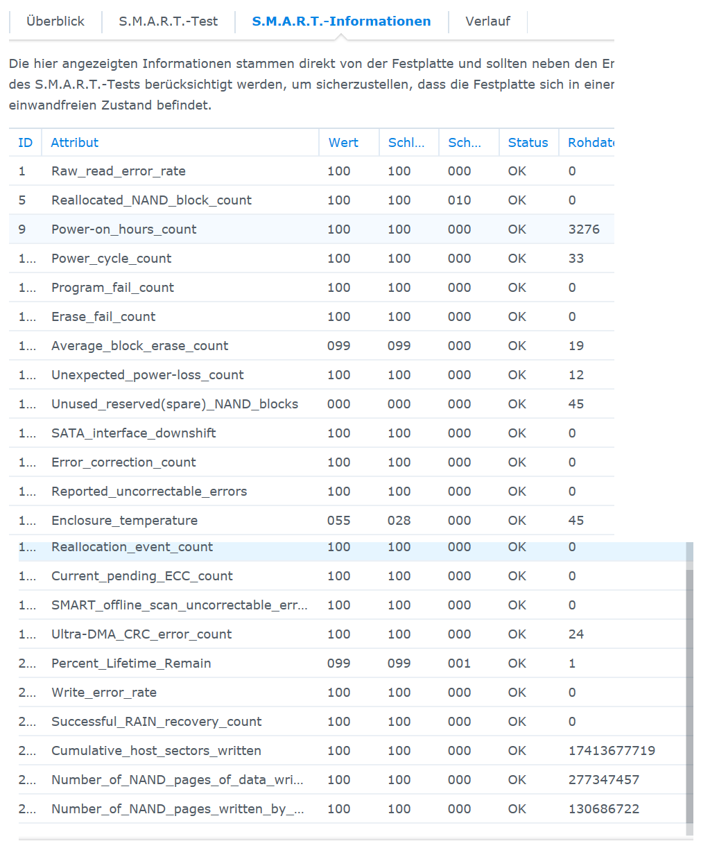

Was meinst Du mit 99%? 99 entspricht der Angabe der verbleibenden spezifizierten P/E Zyklen und da im Schnitt 19 verbraucht sind, könnte dies bei z.B. 2000 spezifizierten P/E Zyklen passen, oder auch bei 3000, je nachdem wie der Controller rundet.
Prüfe mal ob die SATA Datenkabel korrekt sitzen, die 850 Evo hat Ultra-DMA CRC Fehler und auch die 850 Pro, bei der AData kann man dies leider nicht sehen. Spätestens wenn der Rohwert vom Attribut C7 steigt, solltest Du das Kabel der SSD dann wechseln. Die gehen übrigens gerne kaputt wenn man am Kabel statt am Stecker zieht, was leider zuweilen nicht so leicht zu vermeiden ist. Die Evo steckt ja in einem USB Gehäuse, entweder sind die Ultra-DMA CRC Fehler dort schon vor längerer Zeit entstanden, der Zähler geht nicht mehr auf 0 zurück, sondern sollte nur nicht weiter steigen, oder die sitzt nicht ordentlich auf der Buchse im Gehäuse. Mit den USB Kabel hat es nichts zu tun. Du solltest sie aber immer ordentlich über "Hardware sicher entfernen" abmelden, denn es gibt eine ganze Menge unerwartete Spannungsabfälle.

Kommt aber definitiv von den Kabeln oder kann auch der jeweilige Controller betroffen sein? Werde dann wohl die Kabel allesamt mal austauschen, anscheinend alles China-Müll. (Ja, die Evo war vorher intern, die ADATA immer im Laptop, also mehr Indizien für die Kabel) - Ansonsten sind die Daten okay?
