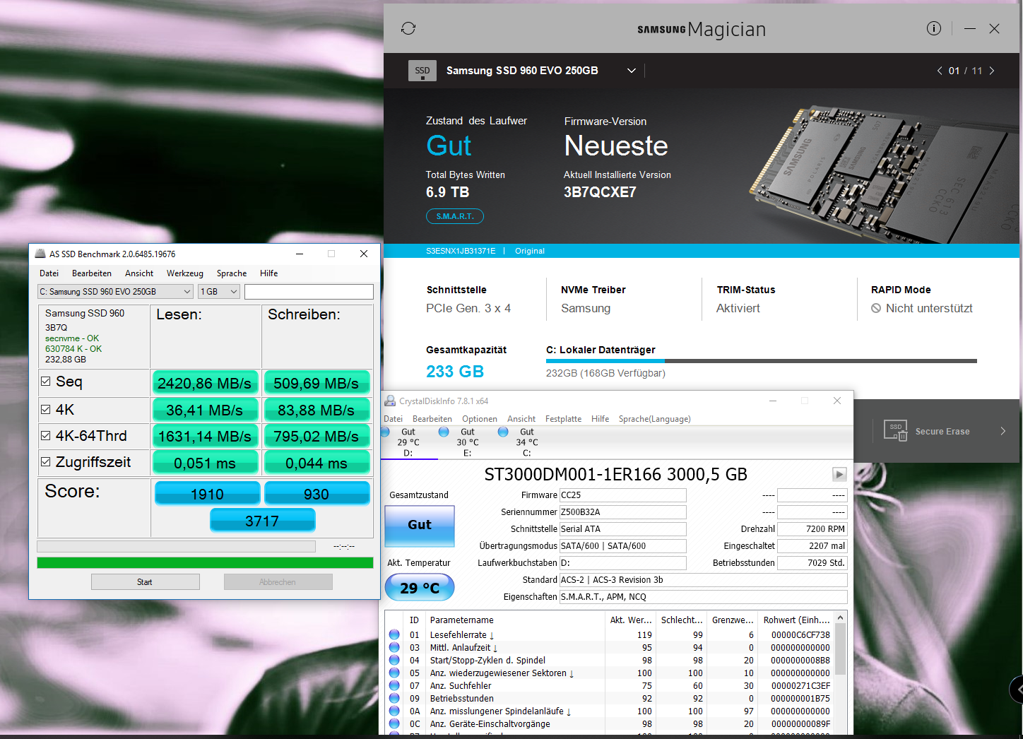

auch im abgesicherten modus schlecht. hab den intel rst treiber installiert, da ist das lesen auf konstant 250mb/s, was aber immernoch zu wenig ist. Für ne Sekunde am Anfang ist er auf ca. 500mb/s, fällt dann aber auf konstant 250...
A
asdwetgtrhe5sre
Lade dir mal das Tool CrystelDiskMark runter und "benche" noch mal.

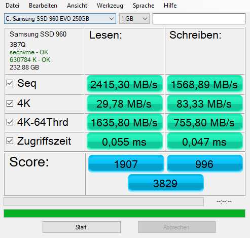

eazyeazy
- Aug. 2009
- 1.791
habe ich.. read immernoch bei 250MB/S... Crystal DiskInfo zeigt mir folgendes an:
nur SATA300? Die SSD ist an den M.2 Slot meines Mainboards angeschlossen, der kann sogar NVME. Was ist da nur los? Die Samsung zeigt beides auf SATA/600.
A
asdwetgtrhe5sre
Du hattest doch vorher auf deinem Screenshoot auch 600? Ah ja du warst im abgesicherten Modus.
eazyeazy
- Aug. 2009
- 1.791
asdwetgtrhe5sre schrieb:Ich meine CrytalDisk
MARK
nicht DiskInfo. Nur zum Vergleich mal mit CDMARK auch benchen, um einen Irrtum von AS vorzubeugen.
Habe doch gesagt dass ich schon gebencht habe mit Diskmark, genau das gleiche

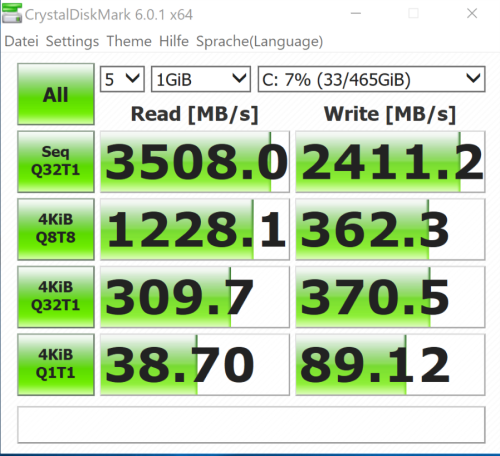

Bei meiner 970 EVO werd ich aus den 4k-Werten nicht wirklich schlau.
System:
- DELL XPS 15 9570 (i7-8750, 16GB)
- 970 EVO 500GB mit neuester Firmware 2B2QEXE7
- Schnittstelle PCI Gen. 3 x 4
- Samsung NVME Treiber
- Frisches Windows 10 1803
- Auf Grund der 32K Wete halte ich eine Fälschung für ausgeschlossen)
- 3Std Google + Forumssuche ohne Ergebnis
Folgende Werte:
System:
Folgende Werte:

Danke für die Antwort. Weitere Testruns mit Prime95 (2 Thread) oder deaktiviertem Speedstep zeigen keinen drastischen Unterschied. Wenn ich einzeln teste (z.B. Q1T1) erhöht sich jeweils der Lesewert leicht, jedoch nicht in den "Normalbereich". Mich macht vor allem der Q8T8 Wert sehr stutzig, da es hier ja um den Faktor 5 nicht passt.
Anbei der NoSpeedstep Screenshot.
Gschmakofazy
Cadet 4th Year
- Okt. 2006
- 66
Kurzes Update: Eine Austausch-970 Evo 500 GB zeigt genau das gleiche Verhalten. Thermal Throttling kann ich auch ausschließen, da ein Benchmark mit offener Unterseite + Kaltluftföhn nur minimal bessere Lesewerte lieferte. Die Schreibwerte speziell bei Q8T8 und Q1T1 zeigen sich davon komplett unbeeindruckt.
