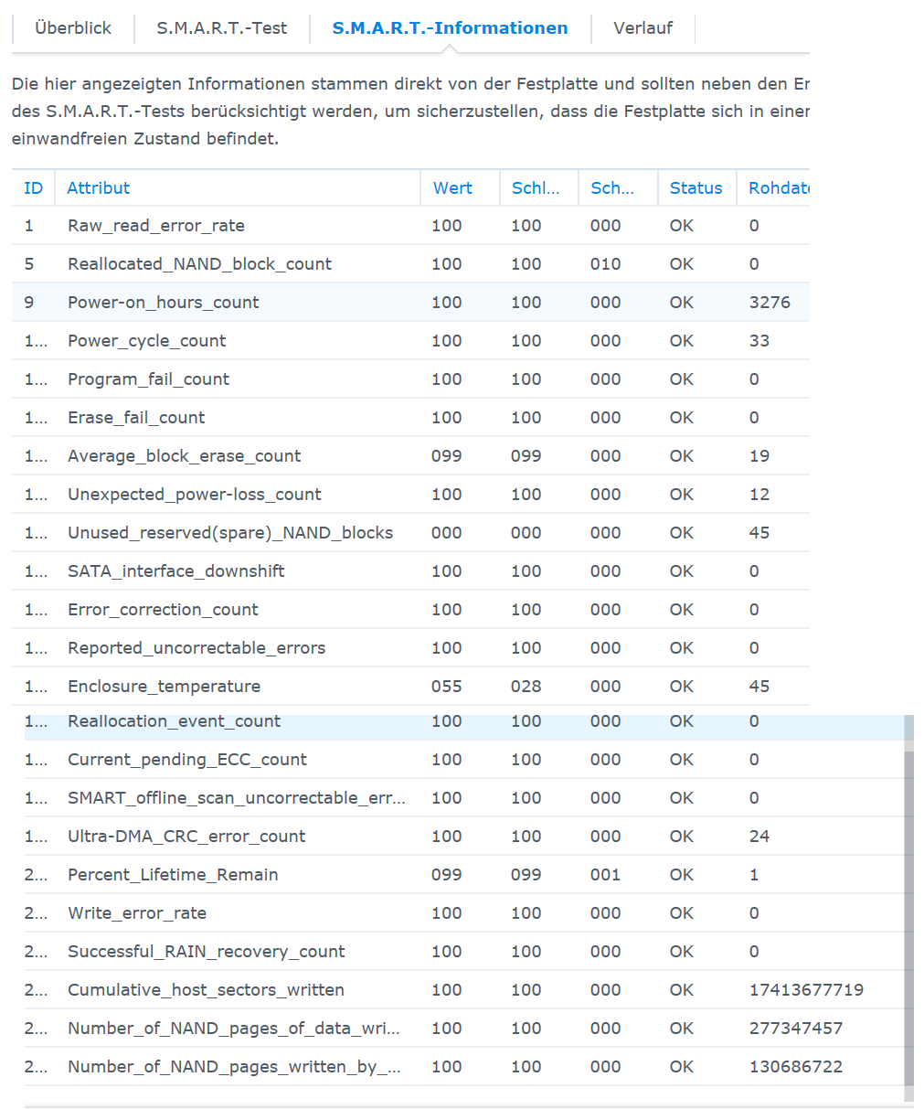

Okay dann danke noch mal, ich schmeiß die Kabel alle weg und bestelle komplett neu. Da irgendeinen Tipp welcher Hersteller oder irgendwas? Ich nehme was Kabel angeht immer gerne Lindys. (Wird aber wohl wie du schon mal erklärt hattest wohl von den ziehen kommen, da ist ziemlich eng mit der Verkabelung gewesen..)

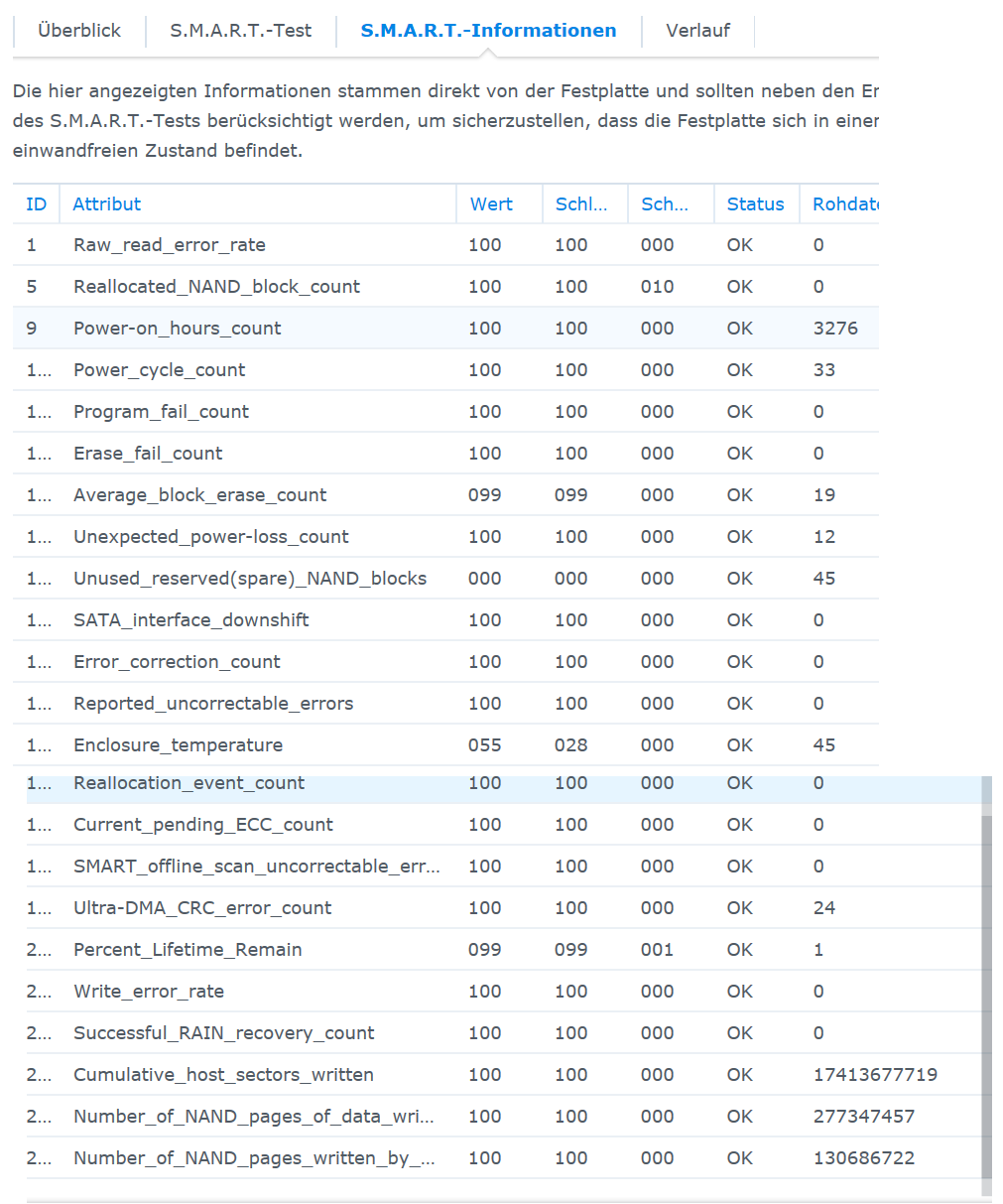

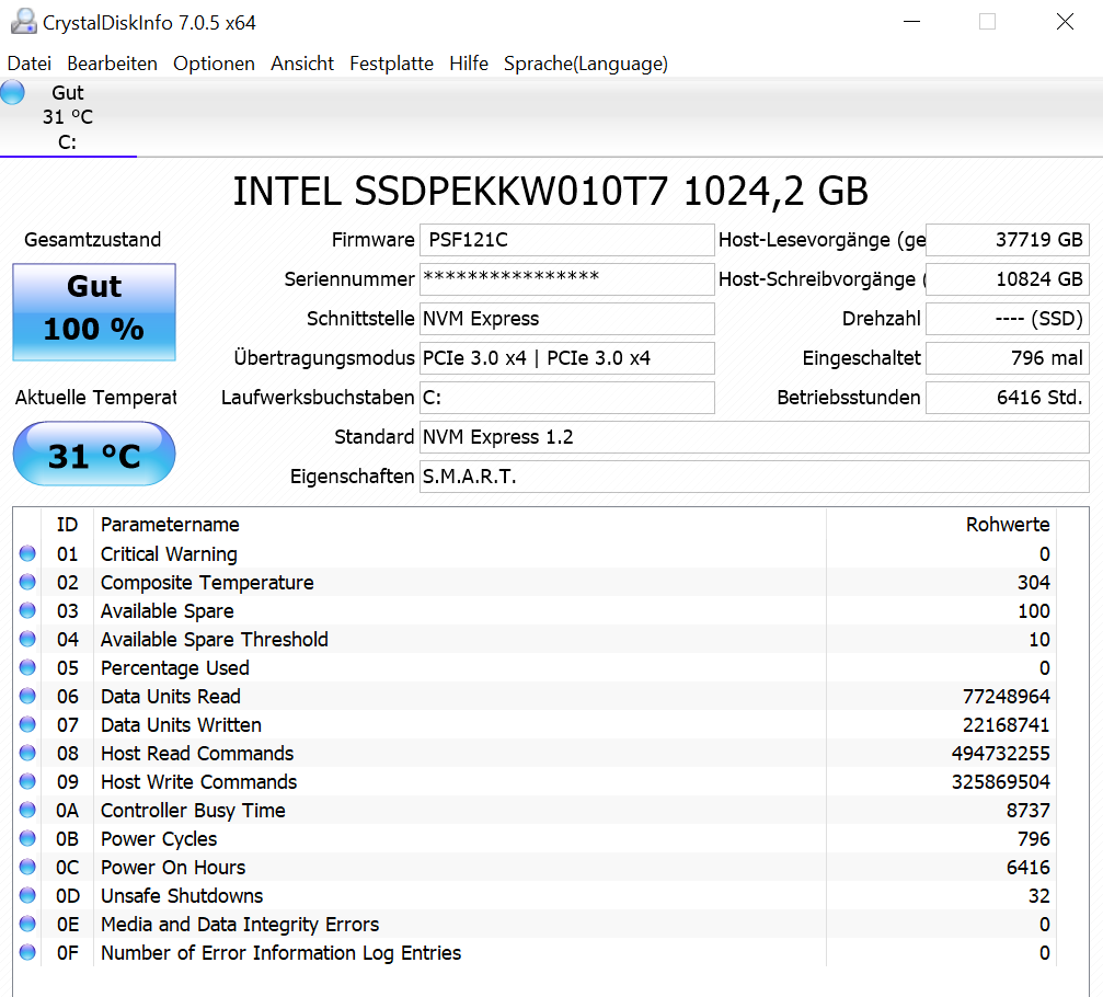

Sind die Intel Chips eigentlich besser als die Crucial Chips? Oder gibt es bei Crucial einfach nur mehr SMART-Variablen?
Kettenhunt, das sind zwei ganz unterschiedliche SSD, was meinst Du da genau? Intel und Micron fertigen bisher ihre NANDs gemeinsam, aber wer wo welche Qualitätsstufen verbaut und welche Berechnungen welcher Controller bzgl. der einzelnen S.M.A.R.T. Werte unternimmt, kann man kaum wissen. Bei der MX500 sehen wir das der MWI nach 19 P/E Zyklen noch 99% verbleibende anzeigt, aber bei der Intel wissen wir nicht einmal wie viele P/E Zyklen die NANDs im Schnitt schon hinter sich haben.
Ich denke mal, die Werte sind soweit in Ordnung, oder?
Ja ist es.

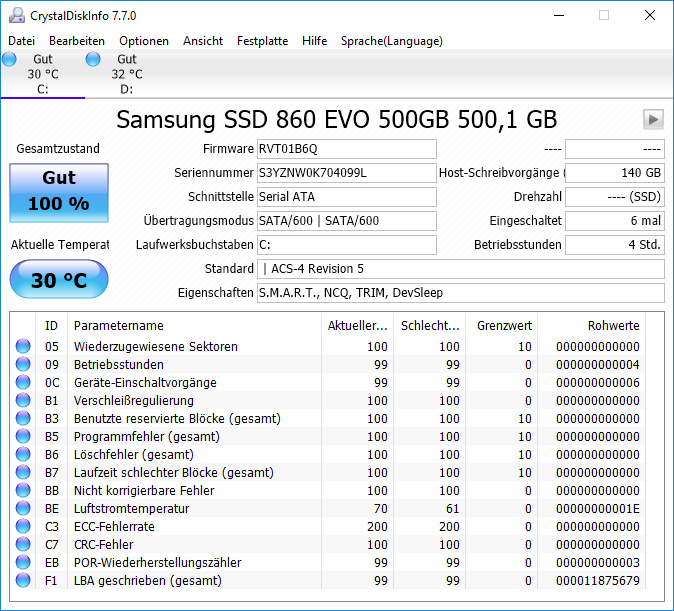

Hallo, auch die Frage, ob die Werte ok sind?
Habe was gehört von "Auf AHCI Modus stellen". Ist das bei mir Notwendig?
Ebenfalls habe ich gemerkt das bei meinem PC Windows auf der HDD installiert ist. Kann ich das einfach auf der SSD "rüber schieben" oder muss man Windows komplett neu installieren.
Letzte Frage: Wie stelle ich ein, das Programme Standartmäßig auf die SSD statt HDD installiert werden.
Vielen dank im Vorraus!
Das seht schon auf AHCI (links oben die grüne Zeile mit "storahci - OK")
Windows auf die SSD schieben geht am einfachsten mit einem Clone-Tool, quasi ein 1:1 Abbild auf die SSD kopieren. Dann werden auch die Programme standardmäßig dorthin installiert weil die SSD dann C:\ ist.
Reaktionen: bamoas
