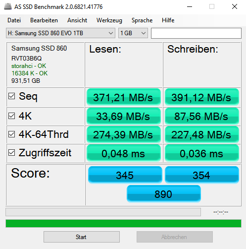

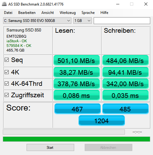

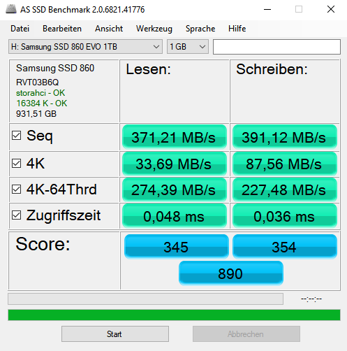

Wer ne Idee, was mit meiner neu erworbenen 860 Evo los ist?
Bin mit der Speed nicht ganz so happy.
Hängt an einem 6Gb/s SATA Anschluss, genau so wie die "uralte" 850er...
Mein System ist in der Signatur aufgelistet.
Nope, die kleine 850er beherbergt Windows 10, die 860 ist komplett leer...
Die 860 Evo hängt am falschen Port, das Board hat ja neben den 6 Ports des Chipsatzes noch zwei von einem ASMedia 1061 SATA Host Controller, der aber selbst nur mit einer PCIe 2.0 Lane angebunden ist:
Es geht real eben netto nicht mehr als knapp unter 400MB/s über eine PCIe 2.0 Lane pro Richtung, auch wenn sie brutto 500MB/s brutto übertragen kann. Man sieht es also an den Werten und man sieht es auch am Treiber, denn die 850 Evo hängt ja an einem der Ports des Chipsatzes und dafür ist der Intel Treiber installiert, aber für die Ports vom ASMedia wird eben der Microsofttreiber verwendet. Stecke die 860 Evo an einen der Ports des Z170, schaue im Handbuch welche das sind und dann bringt sie auch ihre volle Performance.
Reaktionen: krong
Ah cool, danke! Sowas hatte ich schon vermutet, war nur zu blöd zum selber raussuchen.
Ich stöpsel dann mal um... :D
Edit: und passt.
Nochmal danke @Holt !

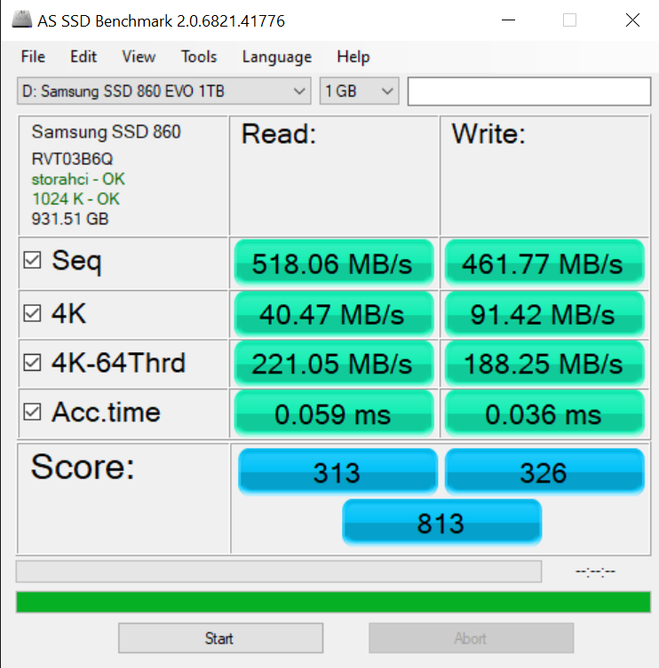

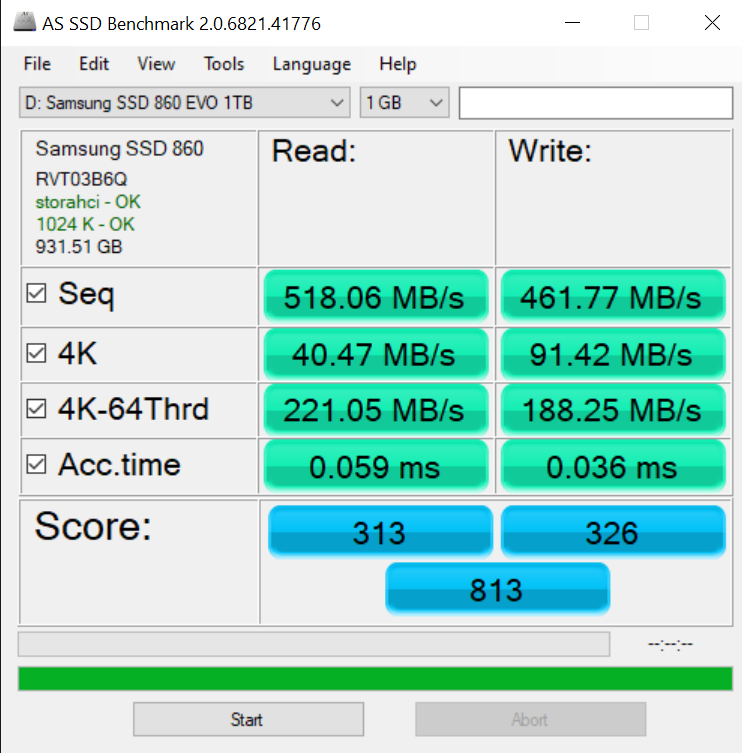

@Holt dann hab ich das gleiche problem? Ich hab aber laut Handbuch nur 8 mal die gleichen. Mainboard ist Arock x570 phantom gaming x
Werd mal andere ports probieren.
Auch mit einem anderen port das gleiche ergebniss :-(

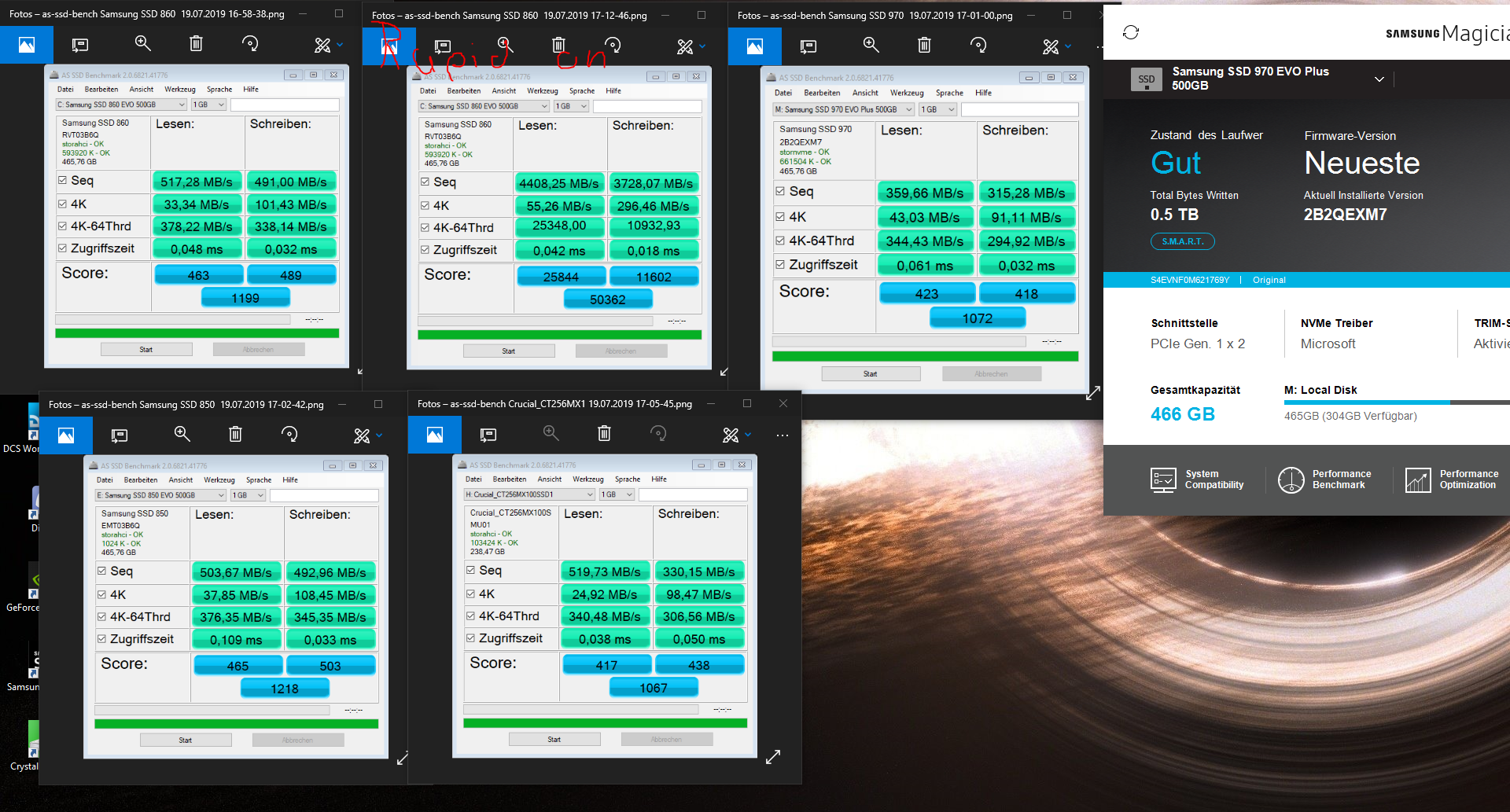

bin eig ganz zufrieden nur was mit der 860 los ist nach dem einschalten von Rapid kann ich mir nich erklären und das die 970 so lahm ist?
die 970 ist in der M2 eingesteckt die anderen sind auf Sata 6.0Gb/s
Auch wird mir die 970 nicht im Bios angezeigt
Board ist das GiBy GA-Z97X-UD3H Z97 RG SA
Das ist ja auch ein anderes Board und der X570 hat nun einmal (bis zu) 8 SATA Ports.
Ja und die Ergebnisse sind doch auch bestens, was erwartest Du denn noch von einer SATA SSD?
Die haben bei diesen alten S.1151 Boards auch nur 2 PCIe 2.0 Lanes (außer bei den ASRock Z97 Extreme 6/9, da hängt einer der M.2 Slots an 4 PCIe 3.0 Lane direkt von der CPU) und die Werte sehen aus, als würden die Lanes nur mit 2,5Gb/s laufen oder es ist nur eine Lane mit 5Gb/s.
Vielleicht schaust Du nur an der falschen Stelle, aber die NVMe Unterstützung in den alten UEFIs ist auch nicht so toll wie bei den moderneren Boards.
Vergiss M.2 SSDs auf so alten Boards, für M.2 PCIe SSDs reicht die Bandbreite der PCIe Lanes am Slot wie gesagt in der Regel nicht aus und bei Nutzung einer M.2 SATA SSD verliert man bei denen in aller Regel gleich 2 normale SATA Ports.
Sei froh das die SSD läuft und nutze sie ordentlich, wenn Du ein Systemupgrade gemacht hast oder opfere 8 Lanes von der Graka und stecke die 970 Evo Plus in einem Slot Adapter in den zweiten Slot mit PCIe 3.0 Lanes direkt von der CPU. Alternativ hat das Board ja auch noch einen dritten Slot der mechanisch x16 breit ist und an dem 4 PCIe 2.0 Lanes vom Chipsatz vorhanden sind, in einem Adapter darin sollten maximal so 1600 bis 1800MB/s (je nach SSD und Benchmark) zu erreichen sein.
[/QUOTE] danke für die antwort nur noch 2 fragen
"oder opfere 8 Lanes" bedeutet das die graka verliert an leistung?
Das Board hat ja noch einen PCIEx8 slott da habe ich ihn jetzt mit Adapter reingesteckt und die werte sehen gleich anders aus nur ist das der schnellst mögliche,
weil du meintest ja noch 4 Pcie was ja der unterste wäre?
Dazu gibt es einige Tests im Internet, aber die meisten zeigen bei Spielen wenn überhaupt, dann allenfalls geringe Verluste im Bereich 1 bis 2%, bei GPU Computing kann es mal ein wenig mehr sein.
Das Board hat doch 3 Slots die mechanisch x16 breit sind:
Jetzt dürfte die Graka im ersten sitzen, wenn der zweite belegt ist, haben der erste und der zweite nur je 8 Lanes. Stecke die Graka mal in den zweiten Slot, dann weißt Du wie viel Performance sie mit nur 8 statt 16 Lanes verliert. Die SSD sollte im ersten oder zweiten Slot mit voller Leistung laufen können, aber ob sie dies auch macht, hängt nicht zuletzt vom UEFI ab, nämlich davon ob dies die Geschwindigkeit des Slots mit der SSD entsprechend hoch hält statt sie dem Bandbreitenbedarf der Graka anzupassen oder ob man dies wenigstens einstellen kann.
Im untersten Slot sind nur 4 PCIe 2.0 Lanes vom Z97er Chipsatz, damit schafft die SSD mehr Performance als in dem M.2 Slot, sofern dieser wirklich mit 4 Lanes läuft (siehe die beiden letzten Sätze im Zitat), kann aber eben nicht ihre volle Leistung entfalten. Du musst Dich dann also zwischen der vollen Leistung für die Graka oder der vollen Leistung für die SSD entscheiden, beides gleichzeitig geht auf dieser alten Plattform leider nicht.
Danke für Die Auklärung, ich nutze für die M2 die 2 Line und dort ist sie schon um einiges schneller bzw das was da borad zulässt und stellt mich zufrieden.
Danke! :)

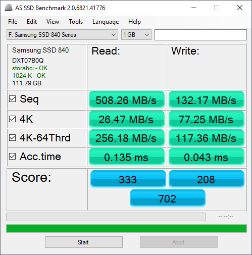

Nächste SSD: Diese habe ich erstmal mit Nullen vollgeschrieben, um allen Daten darauf (unnötige Daten) zu löschen, eine Partition erstellt und dann mit AS SSD Benchmark getestet.
1. Also 4k Read/Write ist okay? Da es ja eine 840-Serie ist.
2. Warum ist Seq-Write so schlecht?
3. 4k-64Thrd sieht auch zu schlecht aus. Warum?
803801
