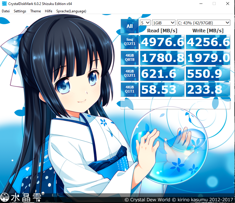

Hallo!
Ich habe mir heute die 970 evo plus in mein asrock x570 taichi eingebaut und dann mal die Geschwindigkeit gemessen. Schreiben = 3.266, Lesen = 2.365. Ist die Leserate zu niedrig? Auch meine anderen normalen SSD haben eine niedrigere Leserate (546/488). Liegt das am Taichi oder warum ist die Leserate vergleichsweise niedrig?

Gebencht habe ich mit Crystaldiskmark und Magician. Ich habe übrigens die Lese- und Schreibwerte vertauscht, Sorry.

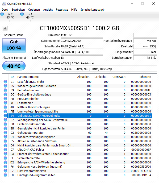

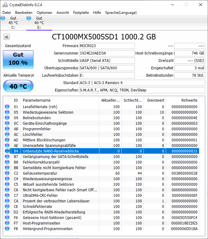

Tag,
ich hab eine frage wegen meiner neu gekauften Crucial MX500 1TB in einem RaidSonic Icy Box IB-248WP-C31, 2.5", USB-C 3.1 Gehäuse. Angeschlossen an meinem Gigabyte B450 I Aorus Pro WIFI per USB-A 3.1 ist mehrmals der Datei-Transfer und einmal CrystalDiskMark hängen geblieben. Teils musste sich explorer.exe neu starten und das externe Laufwerk neu verbinden.
Ein erweiterter CHKDSK lauf hat 2 Defekte teile gefunden, und daraufhin gab es einen Bluescreen.
Beim Surface Test des EaseUS Partition Master gab es ab einem gewissen Punkt nur noch fehlerhafte Sektoren. Das Laufwerk wurde ab einem Punkt in Windows ausgeworfen.
Danach schloss ich das Laufwerk an einem USB 3.0-Port an und es lief 2 mal fehlerfrei durch.
Wo liegt eurer Meinung nach der Fehler, was kann ich noch testen?
812577[/ATTACH]
USB 3.1:
Usb 3.0:
USB 3.1:
Usb 3.0:

Das solltest Du Dir hiernach doch selbst beantworten können:Der_Alex schrieb:Wo liegt eurer Meinung nach der Fehler
Es dürfte als am USB 3.1 Port liegen, dessen Treiber, Energiespareinstellung oder auch dem Zusammenspiel mit dem Gehäuse.Der_Alex schrieb:Danach schloss ich das Laufwerk an einem USB 3.0-Port an und es lief 2 mal fehlerfrei durch.
Vielleicht liegt es aber auch daran, dass es viele Ultra-DMA CRC Fehler (siehe Rohwert von C7) gab und dies sind Übertragungsfehler zwischen dem SATA Host Controller und dem Controller der SSD. In so einem USB Gehäuse ist dessen USB-SATA Bridgechip der SATA Host Controller für die SSD und damit dürfte sie schlecht auf dem Stecker gesessen haben oder es ist Schmutz dort reingekommen, wenn diese Fehler im Gehäuse passiert sind. Oder war die SSD vorher schon mal intern angeschlossen? Dann könnten die Fehler auch dort aufgetreten sein, dafür würde sprechen, dass es keine unerwarteten Spannungsabfälle (Rohwert von AE) gab und die wären eigentlich zu erwarten, wenn die SSD nicht fest auf der Buchse steckt. Schau mal ob der Rohwert vom Attribut C7 steigt und wenn ja, prüfe mal ob die ordentlich im Gehäuse sitzt.
Es sind welche übrig, 0x31 = 49 in welcher Einheit auch immer. Aber Crucial setzt hier leider den Aktuellen Wert immer auf 0, statt z.B. eine Prozentangabe damit zu realisieren. Dies dürfte bei einigen Tools zu Fehlalarmen führen, da es eigentlich ein Hinweis auf einen schlechten Zustand ist, wenn der Aktuelle Wert oder der Schlechteste Wert (der sollte den niedrigsten Stand festhalten den der Aktuellen Wert jemals hatte) auf oder unter den Grenzwert gefallen sind. Dies Funktion übernimmt hier aber der Aktuelle Wert von Attribut 05 und da der noch 100 und damit weit vom Grenzwert von 10 entfernt ist, außerdem zeigt der Rohwert von 05 das es noch keine Ausfälle von NAND gab, ist alles in Ordnung.Der_Alex schrieb:Warum sind keine unbenutzten NAND-Reserveblöcke übrig?
Danke für deine Expertise.
Ich habe es nun an einer USB 3.0 Buchse getestet.
Hier läuft es ohne Probleme mehrmals im Surface Test durch.
Mit einem USB 2 Kabel funktioniert es auch an der Gen 2 Buchse fehlerfrei.
Anschließend testete ich den Externen-SSD-Speicher von meiner Schwester.
An der USB 3.0 Buchse Fehlerfrei.
An der Gen 2 Buchse auch wieder diese Art von Fehler.
Nach weiterer Recherche bin ich hierauf gestoßen:
Link 1,
Link 2
Daraufhin installierte ich den neusten Chipsatz-Treiber und Bios, aber dies ändert an dem USB Gen 2 Fehler nichts.
Es war für mich wichtig herauszufinden, ob die neu gekauften Teile einen Defekt aufweisen.
Da es wohl am Mainboard liegt, werde ich damit leben müssen, per USB 3.0 fehlen auch nur etwa 100MB/s an Übertragungsgeschwindigkeit.
Eine Sache noch zwecks den von dir benannten SMART-Werten
Der AE-Wert ist von 0 auf 4 gestiegen.
Der C7-Wert von EF auf FE.
Diese sollte ich wohl weiter im Auge behalten.
