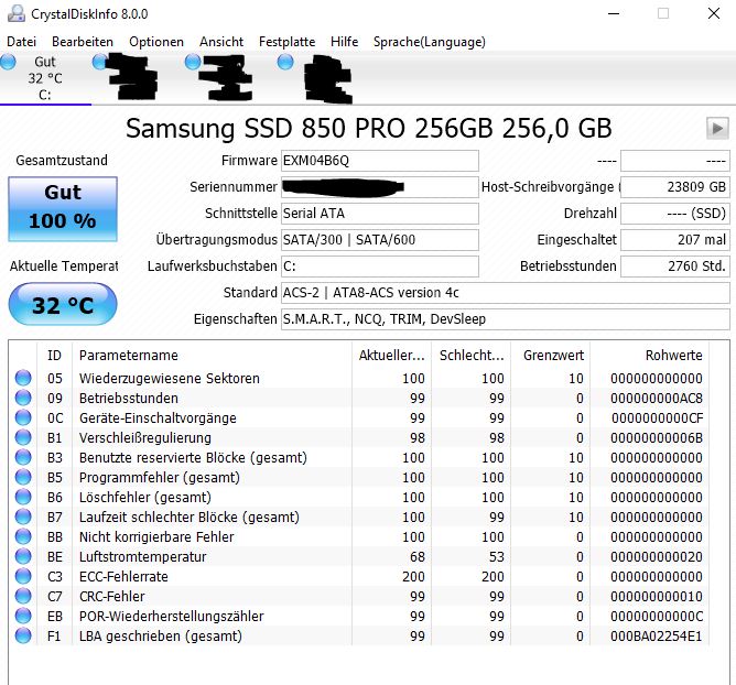

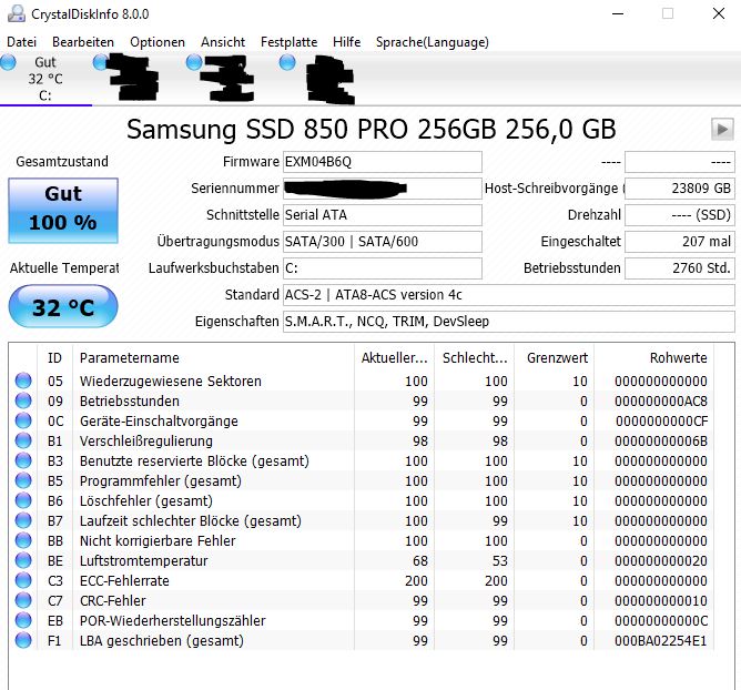

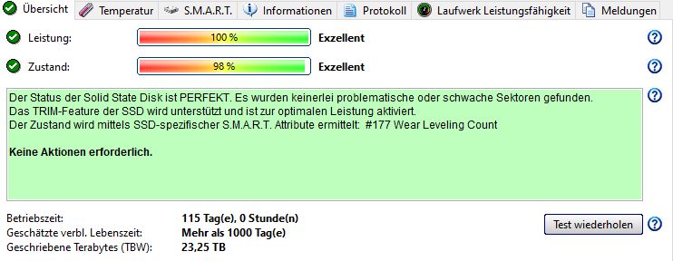

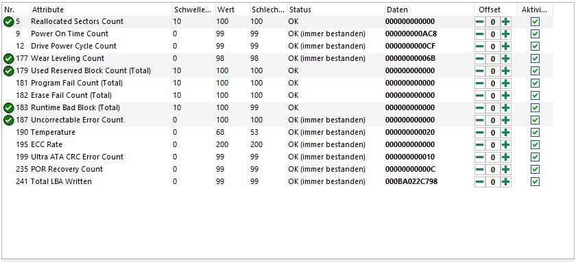

also ich habe eine system ssd (samsung 850 Pro 256GB ) und habe kein gefuehl wie lange die noch nutzen kann.
tbw = 150 tb
altuelle schreibleistung 23tb.

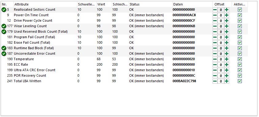

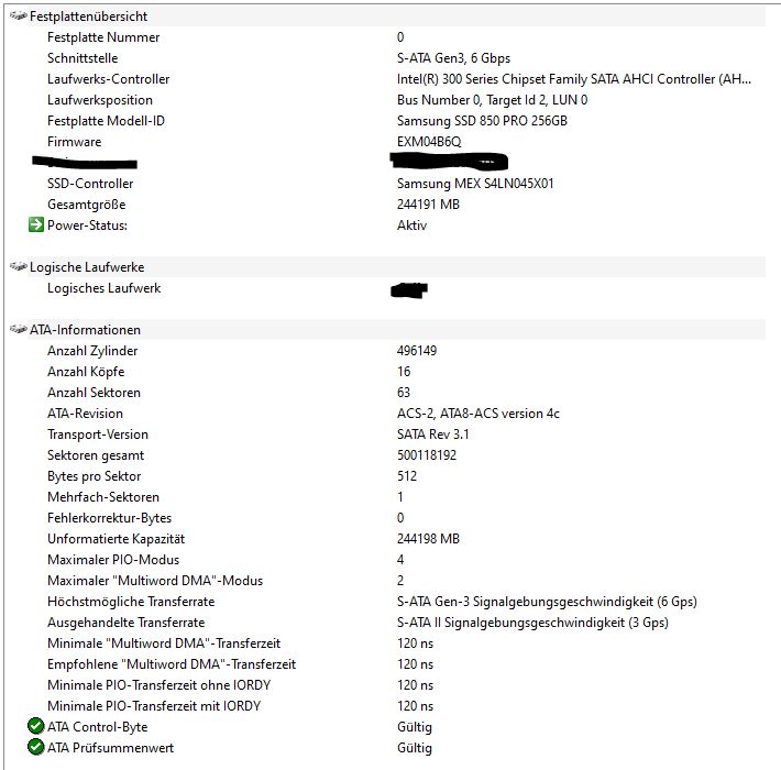

anbei einige screenshots (cristal disk und hard disk sentinel)
was meint ihr wie lange ich diese ssd noch nutzen kann ?

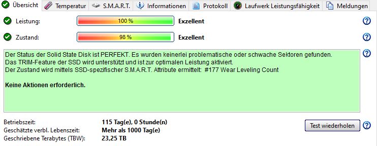

hat "hard disk sentinel" recht mit den >1000 tagen ?
immerjhin ist der zustand schon bei 98% und nicht mehr 100%, nach 111 tage laufzeit...
vielen dank schon mal fuer die antworten.

naja... 2% nach 110 Tagen tatsächlicher Betriebszeit... (läuft der PC tatsächlich den ganzen Tag? Ansonsten sind das ja deutlich mehr "reale" Tage) Hochgerechnet sind das dann über 5000 Tage bis sie bei 0% ist, wobei das noch nicht bedeutet das sie dann defekt ist... nur die garantierten Schreibzyklen sind dann verbraucht.
Wobei natürlich jedes Gerät, also auch eine SSD, auch schon vorher unverhofft defekt sein kann... da steckt man nie drin.
Vergiss "hard disk sentinel", keine Ahnung wie die immer auf ihre Werte und Beurteilungen kommen. Es sind gerade 0x6B = 107 P/E Zyklen der NANDs verbraucht und die sind mit 6000 P/E Zyklen spezifiziert. Beim derzeitigen Verbrauch werden diese 6000 P/E Zyklen also in knapp 17 Jahren erreicht sein und die Endurance Tests früherer Samsung SSDs zeigen, dass die NANDs wohl locker Doppelt oder Dreimal so viele P/E Zyklen schaffen werden, bis sie wirklich platt sind. Vorher könnte was anderes kaputt gehen, da reicht ja schon eine kalte Lötstelle um eine SSD lahm zu legen oder sie wird sowieso ersetzt weil sie zu klein geworden ist.
Die TBW Angabe ich nur eine zusätzliche Einschränkung der Garantie damit Enterpriseuser keine Consumer SDDs kaufen, die NANDs kaputtschreiben und der Hersteller diese dann auch noch auf Garantie ersetzen muss. Keine Ahnung was für eine Nutzung Du hast um in 111 Tage auf fast 24TB TBW zu kommen, die wenigsten Heimanwender schaffen überhaupt 10TB pro Jahr.

Was 1,78% entspricht, was man durchaus auf 2% Runden kann ;-)Holt schrieb:keine Ahnung wie die immer auf ihre Werte und Beurteilungen kommen. Es sind gerade 0x6B = 107 P/E Zyklen der NANDs verbraucht und die sind mit 6000 P/E Zyklen spezifiziert.

Holt schrieb:Keine Ahnung was für eine Nutzung Du hast um in 111 Tage auf fast 24TB TBW zu kommen, die wenigsten Heimanwender schaffen überhaupt 10TB pro Jahr.
eine besondere nutzung habe ich nicht...allerinding installiere ich windows rel oftiv :-) mindestes einmal in monat aus sicherheitsgruenden...(bis ich mit virtuellen maschinen arbeiten kann) bzw ich klone auf der ssd images...so müssten die 23tb zusammnkommen ?
wihr sagt das euch sentinel nicht empfehlenswert sei...ich habe mir nur deshalb gekauft wiel
ich schreenshots in irgendeiner pc-zeitschrift gesehen habe. also dachte ich "müsste gu sein".

111 Tage sind knapp 4 Monate, eine Neuinstallation verbraucht bestenfalls einen P/E Zyklus und damit erklärt sich das Schreibvolumen eigentlich noch nicht.ksjdgzagt schrieb:so müssten die 23tb zusammnkommen ?

Keine Ahnung was Minitool Partition Wizard und Hard Disk Sentinel bei den Oberflächentests so alles machen, aber könnte es sein, dass sie dabei die Daten auch neuschreiben und daher das hohe Schreibvolumen kommt?

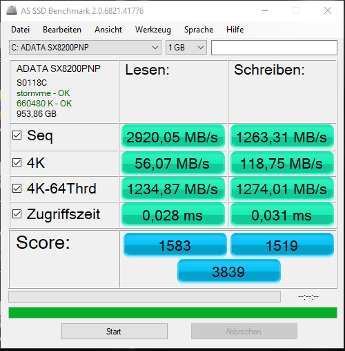

ich habe mir eine SX8200 Pro gegönnt und ich habe die Testwerte mit denen aus diversen Tests verglichen und bin nicht zufrieden.
Vor allem lesen ist "langsam".

Nimm CrystalDiskMark, denn AS-SSD kann aus so schnellen SSDs nicht die maximalen Transferraten kitzeln. CDM nutzt dazu ja nun auch 32 parallele Zugriffe zu je 128k, denn sehr lange Zugriffe reichen dazu kaum noch, man braucht meist mehrere parallele Zugriffe um die beworbenen Transferrate zu erzielen.

Holt schrieb:Nimm CrystalDiskMark, denn AS-SSD kann aus so schnellen SSDs nicht die maximalen Transferraten kitzeln. CDM nutzt dazu ja nun auch 32 parallele Zugriffe zu je 128k, denn sehr lange Zugriffe reichen dazu kaum noch, man braucht meist mehrere parallele Zugriffe um die beworbenen Transferrate zu erzielen.
Danke. CrystalDiskMark zeigt deutlich höhere Werte als AS-SSD.
Seq, Write um gut 1800mb/s mehr.
Performance also nun ganz okay soweit aber die ADATA Software ist trotzdem grottenschlecht.

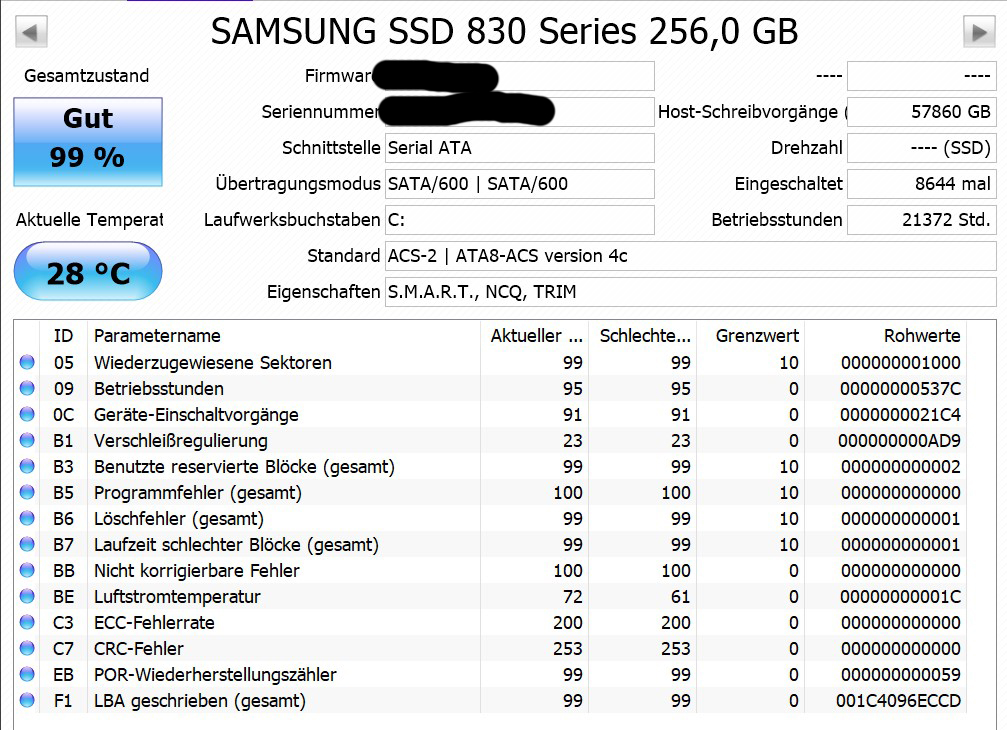

Schieße ich mit meiner SSD hier grad den Vogel ab?
Samsung SSD 830 Series 256GB
Host Schreibvorgänge 57860GB
Eingeschaltet: 8644
Betriebsstunden 21371
Zustand Gut 99%
Temperatur 29°C
