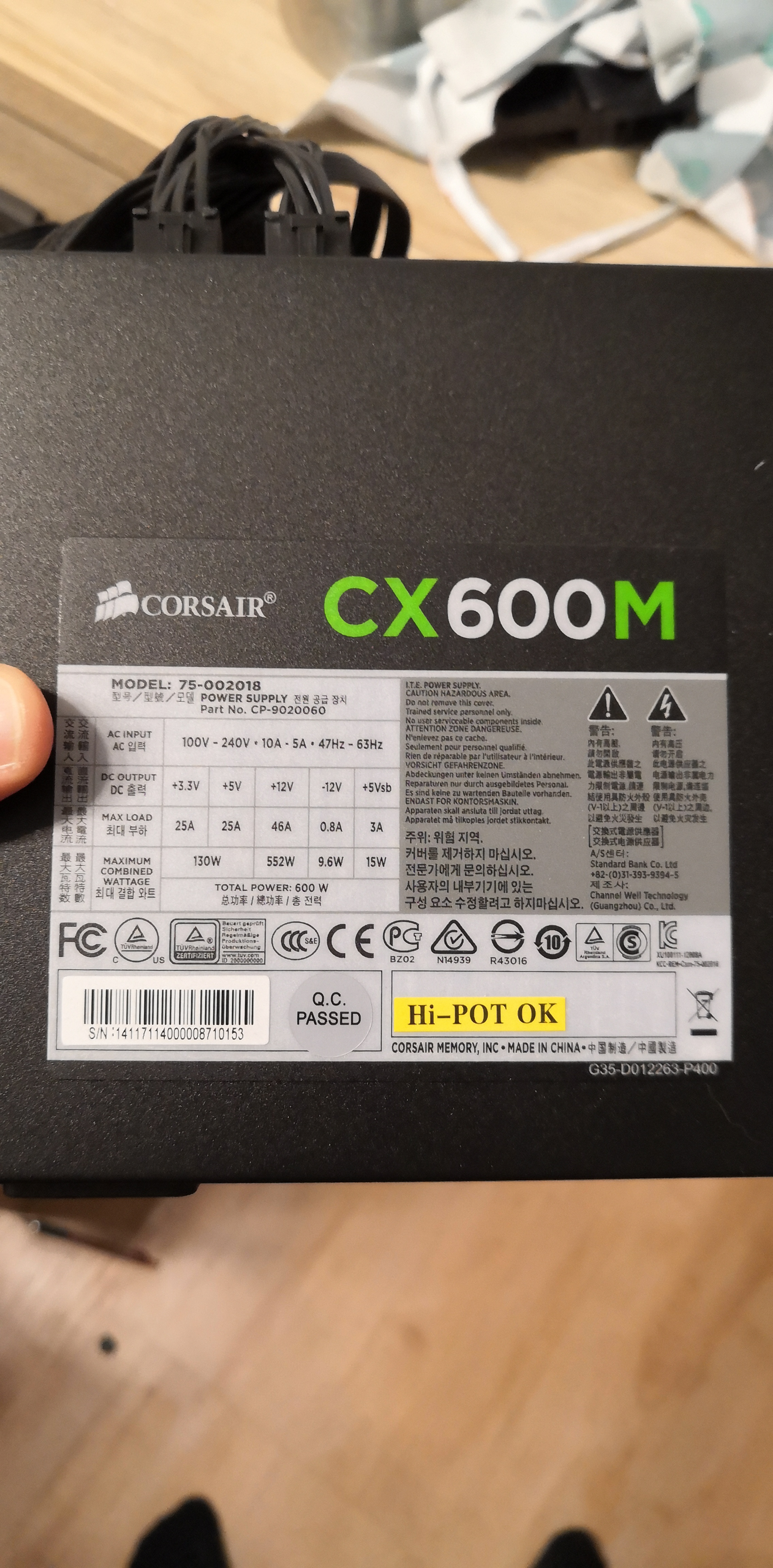

Deathangel008
Grauer Jedi
- Jan. 2014
- 85.200
@Sapphire Fan:
rein von der power her ausreichend, aber über 6 jahre alt und technisch recht angestaubt. ich persönlich würde es ersetzen, bei ner graka für ~500€ sollten auch noch die ~60€ für ein Pure Power 11 500W drin sein. zwingend notwendig ist es aber nicht.

@Sapphire Fan:
es ist gruppenreguliert, das ist für das lastwechselverhalten aktueller grakas nicht gerade optimal. ich werde auch immer stutzig wenn ein 600W-NT nur zwei 6/8pin-stecker hat. ich persönlich würde es direkt ersetzen, aber du kannst es auch vorerst verwenden. läuft bei der hardware ja maximal auf halblast und ein böller ist es auch absolut nicht.

Ok. Vielen Dank. Habe es für 30,- bekommen und vorallem heute. Sonst hätte ich den PC nicht fertig zusammen bauen können ;-).
Meine Graka hat ja nur einen 8 Pin, ist ja ne Mini...daher sollte es ja absolut unkritisch sein hoffe ich :-)
