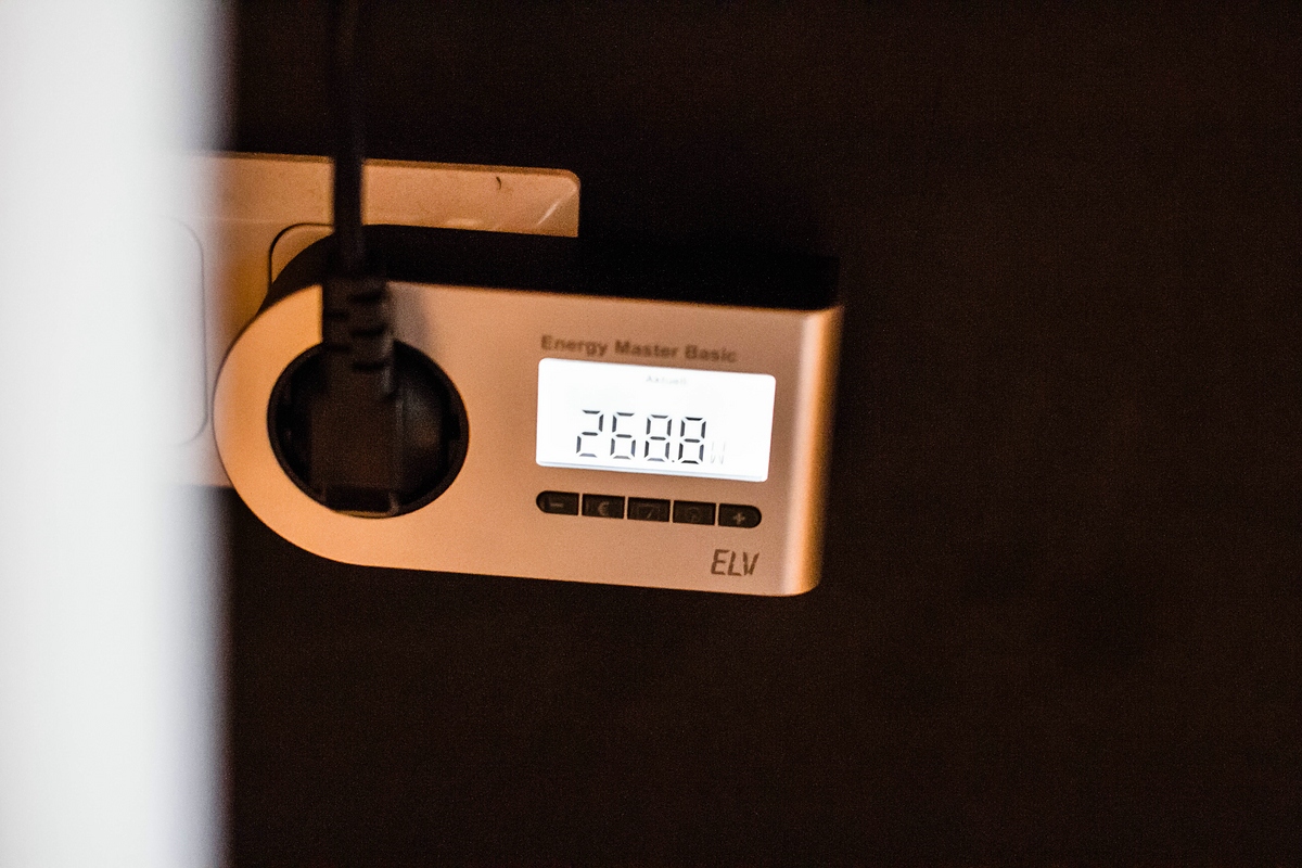

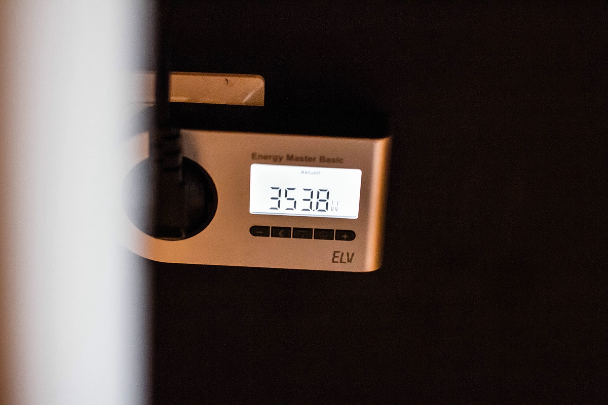

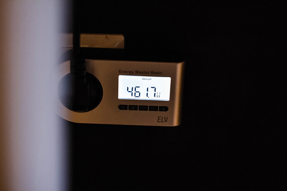

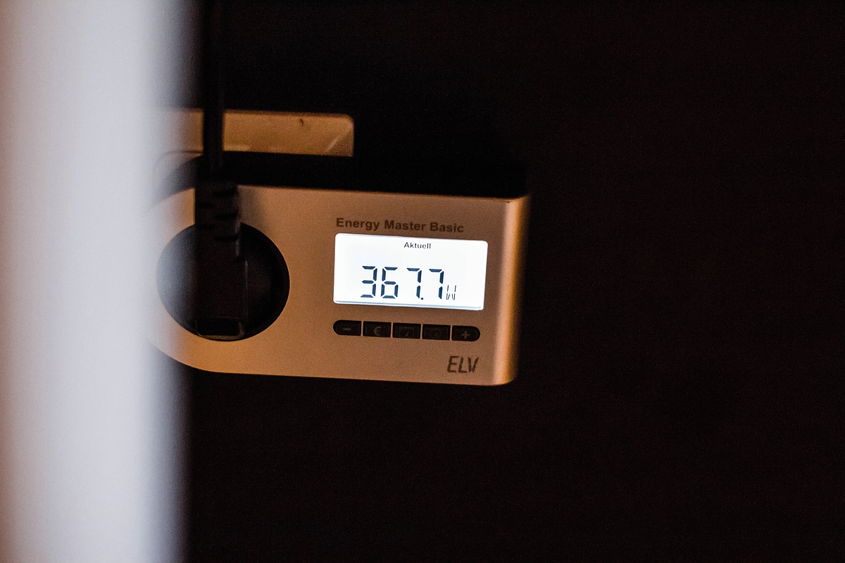

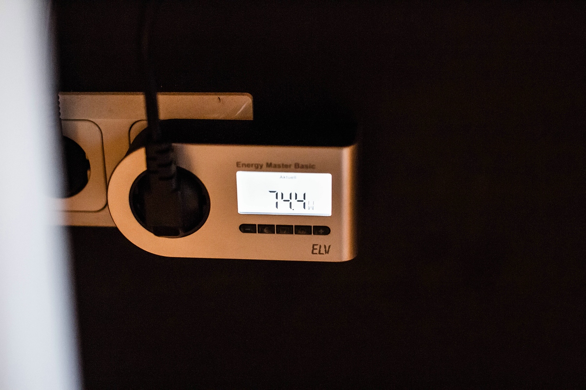

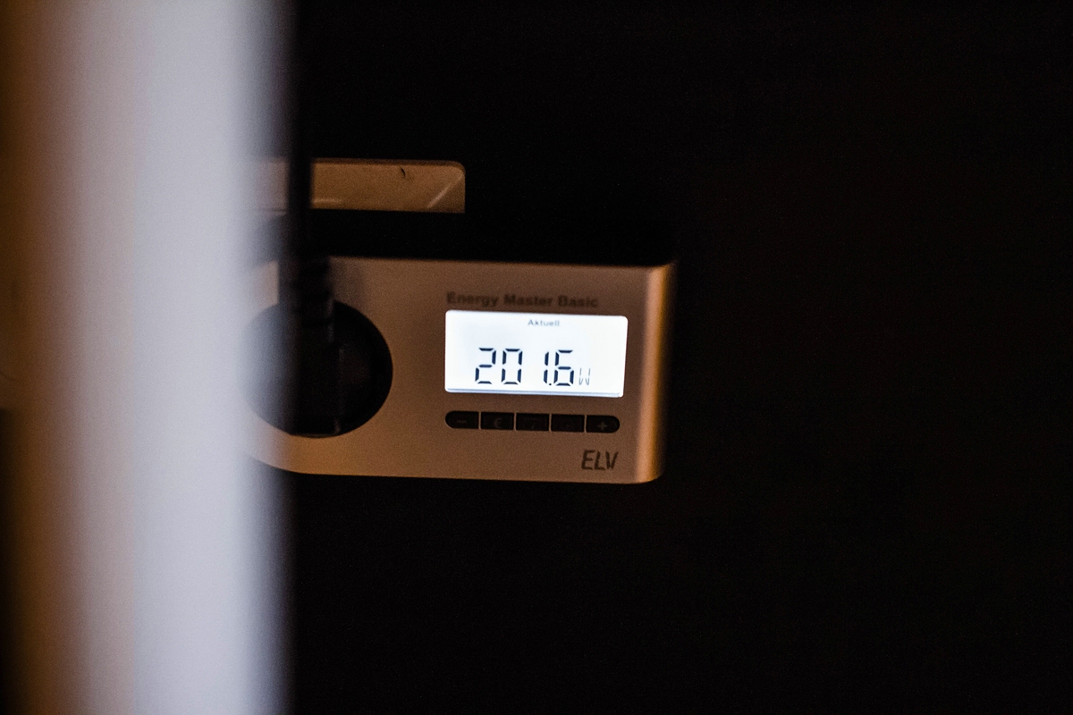

Exit666 schrieb:Da es in dem anderen Thread OT wäre, passt es wohl ganz gut hier hin. Ich habe mal eine Testreihe dokumentiert, @Cronos83 !
Nach wie vor,
8700K mit 1.2V fixe VCore
GTX 1080 mit Powerlimit auf max, hier sogar @0.981 V
1 x NVME + 2 x 2.5"-SSD
AiO mit 2 Lüftern
+ 3 Lüfter extra
LED Lichtleiste
USB-Audionterface
LED-Tastatur + Maus
16 GB RAM @1.36V
1. Idle ca. 75W (CPU VCore = fix)
Superposition Bench
MSI Kombustor (Furmark)
Cinebench
Rise of the Tomb Raider
Cinebench + Kombustor
Den dicken Spike von über 390W bei ROTT habe ich nicht mehr reproduzieren können, zumindest nicht während ich drauf geschaut habe.
Ebenso die 480W beim Volllast-Test, wobei die 461,1W auch nicht ohne sind.
Super, danke,
Der bedarf unterCinebench + Kombustor kommt im normalem Anwenderalltag(!) gar nicht vor, weshalb hier ein 500-550W Netzteil IMMER ausreichend ist, außer man will übertakten. (bei 500W ist man dann wenigstens auch nicht mehr so weit von den 20% = mind 80% effizienz entfernt (bei einem 80plus Netzteil))

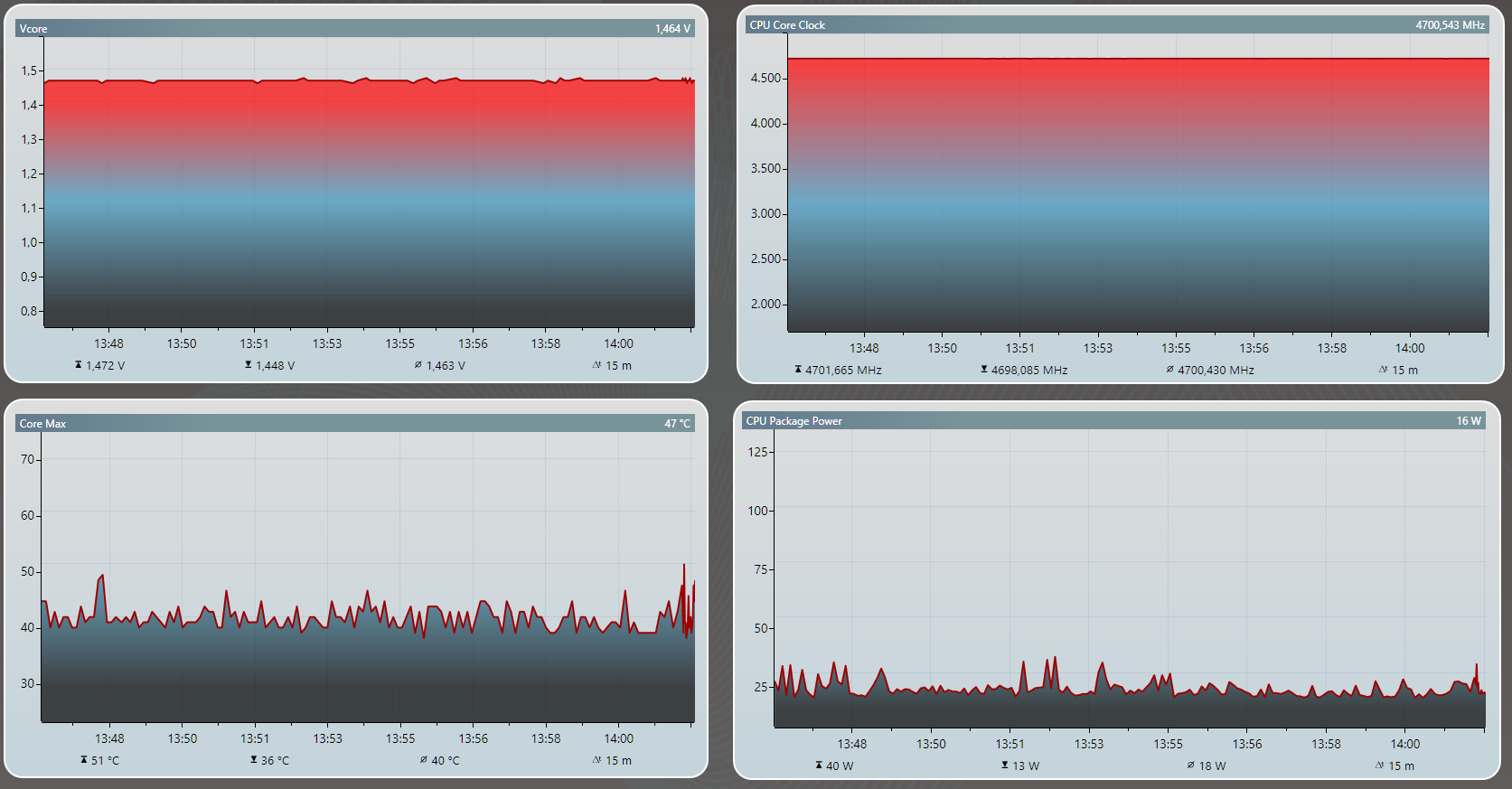

Exit666 schrieb:Idle ca. 75W (CPU VCore = fix)
Kommt mir sehr hoch vor, sollte das nur an fixer Spannung liegen (C-States enabled). 1,47V oder 1,0V macht bei mir im Idle gerade so 3-5W aus. Komme selbst damit auf meiner alten Platform mit < 50W aus im Idle
BTW: Wenn man mit Programmen, wie OCCT oder Kombustor die GPU korrekt stresst, reizen die Teile ihr verfügbares Powerlimit einfach immer vollständig aus. Daher finde ich persönlich nicht, dass man so etwas zur Netzteildimensionierung zu Rate ziehen sollte.
- Sep. 2010
- 4.072
@TheOpenfield
Ich schrieb ja in meinem letzten Beitrag, dass Cinebench + Kombustor utopisch sind. Dass das in der Praxis nie eintreten wird, ist klar.
Wegen des Idle-Verbrauchs:
Ich hatte zwar die C-States deaktiviert, aber mit aktivierten C-States ändert sich nichts. Ich müsste mal weiter im Bios suchen, ob ich da was ändern kann. Windows steht auf ausbalanciert, Energiesparmodus ändert nichts.
