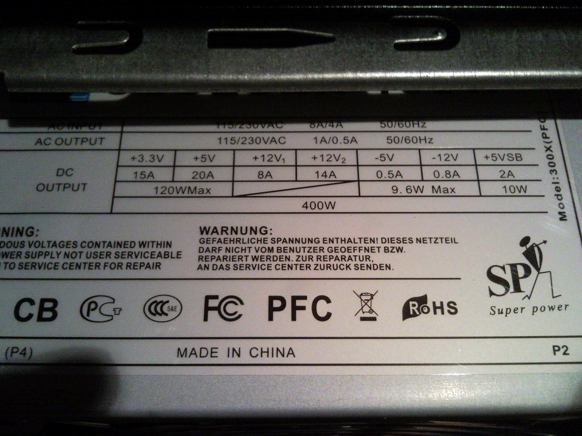

@Tobi41090:Ich hab den Aufkleber des Netzteils jetzt mal abfotografiert und das Foto hochgeladen. Vielleicht kannst du mir sagen wie viel Ampere das Netzteil leistet, weil ich kann mit den ganze Zahlen nichts anfangen :D
Das Foto findest du hier: http://img26.imageshack.us/img26/4440/snc00029u.jpg
Sorry, war jetzt doppelt gemoppelt^^
es leistet auf der ersten 12V Schiene 8A und auf der zweiten 12V Schiene 14A.
Es wäre nicht schlecht, wenn du dir das Corsair 400W Netzteil holen würdest.
Dein Netzteil könnte zwar unter umständen reichen, aber so prickelnd ist es nicht.
Das Corsair kostet ~40€+Versand. Das ist nicht die Welt und du hast lange Freude daran.
Laut Aufkleber liefert das NT - wie bereits erwähnt - auf der wichtige 12V Schiene 1x 8A (96W) und 1x 14A (168W). Ich gehe jedoch davon aus, dass sich die Angaben beider Schienen nicht addieren lassen, sodass der kombinierte Wert kaum 22A betragen wird. Fraglich (zumindest für mich) ist auch, ob das NT über wirksame Schutzmechanismen verfügt. Codegen halte ich für keine gute Marke im Netzteilsegment, sieht man ja bereits am Preis (deutlich unter 20€), dass es sich um kein qualitatives Netzteil handeln kann.
Gerade wenn das Geld nicht "locker sitzt" würde ich das Risiko, im Falle einer Ueberlastung die Hardware zu beschädigen, nicht wirklich eingehen wollen.
