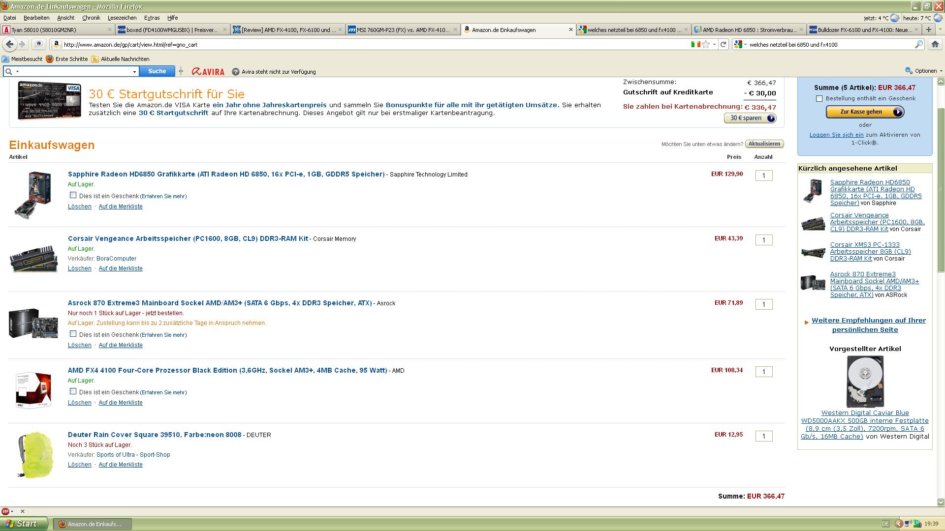

Hallo Gemeinde,
ein Kumpel möchte sich Rechner zusammenstellen, jetzt gehts um das Netzteil. Auf dem Bild könnte ihr erkennen welche "Hauptkomponenten" rein sollen. Zudem werden noch 3 bis 4 Fans eingebaut und eine SSD, eine HDD sowie 2 DVD-Laufwerke.
Zu welchem NT würdet ihr ihm raten? Einige Recherchen meinen, es reiche ein 450W NT, aber ist das auch so?
@michimii: 400W reichen da ohne Probleme. Je nach dem wie viel er noch ausgeben will / kann, suchst du dir von denen ein 400W Netzteil aus: http://geizhals.at/de/?cat=WL-198493&sort=p
Das Aurum wäre z.B. sehr gut, wenn er ein möglichst effizientes Netzteil will. Das be quiet E8 / E9 oder das ErPro wäre sehr gut, wenn es so leise wie möglich sein soll. Das Cougar SE wäre ziemlich effizient und leise.
Braucht er eigentlich auch Kabelmanagement?
@Pual: naja bei dem Alter liegt es ziemlich sicher am Netzteil. Das Netzteil wird wohl auch nicht das schaffen, was drauf steht. Von daher sollte da ein neues her. Für dich würde ich auch sagen ab 450 Watt. Schau dir die mal aus Post 556 an.
Das Bequiet E9 mit 480 Watt ist auch sehr schön leise und du hast noch KB.
