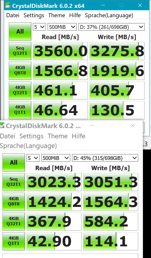

Ich habe eine Samsung 970 Evo Plus mit 2TB. Habe mein Windows auf der SSD neu installiert, laut Crystaldiskmark 3,5GB lesen und ca. 3,3Gb schreiben. Ein paar Woche später wurde das Windows 10 Update 2004 installiert, danach kam ich bei den gleichen Test nur noch auf knapp 3gb/s. samsung NVME Treiber habe ich schon installiert, keine Änderung. Hat jemand ein ähnlichen Verhalten?

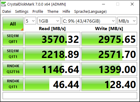

Ich habe es gerade gegen getestet mit OEM 512GB https://geizhals.de/samsung-ssd-pm981a-512gb-mzvlb512hbjq-00000-a2127284.html in meinem Laptop. Beides mit 2004. Einmal vom Juni frisches System und von gerade. Kein Unterschied.
und Heute
Alle Windows Updates drauf.

eben test gemacht

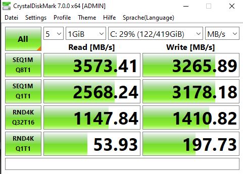

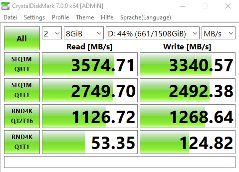

und mit CM v7
Ich kann das bestätigen bei einer 970 EVO Plus. :(
Oben vor 8 Monaten, unten grad eben:
Habe seit dem Update nichts verändert. Habe ein Asus Mainboard B450M. Poste morgen mal meine Crystaldisk Werte.
@Kleiner69
Genaus so sieht mein Ergebnis auch aus

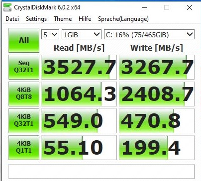

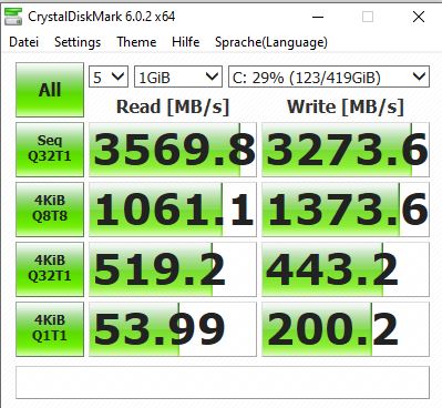

weiss jemand warum die 2. spalte rechts so extrem schwankt?
messung im juli und messung heute:
2408 zu 1373
