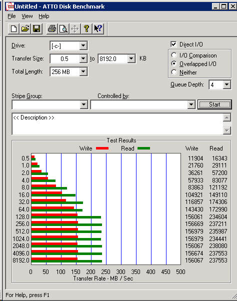

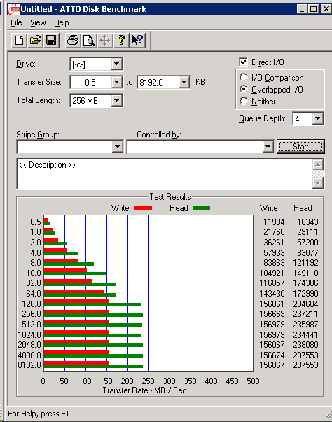

Habe eben meine OEM 128GB Samsung SSD (MMCRE28G5MXP-0VB00) mit der neuen Firmware geflasht. Leider hat das Corsair Tool die Platte nicht erkannt hat, aber mit dem etwas älteren Mushkin Tool lief es einwandfrei.
Da ich vorher ein komplettes Backup mit Norton Ghost gemacht habe war die Ganze Aktion in 20 Minuten erledigt. Ich denke dadurch sind auch die Benchmarks aussagekräftig.
Mit Firmware VBM1801Q
Mit Firmware VBM19C1Q
Die Performance kann sich m.E. für eine Samsung durchaus sehen lassen. Interessant finde ich die Verbesserung der Schreibwerte....hat sich definitiv gelohnt ! :D

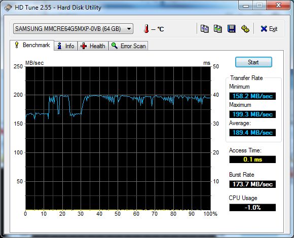

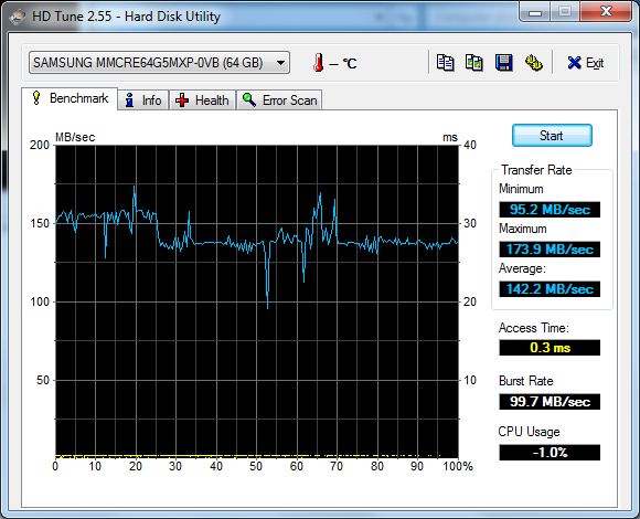

Ich konnte erfolgreich meine SAMSUNG MMCRE64G5MXP-0VB 64GB SSD mit dem Mushkin-Updater auf VBM19C1Q updaten. :)
Mainboard Asus P5B Deluxe mit Einstellung SATA compatible.
Die SSD läuft nun unter Windows 2008 R2 mit TRIM.

War ja wieder klar, dass ich die SSD genau einen Tag früher bekomme und aktualisieren muss ohne Mushkin updater, andere Firmware usw...

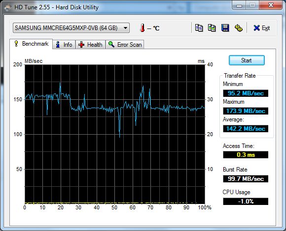

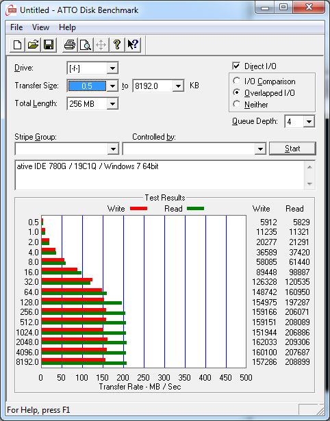

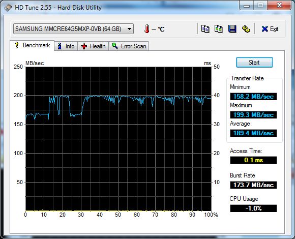

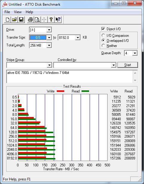

Erschrocken bin ich jetzt aber ein bischen über die schlechten Werte bei kleinen Dateigrößen (siehe screen), da komme ich auf die Hälfte von dem Asus board?
Liegt das am Controller auf dem Mainboard oder relativiert sich das durch das Trim tool, die Performance hat sich laut HDtune seit gestern ja schon stark verbessert! Das sind ja locker 70MB Unterschied im Schnitt!
