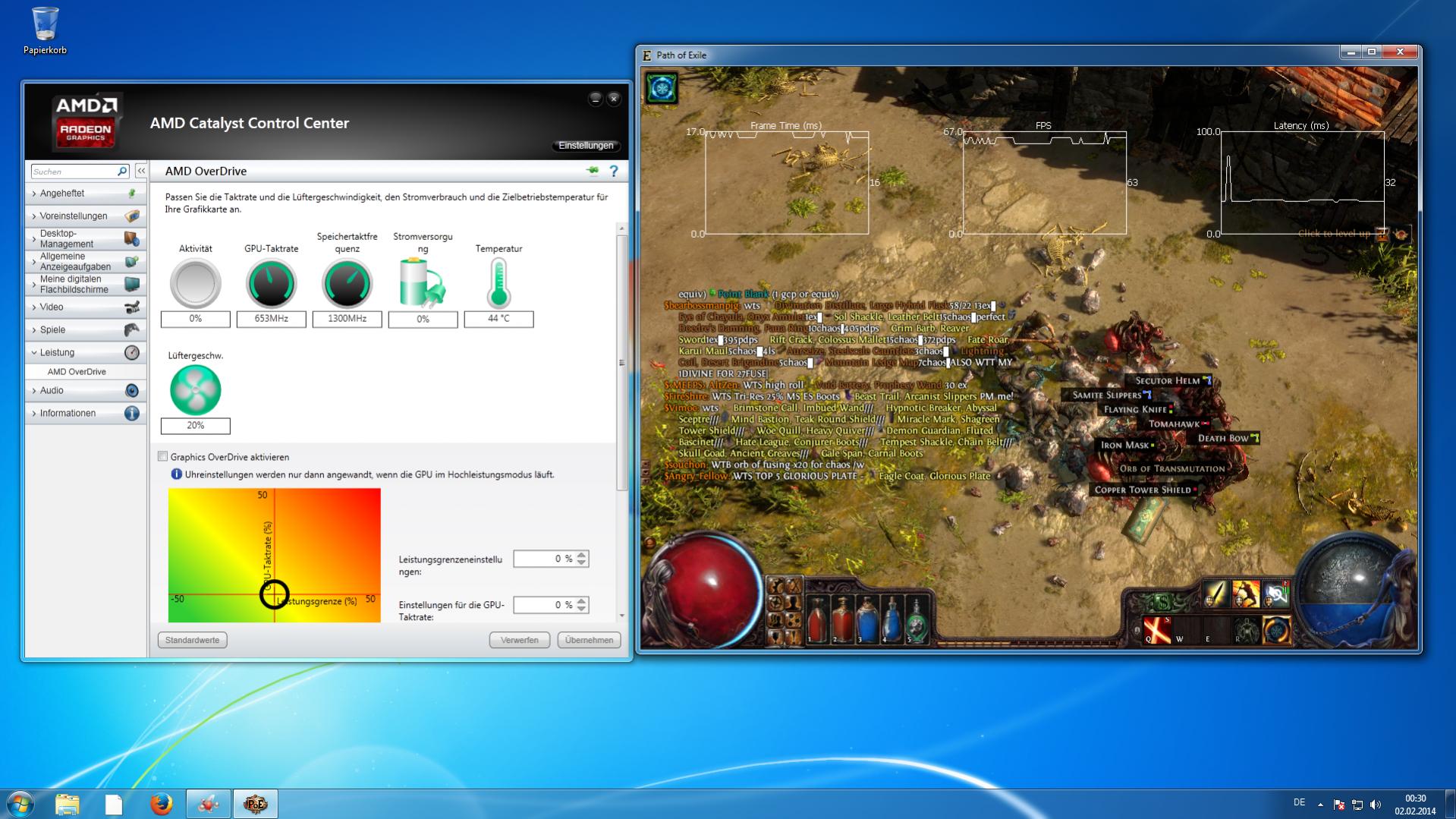

Ist es normal, dass der mir 0% Stromversorgung anzeigt ? Es kommt mir vor als ob der allgemein totalen Quatsch anzeigt. Die manuelle Lüftersteuerung geht auch nicht... keine Ahnung.
Die 0% Stromversorgung bezeichnet die Menge, die deine Karte mehr an Strom ziehen darf, zwecks OC.

ist der monitor überhaupt an der AMD gpu angeschlossen?
ich frag nur weil auf dem Bild steht 0% gpu Auslastung
Der Monitor ist halt mit einem HDMI Kabel an die Karte angeschlossen. Der zeigt manchmal auch 100% Auslastung an, obwohl gar nichts gemacht wird.

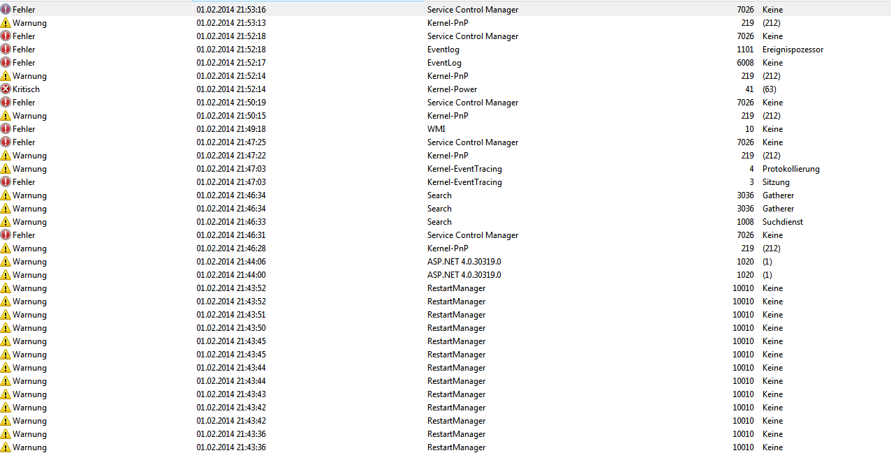

System wurde auf Viren überprüft.
