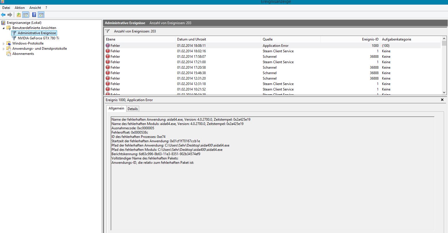

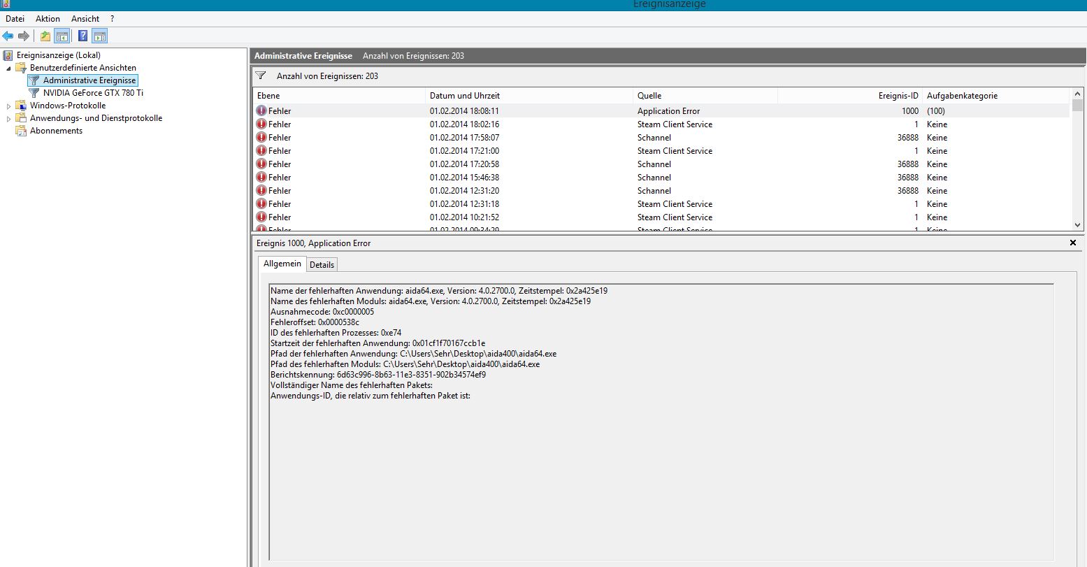

schau mal in der Windows Ereignisanzeige vielleicht steht da was hilfreiches drin
der ist normal, passiert immer wenn man den PC ausschaltet ohne windows herunterzufahren.
Sonst nichts?

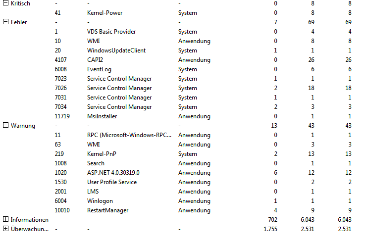

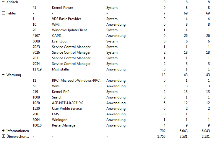

Ich hab noch einen Haufen Warnungen und Fehler, wollte jetzt nicht alle Logs hochladen. Hier mal eine Übersicht :
Benutzerdefinierte Ansichten -> administrative Ereignisse
nach Datum geordnet, will wissen was vorm ausschalten des PCs war
