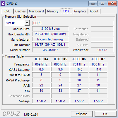

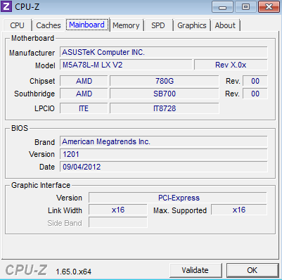

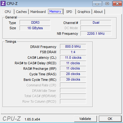

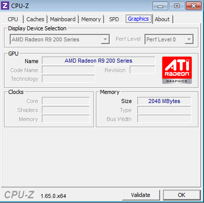

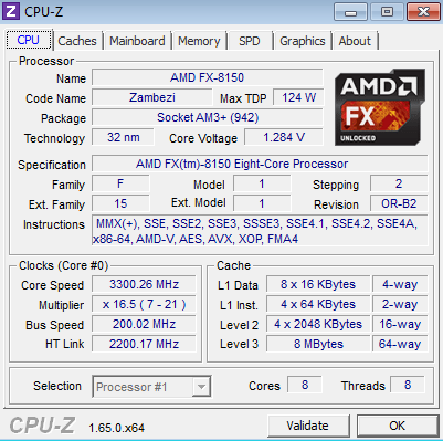

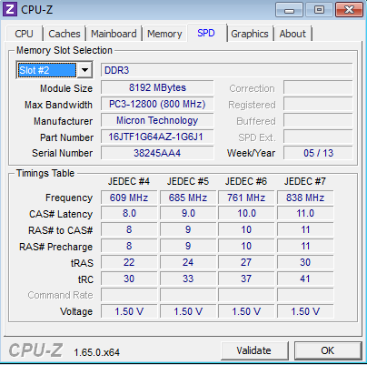

emeraldmine schrieb:
https://www.computerbase.de/downloads/systemtools/cpu-z/

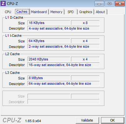

Mich würden mal alle Screenshots der Arbeitsspeicherkonfiguration interessieren , ALLE !
Soll ich screens machen?
nöh,nöh, war nur ein Spruch ; D , ich schreib hier nur zum Spaß , logisch oder ? ; D
Hilfreiche Beiträge würden mir aber besser gefallen :D Besonders weil ich fast ununterbrochen nach einer Lösung suche...
schon wieder reingefallen, ne im ernst, mache mal die Screenshots, vielen Dank für die Unterhaltung
Hier bitte.
