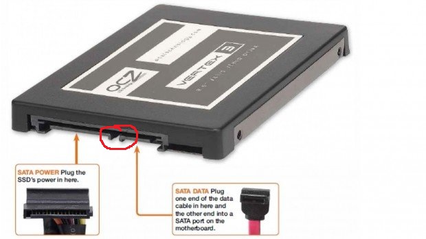

bei mir ist bei bei der SSD ein Teil von Anschluss wie aus dem Nichts abgebrochen!
Hinten beim Anschluss da wo die Kante ist, dass ist weggebrochen!
Ist das ein Garantiefall, wenn ja was passiert da, es sind ja Daten auf der Festplatte!
Und bei vertraulichen Daten kann man ja nicht einfach so zurückschicken!
nutz mal paint und mach nen pfeil zu der kante die abgebrochen ist
/edit: wenn es sich um die einrast-nase handelt (also das teil das nach unten wegsteht links bzw. rechts der kontakte zu daten und strom) das hat keine funktion m.m.n.
ist mir auch passiert.
die stecker passen weiterhin und die funktion ist keineswegs beeinträchtigt

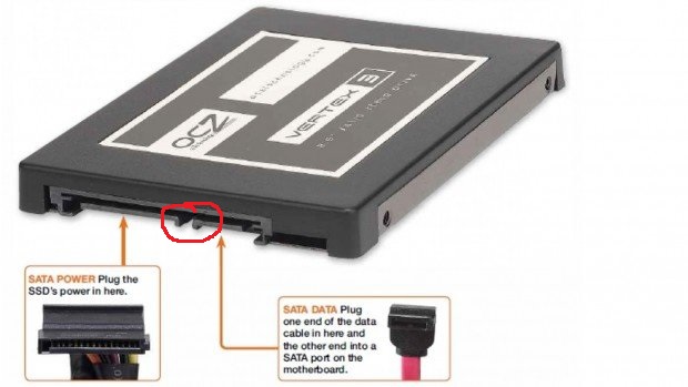

Diese kleine Kante ist abgebrochen wo oben der Pfeil hinzeigt eine 3cm daneben links
Selbst wenn die Herstellergarantie oder die Gewährleistung des Händlers greifen würden, die Daten wären auf jeden Fall verloren. Das wird wohl in den entsprechenden Bedingungen so drinstehen.
also meinst du die nasen hier?
falls ja siehe oben. da würd ich kein drama draus machen wenn der rest problemlos funktioniert
/edit: könntest ja selbst paint nutzen ums zu zeigen...

Der senkrechte Teil am Stecker dient nur dazu dass man das Kabel falsch rum aufsteckt. Ist kein Problem.
Trotzdem wird man dir vermutlich Garantie und/oder Gewährleistung verweigern (können) wegen mechanischer Beschädigung.
