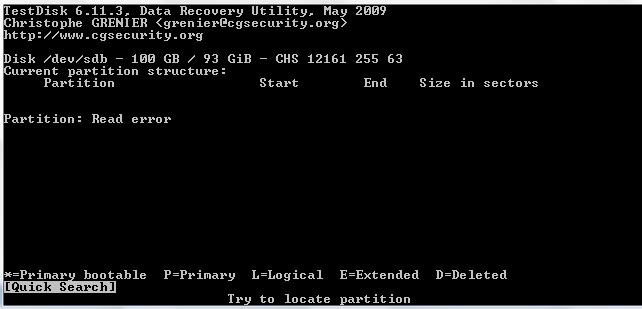

Also habe das jetzt mal mit testdisk probiert, allerdings findet der keine partition. habe beim ersten durchlauf leider keine screens gemacht, voll vergessen. aber auch die intensive suche hat keine ergebnisse gegeben. hab es nun noch ein zweites mal laufen lassen wollen, allerdings stand es jetzt nach 2 stunden immer noch auf 0%. es wird andauernd ein read error angezeigt. anbei auch noch die log vom ersten durchlauf.
der einfache kurztest bei seatools ist übrigens gescheitert. werde das mit ubuntu dann heute abend mal versuchen

die Platte scheint hinüber zu sein, read errors en masse...
Ein HDTune-Health wird das Disaster in roten Balken zeigen
Bei Plattenproblemen spart das Erheben der SMART-Werte als Erstes viel Zeit

Wenn eine Platte derartig viele Lesefehler bringt, ist prinzipiell etwas nit der Oberfläche, den Leseköpfen, der Mechanik oder der Elektronik nicht in Ordnung.
Da hilft kein Reparieren/Installieren von Software oder irgendwelche andere Anbindung an andere Interfaces.
Das Einzige, was da sinnvoll ist, bevor die Platte total den Löffel abgibt:
- SMART-Daten inspizieren
- Bei wichtigen ungesicherten Daten eine 1:1 Kopie der Platte auf ein anderes Medium, und von dem dann mit Datenrettungstools noch was zu retten versuchen.
