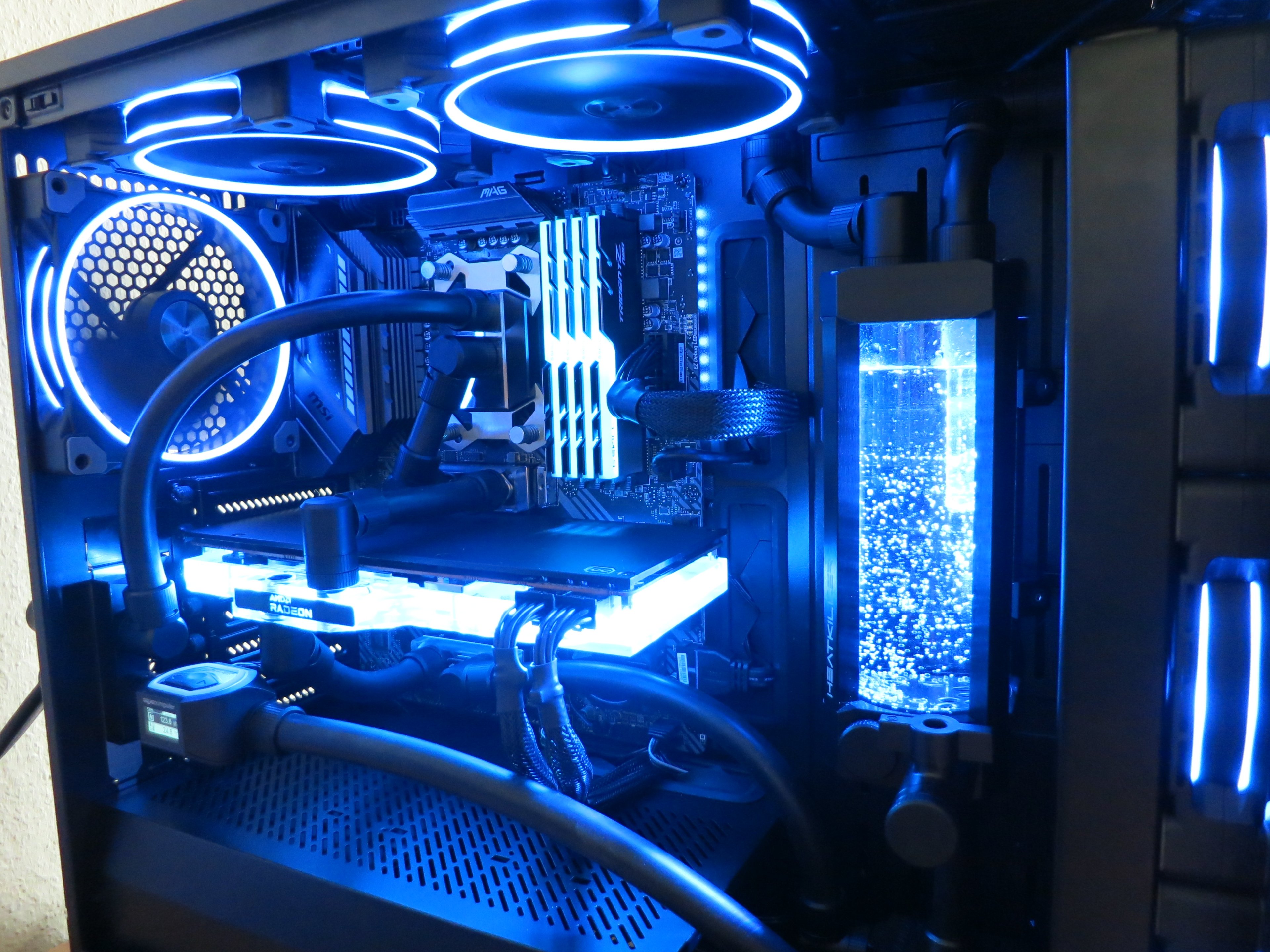

@Tekkno_Frank , ich habe bei mir den 16/10er EPDM Schlauch von Watercool mit den EK Torque verbaut.
Von Aquacomputer bzw EK gibt es auch noch EPDM Schlauch, der Vorteil ist EPDM beinhaltet keine Weichmacher.
Vielen Dank! TOP- und harry, Du beantwortest gleich eine meiner Fragestellungen mit dem Bild. Ich muss mal checken, ich hab die eloops und da war was mit Pull bzw Push wenn ein Gitter in der Nähe ist, lärmen die. Aber ich sehe Du hast den Radiator rechts nach den Fans. Ich bin mir noch nicht sicher ob ich den direkt ans Gehäuse oder zuerst die Fans und dann den Radi.

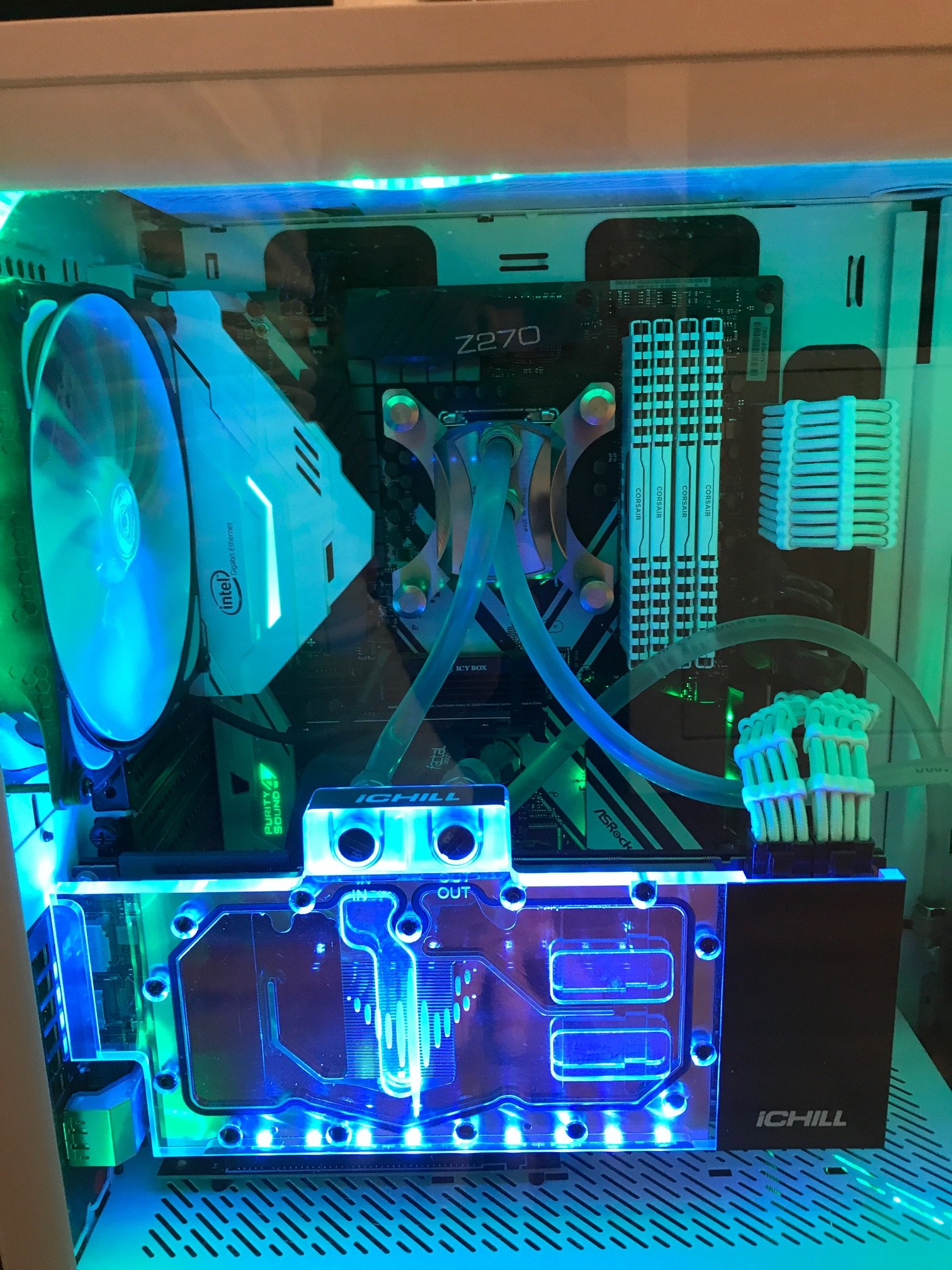

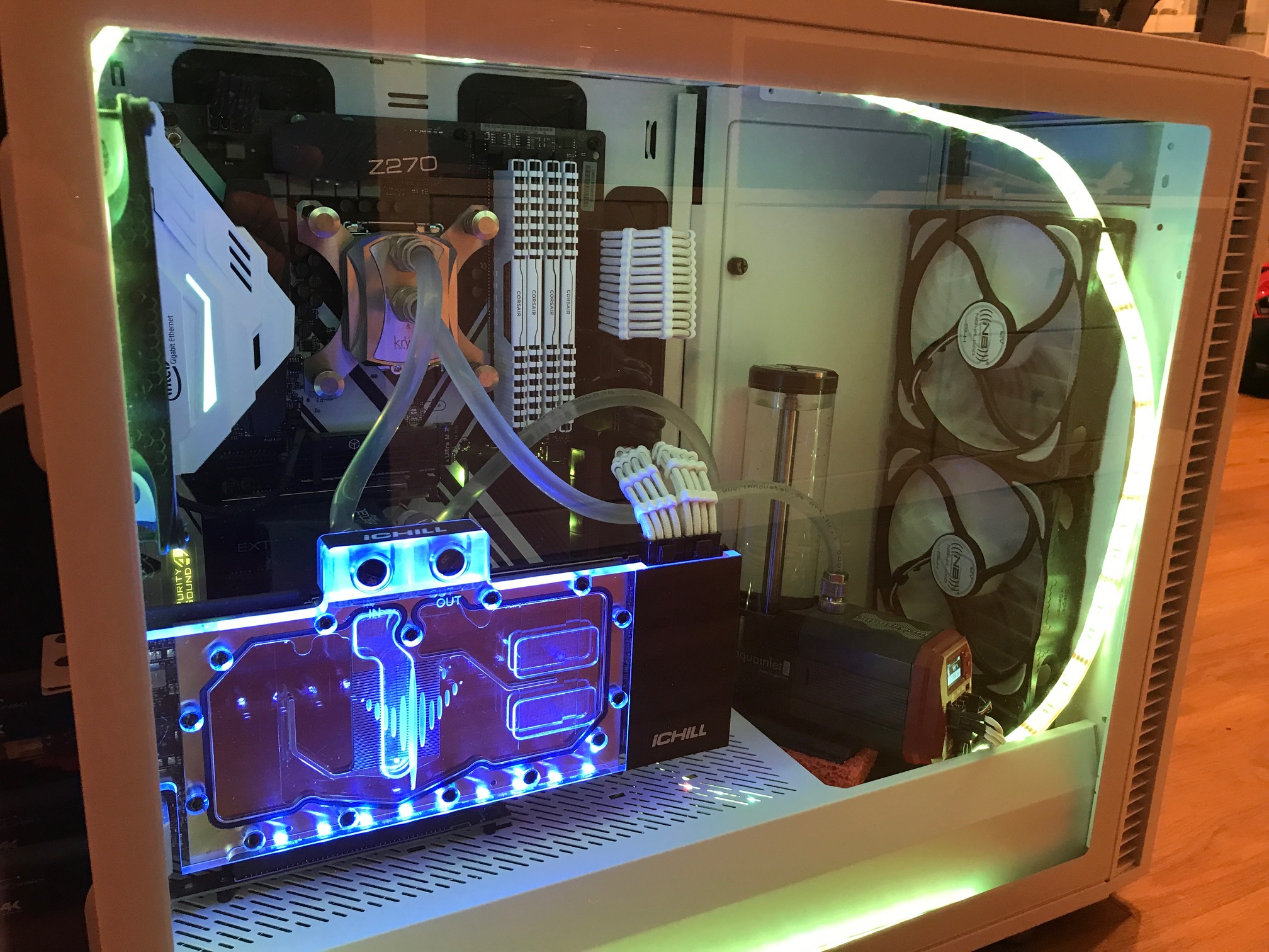

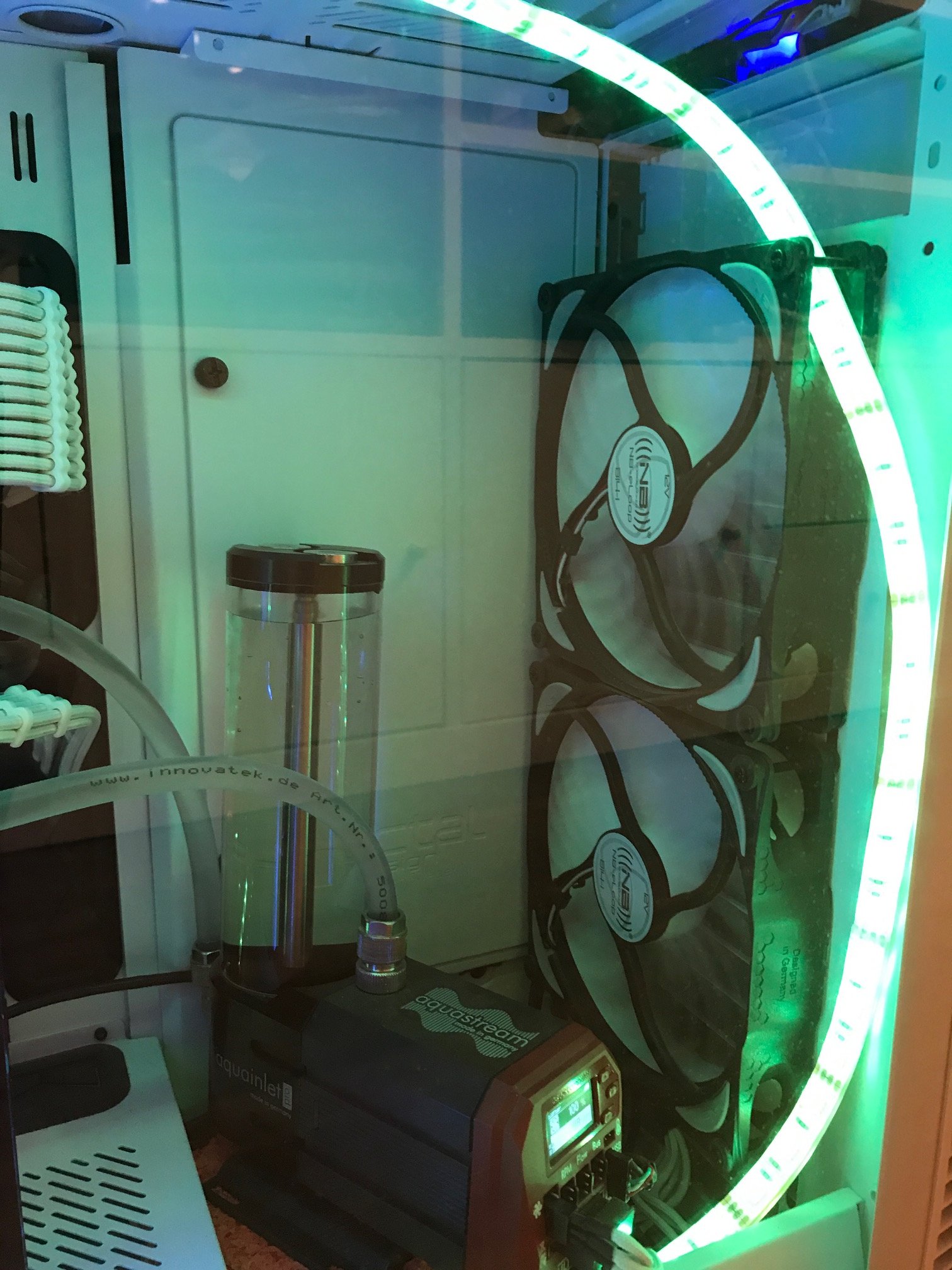

So, um das Systems gehts. Nicht von dem LED Band kirre machen lassen, das liegt/ steht wie die Pumpe nur einfach so, das wird alles noch ordentlich gemacht. Rechts kommt der Radi, slim 280 mit den 2 eloops. dann die Pumpe und dann die Verschlauchung. Ich denke ich werd schwarz nehmen, das sieht richtig gut aus, könnte ich mir vorstellen.
Das Upgrade wird dann entweder ein Intel 12er oder der neue Ryzen, daher die Aufrüstung

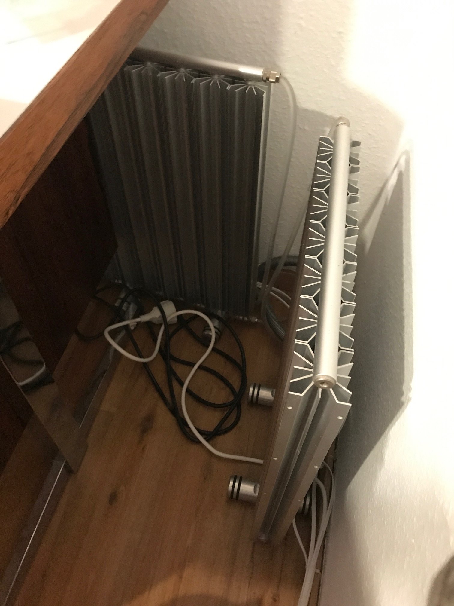

und das letzte Bild sind übrigens die Radiatoren. Tip Top bisher

Ist das bei Dir das Fractal Define 7 Gehäuse mit der geschlossenen Front ?
Ich würde die Lüfter zwischen der Gehäusehäusefront und den Radiator setzen und die Frischluft von außen nach innen befördern.
das 6er Tür vorne aber ja zu.
R6
genau so ist der Plan. Einfach an die Lüfter jetzt den Radi ran.
3. Bild 8901, dort einfach den Radi ran

Bleibst Du bei der Aquastreampumpe oder tauschst Du die gegen was aus was man z.B. an den Radiator montieren kann ? Der Trümer nimmt ja gut was an Platz weg.
Du bist echt doof!!!!! :D
Kannst Du Gedanken lesen???
Soll ne D5 Next mit Ultitube werden
