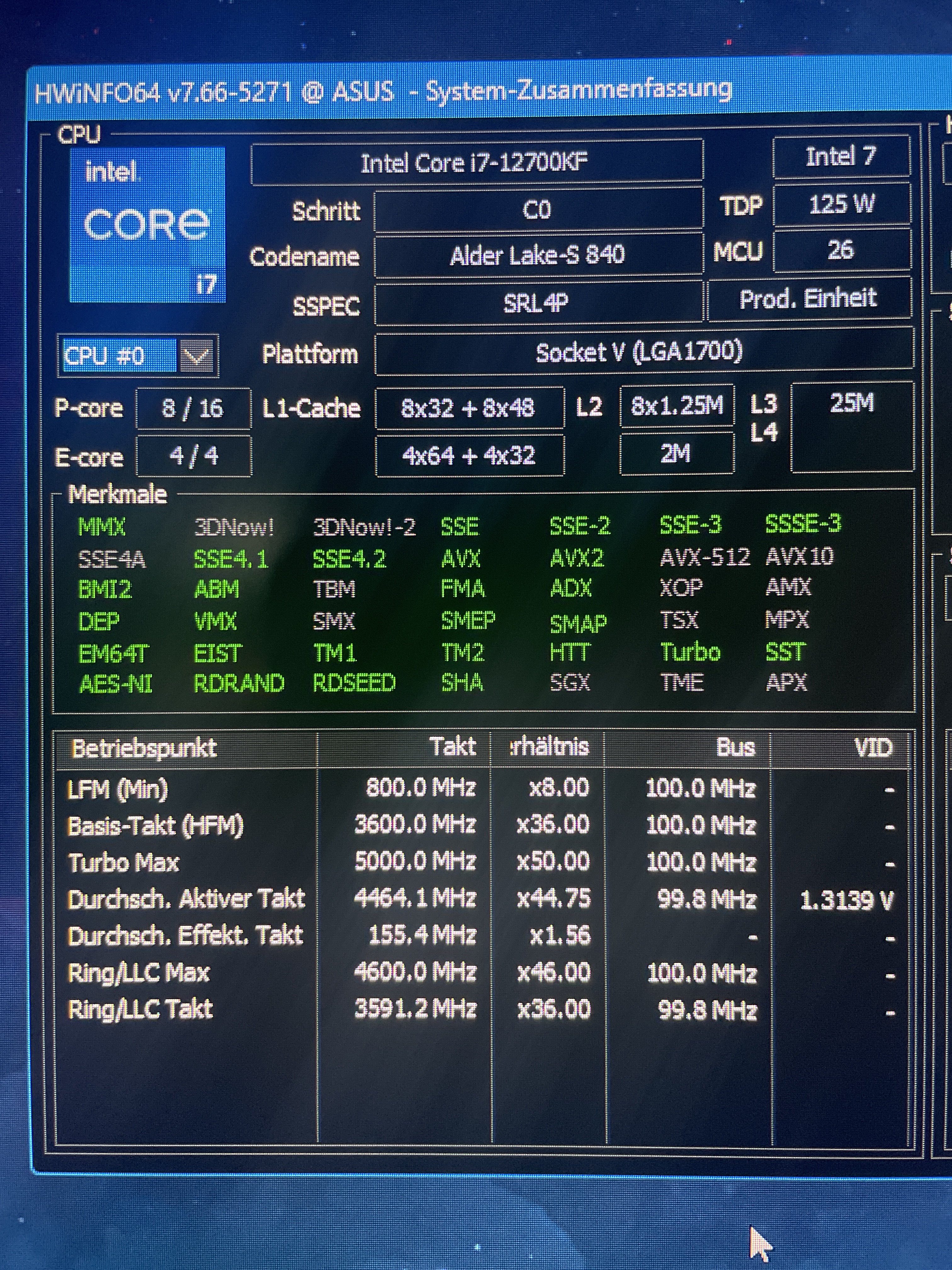

Vielleicht kann mir jemand helfen, ich bin nicht sicher ob ich ein Bottleneck habe. Meine Performance in Spielen ist super schlecht. Erst vor kurzem habe ich meine AIO richtig installiert sodass die Temperatur der CPU sehr niedrig ist, Grafikkarte läuft auch bei höchstens 60 Grad. Die Auslastung der GPU ist bei max 60%, CPU bei max 30%. Ich hab kein Limit an und versuche bei low settings auf 240fps zu spielen… ist unmöglich, habe teilweise drops auf unter 100fps. Bei AMD ADRENALINE habe ich Anti Lag und Image Sharpening an der Rest ist aus, macht aber auch keinen großen Unterschied. Woran könnte es liegen?

Mach mal einen Screenshot von "Summary-only/Nur Zusammenfassung" aus HWiNFO.
