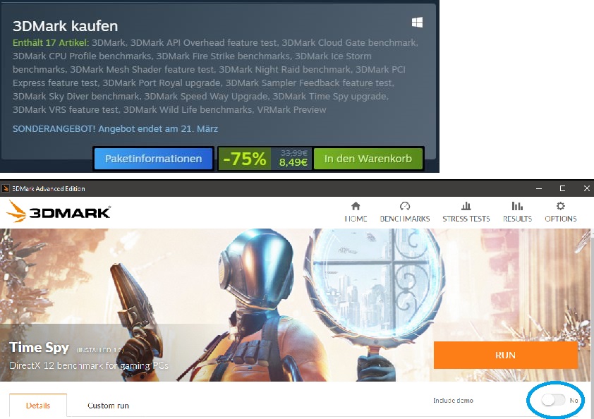

btw.
Momentan ist der 3dMark bei Steam im Angebot.
Advantage ggü. der kostenlosen Version, = man kann die Demo abwählen, somit ist der Gesamtrun kürzer
und dadurch bezgl. Temps leichter zu händeln.

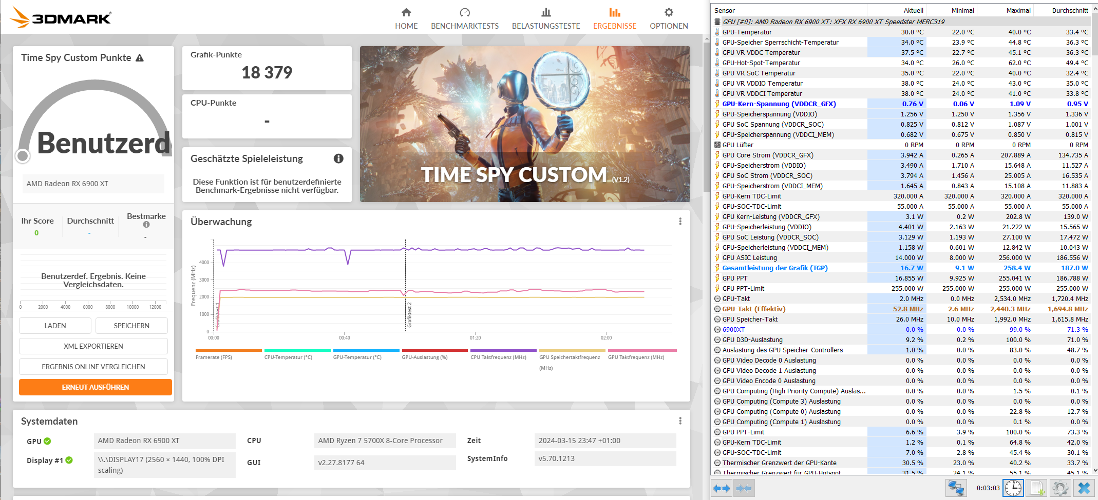

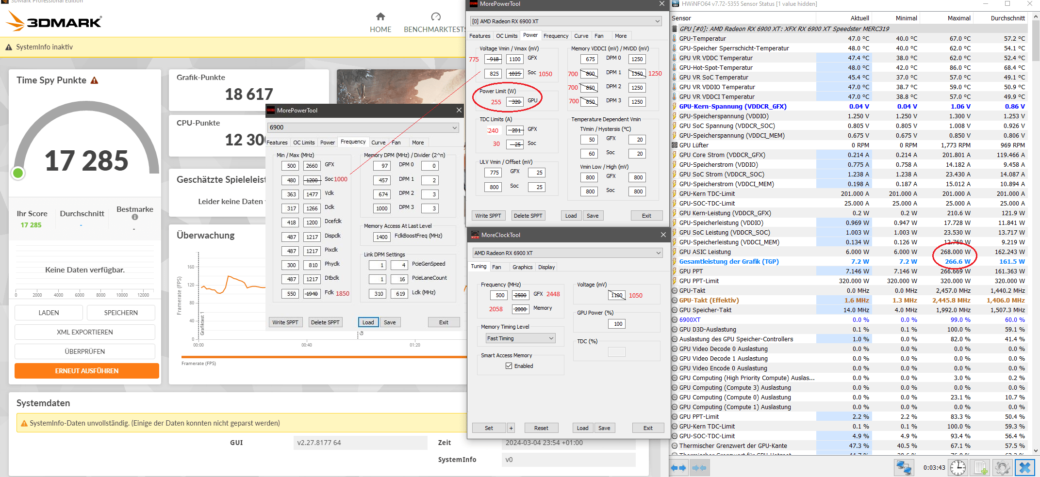

Hier der Screen, den ich jetzt mit Wasserkühlung gemacht habe. Nichts verändert, so wie von XFX ausgeliefert. MCT resetet.
[IMG]https://pics.computerbase.de/forum/attachments/1351/1351872-034c6afc5594ce94f75cc23156de00eb.jpg[/IMG]
Bei dem Screenshot jetzt ist die Karte softwareseitig (Treibereinstellungen und BIOS, kein MPT aktiv,...) im Auslieferungszustand, hardwareseitig hat sie die Wasserkühlung darauf montiert?
Die Punktzahl für Stock ist in der Tat ziemlich niedrig. Nicht so, dass gar nichts funktioniert, aber auch PCGH gibt für die 6900xt 20250 Time Spy Punkte an und die Werte sind jetzt nicht unbedingt ausoptimiert, wer eine OC Karte hat oder ein sehr gutes Sample oder besonders gute Bedingungen, der liegt da tendenziell eher drüber.
Die Max-Temperatuten in HW info sind niedrig genug, nicht nur Hotspot, sondern auch VRAM, also gehen wir davon aus, dass der WaKü-Umbau in dem Fall nicht das Problem für eine gegenüber Ausgangszustand reduzierte Leistung ist.
PCGH gibt für ihren Run ca 2,32 GHz an, das sieht eigentlich ungefähr ähnlich aus wie in deinem Chart aus 3D Mark...

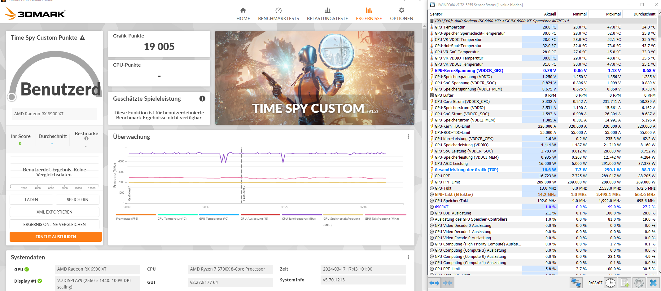

Ich habe einen rom von der Black aufgespielt. Hat jetzt PL von 289W, ansonsten scheint alles gleich zu sein. Daher eben 19.000.

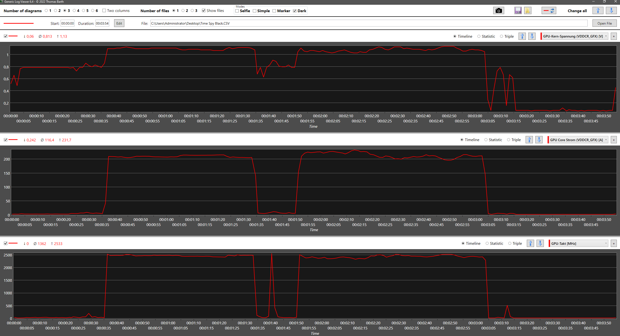

Da sieht man deutlich, wann die 2 Grafikbenchmarks tatsächlich liefen. So weit sieht alles stabil aus, keine Einbrüche.
Das 3DMark nicht in offiziellen Einstellungen läuft.
Warum ist es manipuliert?
Reaktionen: Klaus0815
Wenn ich bescheissen wollte, hätte ich ihn wohl in die andere Richtung manipuliert. Den CPU Test habe ich ausgelassen. Was mich angeht, hätte ich nur den 1 Test zum Vergleich genommen. Dauert alles viel zu lange.
Bei Superposition 1080 Extreme, sehe ich die Veränderung schon nach der 1 Sekunde. Da werden rechts oben min/max FPS angezeigt.

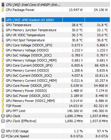

War bei mir nur kurz der GPU-Z Test.
Im Luxx gibts auch andere User mit älteren Intel-Boards@PCiE 3.0.
k.A. ob beim TS da was Falsches angezeigt wird.
DaHell hat auch nur 8,0GT/s (siehe Anhang)
Ob beim AMD-Taichi der PCiE 3.0 erstaunlicherweise mehr kann, da habe ich k.A., wenn ja wärs also auch nicht
das Bottleneck. (ist durch Ryzen5700 dann 4.0 aktiv?)
Mein ursprünglicher Gedanke war, das der PCiE 3.0 evtl. statt 16x nur 8x läuft und nur 4,0GT/s zur Verfügung stehen. (wenn Was beschädigt ist oder die Graka nicht richtig im Slot steckt, ... oder Bios?)

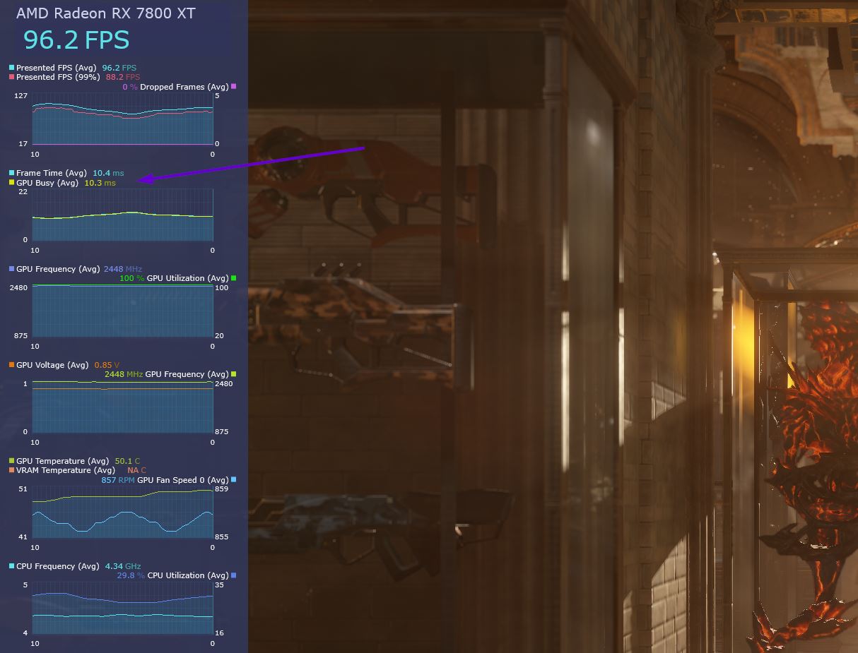

Ich weiss nicht, was das ist und wie man das herausfindet. Bei hwinfo habe ich das nicht gefunden.
Das ist Intel Presentmon: https://game.intel.com/us/intel-presentmon/ (wenn man das Overlay auf GPU Fokus stellt und aktiviert, dann bekommt man Frametime und GPU Busy wie im Overlay angezeigt, wie in meinem Screenshot).

Aber was ist GPU Busy? Leerlauf?
Die Karte hat 2 identische Biose, die per Schalter umgeschaltet werden können.
Ich bin mal auf einen interessanten Beitrag gestossen:
Für mich sieht es so aus, als kommt bei diesem GPU-Busy Wert nichts anderes raus als bei der guten alten Rechnung
"Du hast gerade 60 FPS bei 50% GPU Auslastung? Dann könntest du 60 / 50 *100 = 120 FPS haben", was als Metrik ziemlich unbrauchbar ist, seit GPUs ihre Takraten dynamisch verändern und damit auch die Auslastung nichts darüber sagt, wie viel Reserve die GPU noch hat(wenn man nicht bereits im Bereich >90% ist).
Man kann halt sehen, dass man nicht im GPU Limit ist, wenn der GPU-Busy Wert in ms niedriger ist, als die Frametimes, genaueres kann man aber nicht sehen und das gleiche sieht man auch, wenn man sich die GPU Auslastung in dem Zeitraum anschaut.
Der einzige potenzielle Vorteil ist, man braucht keine Telemetriedaten der GPU zu erfassen um diese Erkenntnis zu erhalten.

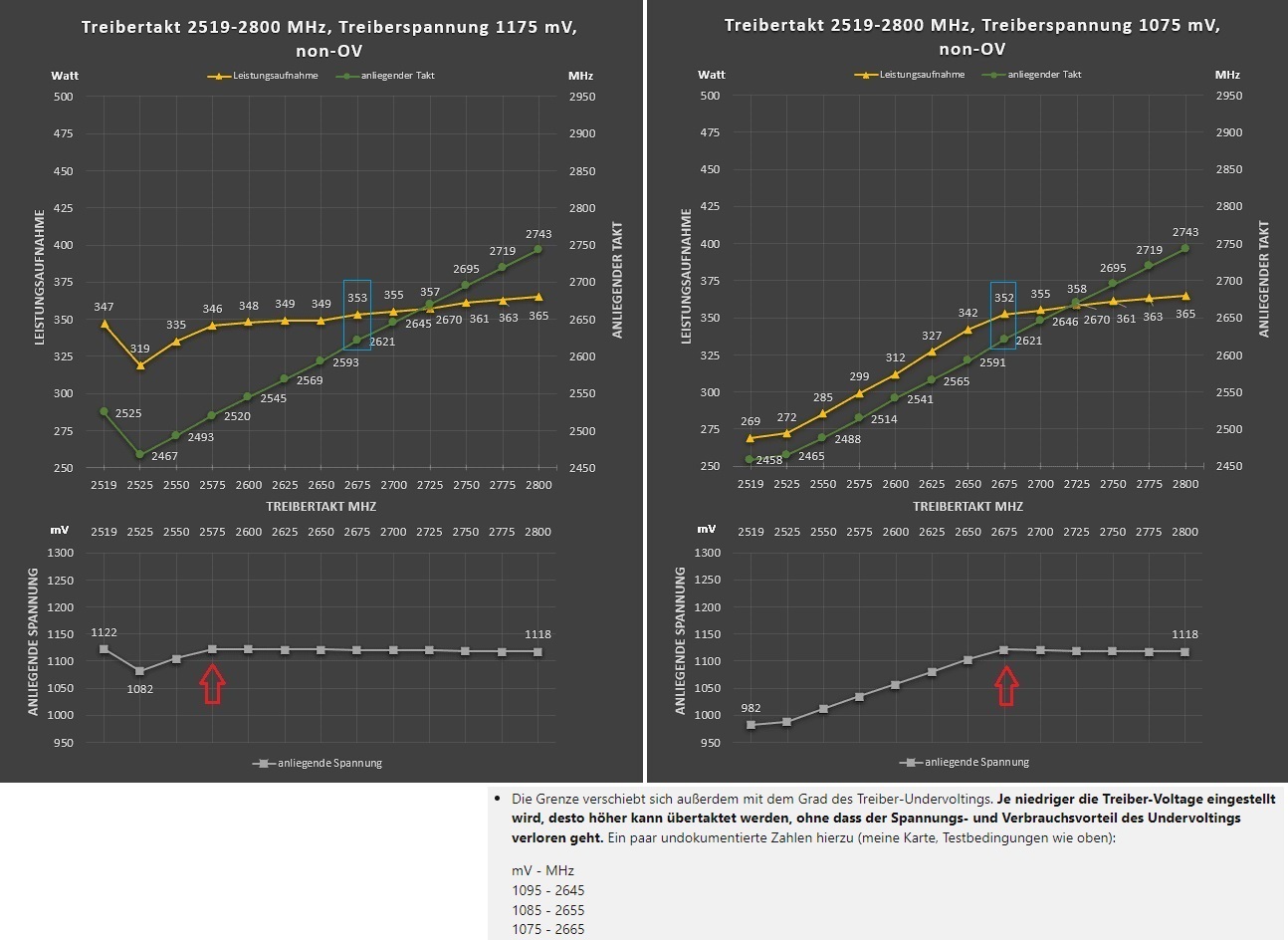

(Offset verschiebt schon die eff.V, also der Treiber regelt, ... und das man generell nicht auf 1,175V kommen kann sondern maximal auf eff.1,118V ist so von AMD für die 6900xt festgelegt/gecapped)
Das Bsp. () ist mit 100mV Offset, was nicht jeder Chip kann, ... 50mV sollte meistens funzen.
Das Gegenteil von Leerlauf - die Zeit, die eine Grafikkarte konkret damit beschäftigt ist, ein Bild zu rechnen.
Oder sehr viel genauer von einem intel-Ingenieur erklärt:
