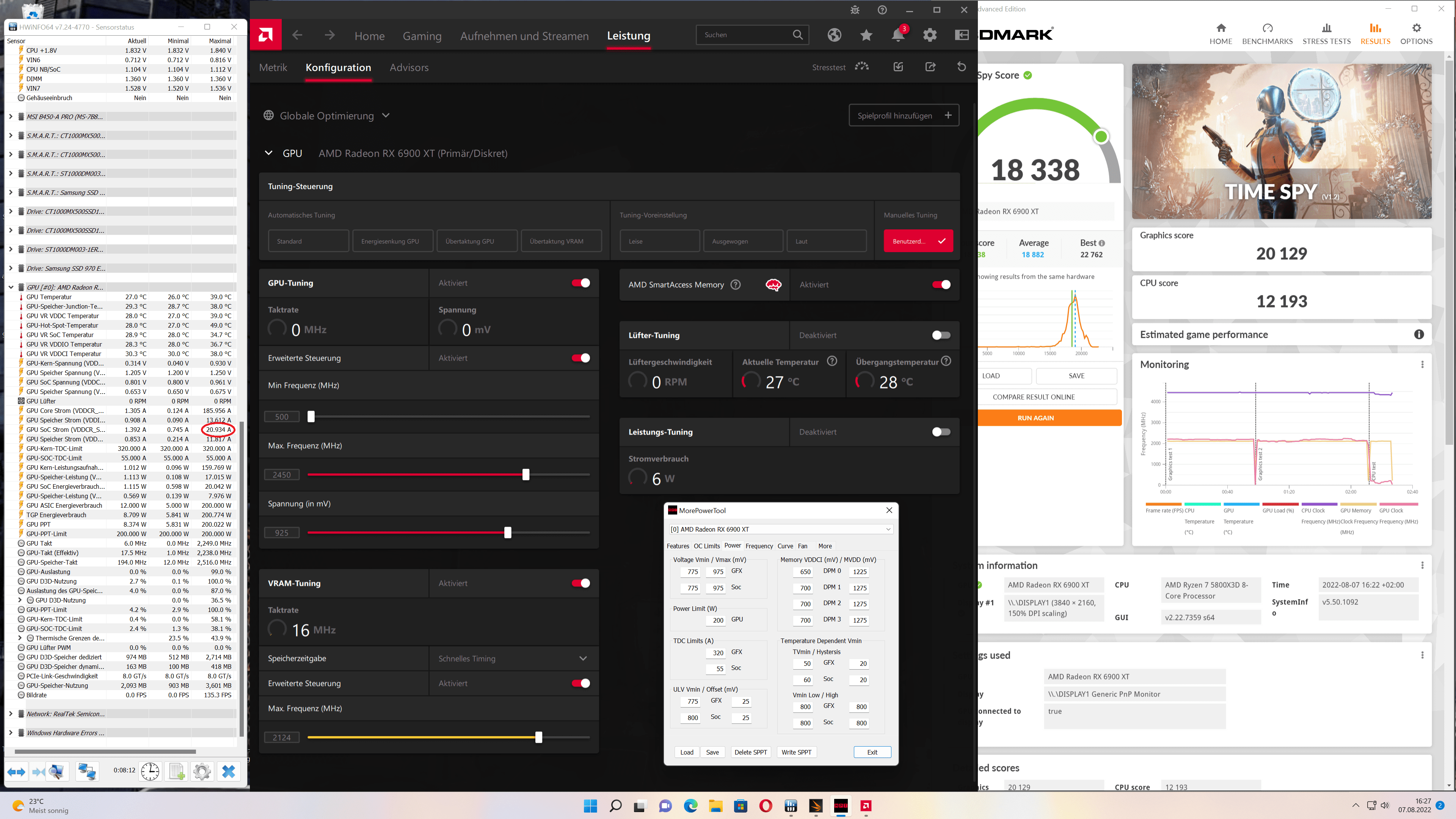

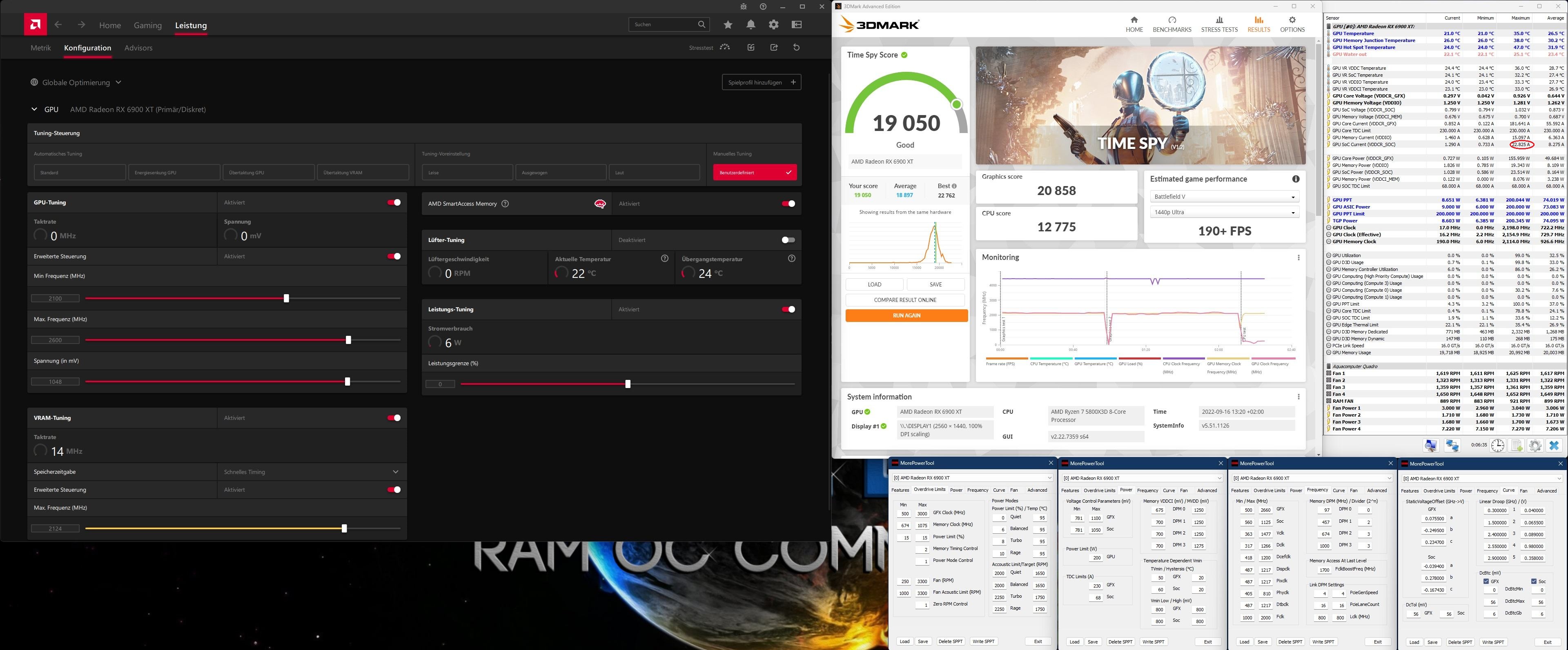

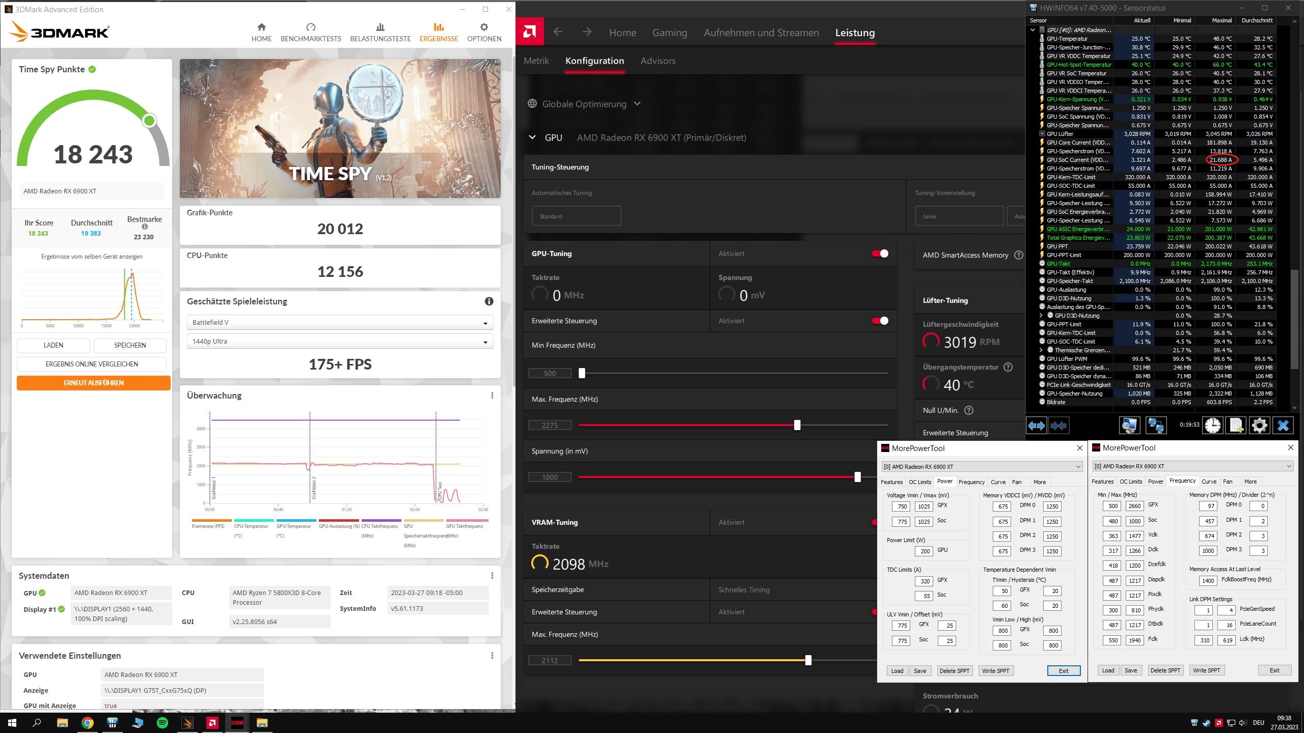

Hier der Screen, den ich jetzt mit Wasserkühlung gemacht habe. Nichts verändert, so wie von XFX ausgeliefert. MCT resetet.

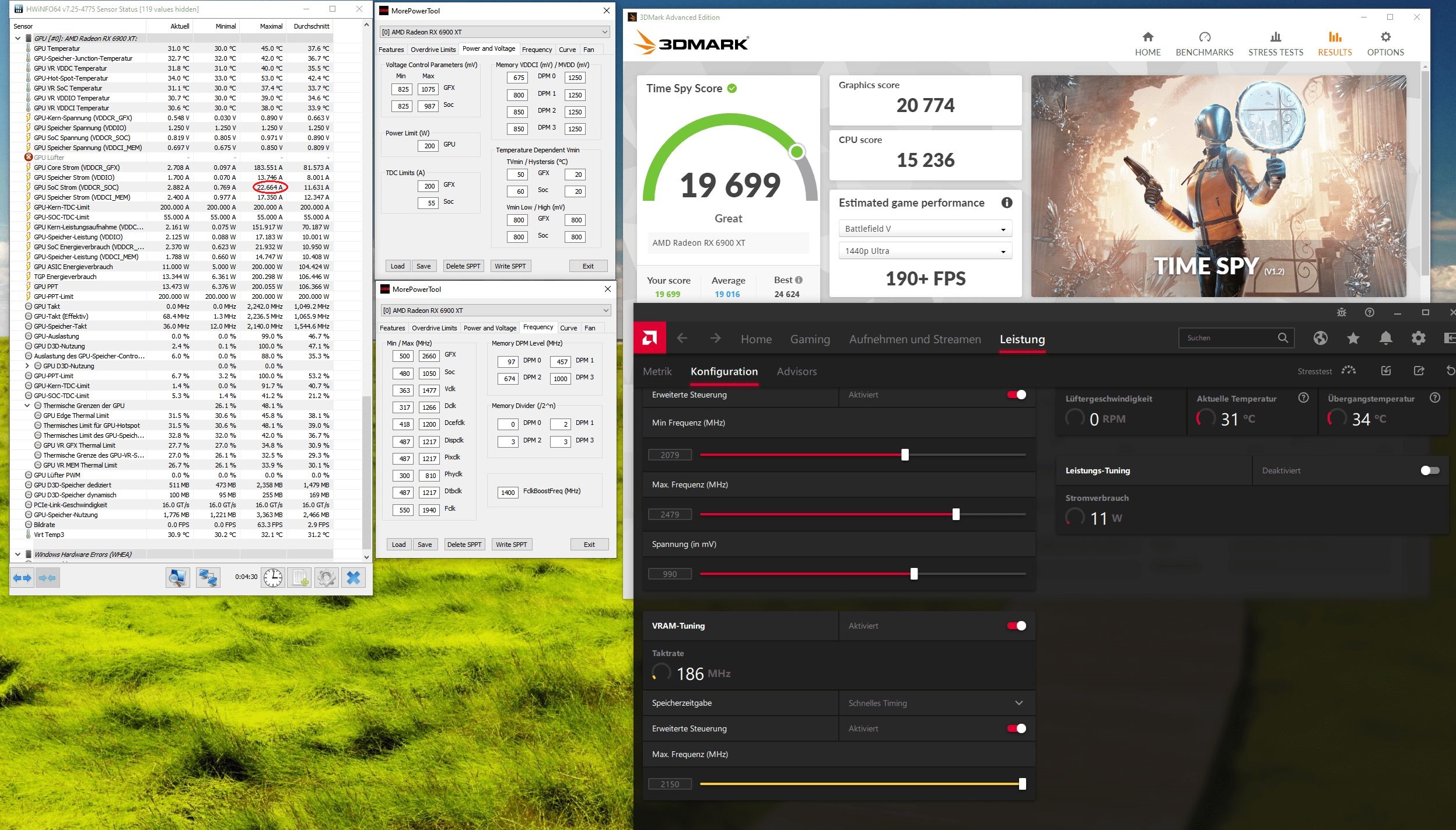

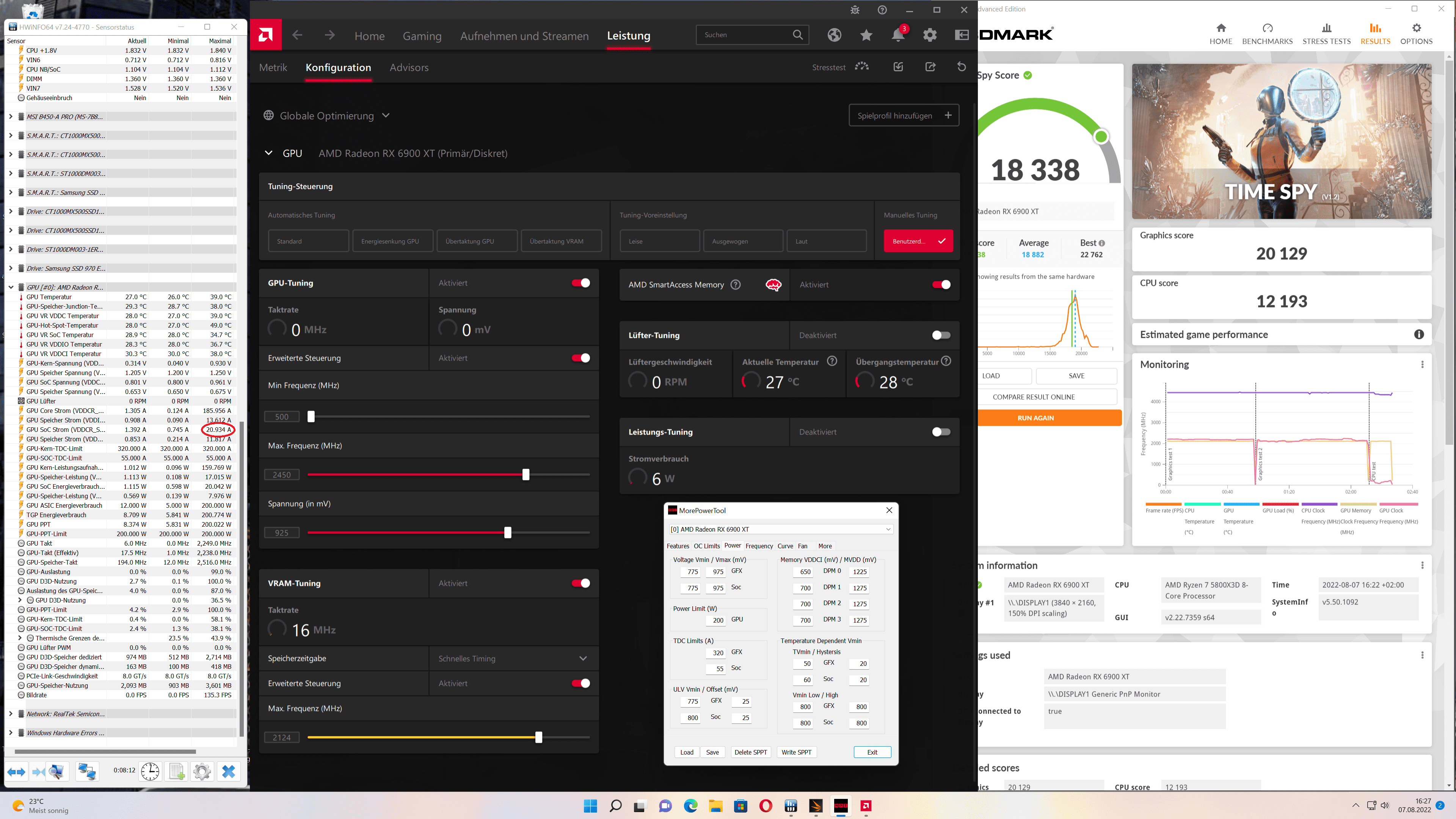

Ich wollte zuerst auch schon schreiben, sieht doch in Ordnung aus, bis ich selber mal fix mit Ref. Design getestet habe und fast an den 22.000 Punkten kratze.
Folgende Settings:
Core Voltage mV 1125
Power Limit +25 (Ref Design zieht eh nicht mehr als 255W also unwichtig?)
Core Clock 2650 Mhz (max laut HwInfo 2400Mhz, 2300Mhz avg. laut Timespy Resultat)
Memory Clock 2060 Mhz
Fan Speed 100% (für kuschlige 80°C)
Pro Treiber 23.Q3.1, OC mit Afterburner
Eigentlich sollte nach Neuinstallation vom Treiber alles auf 0 stehen aber schau doch eventuell mal ob nicht doch irgendeine Einstellung ala Radeon Chill ihr Unwesen treibt.
Schon komisch, dass du mit ähnlichen Clocks über 3000 Punkte weniger hast als ich, bezogen auf #25. Deine Temps sind auch um Welten besser.
Reaktionen: gidra

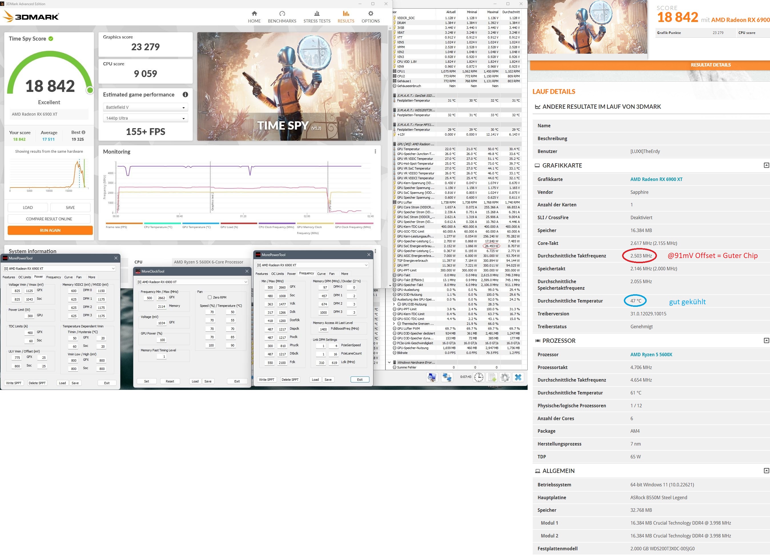

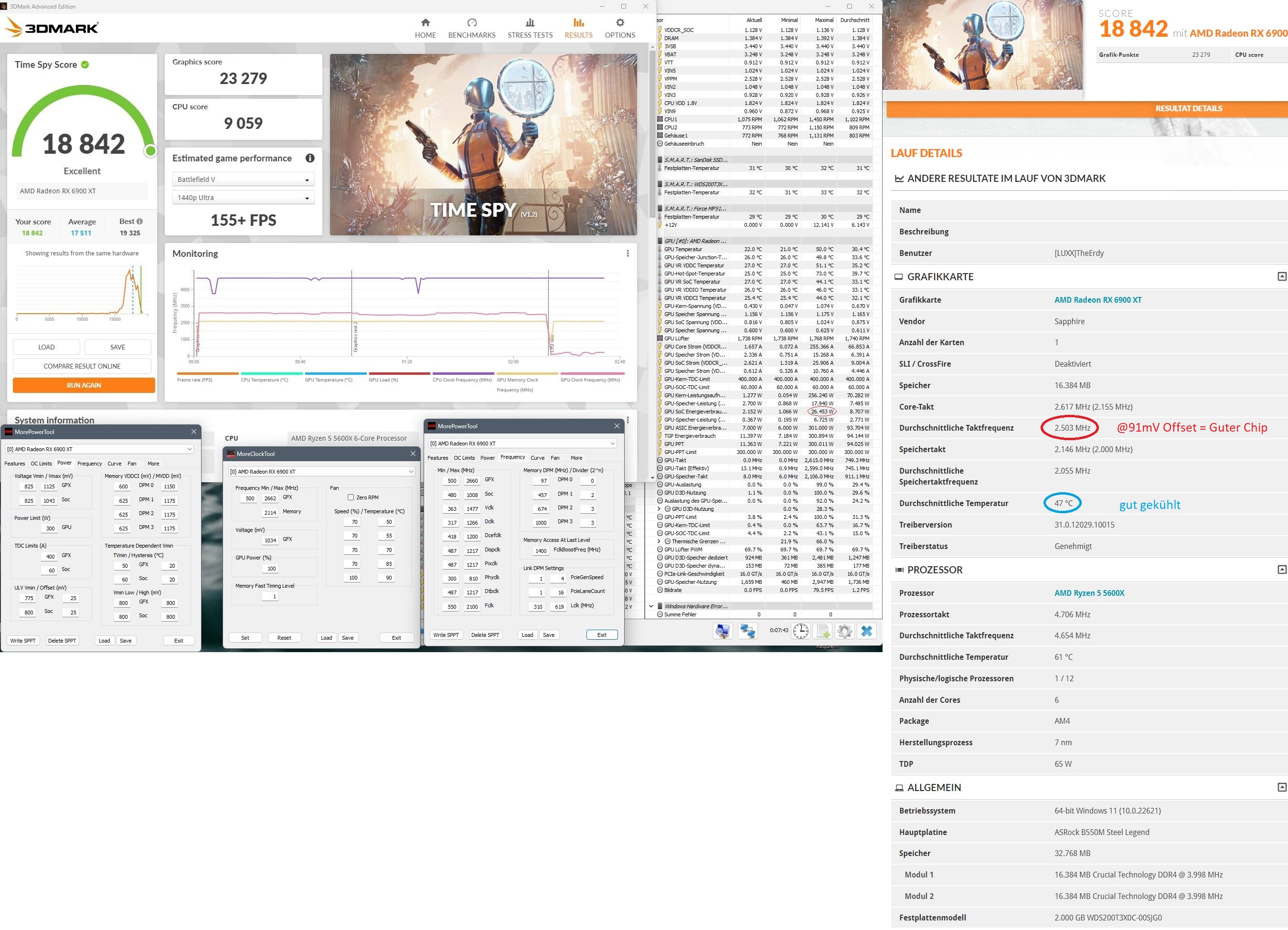

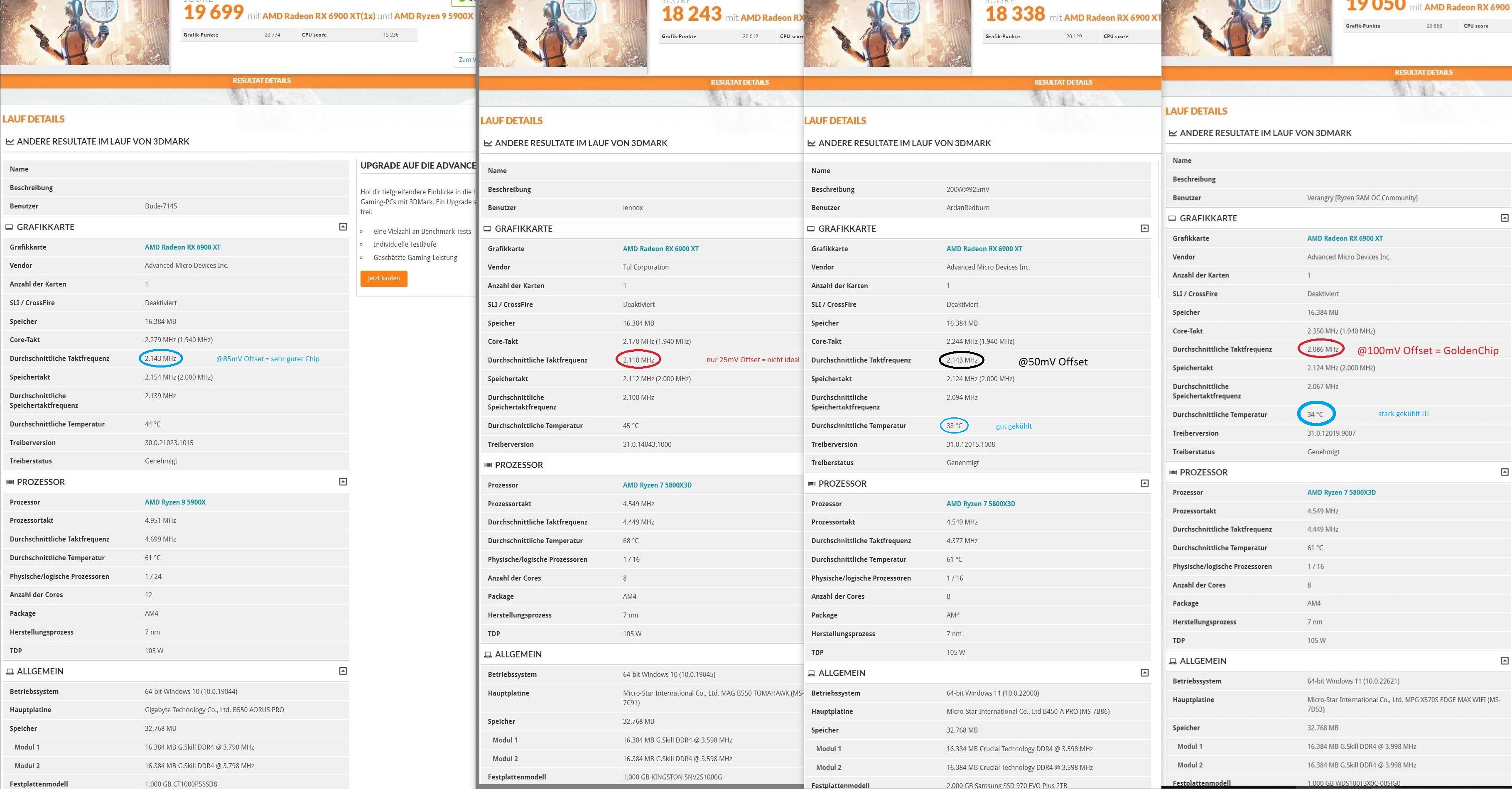

Ich kann dir keine guten Ratschläge geben, aber vielleicht wie eine unverbastelte 6900XT (FE) auf WaKü läuft.
Nichts mit MPT oder GraKa BIOS geändert- kein besonderer Chip. W11 Installation aus 2019, Treiber aktuell.
GPU also 2015/2250, Mem 1988 (GPUz Sensor @GPU 1,062 Volt) 255 Watt
Hotspot 69-72 max
Treiber bis auf Chill alles was mir hübsches Bild liefern könnte eingeschaltet (wenn das was ausmacht?)
Dann ist GPU bei 20399 und CPU 14876 (5900x, IF 1900/3800 cl 14-14-14-32 auf X570 Board)
Wie du siehst, liegen wir nicht sonderlich weit auseinander.
Angesichts Board, Speicher, CPU und Kühlung (WaKü ist bisschen größer) erklärbar.
Edit: Ein schlechtes NT hatte ich auch schon einmal. Dann geht die Kiste aus.
Aber keine schlechteren Benchmark Punkte.
Reaktionen: OMGWTFBBQ und gidra

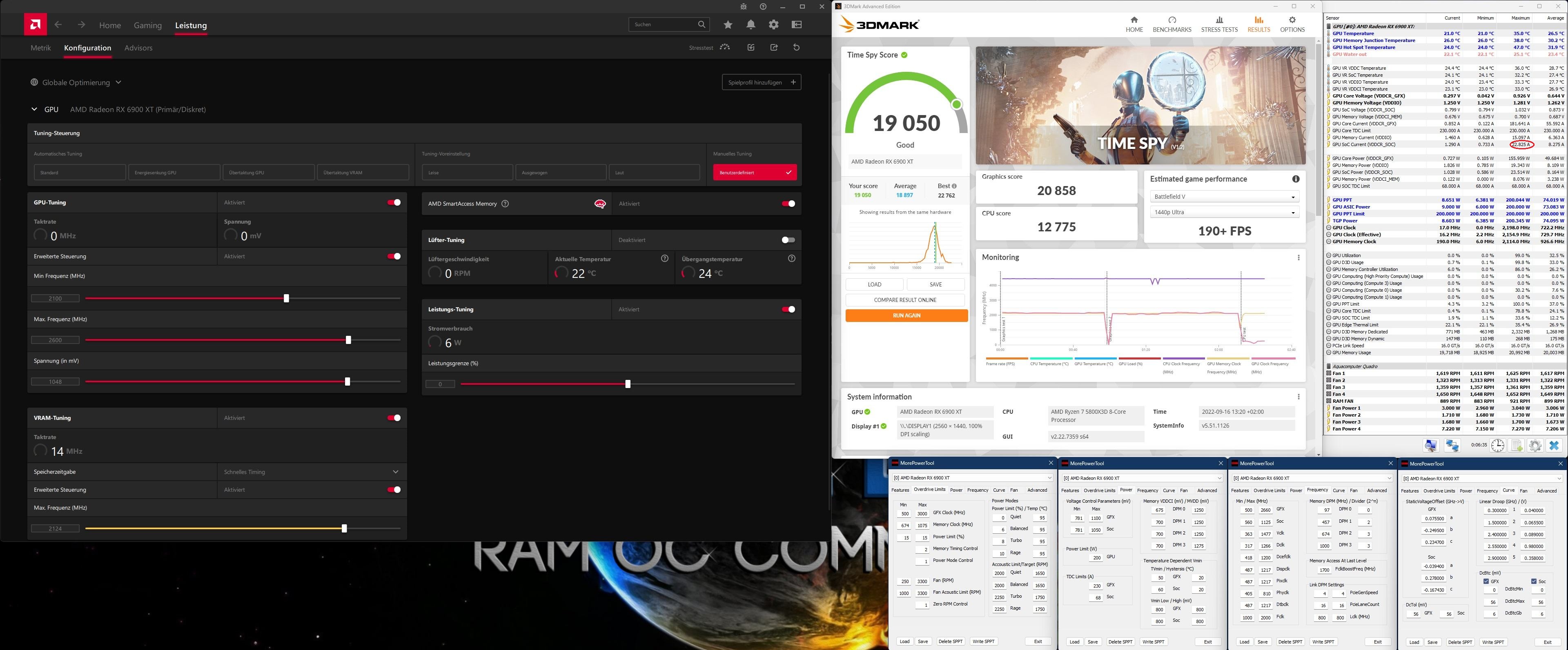

@gidra Wenn es Dir drauf ankommt auch mal zu sehen, dass die Karte wirklich das Powerlimit ausreizt, dann starte mal Furmark.
Während meine bei ähnlicher Hardware und Default Einstellungen (Karte unverändert) auf 18.000 komme. Viel ist es nicht, aber ein deutlicher Unterschied.
Will ich gar nicht. Wollte nur aufzeigen, dass selbst bei 360 TGP die Leistung deutlich unter der liegt, wo sie ansonsten sein müsste.

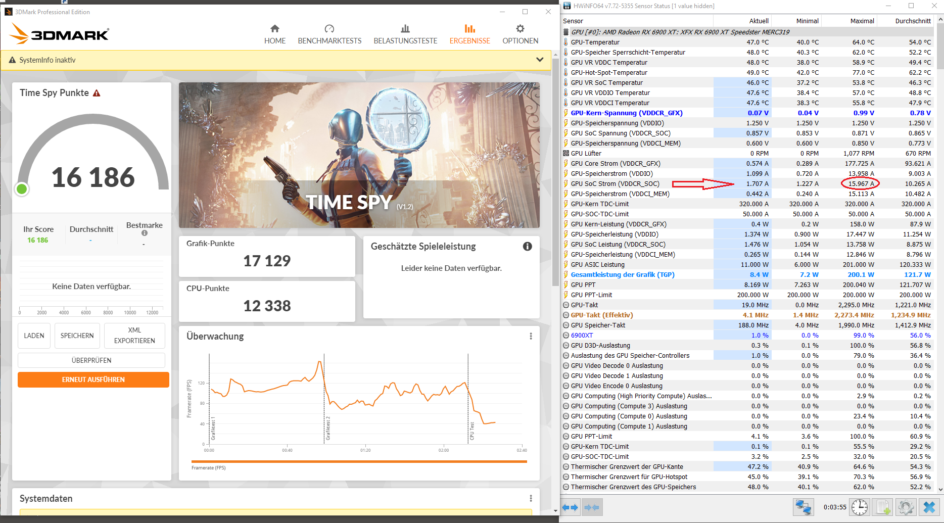

Verak Drezzt schrieb:
zu den MPT Werten kann @GerryB vielleicht was zu sagen, ...

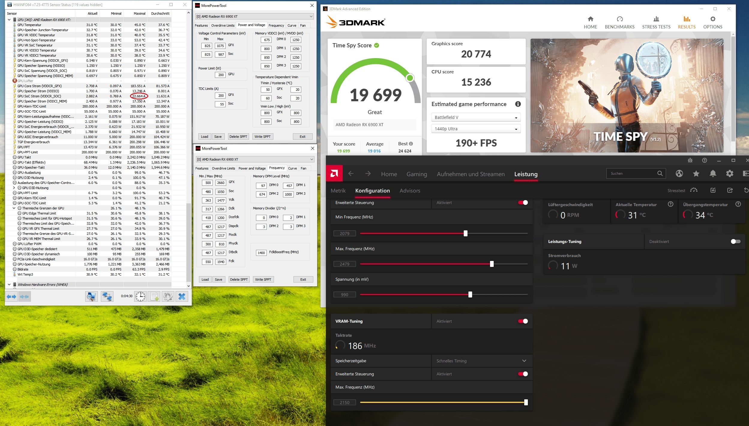

Also ich kenne nur sein 170W-MPT mit SOC-TDC=17A.(aus dem LUXX und "derKalli"-Thread)
Falls er Das beibehalten hat für den 200W TS-Bench, kann das schon zu knapp gewesen sein!
HWinfo zeigt zwar nur 16A bei dem Run an, aber das Einbremsen fängt vllt. schon eher an, sobald man
nahe 95% des TDC-Limits kommt, oder der Messwert war nicht genau genug.
(dito vllt. auch SOC-Volts ein mue zu scharf abgesenkt, da würde ich einfach mal probieren, ob
SOC=1025mV -->1050mV was bringt, am Besten in FH5, zusätzlich zur Sicherheit den SOC-Takt auch
auf 1000MHz runternehmen, reicht auch für Vram=2050MHz)
Sein schlechter 200W - Score ist dann nicht verwunderlich.
Es gibt bestimmt auch Games, die viel Streamen und den SOC stark auslasten.
Von daher finde ich ne Steuerung über SOC-TDC-Limit nicht ideal.

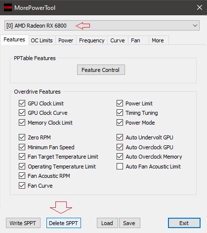

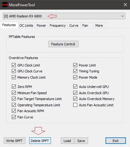

Wenn man mit dem MPT nicht zurecht kommt, dann muss man "delete SPPT" ausführen +PC-Neustart,
um die Werte aus der Registry zu entfernen.(siehe Anhang)
Dann sollte wieder mit Adrenalin+RadeonSoftware allein ein Default Setting normal funzen.
AB oder MCT braucht ein normaler User nicht.

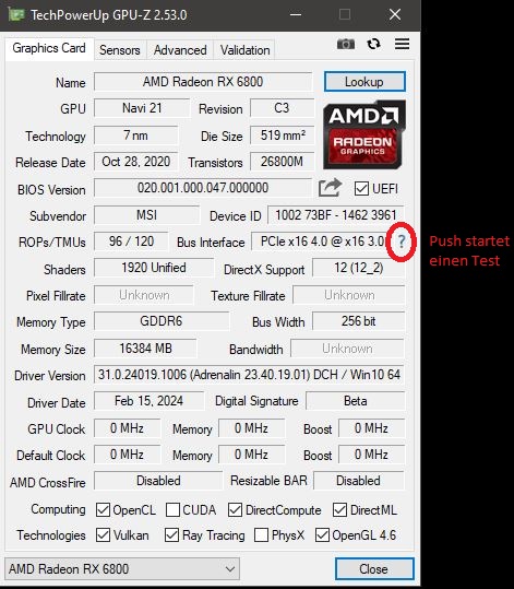

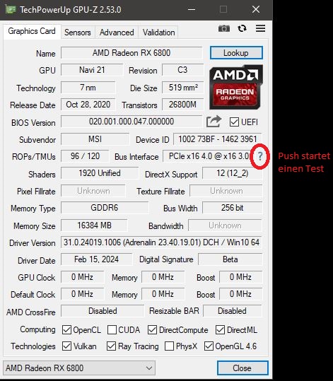

edit: Die Frage, ob der PCiE@16x läuft kann man leicht im GPU-Z kontrollieren, da gibts nen Test
(siehe Anhang2)

Kein Plan, warum du meine ausführliche Info aus dem Startpost ignorierst und lieber dir selbst was zusammenfantasierst. Es ging auch nicht um MTP.
Das war sicher nur in meiner Phantasie Dein 200W-Murks von Post #1.
... passt zufällig zum 170W-Murks, den Du bei "derKalli" gepostet hast
nur am Vram hast Du wohl inzwischen etwas rumgedoktert (sprich 1250mV <1350mV)
btw.
Was für so einen Problemthread auch nicht ideal ist, im TS die Systeminfo abzuschalten.
Man würde doch gerne ein gültiges TS Ergebnis vollständig in nem Link anschauen können wollen.
(obs Auffälligkeiten beim Durchschnittstakt GPU und Vram gibt, + Treiberversion + CPU+Ram)
Das man mit 150W und 200W testet, ist ideal, weils dafür im Luxx genügend Vgl.werte gibt.
https://www.hardwareluxx.de/community/threads/radeon-rx-6000-3dmark-time-spy-effizienzliste.1321376/
Wenn ein User mit 255W PL=-10% nur ungefähr auf die Scores von 200W-Luxxern kommt, ist das kein Beinbruch, die Leutchen haben meist h2o und viel Zeit investiert.(und Glück in der Chiplotterie+Mods)

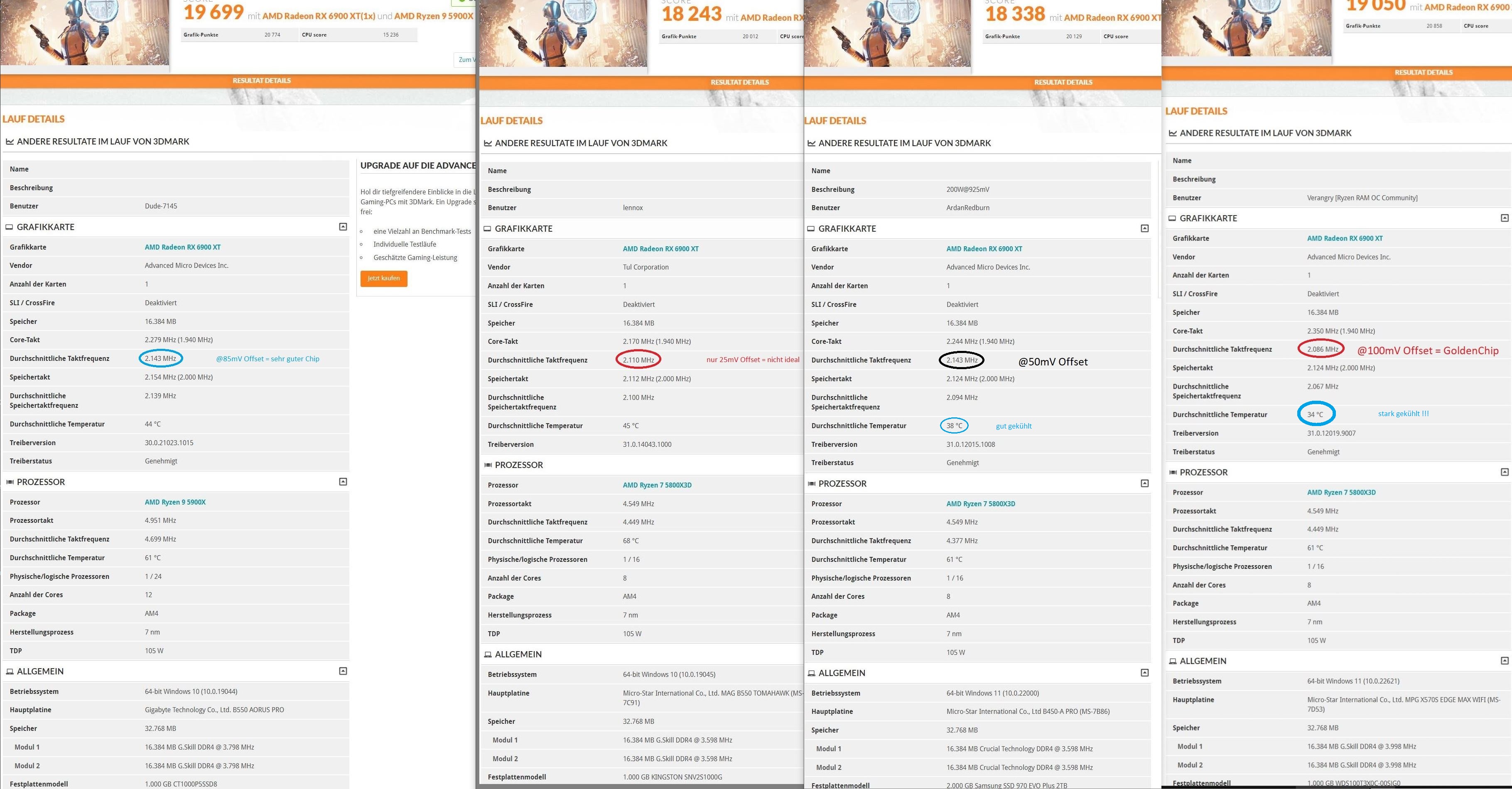

(im Anhang ein paar Luxxer mit unterschiedlichen Offsets, um zu schauen wo der avg.Clock in TS mit 200W liegt,
die 4 Luxxer hatten maximal >20A beim SOC, ... k.A. ob das bei der Systemerkennung oder beim Bench auftritt)
Reaktionen: Guphoff, NerdmitHerz, Verak Drezzt und eine weitere Person
Mal ne Überlegung vom anderen Ende her:
Der SOC bei Dir verbraucht u.U. sowenig Strom(A) weil die Performance so schlecht ist,
... wäre dann nicht die Ursache sondern nur ein Symptom
zwischendurch ruhig mal die PCiE3.0 16x(?) im GPU-Z testen, wie bereits oben gesagt,
nicht das die Graka schlecht drin steckt und nur 8x läuft, dadurch der SOC spart
(oder ob im Bios von dem alten Board was verstellt sein könnte)

Im 360W-Test in Post#1 zieht der SOC normale Ampere, wird ordentlich gefordert.
Da fehlt eigentlich eher UVen und Offset, um auf Fps zu kommen.
(z.Vgl. ein seeehr guter 300W-Run von nem Luxxer, der gut gekühlt stark UVen konnte)
Reaktionen: Verak Drezzt
so sieht es aus, wenn die XFX Speedster ZERO Radeon RX 6900 XT RGB EKWB Waterblock Limited Edition
optimiert ist inkl. deren wasserkühlungskomponenten
https://www.3dmark.com/3dm/75836679?
nur so als vergleich
