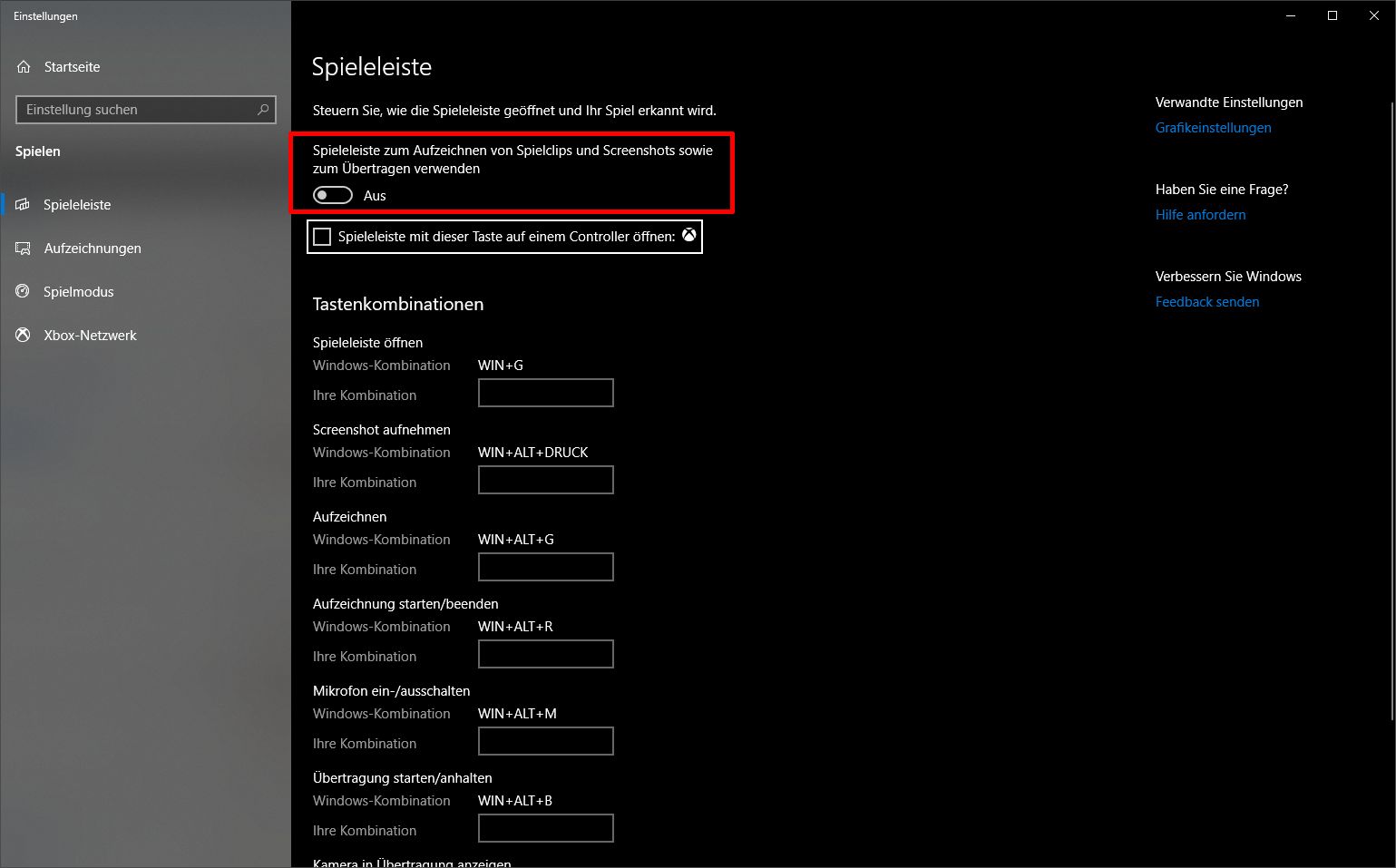

Nicht das dabei auch rumspielen in msconfig war, und die Graka nicht im 1. Slot steckt.
Game-Leiste von Windows ist abgeschaltet?

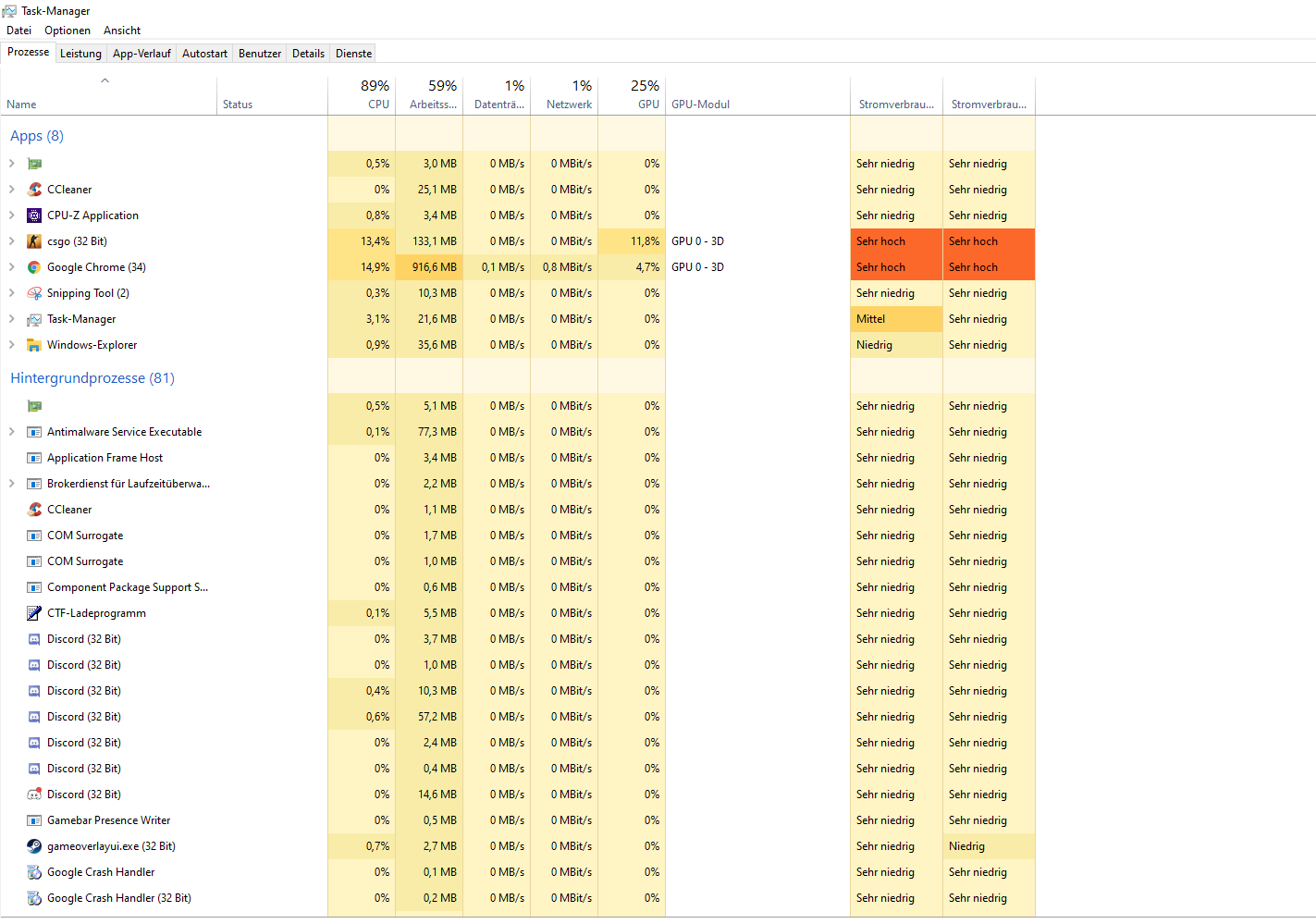

Screenshot vom Taskmanager (Prozesse nach Auslastung sortieren)

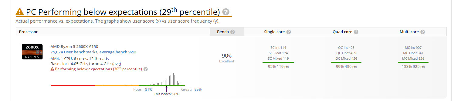

auf deinem Screensoht von UserBenchmark steht das du eine sehr hohe CPU Hintergrundauslastung hast
Reaktionen: Vollkorn

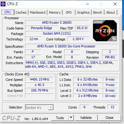

ein Multi von 40,5 ist normal....aber nicht der Bus bei 108,8!
Das ist viel zu hoch...ab 100.6 bekommt man teilweise schon Probleme mit Sata Geräten und ab 105 wird bei mir PCIe halbiert.
Also irgendwie hast du da was komisch eingestellt.
Reaktionen: whats4
Volltreffer!
Ab ins Bios und alles auf Standart zurücksetzen.
Reaktionen: Baal Netbeck
Das ist der PC von einem Freund. Weiß also nicht was er beim installieren gemacht hat.
Arkender schrieb:
Habs mal umgestellt also kerne, da nur 8gb ram genutzt werden konnten...dachte das bringt vllt was.
Dein BCLK ist bei 108...dein 3000er am nur bei 2400....du hast an den Kernen herumgespielt und es konnten nur 8GB genutzt werden???
Das sind schon reichlich viele Ungereimtheiten.
Reaktionen: coasterblog

der UserBenchmark zeigt ja, dass hier richtig was im Popo ist. Zeig mal den Rest unten von der Werten. Du hast quasi nur den irrelevanten Teil gepostet.

Den Taskmanager-Screenshot nach CPU-Last sortieren. (Auf CPU % klicken)
