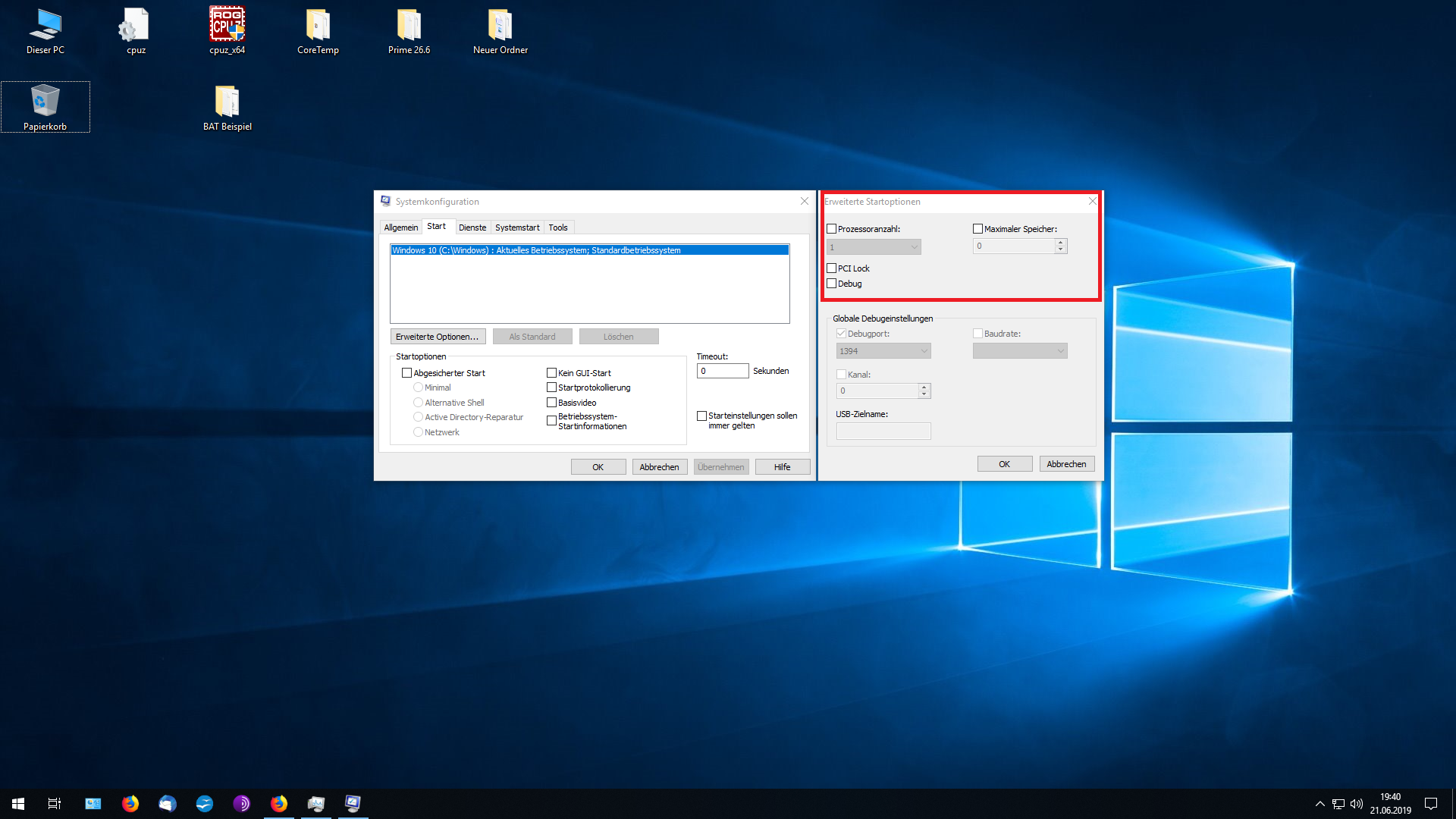

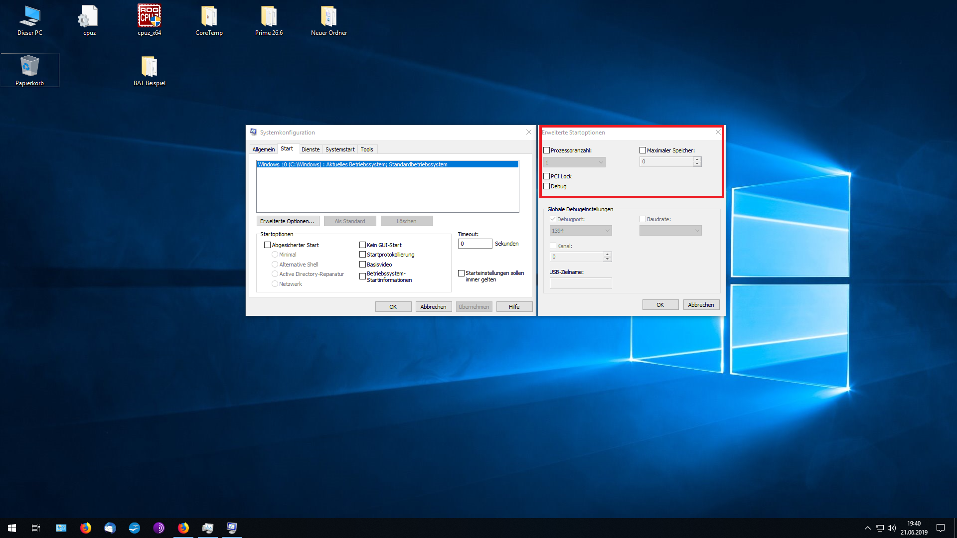

Einstellungen in "msconfig" rückgängig machen.
Das sollte so aussehen (Bild)

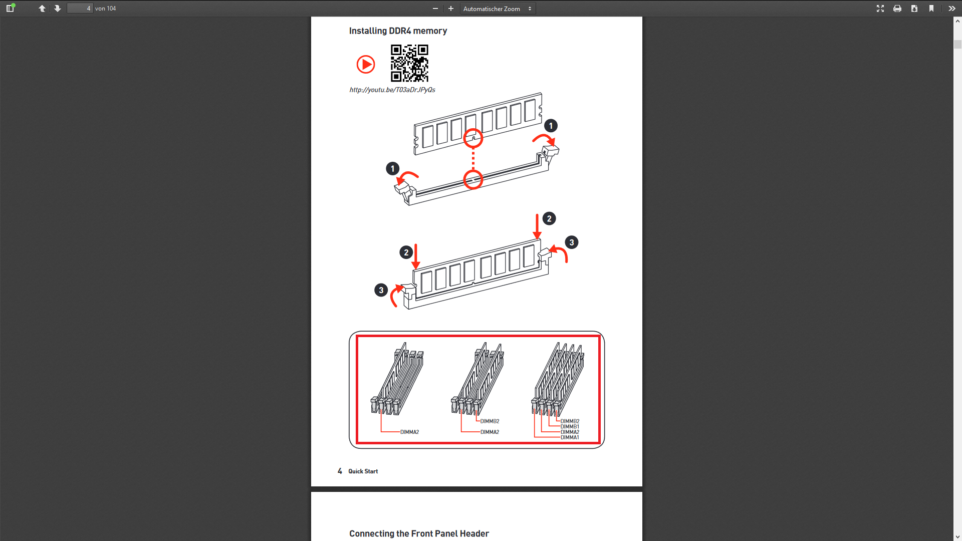

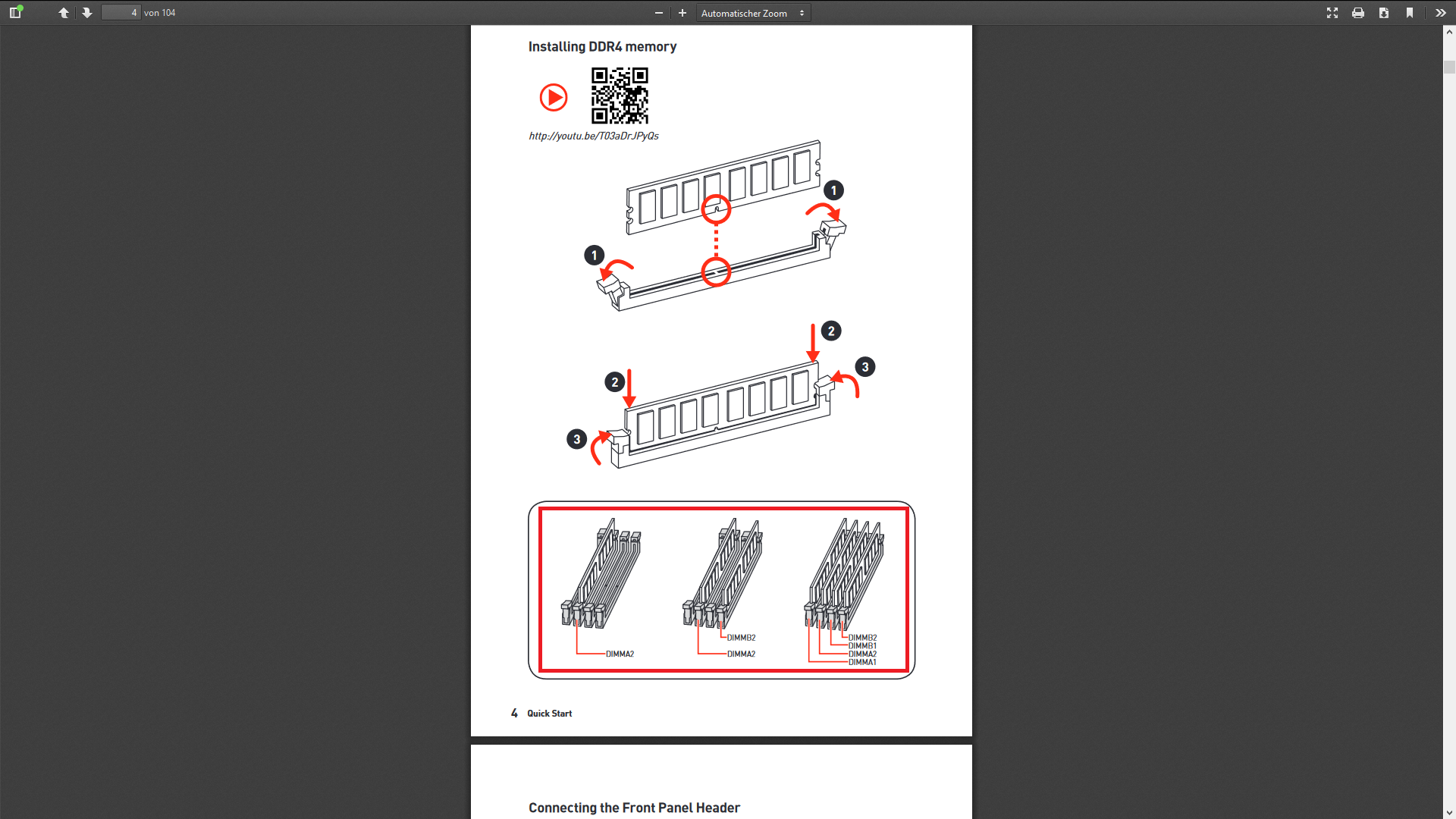

das Bild zeigt dir wie die Ram installiert werden müssen um einen reibungslosen betrieb zu gewähleisten.

Vollkorn schrieb:
Teste jeden Riegel einzeln und schau mal ob die einzeln funktionieren.
wenn ja, dann must du die Rambänke überprüfen.
Ein RAM riegel funktioniert nicht. Ich verstehe jedoch nicht warum er dann vom system erkannt wird.
