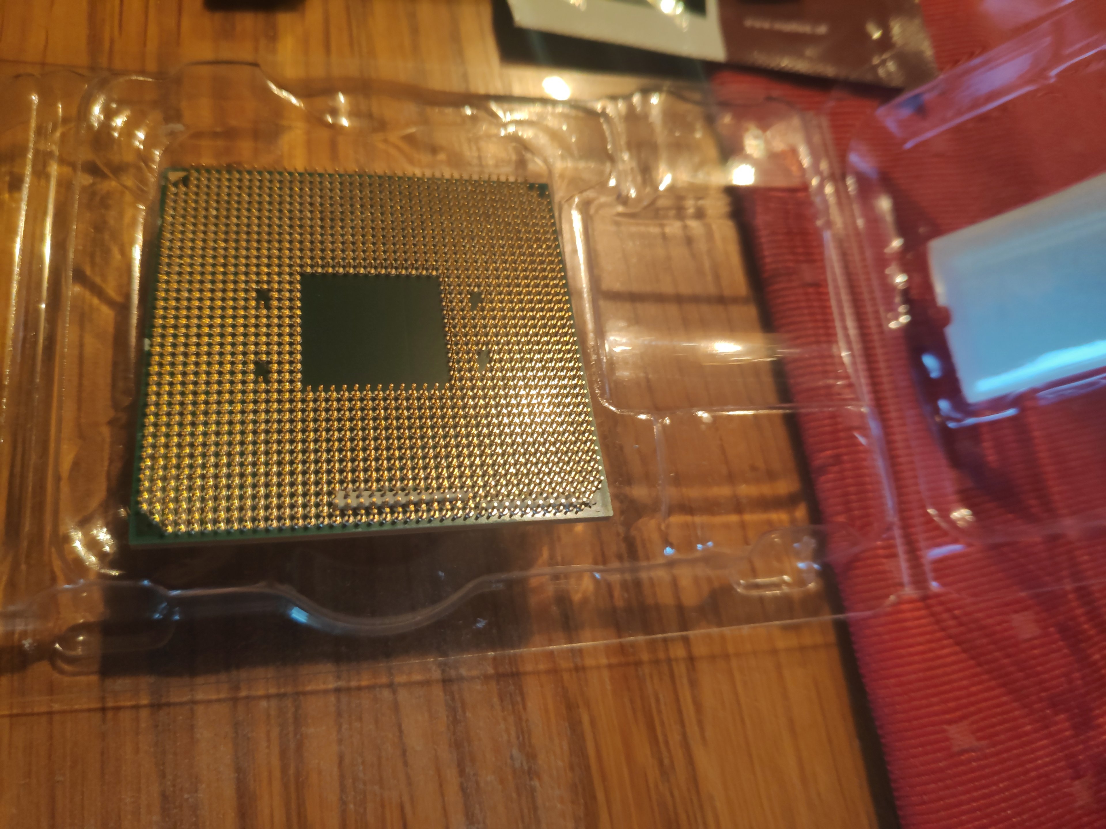

Ich habe mir nen Ryzen 3900XT gegönnt um meinen 1800X abzulösen. Vorhin eingebaut, Kiste bootet nicht. Dann mich entschieden die CPU nochmal auszubauen. Als ich auf die Pins geschaut habe (hätte ich mal vorm Einbau machen sollen), dachte ich ich seh nicht recht. Was ist das?
Die Pin-Reihe außen und dann später die 1 weiter innen sind mit irgendwelchem grauen Zeug voll. Natürlich hat's das dann auch in die Pins vom Sockel geschafft :(.
Hab es ausgesagt, Board geht zum Glück noch. Das ist nicht von mir. Die CPU war Originalverpackt und ich hab das Sicherheitssiegel aufgeschnitten. Ich hoffe mal die bei Mindfactory glauben mir, dass ich das nicht selber war. Wie kann sowas passieren?
Wer sagt, dass der Schmodder nicht beim Ausbau Deines 1080x in den Sockel gekommen ist?

Sieht aus wie alte Wärmeleitpaste

Also mal ganz knall hart gesagt würde ich sagen das ist von dir beim ausbauen auf auf den Sockel gefallen. Die CPU's werden ja vor Auslieferung getestet und da ist der Sockel dann schon sauber. Wieso baut man aber eine CPU mit Pin's ein ohne auch nur einmal zu schauen ob alle in Ordnung sind? Bzw steckt was in den Sockel ohne diesen zu prüfen. Bei dem Pfusch hast du am Ende einfach Glück gehabt das du nix versaut hast. EDIT: Keine Ahnung wie das Mindfactory ist aber bei Alternate gibt es eingeschränkte Garantie wenn man unbedingt selber die CPU in den Sockel packen will weil es da zu viele Experten gibt die es nicht bekommen. Sprich alternate ist dann als Händler außen vor und verweist einen direkt an den Hersteller weil dieses "Meine Mainboard Federn / CPU Pins sind auf einmal kaputt" echt nervt.
Das scheinen WLP Reste zu sein. Kein "Schmodder". Aber ich stimme da @Apple ][ zu. Beim Ausbau der alten CPU "rumgesaut"? Sowas wäre bei einer neuen CPU das erste Mal.

Jede Wette, dass beim Ausbau der alten CPU Wärmeleitpaste abgebröckelt ist ( z.B. beim hochheben der CPU aus dem Sockel) und dann in den Sockel gefallen ist. Dann wolltest du sehr vorsichtig sein und hast dich nur auf die neue CPU konzentriert und den "Mist" verzapft.

Mein Reden ... Unsauber gearbeitet von Dir und nicht AMD.

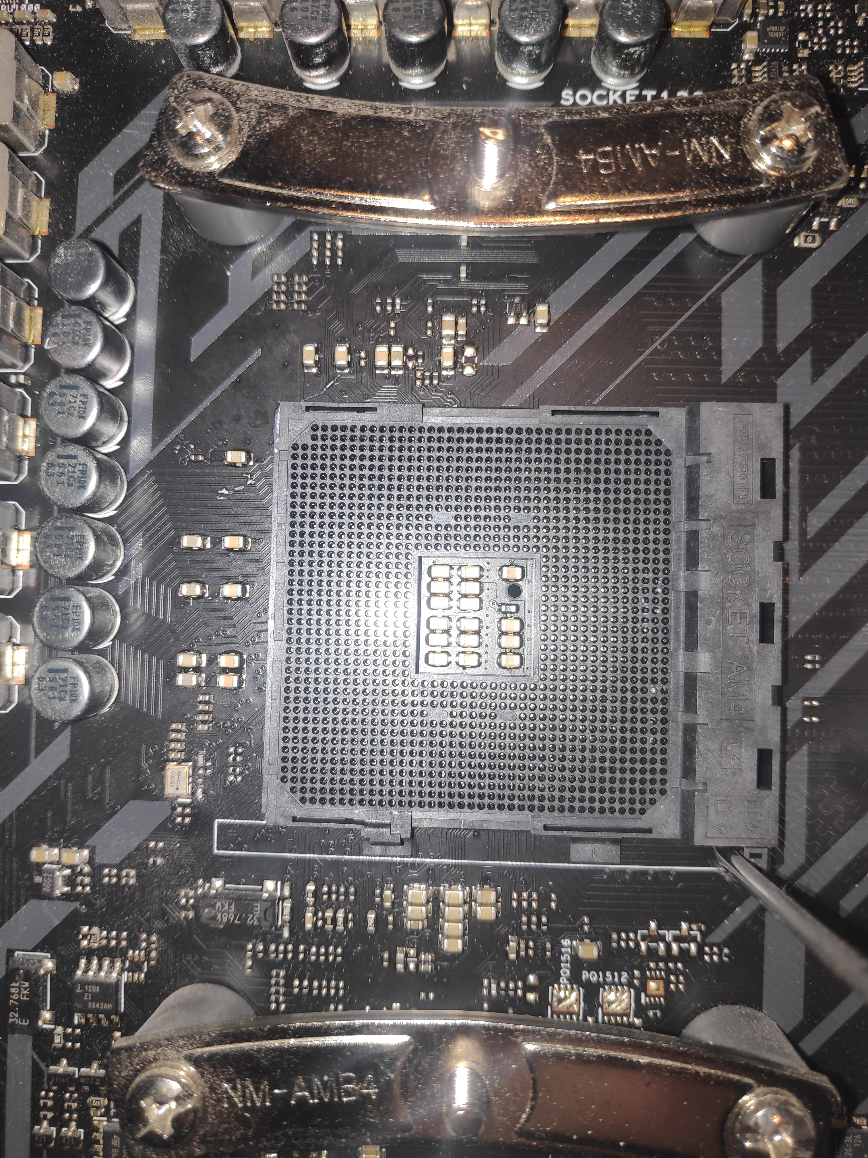

Können das Pastenrückstände sein? Das Mobo ist links oben auch verklebt.

Sieht aus als kommt es vom Rand der alten CPU. Also was an Wärmeleitpaste zu viel drauf war und sich dann an den Rand gedrückt hat. Da das Board noch geht, würde ich die CPU-Pins reinigen und das Teil nochmal einbauen. Wärmeleitpaste ist nicht leitend, also sollte die CPU noch funktionieren. Ich würde Isopropanol oder reinen Alkohol verwenden. Versuchen das Zeug irgendwie damit rauszuspülen und zu tupfen.

Wahrscheinlich ist im Sockel jetzt auch die alte WLP drinnen. Das wird schwer alles vernünftig daraus zu bekommen.

Ist halt sehr wahrscheinlich WLP. Und die kommt sicher nicht von der neuen CPU, sondern von der Alten ;)
Wenn das Board es also noch tut, versuche vorsichtig das Zeug zwischen den PINs zu entfernen und setze die neue CPU wieder ein. MF wird dir das Ding zurücksenden.

Eine feine Nadel vorsichtig zwischen die Pins schieben (parallel zur CPU) und die alte WLP nach oben rausziehen. Sieht ja wie ein mehr oder weniger fester Brocken aus. Wenn noch Reste übrig sind vorsichtig mit der Nadel entfernen. Nur nich auf der Platine rumkratzen oder gegen die Pins drücken.

Wird schwer da was in dem Sockel zu reinigen, falls da einiges drin geladen sein sollte.
Möglicherweise muss ein neues Board her, reinige auf jeden Fall mal die CPU und dann ggf. nochmal probieren.

Insgesamt blöd gelaufen, denn selbst wenn die CPU schon aus der OVP so aussah (kann natürlich alles passieren, auch wenn unrealistisch) wird MF immer auf der unversehrten Original CPU beharren und darauf, dass ab Werk keine Fehler drin sind.
Hast jetzt eigentlich nur die Wahrheit als Option und die volle Wahrheit kennst nur du. Am Ende reklamierst du eben eine defekte CPU beim Händler. Versuche erstmal das Teil wieder sauber zu bekommen ;)
