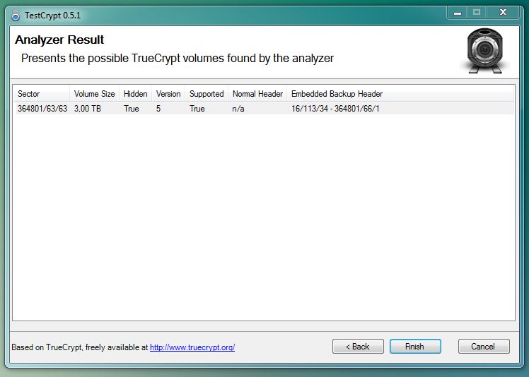

ich habe wie viele User vor mir meine 3TB HDD die mit TrueCrypt verschlüsselt war ausversehen Schnellformatiert. (Die in TrueCrypt ungemountete HDD [Wurde auf meinem PC als Lokaler Datenträger (E:) angezeigt])
Ich war auch schon im Forum unterwegs und bin auf das Tool: TestCrypt gestoßen.
Ich kann in TestCrypt "Mount as Backup Header" auswählen, das "Mount as Normal Header" ist grau.
Wenn ich Mount as Backup Header auswähle steht die HDD bei PC als Lokaler Datenträger (D:).
Ich kenne mich mit TrueCrypt auch nicht wirklich aus habe das vor ein paar Jahren erstellt und immer wenn ich die HDD mounten wollte bin ich in TrueCrypt auf Q: dann habe ich per "Select Device..." die HDD (E:) ausgewählt und bin auf mount gegangen. (per PW)
Wie geht's ab hier weiter bzw. was muss ich jetzt tun?

was mach ich denn wenn ich den Backup Header mit TestCrypt gemountet habe? Wie bekomme ich die HDD wieder so hin das mein TrueCrypt Volume wieder funktioniert?

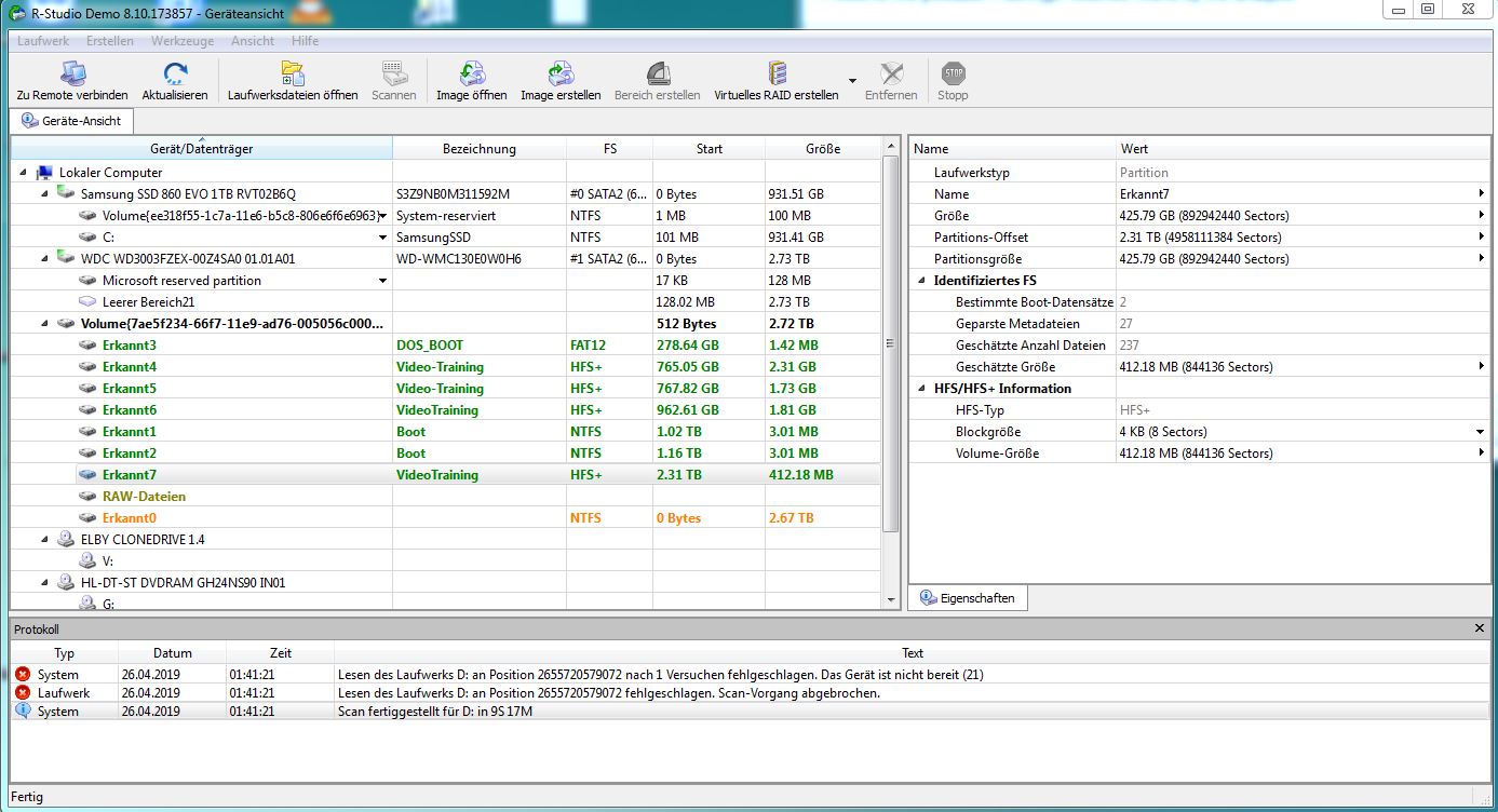

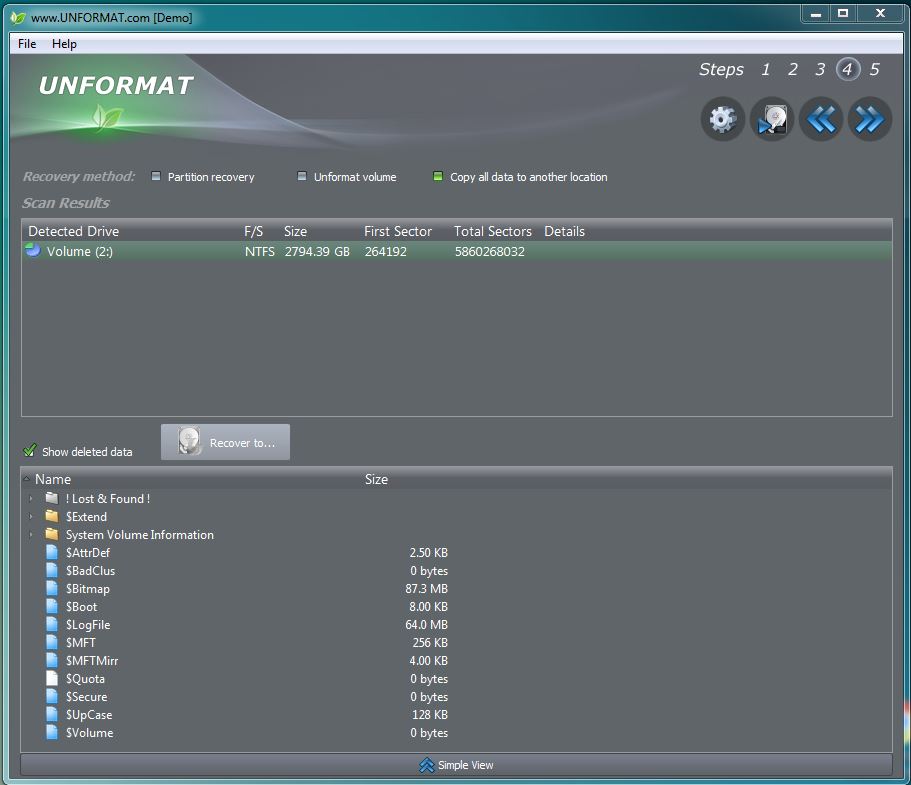

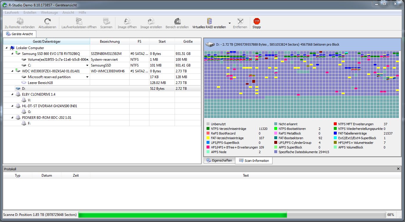

Also ich habe ja wie im Screenshot gezeigt TestCrypt duchlaufen lassen und dann den Backup Header Gemounted.
Damit ist die HDD jetzt als D: gemounted, aus einem anderen Beitrag habe ich erfahren das ich auf der ebene auf der ich Schnellformatiert habe ein Unformat Tool durchlaufen lassen muss. (Das war bei mir vor dem mounten des TrueCrypt Containers)
Jetzt lasse ich zur Zeit das Tool Unformat und das Tool R-Studio Demo durchlaufen.
Bin mir allerdings nicht sicher ob das so richtig ist bzw. wie genau ich den backup header jetzt wiederherstellen kann.

Eine direkte Wiederherstellung des verschlüsselten Laufwerks in den vorherigen Zustand ist nicht möglich, da durch die Schnellformatierung nicht nur der TrueCrypt-Header überschrieben, sondern auch das (verschlüsselte) Dateisystem irreversibel beschädigt wurde.
Eine Rettung der meisten Daten sollte allerdings noch möglich sein. Dafür ist freier Speicherplatz auf einer anderen Festplatte in Größe der zu rettenden Daten notwendig (also hier max 3 TB).
Vorgehen zu Datenrettung:
1. TrueCrypt Volume mit Backup-Header mounten
2. Software zur Datenrettung starten und auf dem virtuellen Laufwerk gefundene Dateien auf eine andere Festplatte speichern
3. Falls alle wichtigen Daten wiederhergestellt wurden kann die beschädigte TrueCrypt-Partition neu formatiert werden
Bis auf Punkt 1 ist das Vorgehen genau gleich wie bei unverschlüsselten Laufwerken, nur erfolgt die Datenrettung hier von einem virtuellen Laufwerk (D).
Den Ausführungen von endgame gibt es nichts hinzuzufügen, genauso wird es gemacht. Bei Schritt 2 muss man darauf achten, dass man das richtige Laufwerk auswählt (vor allem in GetDataBack ist die Option etwas versteckt).

Update: konnte ca 70% meiner Daten wiederherstellen, Vielen Dank für die Infos
