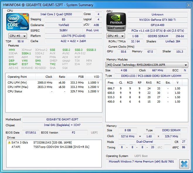

Ich habe leider keine Ahnung, was in meinem alten PC drinnen ist.

HerrRossi, kann ich das irgendwo sehen wegen dem CoreDuo?
ich hatte dir den link zu einem entsprechenden programm schon gepostet...
man kann aber auch ganz einfach auf "Computer" gehen, in dem fenster steht dann ganz unten welche CPU verbaut ist.

Oh Deathangel008, danke für den Link! Habe ich wirklich übersehen...
Puh steht da viel Zeug, soll ich das mal alles rausschreiben?

mach nen screenshot von (die ansicht von der auch ein bild beim downloadlink war) und lade den hier hoch, ist wohl die einfachste lösung.

da hatte ich mit deutlich schlechterer hardware im alten system gerechnet. finde mal raus was da aktuell limitiert, vllt kann man ja doch was übernehmen. die graka z.b. sollte noch halbwegs brauchbar sein. CPU dürfte eher schlapp machen, Blizzard-games brauchen soweit ich weiß vor allem ne hohe singlethreadleistung.
vllt reicht aber auch einfach ne flotte SSD mitsamt neuinstallation schon aus.

Serina schrieb:
Ach übrigens das Bild von den Eigenschaften von meinem PC.
Muss für die genannten Spiele überhaupt ein neuer PC her? C2Q, 8GB RAM, Win7, GTX 560ti, das müsste doch eigentlich reichen, oder nicht?
