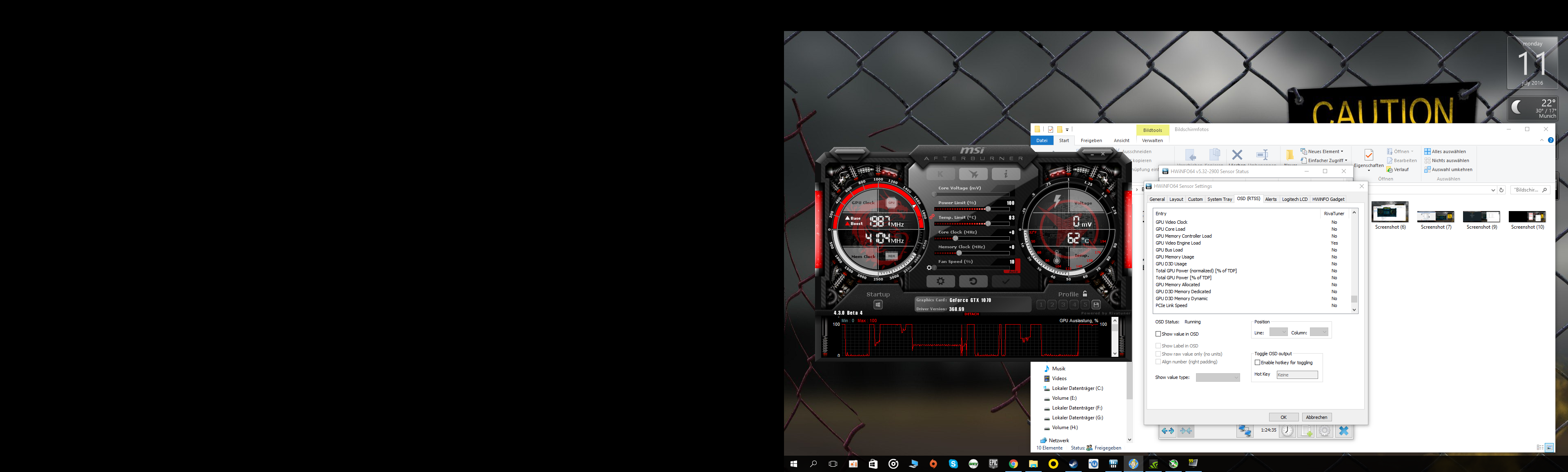

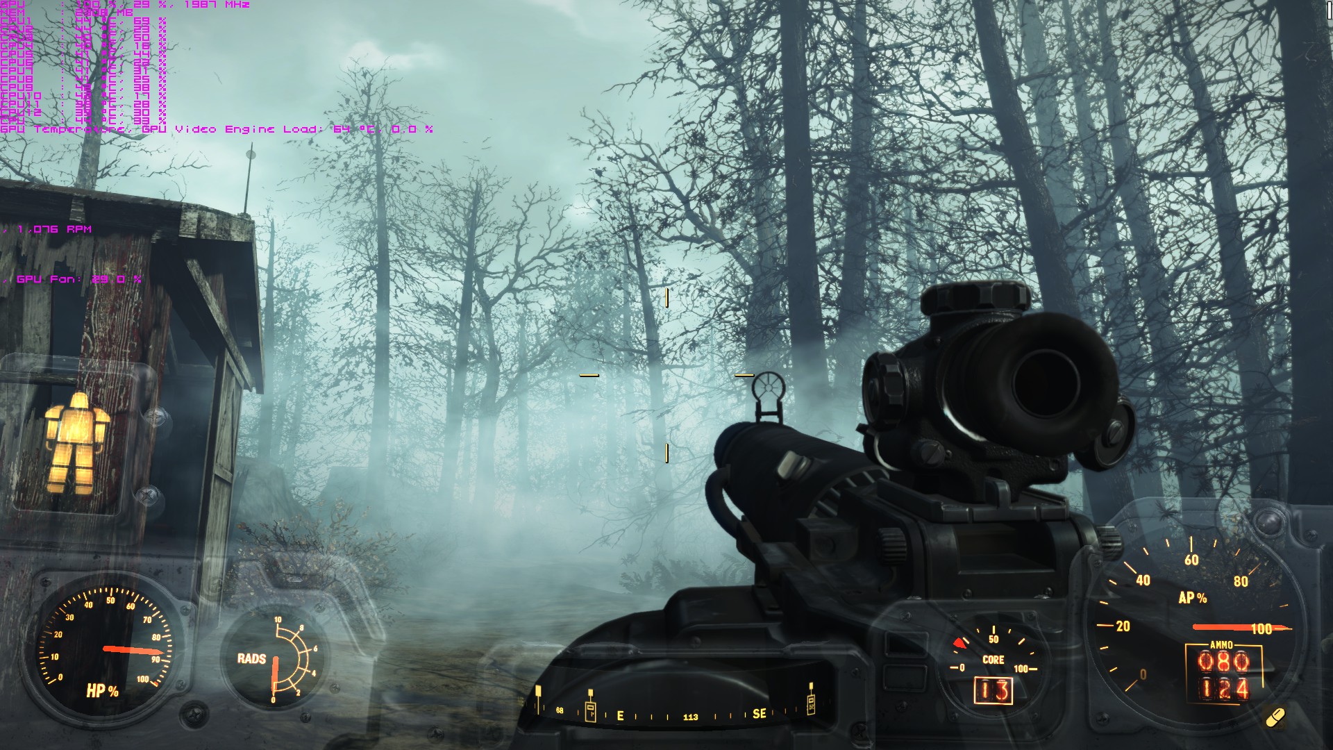

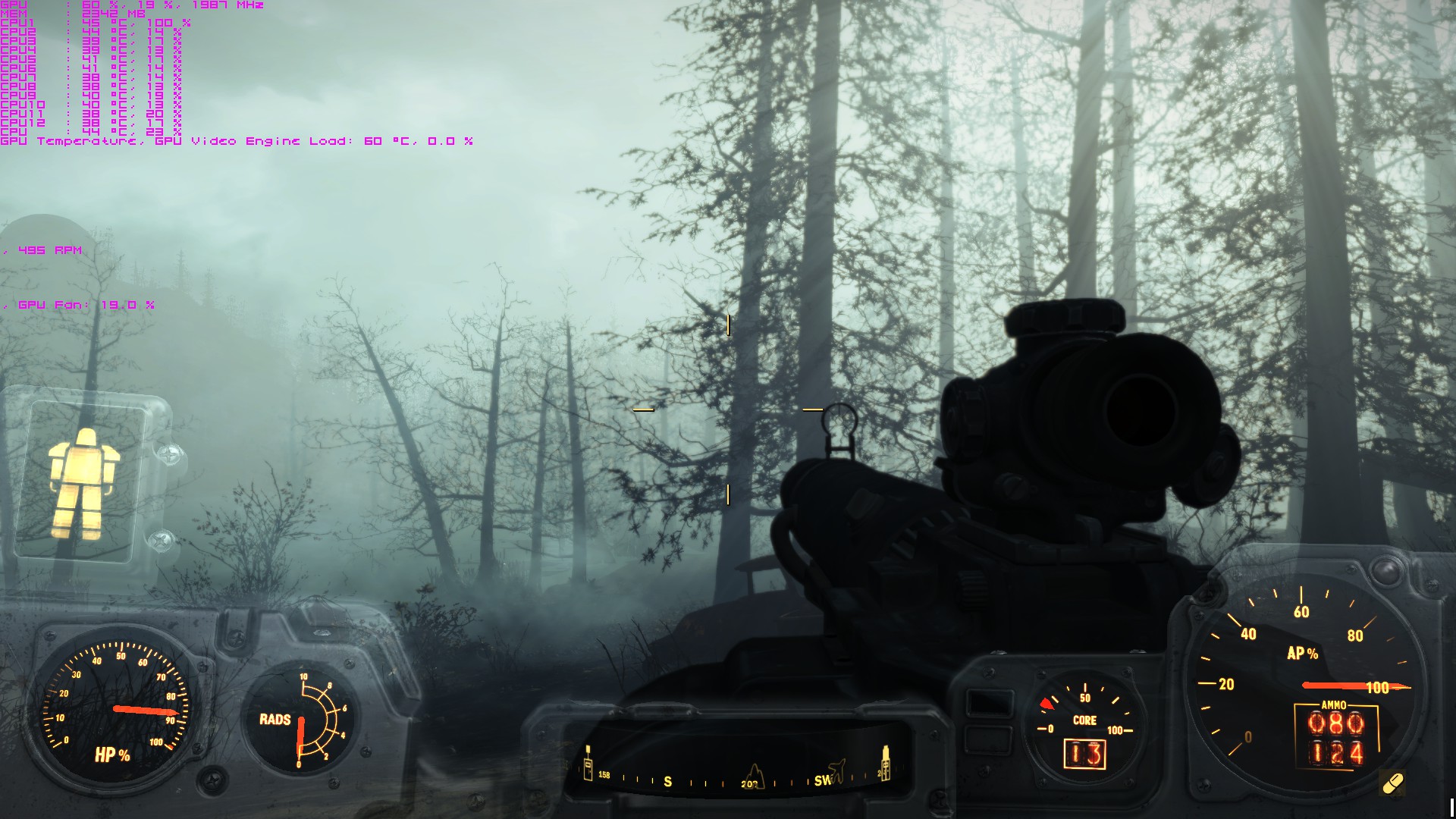

Wird da jemand schlau draus?
Das zeigt der Afterburner
Ich hatte nebenbei Fraps laufen um die FPS anzuzeigen (in diesen Szenen zwischen 52 und 62 FPS), ich habe das via HWinfo irgendwie nicht raus finden können.
Während ich den Screenshot aufnehmen wollte ist zufällig gecaptured worden (selbe Taste wie Screenshot erstellen)
dabei ging die Auslastung runter auf 60 Prozent / 19 Prozent
hier das Beispiel
Aber die Temperatur ist absolut im Rahmen, ca 60 Grad. Oder vertausche ich da wieder was?
Edit: Treiber alles frisch neu installiert,
auch die Energiesparoption ist auf höchste Leistung. Es ist immer noch das gleiche. Framedrops bis unter 50 FPS in Fallout 4 z.b
hier das Beispiel

Genau, letzter Screenshot, dritter Wert: CPU1 Auslastung 100% bedeutet: Deine CPU bremst mit diesem Kern.
Würdest Du übertakten, könntest du ca. 30% mehr Takt gewinnen.
Sobald 1 Kern in die Begrenzung "rennt" liegt eine Limitierung durch die CPU vor. Die Gesamtauslastung hat in diesem Fall keine Bedeutung. Da kannst du auch 8 Kerne haben...nützt hierbei nichts.
